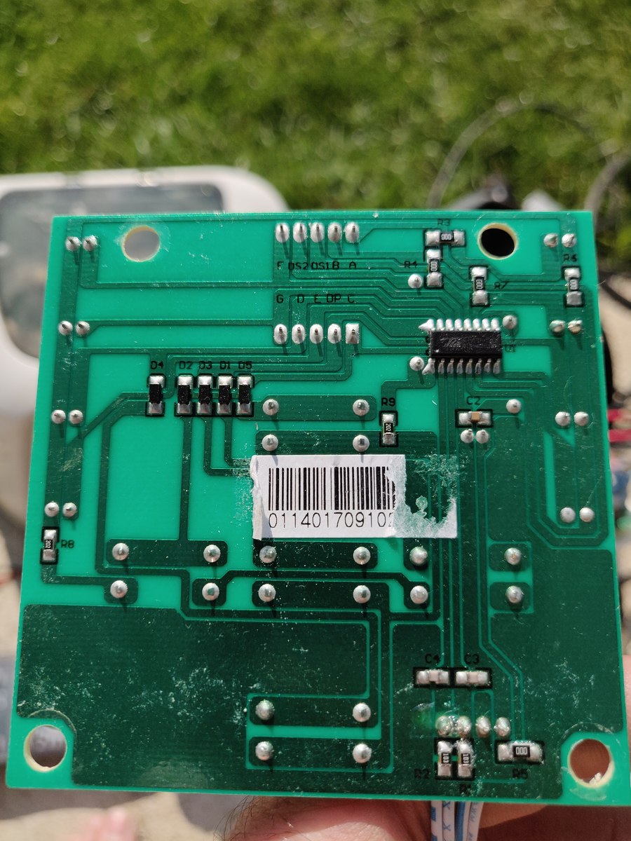

da man die Intex Salzanlage 28670 nicht wirklich steuern kann, wollte
ich nun nach dem ersten Jahr der Benutzung eine ESP darin verbauen,
damit ich diese Anlage in meine Haussteuerung einbinden kann.

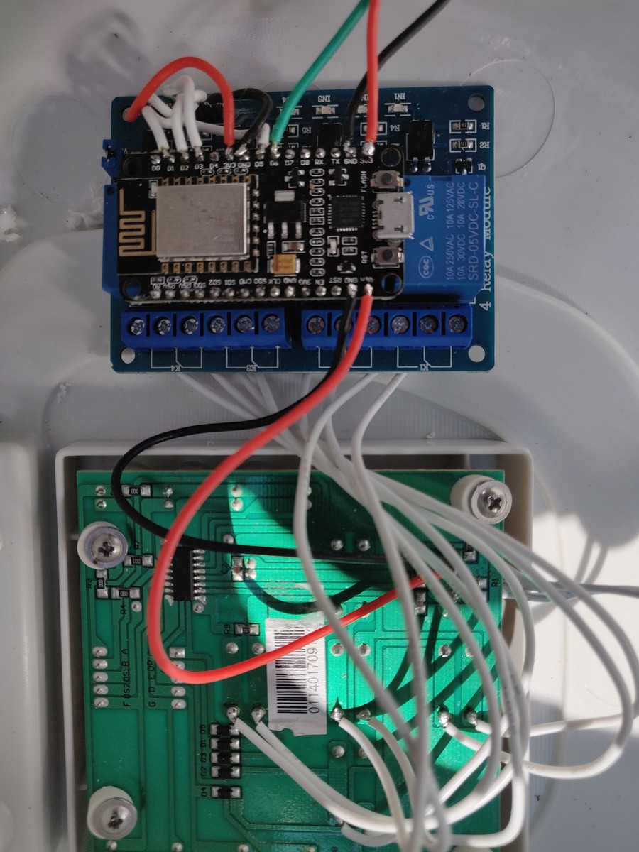

Zwei Ideen habe ich:
1.) die "schöne": die Kommunikation zwischen Display/Bedieneinheit und
der Steuereung zu sniffen und mich dann mit einem ESP dort reinhängen
2.) die "pragmatische": die vier Taster ausbauen und mittels
Transistoren schalten

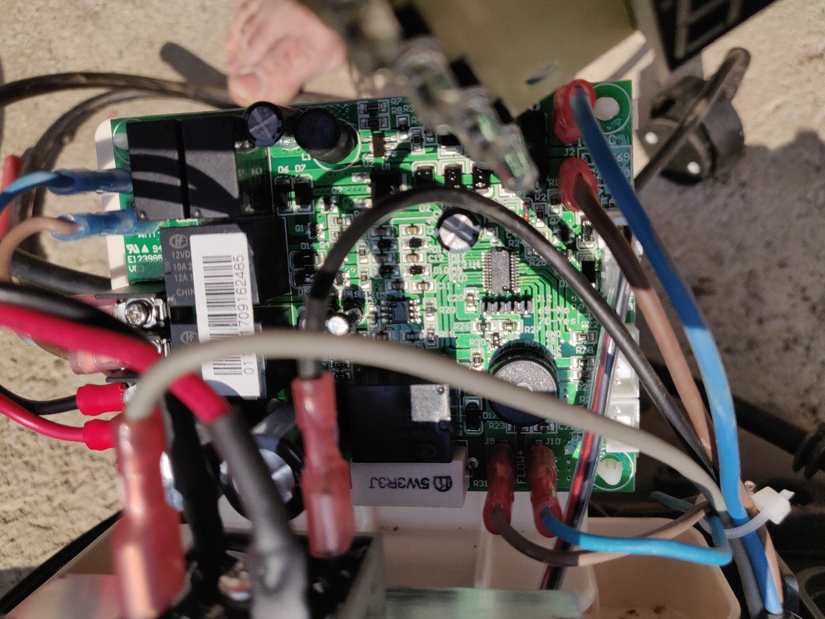

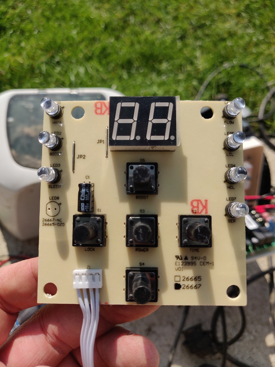

Ich habe das Ding mal aufgeschraubt und gesehen, dass die Kommunikation
wohl über I²C zwischen Bedieneinheit und Steuerung ist. In der
Bedieneinheit ist ein TM1650 verbaut. Was auf der eigentlichen Platine
verbaut ist, könnte ich leider nicht erkennen.
Da ich nicht bewandert bin, wie ich das ganze am besten angehen/umsetzen
sollte, würden mich Vorschläge von euch sehr freuen.
Danke und lg
Stefan

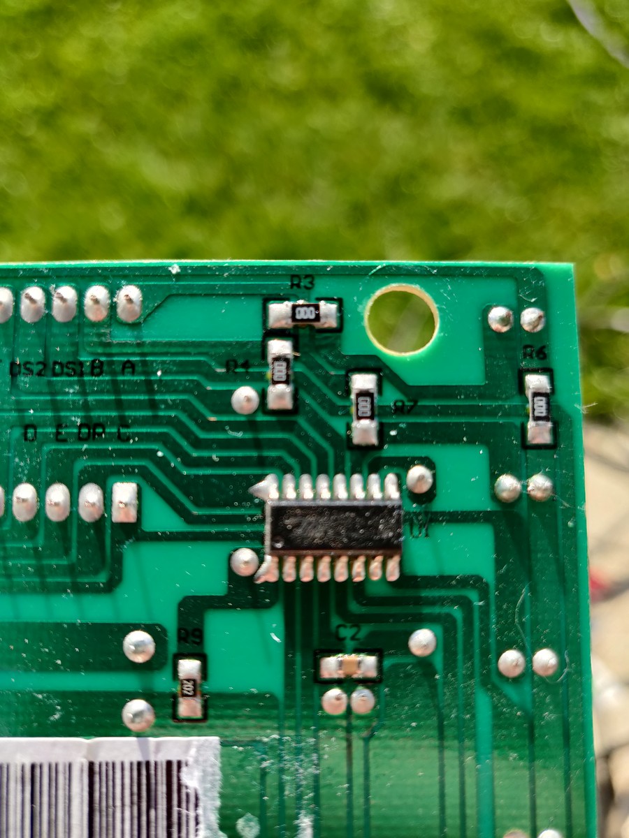

OP #6208063
Am IC auf der Steuerplatine war ein Klarlack drauf, durch dem konnte ich
nichts erkennen. Ich habe dann versucht den Lack abzukratzen, aber
erkennbarer wars dann auch nicht.
Multimeter habe ich.
Edit: Ich sehe grad, du meinst vermutlich den IC auf dem zweiten Bild,
das ist der TM1650.
Gast #6208239
Jetzt musst du dir noch ein Datenblatt zu dem TM1650 suchen, und eine
Software schreiben, die die Tastendrücke von dem TM1650 simliert und das
Display ausliesst.

#6244094
für Harald:
Meine Intex-Anlage speichert die programmierte Timerzeit dauerhaft, d.h.
nach dem Zuschalten der 230V an die Anlage muss nur der Einschalt-Taster
manuell gedrückt werden und dann läuft die Anlage wieder 12 Stunden.
Die Tastereinheit unter dem Deckel wird mit 5V versorgt. Hier könntest
Du  uC/Digitalschaltung versorgen, welche nach einer
Einschaltverzögerung kurzzeitig über ein Mini-Relais oder einen
Halbleiter die Einschalt-Taste überbrückt. Viel Erfolg!

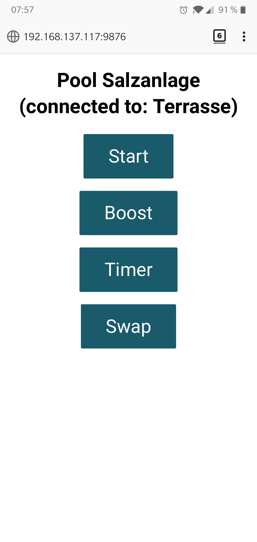

OP #6246533
Ok, dass mit der Taktung der Led, um den aktuellen Stand auszuwerten,
muss ich mir erst ansehen. Danke für den Tipp.
Bzgl. "App", bei mir läuft ein Webserver am Esp, da ist ein
automatisches refresh im HTML Code kein Problem.
