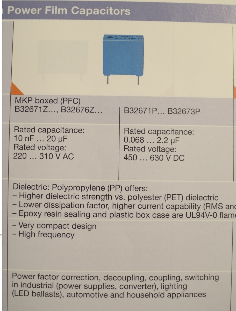

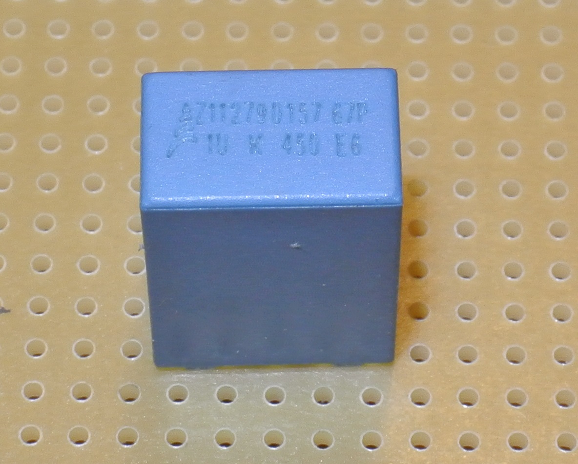

von Sven S. (schrecklicher_sven)
Nimm den da.
Ausdrucken und einbauen.
von Dieter (Gast)
Wollte ich auch schon vorschlagen. Wird sicherlich ein gut
unterhaltendes Video mit vielen Klicks.
Macht Euch ruhig lustig.
Hier sind Angaben über den abgebildeten Kondensator.
