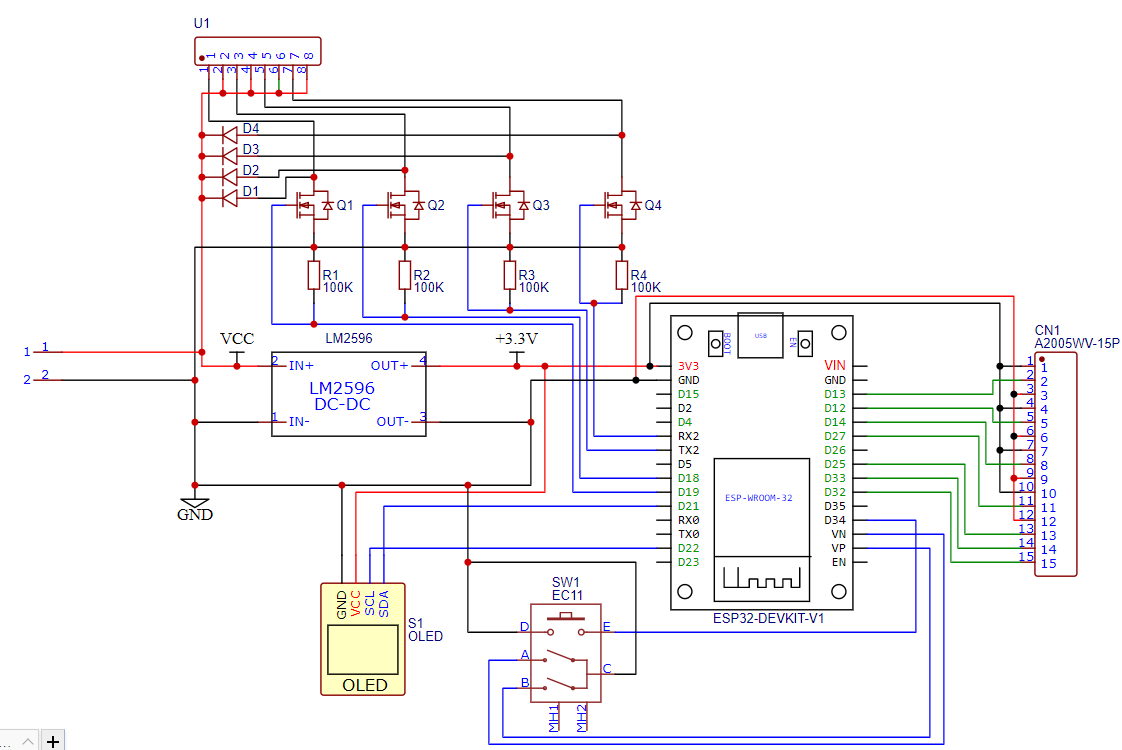

Ich möchte einen (eigentlich mehrere, aber das ist erstmal irrelevant)
12V/5W-DC-Motor mittels ESP32-Modul ansteuern. Dafür plane ich ein
12V-Schaltnetzteil zu verwenden, und dann für das ESP32-Modul die
Spannung mittels fertigen LM2596S-Modul auf 3.3 V herunterzuregeln.
1) Das LM2596S-Modul ist wohl etwas "overkill" (einstellbare Spannung),
liegt hier aber schon rum. Kann man die das trotzdem problemlos
verwenden? Oder würdet ihr etwas anderes empfehlen? Ich weiß, dass man
den LM2596S auch "einzeln" verwenden kann, aber so viel Bastellust habe
ich dann doch nicht :).
2) Wie steuere ich den Motor am besten an? Bipolar-Transistor? MOSFET?
Irgendwo wurde ein BD135 empfohlen, aber dann habe ich gelesen, das
Logic-Level-MOSFET besser geeignet sein sollen. Kann mich da jemand
beraten?
3) Wenn ich das richtig sehe (vielleicht liege ich aber auch völlig
falsch), dann fließt bei NPN-Transistoren über das Gate ein Strom, bei
MOSFETs praktisch keiner dank sehr hohem Innenwiderstand. Das heißt
auch, dass ich bei einem NPN-Transistor einen Widerstand zwischen
GPIO-Pin und GND, bei MOSFETs aber nicht, oder?
4) Brauchen solche kleinen Motoren eigentlich eine Freilaufdiode?
Würde das Ganze dann bei JLCPCB bestellen, da habe ich mit dem Projekt
vor einigen Jahren ganz gute Erfahrungen gemacht.
Ich freue mich auf die Antworten!
Welcher Motor, Permanentmagnet oder BLDC ?
Nur vorwärts, oder auch rückwärts.
Nur Vollgas, oder drehzahlgeregelt?
Wie hoch ist der Anlaufstrom=Blockierstrom def Motoren an 12V ? (Messen
oder nachgucken).
Motoren mit Filter funkentstört ?

von ratatosk (Gast)
Guest schrieb:
> Ein DC Motor wird normalerweise mit einer H-Brücke angesteuert.
> Hierdurch lassen sich Drehzahl und Richtung steuern. Die Regelung des
> Stroms erfolgt meistens mit PWM. Hierfür gibt es fertige Module die
> alles Nötige enthalten.
Ja, dass man DC-Motoren mit einer speziellen Motorsteuerung steuern
kann, ist mir klar. Vielleicht hätte ich das schreiben sollen, dass nur
eine Laufrichtung notwendig ist und somit so eine Schaltung überkomplex
ist.
Andererseits, wenn es da eine Möglichkeit gibt, die günstig ist und sich
einfach verlöten lässt, könnte man wohl auch eine H-Brücke nehmen.
Notwendig ist das aber nicht.
Martin schrieb:
> Der TO wollte eine Beratung um sein Projekt umzusetzen. Die von Guest
> vorgeschlagene Lösung ist meiner Meinung nach auch die sinnvollste. Wenn
> man stur ein und ausschalten will kann man auch ein Relais nehmen....
Um ein Relais mittels ESP32 zu schalten, benötigt man aber vermutlich
sowieso einen Transistor, oder? Kann man auch direkt einen entsprechend
dimensionierten Transistor nehmen? Was wäre denn da empfehlenswert?
Einfacher Brushed-Motor
Eine Richtung reicht. Und mir ist schon klar, dass man mittels eines
Schalters nur eine Richtung hinbekommt.
Vollgas würde reichen. PWM wäre ein schönes Extra, müsste man dafür
etwas bei der Auswahl der Transistoren beachten?
> oder nachgucken).
Die Motoren (eigentlich Pumpen) sind noch auf dem Postweg und der
(chinesische) Hersteller hüllt sich in seinem "Datenblatt" (angehängt)
auch in Schweigen. Also sollte man vielleicht vom Worst Case ausgehen?
Ähh.. Vermutlich eher nicht.

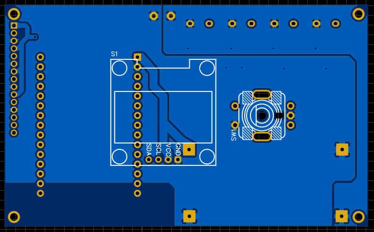

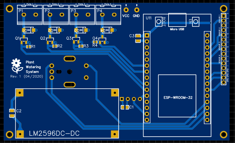

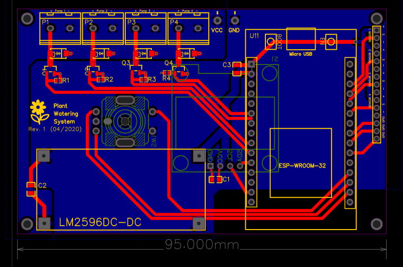

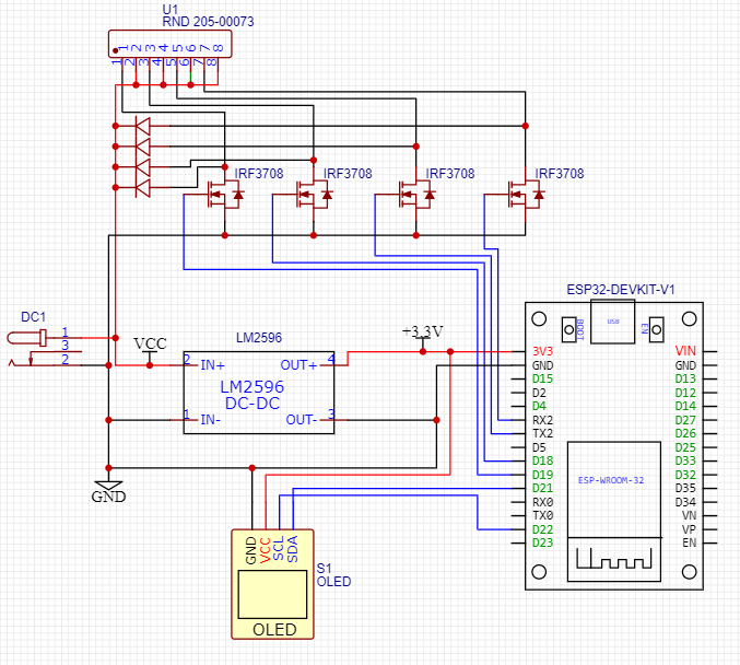

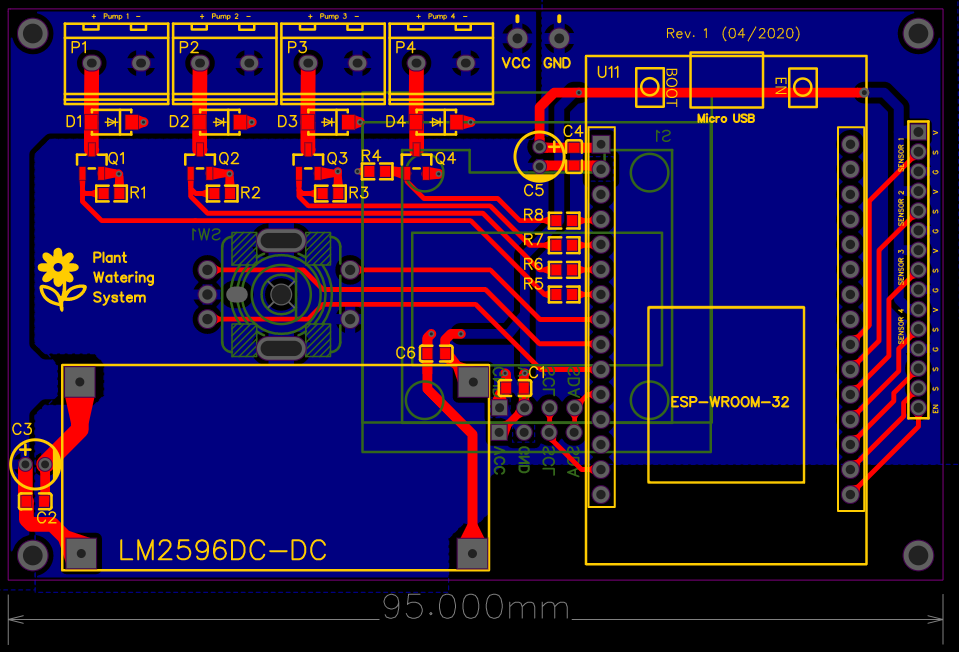

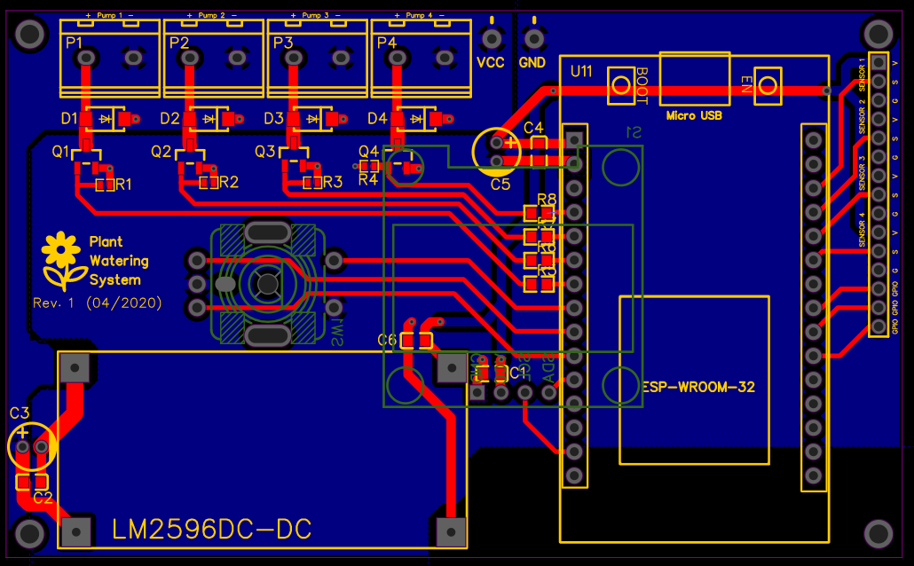

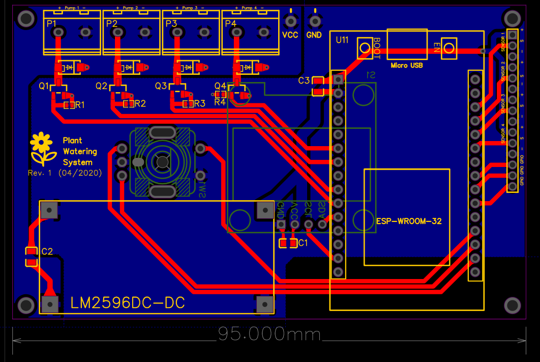

von ratatosk (Gast)
So, das man als Gast ja nicht bearbeiten kann:
Ich habe mal ein Diagramm angehängt, so wie ich mir das Ganze vorstelle.
Bezüglich Transistor bin ich auf den IRF3708 gestoßen - kann ich den
verwenden?
Was nehme ich denn am besten als Freilaufdiode?
Angenommen der Motor ist werkseitig noch nicht entstört, ist das schlimm
bzw. muss ich das selber machen?
Grüße
ratatosk
von MaWin (Gast)
ratatosk schrieb:
> IRF3708
Immerhin 29mOhm bei 2.8V UGS.
Ich würde noch einen Widerstand von 100k vom Gate nach Nasse legen,
damit der MOSFET ausgeschaltet bleibt so lange der uC Pin als Eingang
geschaltet ist.
Da du kein PWM willst  reicht eine 1N4001, die hält einiges als
Spitzenstrom aus, aber eine schnelle Diode die den Motorblockierstrom
aushält ist auch kein Schaden.
Du wirst es merken.
> selber machen
                 +--47uH--+---+---+
                 |        | 47nF  |
verdrillte Zuleitung    47nF  +--(M)
                 |        | 47nF  |
                 +--47uH--+---+---+
Muss mindestens den gleichen Strom vertragen, den der Motor zieht. Ich
würde vermutlich auf 1N4001-1N4007 oder so gehen.
> verwenden?
So ganz glücklich ist der IRF3708 mit nur 3,3V Gatespannung nicht, aber
für die kleinen Motoren sollte es klappen.
von ratatosk (Gast)
Danke für die Antworten!
Das Problem des hohen Widerstands zeigt sich v.a. in hoher
Bauteil-Temperatur und entsprechendem Voltage-Drop, korrekt? Gibt es
denn sinnvollere Alternativen mit guter Verfügbarkeit?
> geschaltet ist.
Das wäre dann ein Pull-Down-Widerstand, oder? Welchen Vorteil hat denn
so ein externer Pull-Down ggü. einem internen? Das ist mir schon
häufiger in Schaltungen aufgefallen.
MaWin schrieb:
> Da du kein PWM willst  reicht eine 1N4001 [...]
Mal angenommen, ich würde doch PWM machen wollen. Was müsste man dabei
beachten, außer schneller Diode? Ich nehme an, dann wird das von @Guest
geschilderte Problem mit dem Gate Current relevant?
MaWin schrieb:
> +--47uH--+---+---+
>                  |        | 47nF  |
>                  |        | 47nF  |
>                  +--47uH--+---+---+
Verdrillte Zuleitung ist natürlich auf einem PCB schwierig. Ich nehme
an, das funktioniert trotzdem?
von MaWin (Gast)
Dein Pumpenmotor wird auf dem PCB eingelötet ? Es ist dessen Zuleitung,
und die Bsuteile sitzen direkt am Motor.
von ratatosk (Gast)
MaWin schrieb:
Ah, verstehe. Wäre mir aber lieber, wenn die Schaltung komplett auf dem
PCB läge. Was natürlich bedeuten würde, dass die Verbindung zum Motor
dann einige wenige Zentimeter lang wäre. Machbar oder problematisch?
von MaWin (Gast)
Je kurzer, je besser, du wirst ja merken, ob es ohne stört, ob es auf
dem PCB noch stört, oder ob es sogar am Motor noch nicht ausreicht.
ratatosk schrieb:
> Welchen Vorteil hat denn so ein externer Pull-Down ggü. einem internen?
Der externe ist da, der interne muss erst eingeschaltet werden, ist also
nach RESET nicht da.
ratatosk schrieb:
> Was müsste man dabei beachten, außer schneller Diode

(LCSC: C95872) nehmen? Das scheint ja das SMD-Equivalent zur 1N4007 zu
sein.
Und magst du einmal über meine angehängte Schaltung gucken, ob man das
so machen kann?
von Andreas B. (bitverdreher)
Kann man so machen. Wobei R1-4 eigentlich überflüssig sind, da der uC
push-pull Ausgänge hat.
Eher macht man 10-100 Ohm in Reihe zum Gate um die Umladungströme der
Gates zu begrenzen.
Gewöhne Dir auch mal an, Schaltpläne so zu zeichen, daß GND die unterste
Linie bildet, Vcc die oberste. Eingänge immer links und Ausgänge immer
rechts. Das erleichtert das Lesen eines Schaltplans ungemein.
Dein Elaborat ist absolut unübersichtlich.
Diode passt.
Mehr Abblockung kann aber sicher nicht schaden. Du solltest am 12V
Anschluss sicher noch einen dickeren Elko montieren und am Ausgang vom
DC/DC Wandler noch kleinere Kondensatoren. Auch das OLED sollte mal
darauf untersucht werden, ob die Herrschaften da abbgeblockt haben.

von ratatosk (Gast)
Das mit den Kondensatoren ist sehr gut, danke!
Ich habe mal mein PCB-Design angehängt, bitte nicht gleich draufhauen,
ich mache das nicht so oft :).
Das wusste ich nicht, dass man das so macht. Aber danke für den Hinweis,
nächstes mal achte ich darauf.
Das war ein Hinweis von MaWin:
> geschaltet ist.
MaWin schrieb:
ratatosk schrieb:
>> geschaltet ist.
Das ist richtig, da habe ich nicht dran gedacht. Im Moment des
Einschaltens ist der PIN undefiniert und die Motoren würden dann kurz
zucken. Ob man das so wahrnimmt, ist die Frage aber schaden tut es
jedenfalls nicht.
Also drin lassen.
Was sollen denn die roten Leiterbahnen, die da irgendwo zwischen den
Pins des ESP aufhören?
von ratatosk (Gast)
Mist, da ist der ESP verrutscht. Sollte jetzt passen. Ist ja auch spät
Die Signalleiterbahnen würde ich auch dünner machen. Der dicke C am ESP
und Reglermodul fehlt noch (zusätzlich zum 100nF!).
Ich würde auch grundsätzlich die Leiterbahnen am ESP erst einmal ein
Stück senkrecht weggehen lassen. Dann bekommst Du mehr Abstand zwischen
den Leiterbahnen. Das stört hier nicht, aber so eine Leiterbahnführung
ist hier unnötig (mal von den oberen 3 rechts abgesehen).
Wenn das Deine erste Platine ist, dann ist die schon sehr gut geraten.
Wenn die Leitung zum Encoder direkt unter dem DC/DC Wandler durchgehen,
fängst du dir evtl. Störungen des Wandlers auf den Leitungen ein. Wenn
aber die Massefläche dazwischen ist, sollte das kein Problem sein. Ist
Rot also auf der Unterseite oder auf der Oberseite?
Und ein Elko direkt neben den Endstufen schadet sicher nicht.

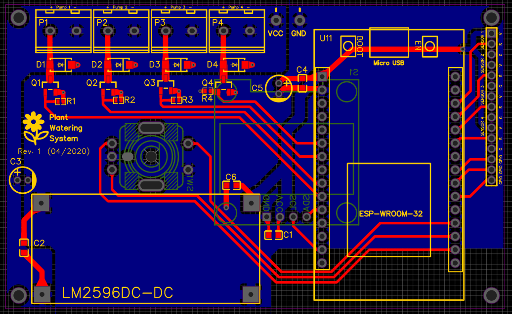

von ratatosk (Gast)
Ah, das hatt ich falsch gelesen. Habe jetzt noch zwei große
100µF-Aluminium-Elektrolytkondensatoren eingefügt (UKW1C101MDD). Passt
das so?
Reicht da der Elko links am DC-DC-Wandler oder sollte ich einige
Zentimeter höher noch einen hinsetzen?
> durchgehen,
Nein, rot ist leider das obere Layer. Ich habe aber nochmal versucht,
die Traces nicht direkt unter der Spule durchzufahren. Was mir auch ein
wenig Sorgen macht, ist dass in den ESP32 Hardware Design Guidelines
empfohlen wird, kein Kupfer im Bereich der Antenne zu haben (daher ist
dort auch die Ground-Plate ausgeschnitten). Meinst du, die paar Traces
die da noch liegen sind problematisch?
von ratatosk (Gast)
Da man als Gast nicht bearbeiten kann: Es handelt sich zweimal um den
gleichen Anhang...
Schön sind sie nicht. Gut daß Du es sagst: Ich würde den Bereich (ich
kenne den jetzt bei diesen Modul nicht genau) komplett freilassen. Also
schlängele diese Leitungen weiter oben durch.
Wie man übrigens allgemein Abblockkondensatoren richtig anbringt:
Die Zuleitung erst zum C und von da aus zum Verbraucher. Stichleitungen
zum C sind suboptimal. Das fällt insbesondere bei C2 auf.
Lothar Miller hat u.a. hier im Forum einiges dazu geschrieben. Oder
auch:
http://www.lothar-miller.de/s9y/categories/14-Entkopplung
Kurz: Bei Elkos + C: erst Zuleitung zum Elko, dann C, dann Verbraucher.

Super danke! Habe die Tipps jetzt versucht zu beherzigen:
- Keine Leiterbahnen durch das unmittelbares Umfeld der Antenne
- Elkos und Kondensatoren sind so wie beschrieben eingebaut
- 100-Ohm-Widerstände an den Signalleitungen der Transistoren
- wo es geht ein bisschen mehr Platz zwischen den Traces
Passt das so?
Ansonsten nochmals danke für die tolle Unterstützung!
Sieht schon mal gut aus.
Du muß Dir nur überlegen welche SMD Größen Du noch verarbeiten willst
(Die Widerstände R1-4 sind andere als R5-8). <0805 würde ich bei
Handlötung nicht gehen. (also 0603 oder 0805)
von ratatosk (Gast)
Ah, guter Hinweis. Ich glaube, ich nähere mich der finalen Version. Ich
musste noch die ADC-Pins für die Steckerleiste auf der rechten Seite
umbauen und jetzt sind alle SMD-Bauteile in 0603. Nicht wundern, ich
habe noch Anschlüsse für ein etwas größeres OLED hinzugefügt (GND und
VCC vertauscht, warum auch immer) - bestückt wird natürlich nur eins von
beiden.
Wenn du da nochmal drüber gucken würdest, dann kann ich das vielleicht
heute oder morgen rausschicken. :)
Frohe Ostern!
(Fühlt sich komisch an, an Ostern für sowas Zeit zu haben ...)
Ja, das sieht gut aus.
2 klitzekleine Einwände noch: ;-)
Die Massefläche würde ich min 2-3mm von der Antenne fernhalten, wenn es
möglich ist. Ich weiß zwar nicht wo bei diesem Modul genau die Antenne
anfängt, aber die Masse hier braucht es nicht.
Ich würde einige Pins des ESP mit Pads versehen, daß Du notfalls später
noch was anlöten kannst. Man weiß nie, ob man später nicht doch noch
Sensoren oder so etwas anschließen will. An Programmplatz mangels es des
ESP dafür jedenfalls nicht.
Was mir aber gerade noch rechtzeitig auffällt: Wo sind die
Vorwiderstände der LEDs????
von ratatosk (Gast)
LEDs? Meinst du die Dioden oben links? Das sind doch die Freilaufdioden
für den Motor.
> für den Motor.
Ahh, sorry. Vergiß es.
