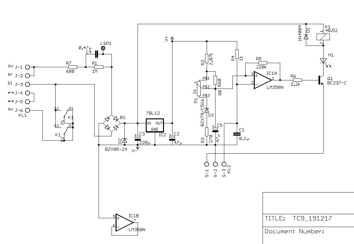

ich habe ein Problem mit der Schaltung im Anhang. Die Schaltung stammt
nicht von mir. Es handelt sich um eine Heizungsregelung für Tauchsieder.
An den Klemmen J2-J3 liegen 230V Netzspannung an, an J1-J6 eine Heizung
mit 1700W. Zwischen den Klemmen S-1 und S-2 hängt eine thermische
Schmelzsicherung und zwischen S-2 und S-3 ein KTY83/110 als
Temperatursensor. Am Poti P1 wird der Sollwert von ca. 10-90C
eingestellt.
Wir haben aktuell das Problem, dass wir Tauschsieder zurückbekommen, bei
denen die Relaiskontakte von K1 verklebt/verschweißt sind, was zur Folge
hat, dass die Heizung nicht mehr abschaltet. Auch die genannte
thermische Sicherung hilft in dem Fall nicht mehr. Erklären kann ich mir
das nur durch Schwingen mit hoher Frequenz von IC1a bzw. K1. Nachstellen
konnte ich dieses Verhalten jedoch nicht. Ich hoffe Ihr könnt mir ein
bisschen weiterhelfen. Ist die Schaltung so in Ordnung? Was könnte die
Schaltung zum Schwingen bringen? Was könnte man verbessern?
Vielen Dank schon mal.
MfG Johannes
von Johannes Trömml (Gast)
Hier die Schaltung nochmal als Bild.

Das deutet darauf hin, dass das Relais überlastet ist.
Was hat die Steuerschaltung damit zu tun?
Das kleine Relais wird den Strom einfach nicht vertragen - das scheint
so ein Winzdings zu sein, da die LED in Reihe (Schnapsidee) schon für
den Erregerstrom reicht.
Kannst ja probeweise mal einen LM393 einstöpseln (mit Pullup am
Ausgang). Der schwingt sicher nicht.

von Michael B. (laberkopp)
Wenn der 0.47uF erst mal weniger Kapazität hat, reicht der Strom nicht
mehr und beim Einschalten des Relais bricht die Spannung zusammen, das
Relais flattert.
Wie kommt man eigentlich auf die völlig abstruse Idee, die Mitkopplung
über R5 mit C5 völlig ad absurdum zu führen, da hat aber jemand von
Elektronik nicht die allergeringste Ahnung.
Hoffentlich ist R7 wenigstens ein Sicherungswiderstand. An ihm werden
0.5W nominell verblasen. Der 0.47uF liefert 20mA an den Gleichrichter.
Davon braucht der Spannungsregler 4mA, der LM358 1.5mA, die Z-Diode 2mA
und der aberwitzig kleine 1k in Reihe mit dem (NTC?) 6mA, blieben 6.5mA
für das Relais, die meisten brauchen aber 15mA.
Selten so einen Scheiss gesehen, und das verkauft ihr kommerziell ?
Bitte lasst mich aus China beliefern, Made in Germany war ein
Warnhinweis.

Die 0,47µF im Netzteil sind ziemlich knapp.
Au weia, das ist natürlich völliger Murks.

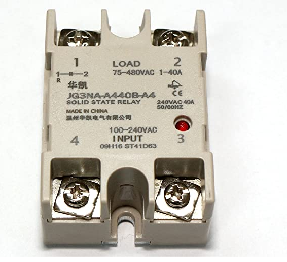

von Brandstifter (Gast)
Wie wäre es mit einem passendem solid state relais!
von hinz (Gast)

von Horst S. (petawatt)
Ein solid state relais (z.B. Finder Serie 71) lohnt sich nur bei hoher
Schalthäufigkeit, da recht teuer.
Grüße von petawatt

von Helmi (Gast)
Mach die Hysterese mal vernueftig. So mit dem Kondensator C5 gegen Masse
kann der LM358 nur schwingen. Der hat so gesehen ueberhaupt keine
Hysterese.
Also zwischen den C5 und dem + Eingang gehoert noch ein Widerstand.
Matthias S. schrieb:
> Man schmeisst das Relais raus und nimmt stattdessen einen Triac.
Ein 24V Relais benötigt ca. 15mA, ein TRIAC oft 50mA oder 35mA
Gate-Strom. TRIACs mit nur 5mA oder 10mA gelten als zicking. zünden also
gerne mal selber.
Da zudem ein TRIAC und SSR keine sichere Trennung darstellet, bei
Überspannung legiert er durch und heizt ewig, muss im Fall daß ein TRIAC
verbaut wird noch ein richtiger Schalter rein, ein Snubber (den das
Relais bei resistiven Lasten nicht braucht) ein VDR und eine
TempSicherung für den VDR. Eine Übertemperatursicherung muss natürlich
in beiden Fällen an der Heizung verbaut werden.
Wie groß sollte ich den dimensionieren?
Könnte man das schwingen simulieren/herbeiführen?
> Warnhinweis.
Ja, leider. Werden die Schaltung vermutlich durch eine Version mit PIC

von Helmut L. (helmi1)
Im Bereich von 3 .. 20K sollte der liegen, je kleiner desto kleiner wird
dein Hysterese und die Gefahr des schwingens steigt.

von Wolfgang (Gast)
Da bin ich mal gespannt, wie man bei so einer Op-Schaltung deiner
Meinung nach eine Hysterese realisiert.
Normalerweise soll beim Umschalten des Ausgangs über den
Mitkopplungswiderstand sofort die Schaltschwelle verschoben werden,
damit der Ausgang trotz geringer Eingangssignalschwankungen nicht wieder
zurück kann. Der Kondensator C5 ist da ausgesprochen hinderlich. Es
fehlt z.B. ein Widerstand zwischen C5 und dem nicht invertierenden
Eingang des Op.

von hinz (Gast)
Wolfgang schrieb:
> Eingang des Op.
Du hast den Murks bestens erkannt.

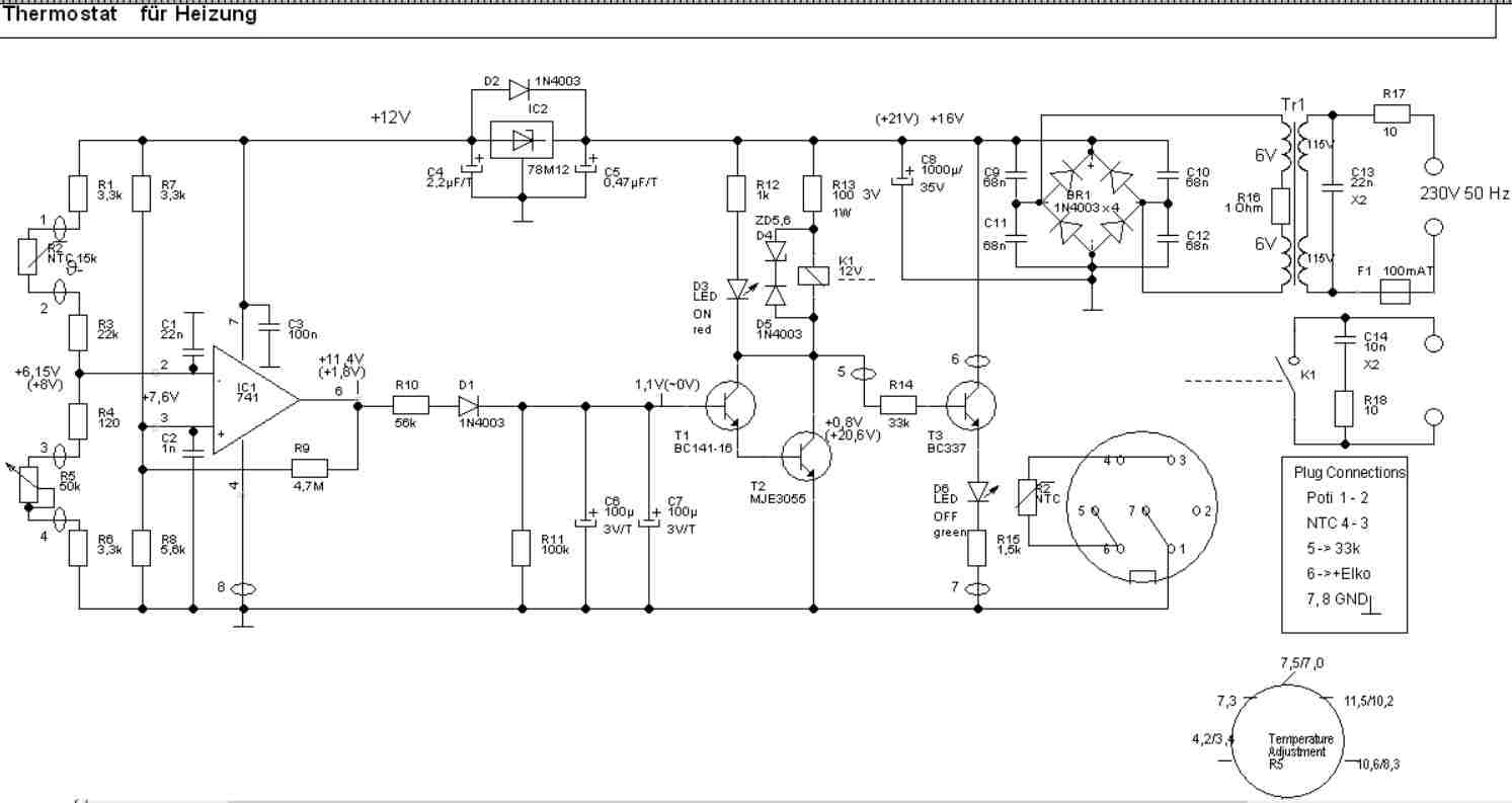

von MaWin (Gast)
Karl B. schrieb:
> Ein Beispiel aus 1976
Konnte man so machen als Geld keine Rolle spielte, sich im Gegenzug aber
auch kein Bürger elektronische Thermostate leisten konnte.
C2 zeigt daß auch der Entwickler Hysterese nicht verstanden hatte, ein
3055 für ein Relais nenne ich auch Fehldimensionierung.
Aus 2x6V Wicklung einen 7812 versorgen zu wollen zeigt auch Mut zur
Lücke, die Elkos vor der Basis sind wohl ein Fix für groben Pfusch.
Tja, 1978 war nicht alles besser.
Miele macht es so:
Hab als Berufsanfänger selbst mal in der Entwicklung gearbeitet. Du hast
sicher einen defekten Rückläufer zur Verfügung? Zur Störungsaufklärung
reicht scharfes Anschauen meist nicht aus. Setz mal eine
Versuchsschaltung mit einem neuen Relais an, um im Zeitraffer die
erwartete Anzahl von Einschaltungen mit Originallast zu bestätigen. Da
reicht ein einfaches Multifunktionsrelais als Taktgeber und eine nicht
selbst zurückstellende Thermosicherung. Dauert halt einige Tage. Eine
Schwingneigung des Regelkreises wird sich im Versuch mit
unterschiedlichen Einstellungen des Potis auch nachweisen lassen. Ev.
auch mal Bauteile mit maximal möglicher Toleranz zum Nennwert einbauen.
Konnte bei einem Strommessrelais mal einen Serienfehler nachweisen. Nach
kurzer Betriebszeit wurde ein Elko eines bestimmten Herstellers häufig
niederohmig. Der Fehler war nach Abschaltung der Betriebsspannung
selbstheilend. Das Relais war anschließend bei einem kurzen Test
natürlich immer in Ordnung.
Grüße von petawatt

von Karl B. (gustav)
MaWin schrieb:
Nein, aus der Steinzeit.
Damit wollte ich betonen, dass das nicht das Gelbe vom Ei ist.
Ich wollte aber eigentlich auf die Netzrückwirkungen abheben.
Das hatte der "Schaltungsentwickler" eben mit den ziemlich
großen Elkos zu lösen versucht. Obwohl auch die übrige Dimensionierung
sicher, da herrscht wohl allgemeine Übereinstimmung, "suboptimal" ist.
Nochmal zurück:
Er meint wohl vorzeitiger Verschleiß von Relaiskontakten durch
"Flattern".
Es kann zu sogenannter Netzrückwirkung kommen, wenn Steuerkreis und
Lastkreis an derselben Steckdose hängen. Je nach Güte der Installation
und wieviele Steckdosenleisten da noch dazwischenhängen.
Kurz gesagt, Tauchsieder schaltet ab, Netzspannung steigt, die
Temperatur"regelungs"versorgungsspannung ist nicht sauber stabilisiert
und
Relais schaltet wieder ein, und wieder aus, wenn Netzspannung wieder
nach unten schwankt und so weiter und so fort.
Derartige Probleme kann man auch bei Schaltuhren sehr häufig beobachten.
Zitat Verbesserungsvorschlag Firma Diehl:
"...Uns ist das Problem mit unsauberen Schaltvorgängen bekannt, eine
Lösung mit Miniaturtransformatoren scheidet aus Designgründen aus, so
dass weiter Kondensatornetzteile Verwendung finden..."
/Zitat
Wenn ich das verwendete Netzteil sehe, jeder Transient haut voll durch.
Wie sieht es mit der Netzeinstreuung am empfindlichen Eingang aus? Wie
wurde verdrahtet? Kann alles eine Rolle spielen. Gerade bei
Komparatorschaltungen, bei denen sozusagen ein winziger Tropfen reicht,
um das Fass zum Überlaufen zu bringen. Schon das Betätigen des
Deckenbeleuchtungsschalters kann dann Schaltvorgang am Thermostat
auslösen.(Oder das Drücken der Sendetaste an der Funke :-)
Und: Wenn einmal ein Schaltzustand erreicht ist, darf nicht sofort
wieder in den Gegenzustand zurückgefallen werden. Eine Verzögerung muß
da rein.
ciao
gustav
