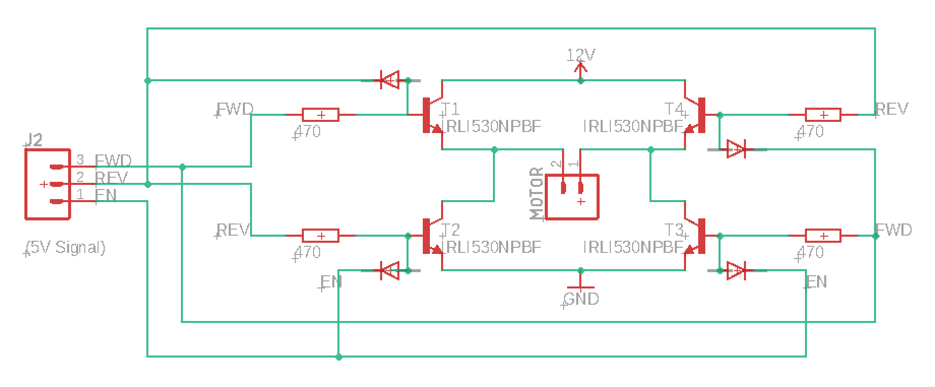

Ich zweifle jedoch daran, ob ich tatsächlich Oktokoppler brauche, und
habe auch nicht wirklich Lust für die Darlington Stellung die supply
voltage hochzudrehen. Ich habe mir statt Dessen das angehängte
versimpelte Design überlegt.
Kann mir jemand weiterhelfen, ob das so funktionieren würde? Das
eingehende Signal wäre theoretisch auch 3.3v (daher die Auswahl des
MOSFET), aber ich ziehe noch in Betracht es statt Dessen einfach mit
einem LLC in 5v umzuwandeln.

Die Lowside Transistoren würden so schon funktionieren, aber die
Highsides werden nur als Emitterfolger betrieben - es steht also am
Emitter nur die Spannung der Basis minus der BE Diodenspannung.
Hier habe ich mal eine H-Brücke vorgestellt, die auch nicht viel
komplizierter ist:
Beitrag "Re: RC-Servoelektronik für DC-Motor"
von Björn R. (sushi)
Die Schaltsymbole sind bipolare Transistoren, die Bezeichnung gehört zu
MOSFETs. Da stimmt was nicht...
Wenn du die MOSFETS(ich nehme an, es sollen trotz Symbol welche sein,
denn du schreibst selber davon) nur über Widerstände ansteuerst, kriegst
du lange Schaltzeiten. Das hat außer hohen Schaltverlusten auch
Kurzschlüsse beim Umschalten zu Folge. Ganz ohne Schaltzeit geht es auch
mit richtigen Treiberschaltungen nicht, das heißt du brauchst eine
Totzeit zwischen den Schaltvorgängen der einzelnen Transistoren. Fertige
H-Brückentreiber haben sowas integriert, so ganz unpraktisch sind die
nicht ;-)
Was für Ströme willst du denn schalten?
LG, Björn
Wenn in der Highside N-Kanal MOSFets sein sollen, wirds noch schlechter.
Sourcefolger geben noch weniger Spannung am Ausgang ab als
Emitterfolger.
12V Motoren gibts auf der Modelleisenbahn genauso wie im Auto als
Anlasser. Die Frage nach dem Strom, die sehr wichtig ist, hast du also
leider noch nicht beantwortet. Bad States sind mit deiner Schaltung
vorprogrammiert bzw. eingebaut. Um es nochmal zu erläutern: Wenn du das
gleiche Signal an Highside- und Lowside-Transistor legst, wird beim
Umschalten der eine schon leitend, während der andere noch nicht nicht
ganz zu ist => Satter Kurzschluss! Das funktioniert nur bei sehr kleinen
Leistungen mit in Reihe geschalteten, strombegrenzenden Widerständen.
Ist aber auch "nicht schön". Mit passendem IC kommst du auch mit 3
Leitungen aus, sämtliche Schaltlogik, evtl generieren der nötigen
Steuerspannungen und auch Einhaltung der Totzeiten zur Vermeidung des
eben Beschriebenen übernimmt das IC.
LG, Björn

von MaWin (Gast)
Lukas T. schrieb:
> finde ich eigentlich relativ genial
Ja, merkwürdig, dass Laien immer die Ergebnisse mögen, die einfach und
simpel erscheinen und nichts taugen.
FWD und REV gleichzeitig aktiv und deine Spannungsquelle wird
kurzgeschlossen.
Es kommen ca. 3V weniger raus als an FWD oder REV angelegt wird.
Mehr als 20V dürfen es auch nicht sein.
Besorge dir einfach einen fertigen, robusten Chip, vielleicht TLE5204.

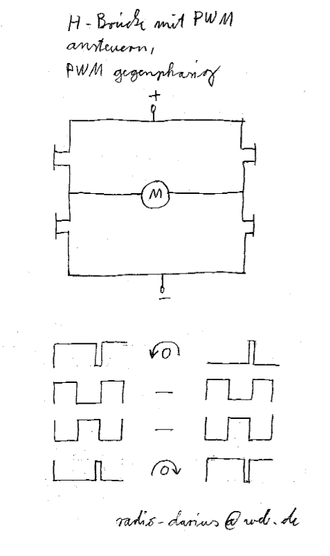

Beim L6203 habe ich immer zwei PWM-Signale (an IN1 und IN2) verwendet,
die in der Regel mit zwei Compare-Signalen eines Timers erzeugt wurden.
Je nach Bedarf kann man dann einen Motor vor und zurück betreiben, oder
zwei Motore mit nur einer Drehrichtung.
Sofern Du nur ein PWM-Signal hast, könntest Du eine Halbbrücke für die
Richtungsvorgabe und die andere mit PWM angesteuert für die
Drehzahleinstellung verwenden.
Eine weitere Möglichkeit wäre, das PWM-Signal für die 2. Halbbrücke zu
invertieren. Beim Tastverhältnis von 50% würde er dann stehen bleiben.
Enable mit PWM anzusteuern ist ungeschickt. Sofern der Motor durch
äußere Kräfte beschleunigt wird, wird es schwierig, ihn zu bremsen bzw.
zu regeln.
Dann würde ich aber wechseln zwischen forward und backward, und soweit
ich das verstanden habe wirkt das unschöne Kräfte auf den Motor aus,
oder nicht?

Was Du machen kannst ist, die PWM-Frequenz gleichphasig auf
die linke und rechte Halbbrücke geben und gegenphasig
modulieren.
Im Stillstand werden dann beide Motorklemmen parallel im
PWM-Rhythmus an die Betriebsspannungsschienen geklemmt.
Der Motor sieht also keine Spannung.
Im Bild die zweite und dritte PWM-Darstellung.
Wird die PWM gegenphasig moduliert, dreht der Motor in die jeweilige
Richtung. Im Bild die erste und vierte Darstellung.
Das kostet Dich zwei phasenstarre PWM-Pins am "Arduino".
LG
old.
