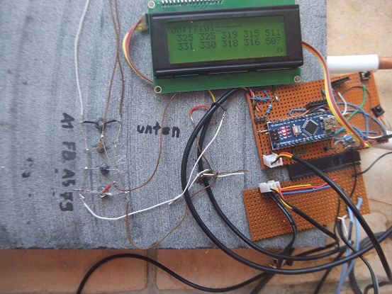

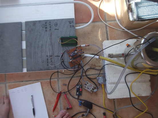

Nach längerer Zeit wieder ucs. Es geht um ein Messprogramm für
Fußbodenheizungen. Es gibt für FBHs verschiedene Trockenbausysteme mit
Kosten zwischen 10 und 50 €/m2. Ich suche das billigste System mit
brauchbarem Ergebnis. Die Dinger unterscheiden sich im Prinzip nur
hinsichtlich der verwendeten Wärmeleitbleche. Verwendet werden Lamellen
aus verzinktem Stahlblech oder Aluminium von 0,08 bis 0,5 mm Stärke. Ich
will an einem Modell die Auswirkungen unterschiedlicher Bleche messen.
Verwendet werden sollen ds1820 - billig bewährt und ausreichend gute
Software vorhanden. Damit meine ich die von Peter Dannegger und Falk
Brunner - wobei nach meiner Erfahrung die von Falk Brunner zuverlässiger
läuft - also werde ich die verwenden.
Meine Anforderung ist, dass die ds1820-adressen automatisch vom Programm
verwaltet werden ohne dass man den Programmcode ändern muss. Etwa so:
20 mögliche 8byte-Adressen werden im eeprom gespeichert
Es gibt im eeprom ein Inhaltsverzeichnis, das status und Ordnungsnummer
in jeweils einem Byte speichert.
Beim Programmstart wird geprüft, ob die gefundenen Sensoren den als
aktiv gemeldeten Sensoren entsprechen - wenn nein, passiert irgendwas.
Ich habe sowas schon mal gemacht, es funktioniert auch - aber nicht so
gut dass ich es nach längerer Zeit ohne größeren Aufwand wieder benutzen
kann. Also neu machen - es sei denn es gibt schon irgendwas Fertiges was
meinen Anforderungen entspricht.
Das ist jetzt nach langer Vorrede die Frage: gibt es ein gutes
Verwaltungsprogramm für ds1820-Adressen?

Ich hab 10 fest verklebte Sensoren. Die einzeln anzulernen wäre sehr
umständlich und ist nicht das, was ich will.
Jeder Sensor hat eine Position, die irgendwo gespeichert werden muss. Ob
im Sensor selbst oder im eeprom ist im Prinzip egal. Die Position wird
bei Programmstart einmal ausgelesen und in einem Array abgelegt. der
Zugriff auf die Sensoren erfolgt dann über die im array abgespeicherte
Position.
  ds1820table[0]=9;
  ds1820table[1]=7;
  ds1820table[2]=2;
  ds1820table[3]=6;
  ds1820table[4]=0;
  ds1820table[5]=4;
  ds1820table[6]=8;
  ds1820table[7]=3;
  ds1820table[8]=5;
  ds1820table[9]=1;
    onewire_match_rom(ds1820ids+8*ds1820table[sens_nr]);
    res = ds18B20_read_temp(&temp);
Problem ist die Eingabe der Werte in den uc. 4Zl-Lcd + 1 Taste gestaltet
sich schwierig. Ich werde es wohl wieder über ein ir-Menu machen.

von batman (Gast)
Bei weniger Sensoren und Änderungen speichere ich die Adressen gar nicht
fest, sondern lasse sie nur bei jedem Einschalten einlesen und im RAM
sortieren. Damit hat jeder Sensor erstmal eine vorläufige eindeutige
Nummer in der Konfiguration. Im EEPROM halte ich dann nur eine
Zuordnungsliste wie 1,3,2,4 und sortiere das Array danach um. Bedeutet
also "Gib dem 2-ten Sensor die Nummer/Funktion/Position 3" und so mach
ich bei einer (seltenen) Konfigurationsänderung die Zuordnung einmal
komplett neu, das geht z.B. über einen Webserver und/oder die Tabelle
als (SPIFFS-)Datei. Vorteil ist, dass man von der Benutzerseite die
Adressen nie sehen muß und die Lösung trotzdem  universell mit allen
möglichen Sensoren parallel funktioniert.

Ein wirklich guter Vorschlag den ich umsetzen werde. Kleines c#-Programm
auf dem PC, welches das m328-eeprom beschreibt.

Ein richtiger Dilettant vertraut keinem Fachmann. Gekaufte Syteme kosten
zwischen 20 und 50,00€/m². Mein angestrebtes Budget liegt bei 10,00/m² -
bei angestrebt gleicher Leistungsfähigkeit. Was wird mir der befragte
Fachmann / Hersteller wohl sagen?
Die billigsten Bleche kosten 4 €/m². Alufolie ist möglicherweise
billiger. Die Fragestellung lautet, wie dick muss Alufolie sein, damit
die Wirkung mit 0,5mm Stahlblech vergleichbar ist. Reichen
möglicherweise 0,01 mm oder 0,1mm? 0,1mm kosten 1€/m2, 0,01mm lägen
unter 30Cent/m2.
Mein Messaufbau sieht bis jetzt so aus, dass eine halbe Stunde auf 50°
Vorlauf erwärmt wird. Danach wird nicht mehr zugeheizt und die
Temperaturen nach einer halben Stunde Abkühlung gemessen. Je höher die
Temperatur der steinernen Abdeckung ist- um so mehr Wärme ist dem Wasser
entzogen worden.
von Stefan F. (Gast)
grundschüler schrieb:
> Je höher die Temperatur der steinernen Abdeckung ist-
> um so mehr Wärme ist dem Wasser entzogen worden.
Und das wird mit besser leitendem Material natürlich stärker ausfallen.
Was willst du da noch messen?
Die Frage ist eher: Wie viel Wärmeleitung ist nötig, damit das ganze
sinnvoll und wirtschaftlich funktioniert. Ich habe starke Zweifel, dass
du das "mal eben schnell" mit so einem Test ermitteln kannst.

Die willst aber gar nicht einen möglichst effektiven Wärmeentzug. Sonst
wird der Fußboden nahe der Einspeisung warm und am Ende kommt nichts
mehr an.
Die Metallflächen dienen als Heatspreader, um den Abstand der
Heizschlangen vergrößern zu können, ohne dass der Fußboden zwischen den
Rohren kalte Streifen bekommt. Es geht also um Kosten
Heizschlagen/Pumpleistung vs. Kosten Headspreader.
von grundschüler (Gast)
Stefan ⛄ F. schrieb:
> Aber so viel Zeit hast du wohl nicht.
Der Corona-Tod droht.... Ich hoffe, mir bleiben noch ein paar Jahre
Ich muss ja nur vergleichen. Trockenbau mit Wärmeleitblechen ist ja ein
bewährtes System für FBHs. Wenn ich mit Alufolie ähnliche
Oberflächentemperaturen auf meinem Prüfstand erreiche kann ich davon
ausgehen, dass es auch auf der Baustelle funktioniert.
> Und dann kommen da ja noch nicht-funktionale Anforderungen, dass das
> Material gut zu verarbeiten sein muss und lange genug haltbar sein soll.
> Wie lange wäre das? 2 Jahre oder 100 Jahre?
Arbeitszeit ist ein zu berücksichtigender Kostenfaktor. Haltbarkeit
nicht unter 50Jahre.
Im Prinzip jein. Bei käuflichen System beträgt der Abstand zwischen den
Heizrohren entweder 12,5 oder 25cm  (8 Rohre bzw. 4 Rohre/m). Ich
verwende 16,6 cm Abstand (6 Rohre/m). Das steht im Prinzip fest. Die
Rohre kosten 3,70€/m2 - da kommt man auch nicht mehr wesentlich runter.
40 mm Styroporplatten kosten rund 3€/m2. Einzige Möglichkeit Kosten zu
sparen, sind die Bleche, die als "Heatspreader" wirken. Auch die
Wärmeverteilung über die Bleche will ich messen. Da kommen noch mehr
Sensoren hin. Die Bleche sind  für 125mm Abstand. Ich hab also 5cm
Abstand zwischen den Blechen. Es kann Sinn machen die Bleche mit Folie
abzudecken.
die Lösung:
alle Sensoren werden mit aktueller Temperatur und id erfasst. Auf dem
Display werden seitenweise jeweils drei Sensoren angezeigt. Das Programm
sucht jeweils den wärmsten Sensor heraus und zeigt die entsprechende
Seite mit diesem Sensor an. Gespeichert wird mit ir-Tastenbefehl.
Man selektiert den gewünschten sensor durch Wärmezufuhr - dieser wird
dann durch ir-Befehl an der ersten nicht belegten Stelle im eep
gespeichert.

von chris (Gast)
Hab sowas in ASM gemacht und es ist ziemlich einfach wenn man das LCD
nur zum anzeigen nutzt. Wenn man es aber evtl wie folgt erweitert sind
den Möglichkeiten keine Grenzen gesetzt.
- einzelnen Sensor anschließen
- Controller per serieller Schnittstelle ansprechen sodass
  - SrNr auslesen/abspeichern
  - diese per ser. Schnittstelle zum PC Schicken (8Byte)
  - 2 bis 3 Byte als Platzhalter vor oder nach der jeweiligen DS-Adresse
für
    für die Beschreibung nutzen
  - Den FamalyCode könnte man auch bei allen weg rationalisieren und
fest in
    die Adressierungsroutine einbetten
  - dies alles über ein TerminalProgramm
einfach ausgedrückt ein Frage/Antwortspiel.
DS schickt Adresse zum µC und speichert ->
µC schickt Adresse zum PC ->
Nutzer ergänzt zb WZ für Wohnzimmer = 2 Byte ->
WZ wird zum vor/nach der SerienNummer eingefügt im EEPROM µC
von Wolle G. (wolleg)
So ähnlich habe ich es auch gemacht. Jedem DS18B20 wurde eine
fortlaufende Nr. "eingraviert" und dann die SN ausgelesen.
Dies geschieht über einen DS2482 (I2C).
Der jeweilige DS18B20 wird zur Temp.-messung mit seiner Adresse
angesprochen und der Messwert ausgelesen. Im Laufe der Zeit haben sich
30 DS18B20-fühler angesammelt, die sich nach dieser Methode sicher
auslesen lassen.
