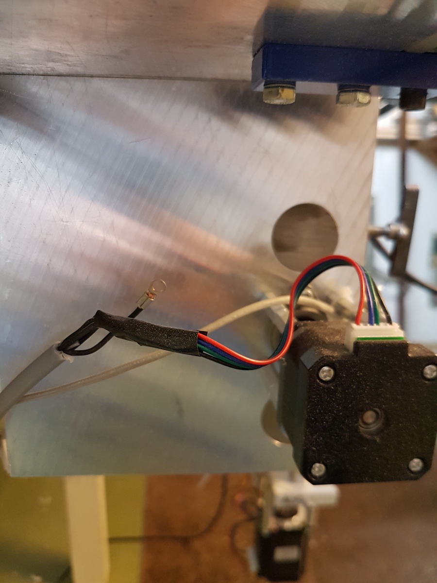

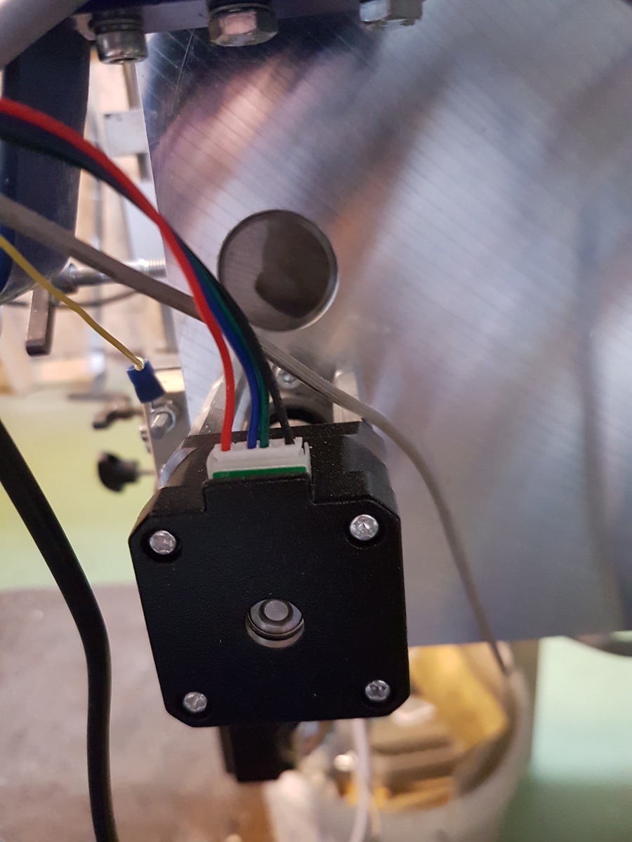

Ich habe die mitgelieferten Kabel verlängert. Die Zwischenstücke sind
verlötet. Die Lötstellen sollten eigentlich nicht fehlerhaft sein. Wie
kann ich den Kontakt hier noch verbessern? Soll am besten alles gelötet
werden? Komplett auf die Stecker verzichten?
Mittlerweile will ich keine Risiken mehr eingehen.
Viele Grüße Nico

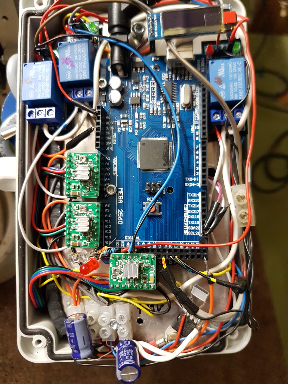

< Als Kondensator ist ein 220µF angeschlossen.
in deinen Bildern sehe ich ihn nicht. Also entweder weit weg oder gut
versteckt. Andere Hersteller von Treibermodulen verlangen ganz in der
Nähe eine jeden Treibers 4700µF (bei ähnlichen Leistungen).
Dieser Kondensator hat die Aufgabe die rückgeführte Energie
Spannungsspitzen... aufzunehmen damit die Ub nicht überschritten wird.
Ja, du verwendest nur 19V bis 35 ist da noch einiges an Luft aber ich
sehe deine 220µ nicht in der Nähe deiner Treiber und jedes Stückchen
Draht ist eine Induktivität. Ich würde als 1. an jedes Modul die
angegebenen 100µ oder mehr, direkt drankleben.
Du solltest auch darauf achten Power-GND und Steuer-GND absolut getrennt
zu halten.
Viel Erfolg, Uwe

Der Kondensator befindet sich rechts in der Klemme (nur im Ansatz
erkennbar), von hier gehen alle 19V Versorgungsspannungen ab. Größere
Kondensatoren könnte ich auch einbauen, Hauptsache es hilft.
ganz schlecht, viel zu weit weg. Löte einfach 100 besser 1000µ direkt an
jedes Modul(da wo die Steckerchen zu sehen sind)

von Wolfgang (Gast)
Nico S. schrieb:
> Wie müsste ich das verbessern?
Die Kondensatoren gehören ganz an die Treiber, nicht irgendwo in die
andere Ecke vom Drahtverhau. Die Energie, die in den Kondensatoren
zwischengespeichert werden soll, kommt über den jeweiligen Treiber aus
der Motorwicklung.
von Thorsten O. (Firma: mechapro GmbH) (ostermann) Benutzerseite
Halo Stefan,
Stefan A. schrieb:
> Die Allegromicro ICs scheinen generell eher empfindlich.
> Vorschläge:
> - Serienwiderstände (1k?) in den Signalleitungen
> - ggf TVS-Dioden nach den Serienwiderständen
> - Pufferkondensator in der Versorgung
> - TVS-Diode in der Versorgung
Nein, die Allegro-Treiber sind nicht empfindlicher als andere
Schrittmotortreiber. Das Problem ist, dass es zu viele schlechte
"Designs" gibt und diese aufgrund ihres spartanischen Aufbaus auch
entsprechend billig verkauft werden.
Zu dem billigen Aufbau gehört z.B., dass die zwingend erforderlichen
Elkos weggelassen werden und das nicht genügend Kupferfläche zum Kühlen
vorhanden ist. Statt dessen kleben besondere Spezialisten dann
Kühlkörper von oben auf das Plastikgehäuse, wo der Wärmeübergang am
schlechtesten ist. Die niedrigen Preise machen diese Shields trotz allem
bei Bastlern beliebt, führt aber zu dem Eindruck, die Treiber wären
besonders empfindlich. L298 oder L6203 sind übrigens auch gerne
lautstark explodiert, wenn die Schaltung schlecht war oder die
Versorgungsspannung aufgrund von Rückspeisung zu stark angestiegen ist.
Trotzdem war die Kombination L297/L298 lange Zeit der Standard bei
Schrittmotorsteuerungen.
Ich setze die Treiber von Allegro seit über 10 Jahren in Serienprodukten
ein (u.a. A3977, A3979, A5979, A3959) ganz ohne Probleme. Wenn man vom
A3986 mal absieht, der einen Designfehler in der
Mikroschritt-Statemachine hatte. Werder die Beschaltung der
Steuerleitungen ist das Problem, noch fehlende externe Dioden an den
Ausgängen, sondern schlicht die fehlenden Elkos und die in diesem
Beispiel Verdrahtung jenseits aller guten Gepflogenheiten. Wobei 4.700µ
an jeder Achse wie oben geschrieben deutlich übertrieben sind. 100-200µ
direkt am Treiber sollten in den meisten Fällen ausreichen.
Mit freundlichen Grüßen
Thorsten Ostermann
