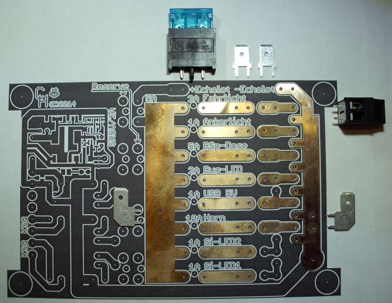

von Crazy Harry (crazy_h)
So gehts auch .....

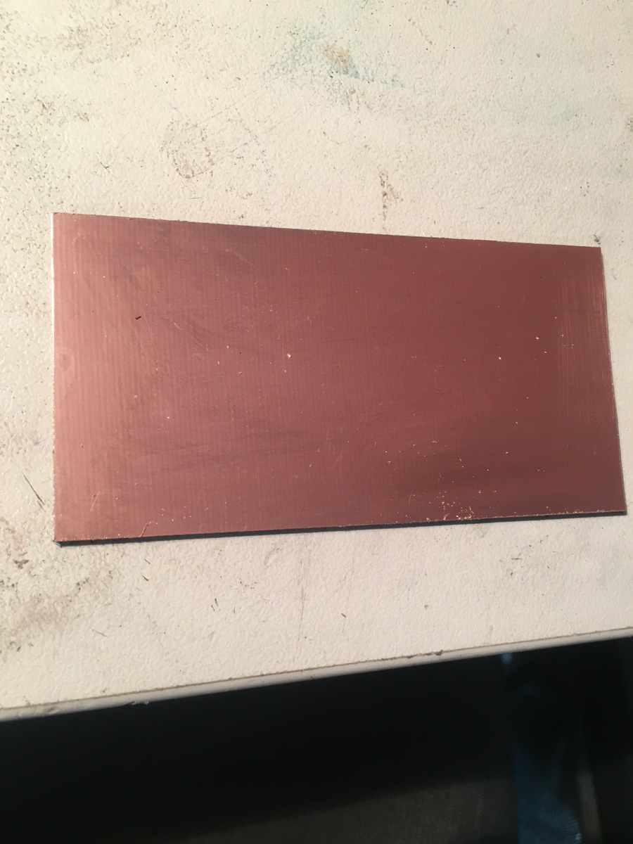

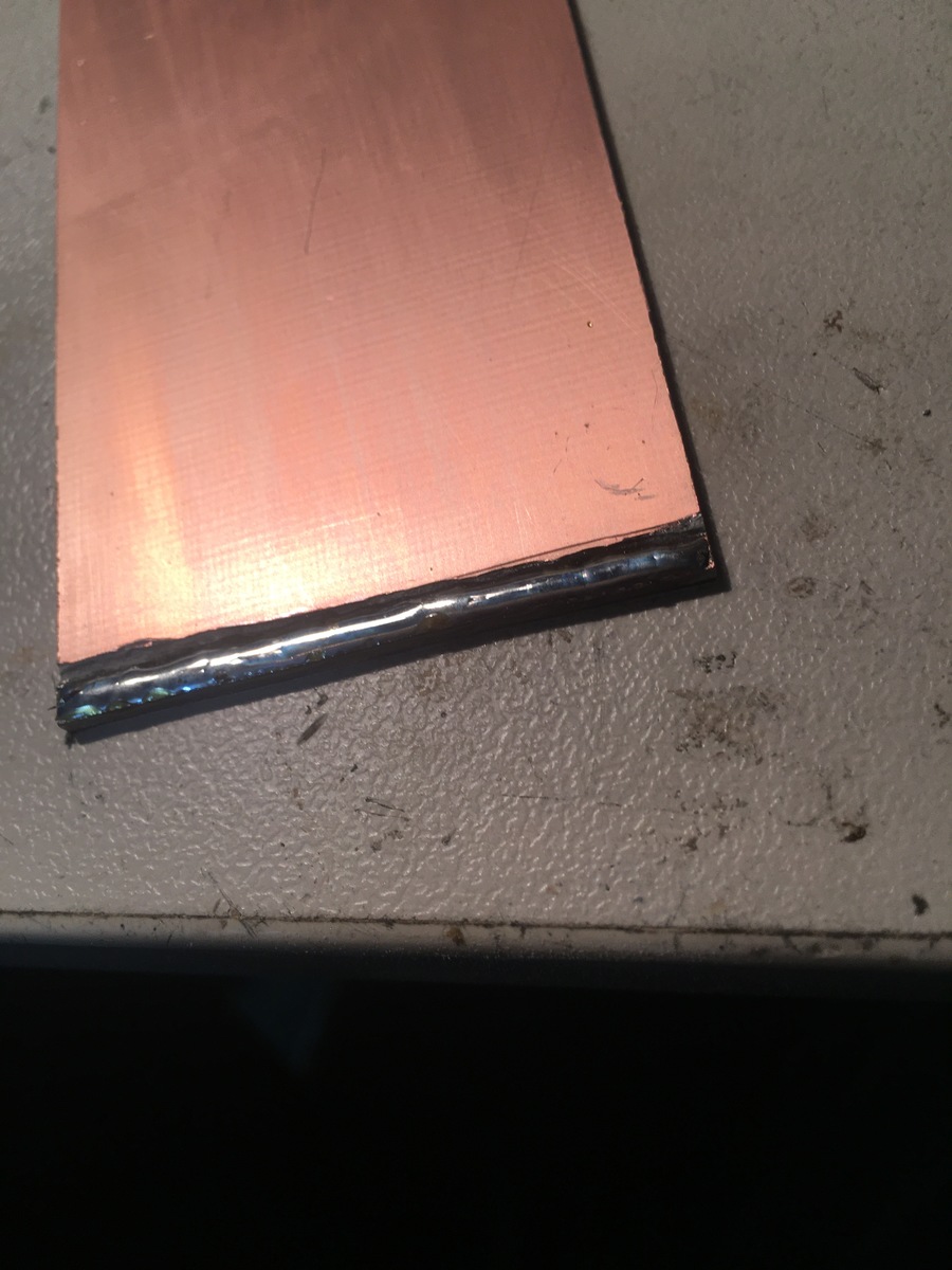

Habe mal eine Messung gemacht. Leiterbahn, ca. 48mm lang 3-3,5mm breit,
Widerstand gemessen.
Cu Bahn 35µm alleine: 0,0301 Ohm
Verzinnt(ca. 0,6 mm Zinnauftrag) : 0,0245 Ohm
von Udo K. (Gast)
Vierleitermessung gemacht?  30 Milliohm kommt mir arg viel vor...
von Christoph K. (chriskuku)
Ja, mit Senseleitungen an Keithley 2000 gemessen.
Muß meine Meßkabel mal überprüfen. Die Theorie sagt mir, daß der Wert
etwa bei 7,8 mOhm liegen müßte.
Asche auf mein Haupt. Ich hatte eine Fehlmessung gemacht. Zu blöd, mein
Fehler. Ich sag's lieber nicht. Also doch: hatte vergessen den
Ohmx4-Knopf zu drücken und mit dem Ohmx2 gemessen. Jetzt weiß ich, wofür
er da ist. Hatte bisher nie davon Gebrauch gemacht. Wer mißt schon den
Widerstand von Leiterbahnen :)
Du lagst vollkommen richtig mit Deiner Schätzung. Alles etwa einen
Faktor 10 kleiner.
Grüße
