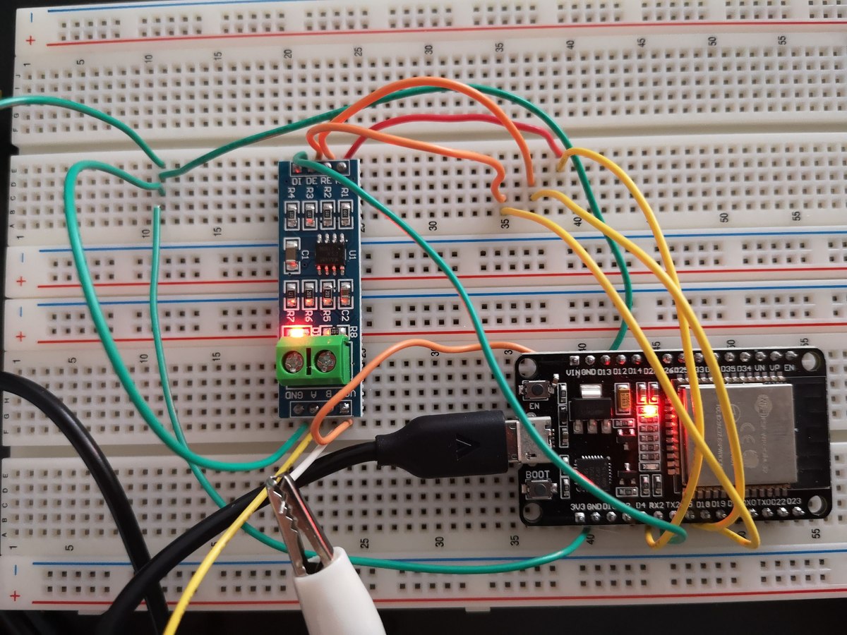

ich bin Anfänger und muss ein Projekt umsetzen, bei dem ich einen
Windmesser und eine Windfahne (wurden mir übergeben) mittels NodeMCU
ESP32 auslesen soll.
Ich habe die Anleitung zum Windmesser/Anemometer angehängt.
Es kommuniziert über RS485.
Soweit ich bisher weiß, kann ich als RX 16 und TX 17 nutzen.
Ich muss eine Anfrageadresse eingeben:
"0x01, 0x03, 0x00, 0x16, 0x00, 0x01, 0x65, 0xCE" und weiß auch, an
welcher Stelle dann die Windgeschwindigkeit ausgegeben wird in HEX.
Nun die Frage, wie ich das ganze verkable und ansteuere.
Hatte jemand ein ähnliches Projekt oder will mir auch so helfen? Das
wäre super.
Liebe Grüße
Stefanie

Da es sich um ein Bus-System handelt, habe ich ModbusMaster zur
Bibliothek hinzugefügt von https://github.com/4-20ma/ModbusMaster
Mein Anemometer wird an 12V und GND angeschlossen und hat eine 485-A-
und B-Leitung.
Nach der Anleitung von http://www.bizkit.ru/en/2019/02/21/12563/ habe
ich das MAX485 (es ist ein 5V-Teil, ESP32 liefert aber nur 3.3V, habe
aber schon mehrmals gelesen, dass das nicht stören sollte) mit dem ESP32
und A und B des Anemometers verkabelt.
Folgenden Code habe ich dann erstmal ins Arduiono IDE reingeladen:

Der Autor hat zwar andere Sensoren angebaut, aber das stört m.E. nicht.
Nun frage ich mich, wohin ich mein Inquiry Frame hinschreiben soll. Laut
Anleitung vom Anemometer ist das folgendermaßen:
Address Function Start Address DataLength CRC-L  CRC_H
0x01     0x03      0x00 0x16    0x00 0x01   0x65  0xCE
ich hatte das folgendermaßen eingebaut, ist aber Käse, weil Antworten
angezeigt werden, egal ob sich das Anemometer dreht oder nicht. Siehe
Datei.ino
Vielleicht gibts jetzt einen Tipp? ;-)
Vielen Dank schon mal

Da gehören auf jeden Fall Pegelwandler hin. Dein ESP wird's dir danken.
Jedes Mal, wenn du Daten haben willst, musst du das Inquiry Frame
schicken und dein Sensor antwortet drauf.
von Stefanie F. (stefanie_f)
dann habe ich entweder die falsche Stelle für das Frame gewählt oder
falsch formuliert.
Mir wird immer die selbe Antwort ausgegeben, egal, ob das Anemometer am
Netzteil hängt oder nicht oder stillsteht oder angedreht wird. :-(
So, hier der aktuelle Code:

Antwort wird dann so angezeigt:
12:12:55.077 -> HEX : 1 3 2 B8 44 0 0  ==> 6.80 m/s
12:12:55.153 -> not available
12:12:56.187 -> HEX : 1 3 2 44 44 0 0  ==> 6.80 m/s
12:12:56.234 -> not available
Laut Anleitung ist die Windgeschwindigkeit an Stelle 5, gezählt wird von
0.
Nur steht das Teil.
hat jemand eine Idee?
