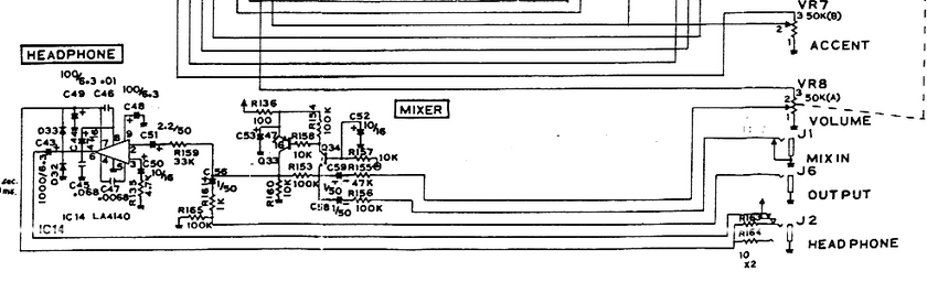

Hier wäre der Ausgang der Schaltung, wie kann ich das denn genau
herausfinden, wenn nicht messen ?
Aber grundsätzlich, wenn ich hier mit 300 Ohm rechne, bin ich mal ganz
gut dabei ?
Lg und Danke für den Input euch beiden !! :)
Gast #6216172
Wunderbar, ein Schaltplan!!
> gut dabei ?
Du hast am "Output"
gemessen, nehme ich an?
1. Verfolge mal die Signalleitungen.
2. Sieh selbst, warum du 100k gemessen hast.
3. Suche nach Widerständen in Serie zum Ausgang. Tipp: Ein Emitterfolger
hat sehr kleine Ausgangsimpedanz.
mfg mf
Gast #6216188
PPS.
minifloat schrieb:
> Emitterfolger
War falsch. Sorry. Dieses Zwei-Transistor-Trumm da soll wohl einen
Single-Ended Summierer darstellen.
Verhält sich eher wie ein Opamp mit Minus-Eingang bei Emitter Q34 und
Ausgang am Collector Q33.
Gast #6216347
Also wegen dem R165 messe ich die 100kOhm nehme ich an ? :D
Ich hab jetzt das Manual zu dem Synth gefunden und der sagt mir, die
Ausgangsimpedanz beträgt 10 kOhm.
In Serie würd ich jetzt den 1 kOhm Widerstand sehen.
Würde ein OPAmp-Ausgang nicht für sehr sehr niedrige Ausgangsimpedanzen
sprechen ?
Also messen lässt sich das grundsätzlich eher nicht ? Ich kann nämlich
nicht für jeden meiner Synths die Impedanzen im Datenblatt finden bzw.
gibt es auch nicht für jeden einen Schaltplan.
@minifloat auch Danke für den Sengpielaudio-Link, ich werde mich da
direkt mal einlesen :D
Lg
Gast #6216548
Dok schrieb:
> kann ich diese Quelle messen ?
Man kann den Innenwiderstand einer Quelle messen.
Dazu bestimmt man mit einem Skope die Spannung ohne Last.
Dann schaltet man außen z.B. mit einem Poti einen Widerstand als Last
dran und verringert den Widerstand so weit, bis die Spannung noch die
Hälfte beträgt.
Dann misst man am (abgeklemmten) Poti den damit eingestellten
Widerstand. Das ist dann auch der Ausgangswiderstand der Schaltung.
Das darf man natürlich nicht anwenden, um den Innenwiderstand der
Steckdose zu bestimmen; es ist für Audio-Lineausgänge gedacht bzw. für
Ausgänge, die kurzschlussfest sind! Auch nicht unbedingt für
Lautsprecheranschlüsse anwenden!
Das Ganze ist meistens auch ein wenig frequenzabhängig, aber bei so
typischen Lineausgängen und -eingängen, die man zum Zusammenschalten
hat, sind sowohl Ausgangswiderstand als auch Eingangswiderstand je nach
Gerätehersteller auch unterschiedlich und trotzdem spielen sie zusammen.
Ich will damit sagen, dass das ganz selten kritisch ist;  meist
beeinflusst das nur ein wenig den Pegel. Das merkt man aber in den
seltensten Fällen.
