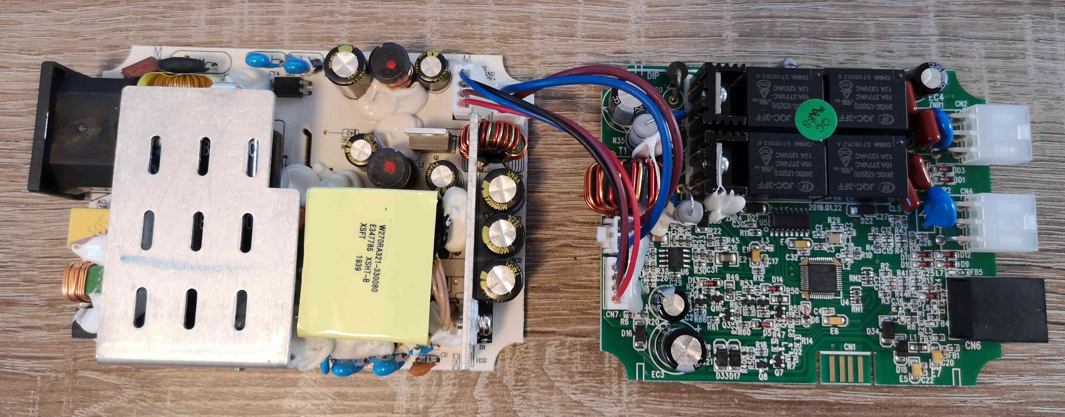

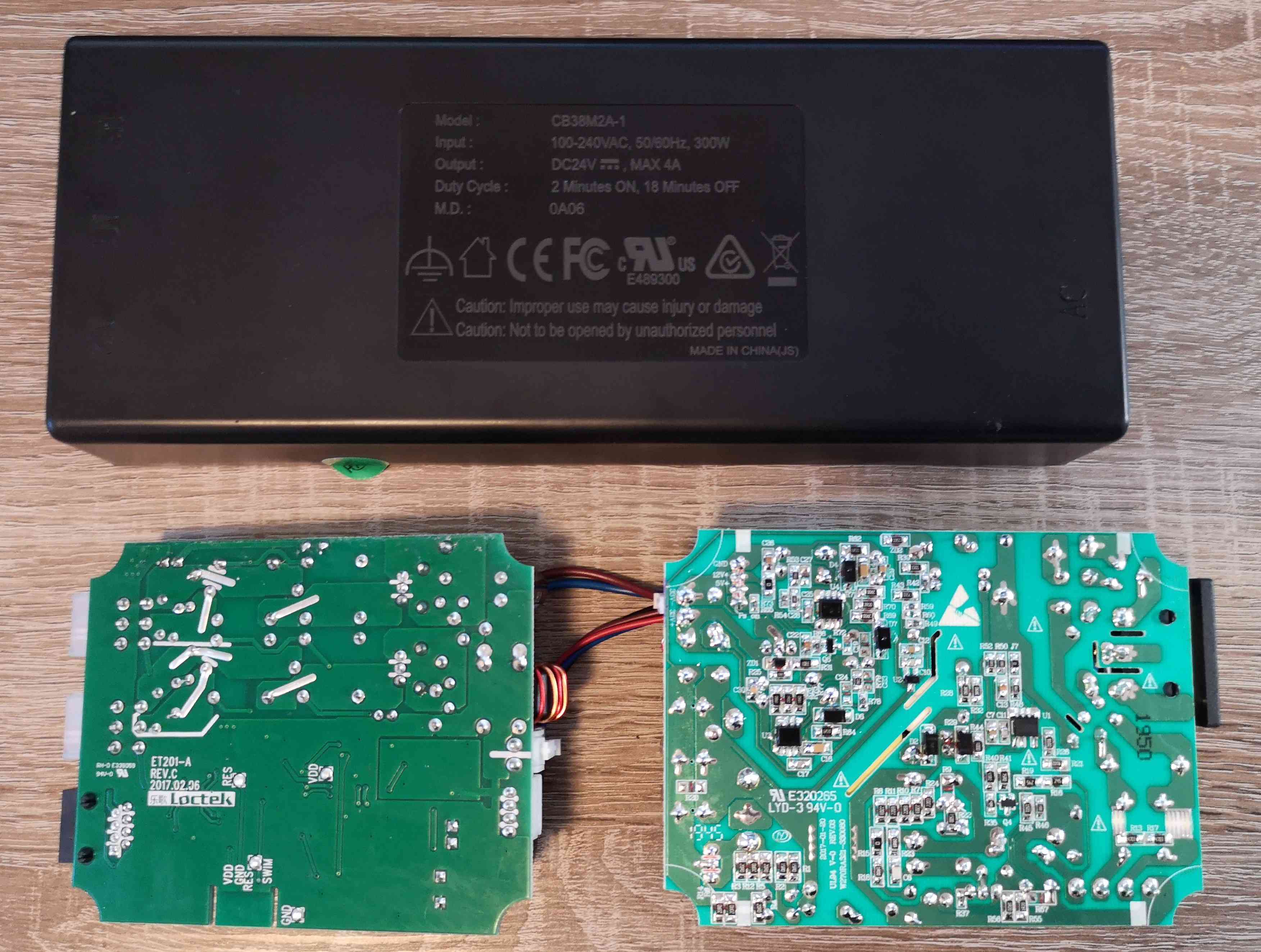

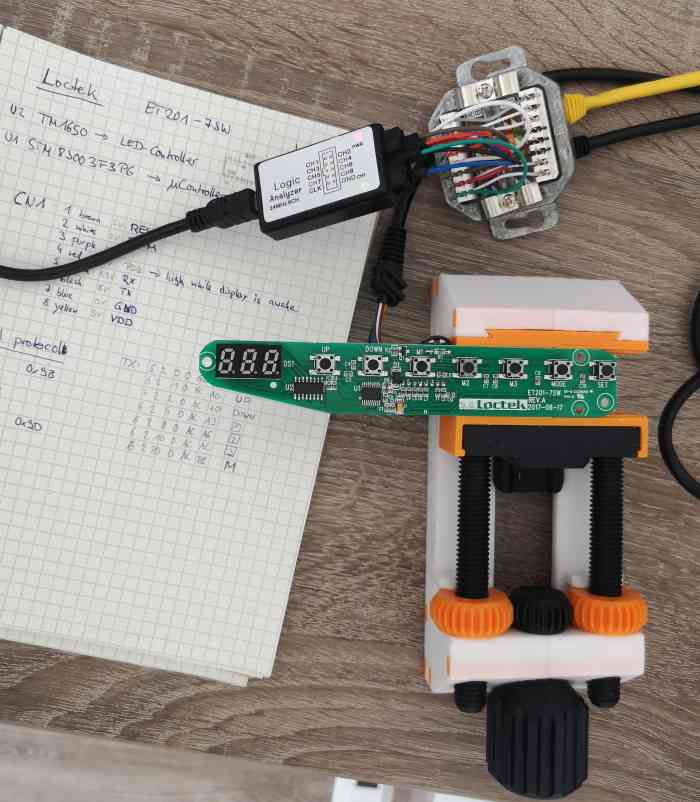

Der Tisch bzw. das Gestell ist ein Flexispot E5, die Steuerung ist von
Loctek.

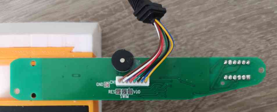

Auf der Bedienteil-Platine sitzt ein TM1650 LED-Controller und ein
STM8S003F3P6.

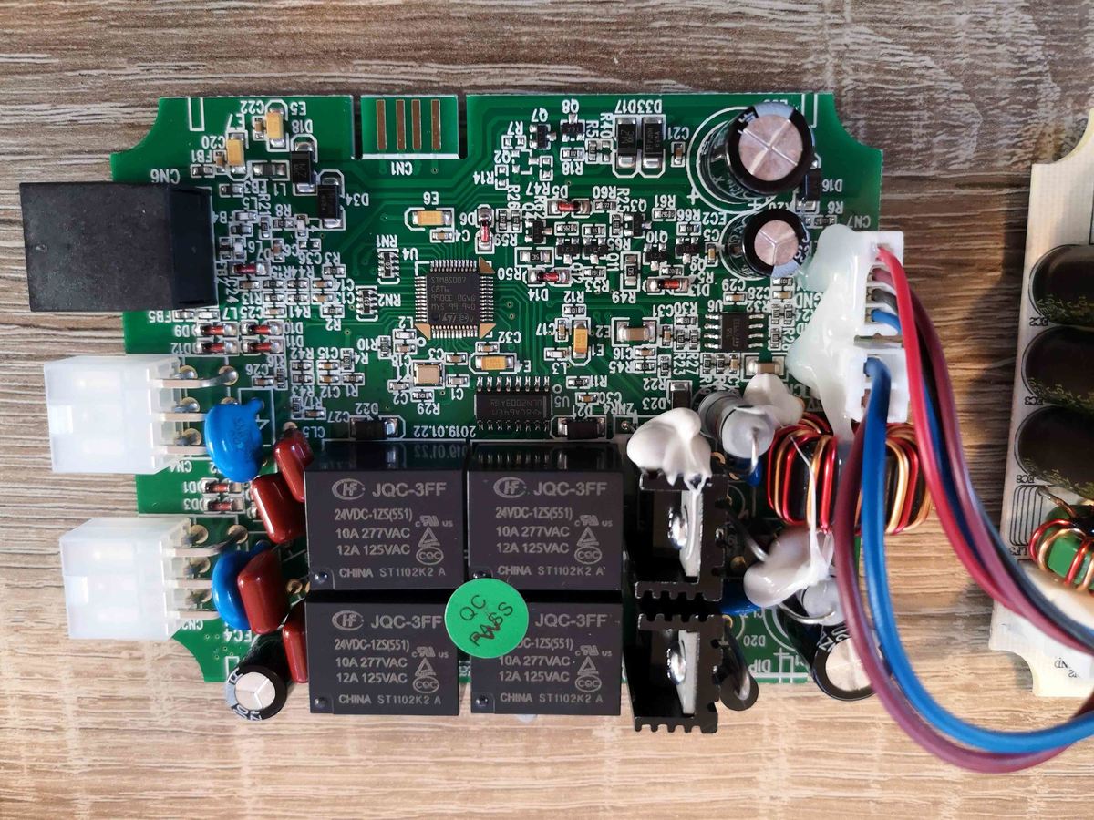

Auf der Controller-Platine ist ein STM8S007C8T6.
Zwischen Bedienteil und Controller ist ein 8-adriges Kabel mit
RJ45-Stecker und folgender Pinbelegung:
1  brown   Reset vom µC
2  white   SWIN vom µC
3  purple  nicht benutzt
4  red     wird vom Bedienteil auf high gezogen solange das Display an ist
5  green   RX (aus Sicht des Bedienteils)
6  black   TX (aus Sicht des Bedienteils)
7  blue    GND
8  yellow  VDD (5 Volt)
Warum Reset und SWIN über das Kabel geführt werden? Vielleicht wird
darüber die FW aufgespielt.
Der UART läuft mit 9600 Baud, 8N1.
Nach jedem Tastendruck bleibt das Display rund 3 Sekunden an und zeigt
die aktuelle Höhe an. Während dieser Zeit ist Leitung 4 high und es
findet RX/TX-Kommunikation statt.

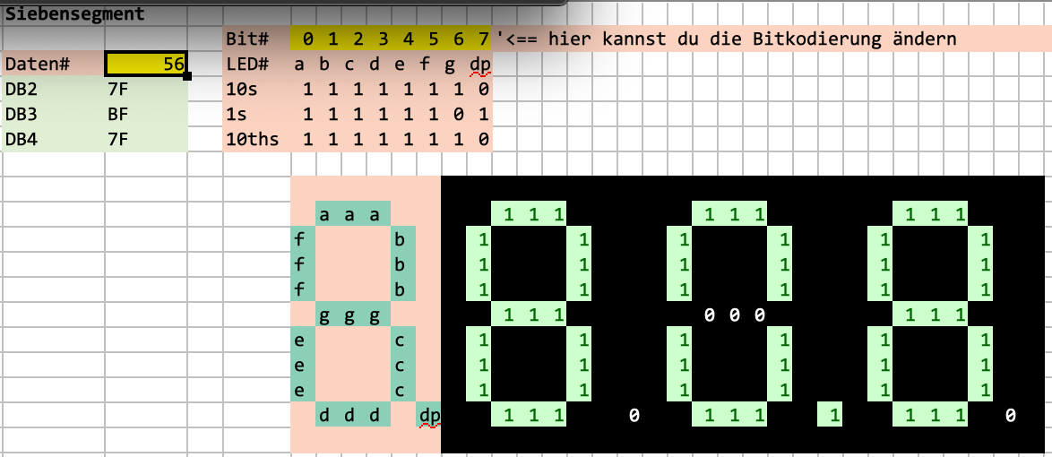

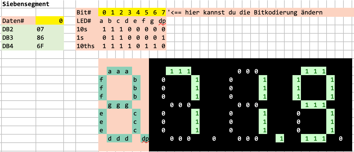

Ich hab die Dekodierung der Zahlen rausbekommen.
Und...
Marco G. schrieb:
> Eine Fahrt von etwa 72 cm nach 80 cm Höhe
... mus ich leider als Lüge bezeichnen.
Es ging bei 71.9 los und endete bei 80.8 !
Siehe Screenshots und Exceltool angehängt.
Viel Spaß damit!
mfg mf
OP #6216476
Oh wow, meinen tiefsten Respekt!
Sogar ein schickes Excelsheet hast du noch hingebastelt.
Dass über die serielle Schnittstelle gar nicht die Zahl übertragen wird,
sondern nur welche Segmente der LED-Anzeige leuchten sollen, darauf wäre
ich sicherlich nicht so bald gekommen.
Allerdings ist es extrem sinnvoll, denn dadurch wird der µC nicht mit
irgendwelchen Umrechnungen "belastet", sondern gibt das einfach ohne
besonderen Algorithmus an der TM1650 LED-Treiber weiter.
Und ich wollte gerade anfangen einen Dekoder für sigrok zu schreiben um
die relevanten Bytes besser darzustellen.
Gast #6216483
Wie ich drauf gekommen bin:
1. Man sieht bei Datenbyte2...
- sehr lange eine 07 (3 Bits gesetzt)
- später dann mal 7F (7 Bits gesetzt)
...was irgendwie gut zu Siebensegment passt.
2. Im Kopf probiert, ja, Bit# 0-7 zu Siebensegment a-g, passt.
3. 3 Stellen Siebensegment <=> 3 Bytes im Protokoll, passt.
4. Daten in Excel importiert und Bitmuster angesehen,
   ob die Bit# 0-7 zu Siebensegment a-g, dp auch bei Millimeterstelle
   hinhaut, passt immer noch.
5. Siebensegment in Excel nachgebastelt, alle mal durchgegangen, passt.
