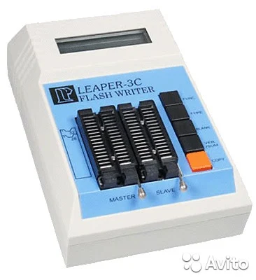

Es geht darum ich habe hier einen 27C256 liegen den ich gerne auslesen
möchte (genaue Bezeichnung NM27C256QE200). Als Lesegerät nutze ich einen
Leaper-3C mit der zugehörigen "Flash Writer" Software. Die Software
läuft allerdings in einer VM mit Windows7 32bit, da mein Hauptsystem
Windows10 64bit ist.
In der Software habe ich den passenden Typ ausgeählt, dann den Eprom
eingelegt und versucht auszulesen. Soweit klappt das auch. Als DeviceSum
bekomme ich nach dem Lesen 007F8000 ausgegeben.

Wenn ich versuche das Eprom auszulesen erhalte ich nur FF als Werte.
Ich habe auch eine Datei angehängt mit dem was ich aus dem Eprom
ausgelesen bekomme.
Kann mir dabei jemand helfen oder einen Tipp geben?

von Magnus M. (magnetus) Benutzerseite
EPROM richtig in den Leser eingesetzt?
(Die schmale Seite OHNE Kerbe gehört an den unteren Rand)
von Jan D. (bodgemaster)
Anderer Lösungsansatz: Wird das Lesegerät auch in der VM erkannt?
Funktioniert es sonst in diesem Setup?
(Unter der Annahme, dass manche Software nicht vorhandene Geräte
ignoriert...)

von Mario M. (thelonging)
Hast Du das Gerät an die VM weitergeleitet?

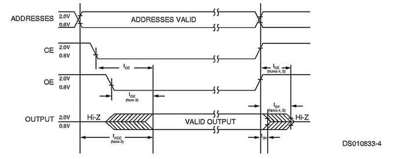

Schnipsel.
Wie siehts mit Pin 20 / 22 aus?
Chip select. Output enable
ciao

von Karl B. (gustav)
Siehe Bild.

Der TO hat einen Leaper-3C:
https://www.amazon.de/LEAP-ELECTRONIC-LEAPER-Programmierung-STANDALONE-MODE/dp/9800341218
Das ist das richtige Gerät zum Auslesen -- wenn es denn funktioniert und
nicht defekt ist. Es hat schon USB, die Software ist jedoch für Windows
98. Der 27C256 steht auch in der Device List:
http://www.leap.com.tw/device/LP3C.htm
