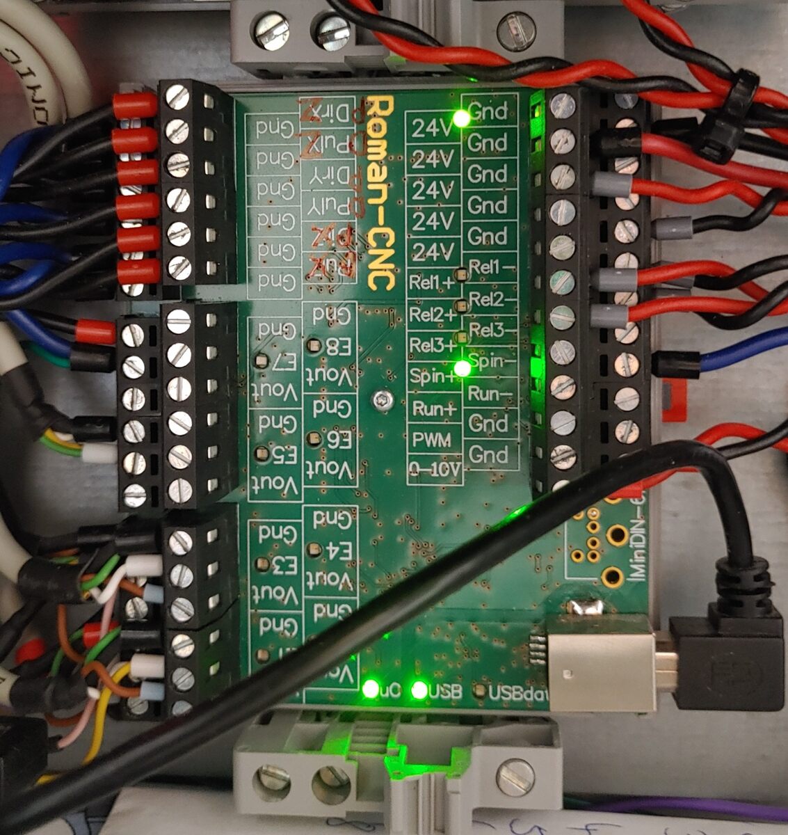

#7023140
Hallo Zusammen,
hatte auch immer wieder Fräsabbrüche mit dem Estlcam Klemmenadapter,
deshalb möchte ich mal meine Erkenntnisse weitergeben.
Störungen werden verursacht durch steilflankige Stromimpulse.
Dazu zählen die Schrittmotorleitungen sowie die Zuleitungen zu den
Schrittmotorsteuerkarten. Und zuletzt die Spindelmotorleitung.
Um die Magnetimpulse gering zu halten ist es ratsam die Fläche zwischen
hin und Rückkabel gering zu halten. Also Kabel verdrillen oder
abgeschirmtes Kabel mit einseitiger Erdung.
Den Magnetimpuls sehen wieder alle Leitungen, deshalb sollte Usb
abgeschirmt sein und die anderen Kabel wieder verdrillt sein.
Der Klemmenadapter ist schön und günstig, leider hat er gegen Störungen
keine Schutzbauteile und keine galvanische Trennung auf Usb-Seite. Auch
Filterung in der Versorgungsleitung wäre wünschenswert.
Bei der Nutzung vom Klemmenadapter würde ich absolut zu geschirmten oder
verdrillten Kabeln raten.
Habe jetzt mal den Klemmenadapter um Schutzbauteile
 erweitert und neu geroutet. Sind leider jetzt 133 Bauteile drauf, aber
auch bei schlechter Verdrahtung, hatte ich noch keine Störung..
Grüße Andi

#7585366
Hi Hans,
also das Wesentliche ist eine echte Trennung zum Rechner. Uart ist deutlich einfacher zu isolieren als USB (außer man kauft für 70€ einen USB-isolator). Deshalb versorgt mein Rechner per Usb noch den ftdi-usb treiberIC danach ist dann die Uart schnittstelle, die man einfach galvanisch trennen kann. Das kann man dann wenn man es ganz schön mag mit 2Glasfaserkabeln ansteuern oder mit nem Optokoppler oder man nimmt einen isolator iC. Die 5V für den Atmel muss man dann aus der 24V-Versorgungsspannung generieren. Um Störungen zu vermeiden sollte man die Spannung über Diode auf nen Elko puffern dann LC- Filter oder zumindest RC filter dann 7805. Damit läuft dann der Prozessor schön ruhig. Das einzige Problem ist, dass alle Eingänge vom Atmel (zb.Endschalter) super Antennen sind, die alle Störungen direkt zum Herz bringen. Hab alle Eingänge mit Optokopplern geschützt. Die Ausgänge mit Gattern entkoppelt. Und dann noch Esd Dioden an allen Ein und Ausgängen.. Das ist natürlich die Luxus Ausführung..
Grüße Andi
