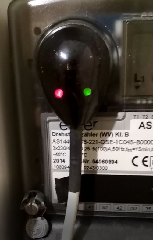

Was für einen Stromzähler hat dein EVU verbaut? Hat der eine auslesbare
(optische) Schnittstelle, falls ja dann kannst Du damit indirekt über
Wifi Dein ESP-Modul ansteuern (Wert 2.7.0: momentane Netzeinspeisung).

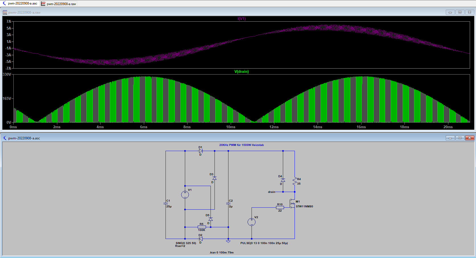

https://www.ta.co.at/news/es-ist-nicht-egal-welchen-pv-heizstab-sie-verwenden/
"Die ausgefeilte Elektronik im Heizstab schaltet diesen wiederum mit
20.000 Impulsen pro Sekunde ein und aus. Das Resultat ist ein
sinusförmiger, verzögerungsfreier und möglichst exakter Verbrauch der
verfügbaren Überschussleistung."
Ich habe von Infinion eine super Dokumentation zu einem 800W
Servernetzteil gefunden. Dort ist auch die PFC Schaltung beschrieben.
Und das hört sich genau so an wie oben. Also ist es am Ende ein
Eingangsfilter + Gleichrichter + Step-Up Schaltung. Ich denke mal, dass
diese Servernetzteile alle relativ ähnlich funktionieren. Außerdem gibt
es die mit mehr als 1kW und trotzdem sehr billig. Eventuell könnte man
sich ja daraus eine Regelung für einen Heizstab bauen. Diese Wäre dann
auch EMV und TAB konform.
Ich habe eine 20KHz PWM für einen 1,5KW Heizstab einfach mal simuliert.
Braucht nicht viel die Schaltung. Ich denke es genügt C1
auf 1/10 der Maximalleistung als Blindleistung auszulegen.
Braucht man weniger Maximalleistung, auch kleiner um nicht so viel
Blindleistung vom Kondensator zu bekommen.
Den Rest kann ein handelsübliches Netzfilter machen.
Die Schaltung muss allerdings unmittelbar am Heizstab sitzen.
