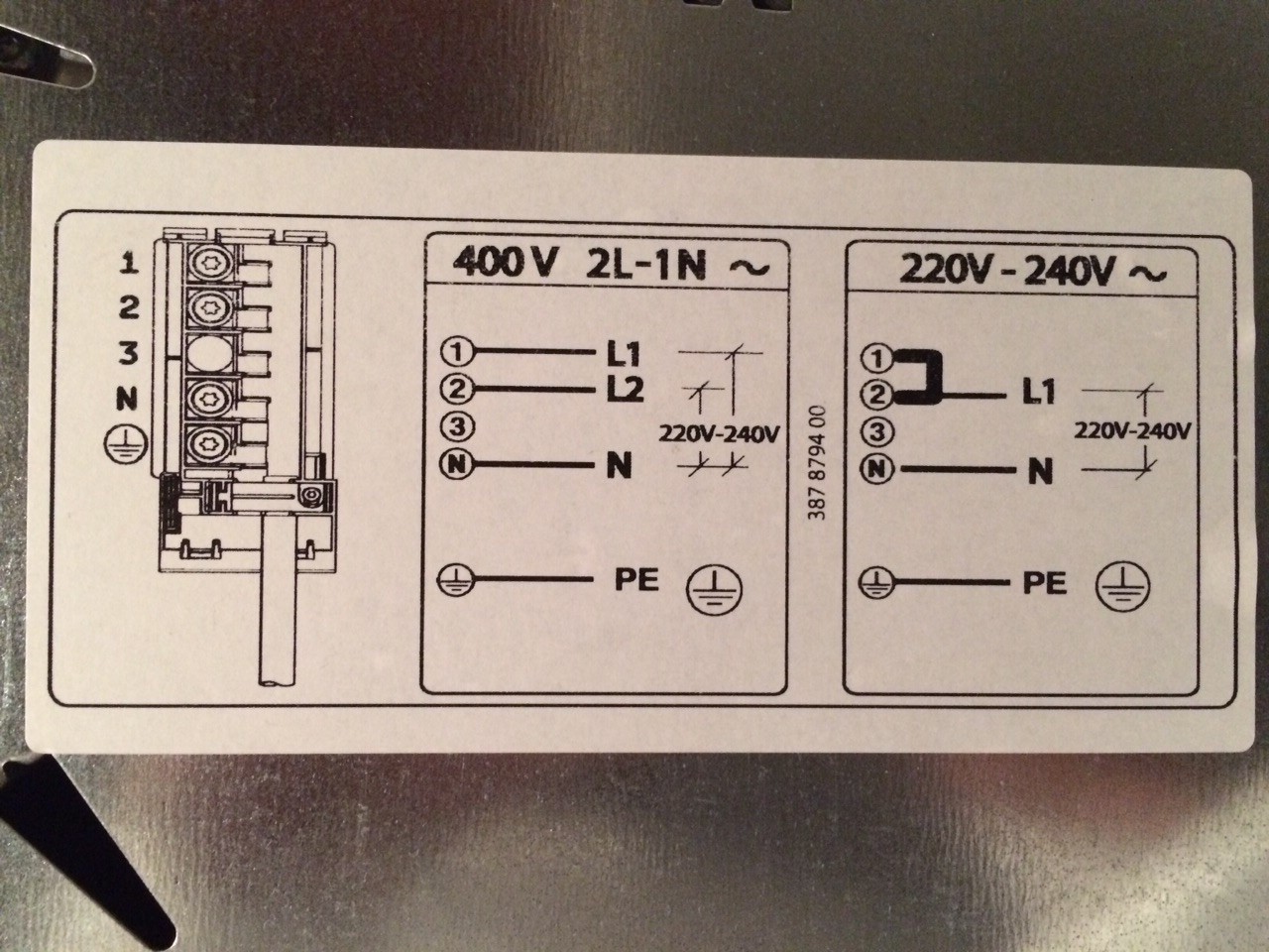

Btw: Ich hab an der Herdanschlussdose ein Autarkes Induktionsfeld mit 2
Phasen Anschluss. Wenn davon eine ausfällt geht das Ding nicht mehr. Die
Mär, daß der Rest noch zu benutzen ist ist für alte Technik sicher
gültig, wo man jede Platte mit einem Wahlschalter hatte. Bei
elektronisch gesteuerten Herden kann man das Argument aber vergessen und
es bleibt nur noch eins:

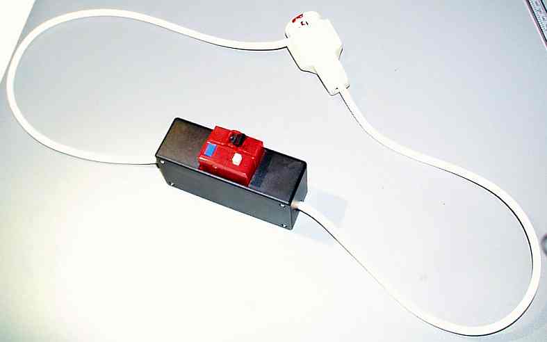

von Teo D. (teoderix)
wendelsberg schrieb:
> Ich hab mich nur gewundert, warum da keiner kam, der einen 10mA-FI fuer
> das einzig Richtige hielt.
Für den hätt ich da ne Lösung... ;)

Walter S. schrieb:
> Erwin M. schrieb:
>> Da steht ganz klar "allpolig"
> und das heißt, dass man alle 3 Pole trennen können muß,
> und das wiederum können 3 einzelne Schalter
Und der Aufklebr auf dem Kochfeld sagt den Rest.

Allpolig heißt nicht einer nach dem anderen sondern alle gleichzeitig
und das ist bei drei einzelnen nicht gewährleistet.
Sonst könnte man auch das Abschrauben als allpolig trennen bezeichnen.
Da hast Du ein zweiphasiges Exemplar erwischt.
Sieh mal nach dem Bosch HEG579US6; den gibt es nur dreiphasig, mit einer
Nennleistung von 11,4 kW.
Das erwähnte Kochfeld von IKEA.
Und auch den kann man einphasig anschließen.
