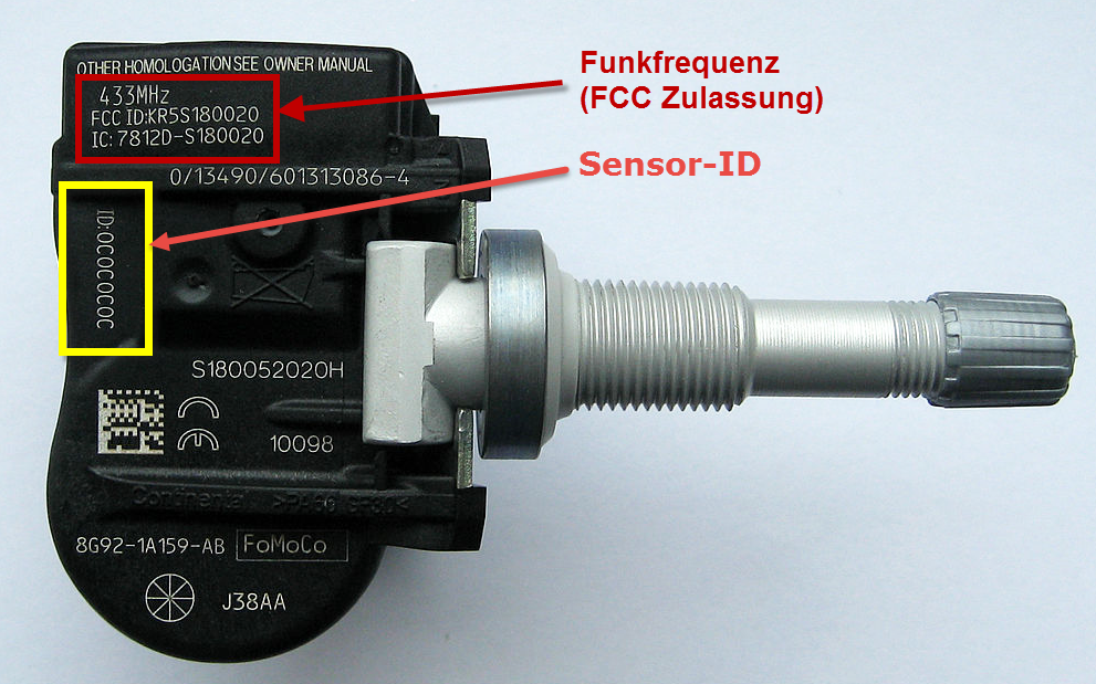

Funktion Reifendruckanlerngerät EL-50448; OEC-T5; Welches Bauelement ist das?
Gast #6223370

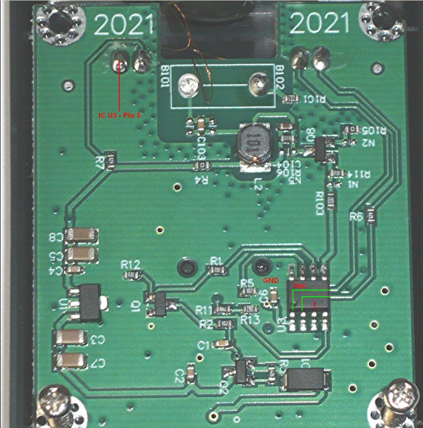

seit kurzem bin ich Besitzer von einem Opel Astra, dieser ist mit
Reifendrucksensoren ausgestattet. Jeder Sensor hat eine ID, misst den
Überdruck im Reifen und sendet diesen dann via Funk (433,92 MHz) zum
Seuergerät.
Diese Reifendrucksensoren sind laut Anleitung verbaut:
Schrader Electronics Ltd.
11 Technology Park, Belfast Road,
Antrim BT41 1QS, Northern Ireland,
United Kingdom
Betriebsfrequenz: 433,92 MHz
Maximalleistung: 10 dBm
Diese Sensoren, also die Sensor-ID, muss an das Steuergerät angelernt
werden. Dazu kann man dieses Gerät (EL-50448 bzw. OEC-T5) verwenden :
http://www.orange-electronic.com/eu/download/manual/bedienungsanleitung_el_50448.pdf
Ich habe das gleiche Problem (Gerät funktionier scheinbar nicht) wie
Jürgen aus diesem Beitrag:
https://www.motor-talk.de/forum/fragen-und-problem-reifenanlerngeraet-el-50448-t5628248.html
Allerdings habe ich etwas bessere Fotos von diesem Gerät gemacht ;-).
Soweit ich alle Bauteile erkennen konnte, sind es:
1x LM358 (zweifacher OPV)
2x HEF4060BT (14-stufiger Asynchron-Binärzähler / Teiler und Oszillator)
Widerstände, Kondensatoren, eine Diode, ein Quarz, die Antenne ist eine
Spule mit Ferritkern welche an die äußeren Pins der Steckbuchse
angeschlossen wird.
Was ist denn das Bauelement U201 (links unter der Steckbuchse)?
Dies müsste ja der Mikrocontroller sein oder?
Kennt jemand den Typ?
Die Schaltung funktioniert nicht, LED leuchten nicht. Messungen konnte
ich noch nicht durchführen da ich hier kein Multimeter habe.
Betrieben wird die Schaltung von einem 9V-Block.
Vielleicht kann noch jemand etwas zur Funktion sagen?
(Firma: matzetronics) #6223388
Wäre das ein Mikrocontroller, wäre der Rest der Schaltung überflüssig,
denn so ein MC kann Zähler komplett ersetzen, es wäre nur noch ein
Verstärker zur Antenne nötig. Und soweit ich sehe, ist der TI Chip genau
das. Hier findet sich aber sicher jemand, der mit
37322
83M
von TI was anfangen kann.
#6223409
Könnte der UCC37322 Low-side driver sein.
"9-A/9-A single-channel gate driver with split outputs, 25-ns prop
delay, and enable"
http://www.ti.com/product/UCC37322?keyMatch=UCC37322D
Mit freundlichen Grüßen
Guido

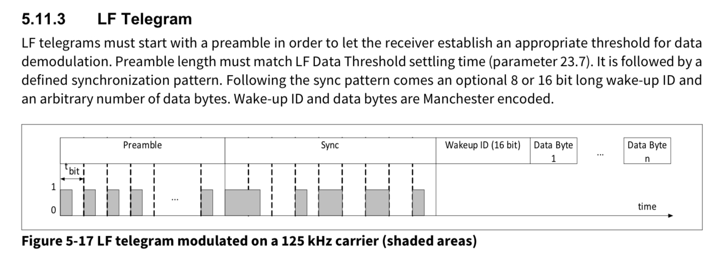

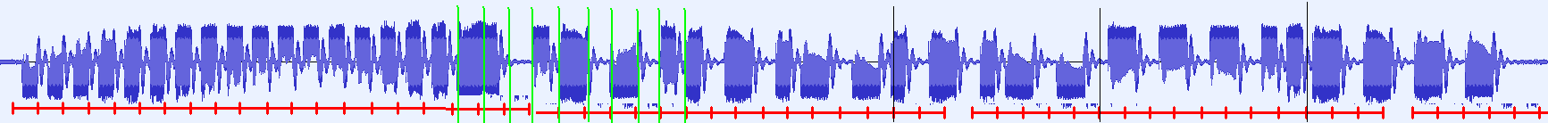

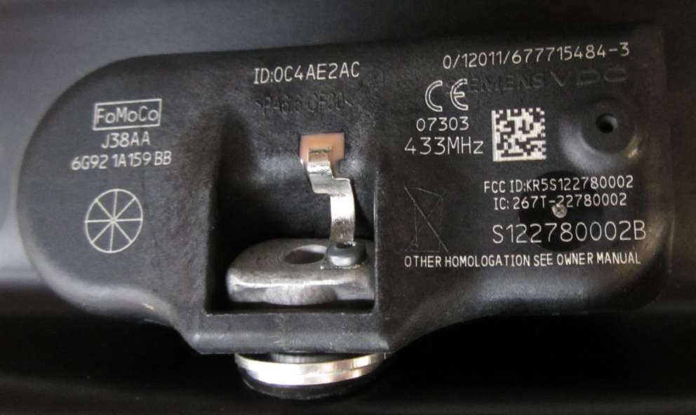

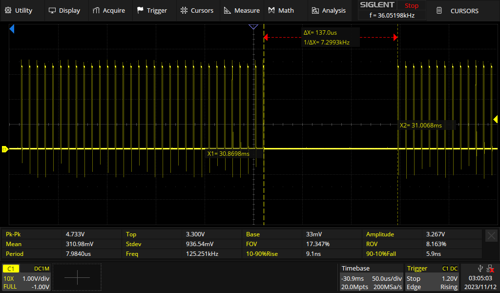

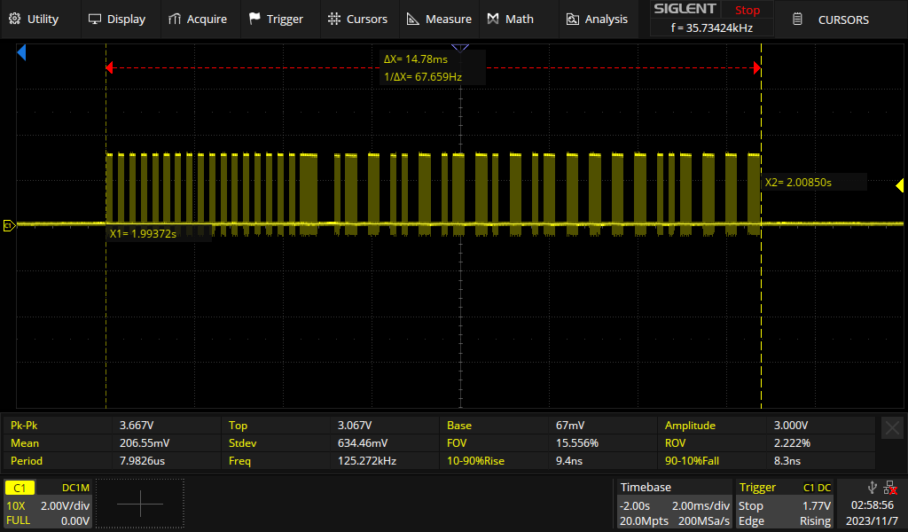

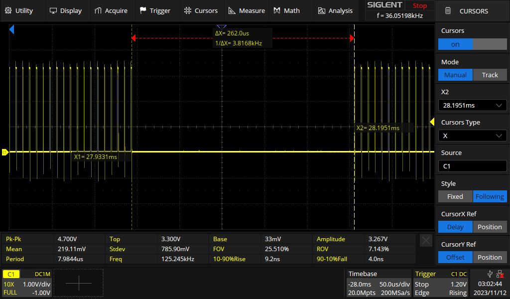

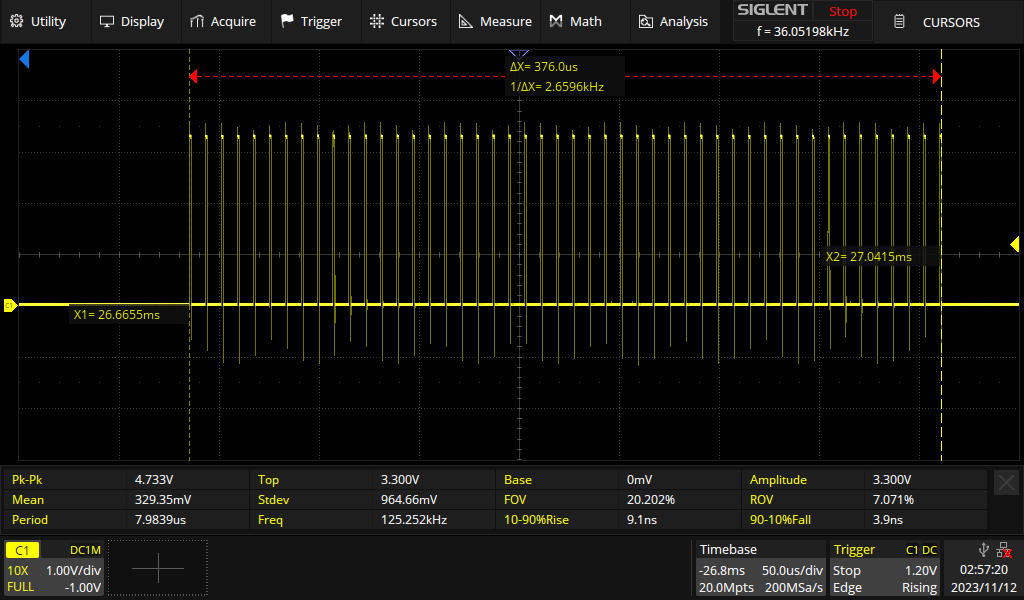

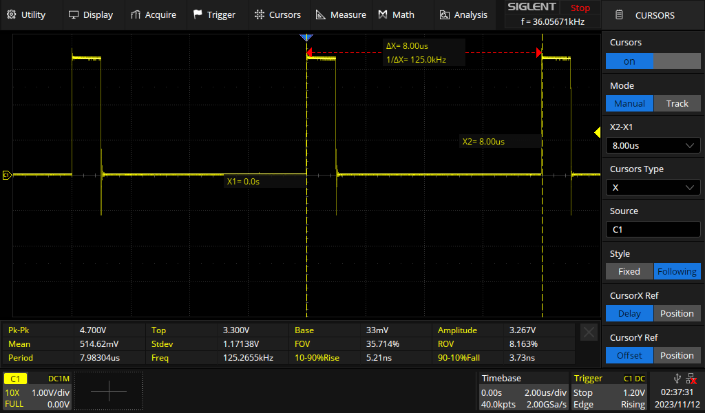

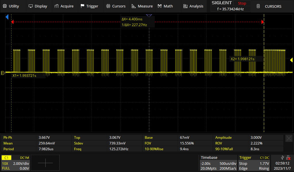

#6225558
Ich denke das dieses Gerät nur den zur "Erregung" der RDKS-Sensoren
notwendigen Trägerfrequenz von 125 kHz (LF) erzeugt. Das ist ohne
besondere Kodierung, einfach ein konstantes Signal. Es veranlasst den
Sensor seine Sensor-ID auf dem 433 MHz Band zu senden.
Die "Kodierung" erfolgt dann einfach durch erregung in einer bestimmten
Reihenfolge (vorne links, vorne recht, hinten links, hinten rechts). Da
das LF-Signal nur eine sehr kurze Reichweite hat, erregt es nur den
Sensor vor dem man es aktiviert.
Modernere, komfortablere Systeme haben hierfür durch das BCM gesteuerte
Antennen in den Innenradkästen verbaut, die dieselbe Aufgabe erfüllen.
Dieses LF-Signal lässt sich somit mit einer einfachen, auch diskret
aufgebauten Schaltung erzeugen.

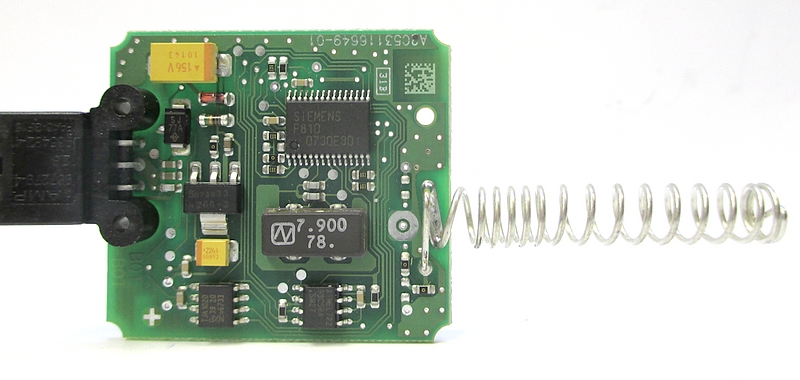

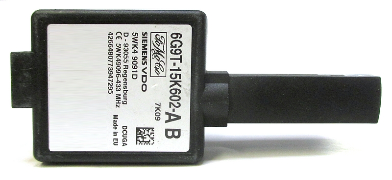

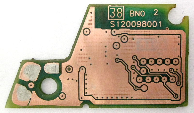

Gast #6225613
Mein Ford Mondeo 2008 (mk4) hatte nahe jedem Rad ein Antennchen. Da war
keinerlei Anlernerei oder Bedienung notwendig - Rad anschrauben, ein
paar km fahren und die Luftdrücke im Borddisplay angucken. Eine Warnung
erfolgte, wenn der Druck während der Fahrt abfiel, habe ich einmal
erlebt.
Im Autoforum war beschrieben, dass die vier Räder nacheinander abgefragt
würden: Die Antenne regt die Ausendung an.
Beim Nachfolger mk5 (2018) hat Ford offenbar die Kosten optimiert, da
wollen die Sensoren angelernt werden, so, wie von 'Opelfahrer'
beschrieben. Es sind andere Sensoren als beim mk4, nicht kompatibel.
Zumindest waren sie so nett, dass das System sich zwei Satz Räder merken
kann - ich kann Sommer- / Winterräder wechseln, ohne neu anzulernen.
Laut mk5-Forum werden die Sensoren nicht mehr abgefragt, sondern senden
zyklisch von sich aus.

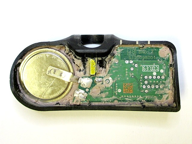

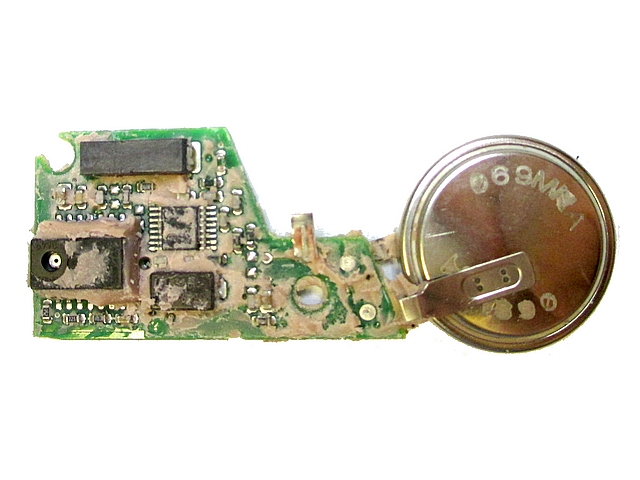

Das tun sie ohnehin. Die haben intern einen G-Sensor und senden, sobald
eine gewisse Radgeschwindigkeit erreicht ist.
Die RDKS-Sensoren im Rad unterscheiden sich sicherlich inhaltlich im
Protokoll, das Prinzip dürfte aber überall dasselbe sein. Übrigends
lassen sich die Sensoren in der Regel auch selbst "programmieren". Um
z.b. die Notwendigkeit eines anlernens am Fahrzeug zu entzerren wird
dann die ID eines neuen Sensors auf die eines alten eingestellt.

Warum nicht? Immerhin geht Pin 5 (Q5) des unteren 4060 über die 0-Ohm
Brücke und R201 direkt an die grüne LED. Allerdings wird auch Q12
benutzt und verschwindet unter dem Elko. Vielleicht muss das 125kHz
Signal zyklisch getaktet werden.
Der OpAmp steuert die LowBatt LED an.

Mit Sicherheit ist das so. Gibt es evtl. darüber Infos im Netz oder hat
jemand solche? Auch aus dem funktionsfähigen Gerät könnte man mittels LA
oder DSO vor der Antennenendstufe mal messen.
Mittels eines DVB-T Empfängers kann man auch mal überprüfen ob ein
solcher Sensor dann auch was sendet, wenn ein echtes Empfangsgerät
gerade nicht zur Hand ist.

Ich fänds klasse wenn der TO aus seiner Platine mal einen schaltplan
generieren würde. Das wird ja vermutlich nur eine einfache doppelseitige
Platine sein und kein Multilayer. Man könnte die Bauteile also mal
runterlöten und die Kontakte durchmessen oder mit nem Scanner
digitalisieren und reverse engineeren. Dann wär auch die Funktion
klarer. Von den wenigen Bauteilen her wäre auch ein Aufbau auf dem
Steckbrett dann möglich.

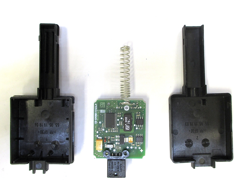

#6228969
Über die Sensoren kommt man auch an sehr wertvolle Informationen ran.
Ich nutze bei Dingen die irgendeine Funkschnittstelle haben nämlich gern
die FCC ID, welche vorhanden und angegeben sein muss, wenn verfügbar
sogar in der Betriebsanleitung oder Beiblatt. Ganz sicher ab auf dem
Gerät selbst. Habe hier mal das Bild von einem Sensor für meinen Ford
abgebildet den ich übrig habe.
Diese Nummer dann in der Suche https://fccid.io/ eingegeben liefert
interessantes zutage. https://fccid.io/KR5S180020
- Stromversorgung 3V (CR2450)
- Sensoren für Luftdruck, Temperatur und Beschleunigung
- Sensor-ID 32 Bit lang
- RF-Transmitter
  - Trägerfrequenz 433,92 MHz
  - Modulation FSK
  - Übertragungsrate 9600 Baud
  - Manchester-Kodierung
- RF-Receiver (über den erfährt man im Dokument nichts, weil nur Sender
zulassungspflichtig sind)
Anschließend folgt in „DUTY CYCLE CALCULATION“ auch gleich Klarheit
darüber, wann und wie oft der Sensor in Betrieb geht und damit die
durchschnittliche Arbeitszeit (Dutyclycle):
- PARKING: 1 burst transmission every 13H + 1 WUP transmission
- FIRST BLOCK: During 2 minutes after vehicle start, burst emission
every 16.8s (8 burst emission)
- INTERIM FIRST BLOCK: none transmission
- DRIVING: 1 burst emission every 67.2s during the rest of the hour (54
burst emission)
- INTERIM: none transmission ⇒ During 1 hour, the Wheel Unit transmits
63 bursts + 1 WUP. 1 burst = 30.29806ms MAX 1 WUP length max = 42.1ms
MAX ⇒ total transmission during 1 hour = 63 x 30.29806ms + 42.1ms =
1.96s DUTY CYCLE = (1.96 / 3600) x 100% = 0.06%
Externe Ereignisse wären die Triggerung durch das Wakeup-Signal eines
125 khz Senders, ein signifikanter Druck- oder Temperaturunterschied
oder auftretende G-Kräfte durch Rotation.
Wird ein Luftdruck über 1.5 Bar gemessen, oder wurde der Sensor durch
ein LF-Signal „eingeschaltet“ (Power-on command), befindet er sich im
„Initial mode“ (Initialisierungsmodus). In diesem Zustand mißt und
sendet er alle 0,85 Sekunden seine Sensorwerte. Insgesamt macht er das
256 mal hintereinander, also über einen Zeitraum von fast 4 Minuten .
Diese Sequenz dient u.a. zur Funktionskontrolle und zum anlernen eines
Sensors am Fahrzeug. Anschließend wechselt er in den „Normal mode“.
Im „Normal mode“ (Normalmodus) wird der Reifendruck alle 3,4 Sekunden
gemessen und alle 60 Sekunden gesendet.
Weicht der alle 3,4 Sekunden gemessene Luftdruck um 200 mBar (20 kPa)
vom vorherigen ab (positiv wie negativ), tritt der Sensor in den
„Pressure alter mode“ (Druckalarmmodus) ein. In diesem Zustand arbeitet
der Sensor wie im „Inital mode“, also mit rascher Messung und häufigen
Übertragungen. Dies soll einen schnellen Druckabfall signalisieren und
der Fahrzeugsteuerung einen rechtzeitigen Warnhinweis oder sogar
Eingriff (ESP, ABS-Eingriff oder Temporeduktion) geben.
Ein spezieller „High temp alert mode“ (Übertemperaturmodus) wird ab
einer Umgebungstemperatur von 120° aktiviert. Auch hier verhält sich der
Sensor wie im „Initial mode“. Diese Temperaturen könnten durch eine
Beschädigung am Reifen, Bremsen oder Radlager entstehen.

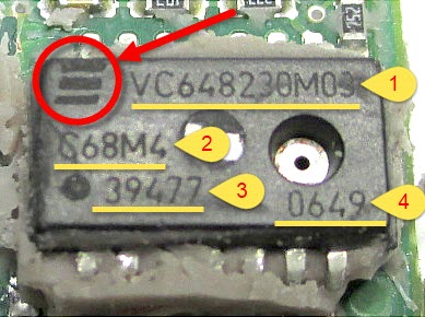

Anbei noch ein paar Bilder vom einem Teardown eines solchen Sensors.

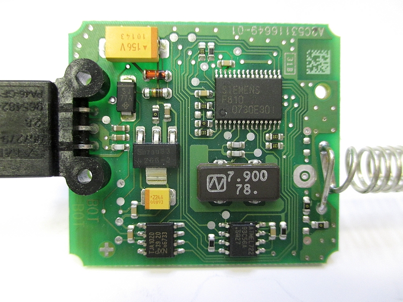

wird einzig über LIN mit dem BCM verbunden. Das Innenleben ist
übersichtlich.
Wenn ich den Empfänger mit 12V versorge kommt für wenige Sekunden eine
Kommunikation auf dem LIN am DSO zum Vorschein. Werde die mal vor dem
LIN-Transceiver (TTL-Pegel) mit dem LA aufzeichnen.
Habe auch schonmal meinen Funkschlüssel in der Nähe senden lassen, aber
auf dem LIN tut sich erstmal nichts. Ich vermute das der Empfänger erst
mit dem Steuergerät (BCM) reden muss um überhaupt betriebs und
empfangsbereit zu sein...

Manfred schrieb:
> Auf jeden Fall ein anderer als im Vorgänger Mondeo-mk4.
> (Anhang aus einen Winterkomplettrad 11/2008)
Die RDKS-Sensoren sind in der gesamten MK4 Modellreihe vom Mondeo
gleich, also vom ersten vorFacelift 2007 bis zum letzten Facelift in
2014. Mit "gleich" meine ich dabei das Funkprotokoll um das es hier
geht.
> Olli Z. schrieb:
>> Ich habe mal den Empfänger der im Ford zum Einsatz kommt
> In welchem Modell / Baujahr?
Auch der ist in allen MK4 Modellen gleich (inkl. Galaxy, S-Max).

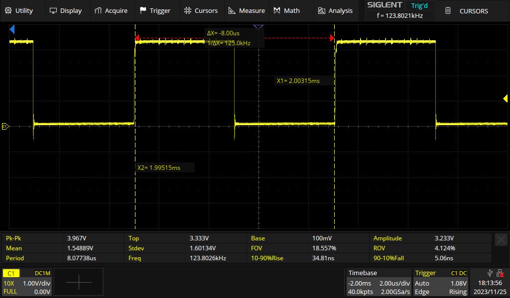

#6343519
Über diesen Thread Beitrag "Signal im 125 kHz Band mit SDRsharp aufzeichnen" habe ich
nun mittels SDRplay (RSP2) und einer RFID-Rahmenantenne das Signal des
Handsenders aufnehmen können. Da ich kein "Original"-Gerät zur Hand habe
ist schwer zu sagen ob das nun gültig ist oder nicht.
Da ich sowohl einen RDKS-Sensor übrig habe, als auch einen Satz
Winterreifen mit Sensoren im Keller, war meine Idee das wenn der Sender
funktionieren sollte, müsste ich ja auf dem 433 MHz-Band die Antworten
vom Sensor erkennen können.
Dazu habe ich die Platine aus ihrem Gummipanzer befreit, soweit das
möglich war (womit bekommt man so ein Gummi-Zeuchs ordentlich runter?
Hitze kann ihm nix anhaben, Alkohol auch nicht...) Dann habe ich die
Batterie gemessen (war ok, 3V) und ein Amperemeter zwischengeschaltet.
Ich sehe so alle paar Sekunden eine Stromaufnahme von ca. 0,058 mA (58
µA). Zum senden ist das etwas arg wenig. Sobald ich aber den Handsender
betätige, steigt die Stromaufnahme während diesem Intervall immerhin auf
0,200 mA.
Meine Vermutung ist, das der Sensor sich erst vollständig aktiviert,
wenn er einen entsprechend hohen Druck misst (ab 1,5 Bar) weil die
Dinger sonst beim Transport bzw. im Lager auch lustig vor sich hin
funken würden und die Batterie leer geht. Und zum kurz aufwachen und
Luftdruck messen reicht der Strom sicherlich.

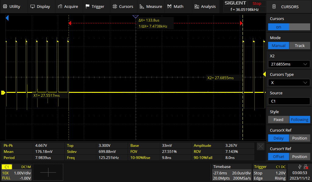

Gast #6345656
Zum Vergleich: das EL-50448 für GM/Opel erzeugt auf Tastendruck ein
unmoduliertes 125 kHz Signal für ca. 4 Sekunden. Das Timing (LF, Blinken
der grünen LED, Ausschalten nach ca. 4 Sekunden) wird über die Zähler
von dem 4 MHz Quarz abgeleitet. Der OpAmp ist scheinbar nur für die "Low
Bat" Anzeige (rote LED) zuständig.
Interessant wäre was in dem EL-50449 für Ford drinnen ist um die
Modulation zu erzeugen.

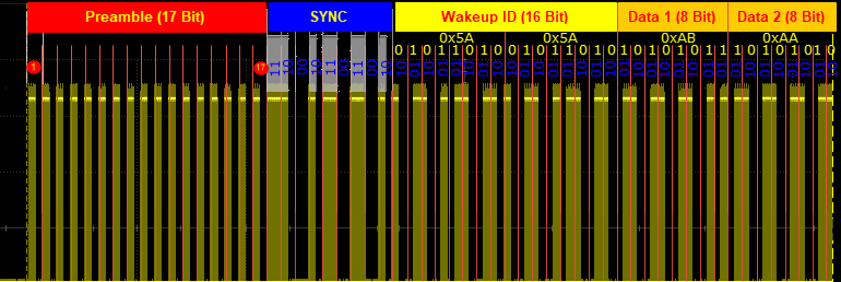

Gast #6346703
Zu dem Signal aus EL-50449_singleframe.png:
Schau Dir mal im Datenblatt des SP40T
(Infineon-SP400-15-11-DataSheet-v01_01-EN.pdf) auf Seite 54 "Figure 5-17
LF telegram modulated on a 125 kHz carrier" an. Das passt ganz gut:
- 17 Bits Preamble
- Synchronization pattern (laut Datenblatt fest vorgegeben)
- 32 Bits Daten (Manchester codiert)
Ich vermute stark dass einiges vom SP40T auch für den Chip in Deinem
Sensor passt. Die im Datenbatt erwähnte LF Baudrate "typical Baud-rate
of 3900 bit/s" kommt auch einigermassen hin.
Schöner sehen würde man das Ganze natürlich in einem Trace vom Signal am
PIC mit dem Logic Analyzer (siehe oben).

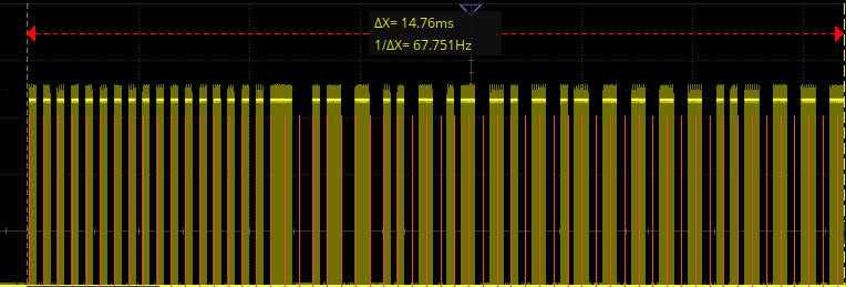

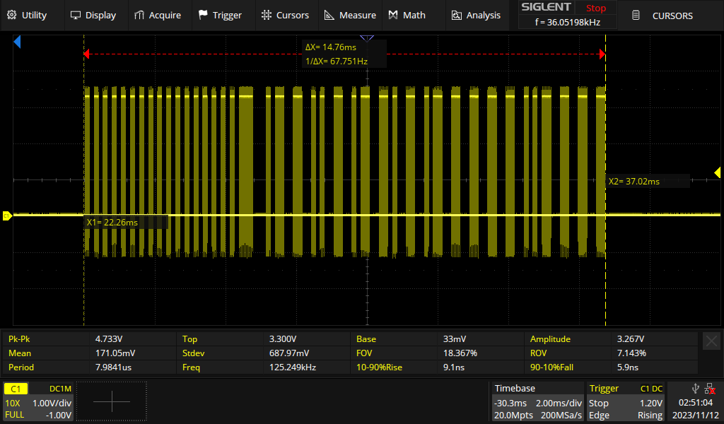

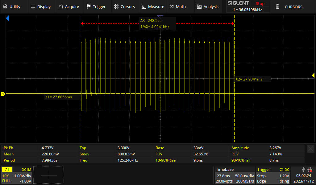

#7530655
Hallo (auch und besonders Dieter), ich wärme mal wieder :-)
Anbei ein DSO-Scan eines vollständigen Datagramms inklusive Preambel, gemessen an der LF-Antenne. Und dann noch eins mit dem Timing der Preambel.
Dann habe ich einfach mal den PIC12F508I runtergelötet und auf gut glück ausgelesen. Zumindest kommt was (nicht nur 0x00 oder 0xFF) und der PIC-Disasm v1.6 macht dieses daraus

Ich habe mir das Timing vom "datagram.png" mal etwas näher angesehen.
Der PIC erzeugt über den Code das in "pulse.png" gezeigte Grundsignal, welches in Puls/Pause 8 µS lang ist und somit einer Grundfrequenz von 125 kHz entspricht. 1 Impuls ist dabei 1 µS lang, gefolgt von einer Pause mit 7 µS. Das Signal vom PIC treibt dabei die Sendeantenne, wird also aufgrund von LCR-Eigenschaften zu einem mehr oder weniger sinusförmigen Sendesignal.
Die einzelnen Blöcke in "datagram.png" bestehen dann eben aus einer gewissen Anzahl dieser Impulse.
Ich habe mir mal die vorkommenden Blöcke genauer angesehen und nachgezählt/gemessen und den verschiedenen mal diese Symbole zugeordnet: K = 16 Impulse (120 µS) + 134 µS Pause K' = 16 Impulse(120 µS) + 262 µS Pause M = 32 Impulse(248 µS) + 262 µS Pause M' = 32 Impulse(248 µS) + 138 µS Pause L = 48 Impulse(376 µS) + 376 µS Pause
Das ergibt dann übersetzt auf das datagram.png folgende Sendefolge: Sync = 17 x K Data = L K M M K K' M K M M' K' M K M M M M M K K M M M M
Was Dieter hier schon vor längerer Zeit mitteilte... Dieter schrieb im Beitrag #6346703:
im Datenblatt des SP40T (Infineon-SP400-15-11-DataSheet-v01_01-EN.pdf) auf Seite 54 "Figure 5-17 LF telegram modulated on a 125 kHz carrier" an. Das passt ganz gut:
  • 17 Bits Preamble
  • Synchronization pattern (laut Datenblatt fest vorgegeben)
  • 32 Bits Daten (Manchester codiert)
Ein "K" entspricht also einem Bit.
Da es am PIC also ein bereits moduliertes Signal gibt kann mein Siglent leider keinen Manchester-Decode durchführen, oder ich habe die richtige Einstellung dazu noch nicht gefunden. Evtl. teste ich das nochmal mit dem Logic-Analyzer wenn ich seine Auflösung sehr gering einstelle, sodass er die einzelnen Zwischenimpulse garnicht erkennt.
Die 17 Bit Preambel sind wohl eindeutig und fix und dienen dazu das sich der Empfänger auf den Takt synchronisieren kann.
Das dann folgende Signal sind dann schon die Nutzdaten.
#7534353
Das kann man doch auch ohne Dekoder machen, ich habe damals vor drei Jahren "EL-50449_singleframe.PNG" von weiter oben genommen (ich nehme an das hier ist immer noch der EL-50449), siehe das Bild im Anhang mit dem manuell eingezeichneten Takt.
Zuerst das Preamble, dann grün die Bits des Sync-Byte (da werden auch ungültige Manchester-Codes wie "11" und "00" verwendet), dann kommen vier Bytes Daten (Manchester Code, jeweils mit einer schwarzen Linie getrennt).
Da sieht dann so aus:
  // Sync
  1,1,  1,0,  0,0,  1,0,  1,1,  0,0,  1,1,  0,0,  1,0,
  // Data (4 Bytes)
  1,0,  0,1,  1,0,  0,1,  0,1,  1,0,  0,1,  1,0, // 0x5A
  0,1,  1,0,  0,1,  1,0,  0,1,  1,0,  0,1,  0,1, // 0xAB
  0,1,  1,0,  0,1,  1,0,  0,1,  1,0,  0,1,  1,0  // 0xAA
Wie gesagt, das ist drei Jahre her, ich habe das jetzt nicht mit den Bildern vom Oszilloskop verglichen.
Wenn man die Sequenz selber sendet (z.B. mit einem etwas modifzierten TPMS Tool) dann funktioniert das auch (hat es zumindest damals vor drei Jahren).
#7534435
Hm, woran kann die Phasenverschiebung liegen? Neben Auflösungsabweichung in der Grafik. Ich habe die roten Taktstriche immer im gleichen Abstand gezeichnet und dann im Block durch Gruppenskalierung so angepasst das es im SYNC stimmt.
Auch in Deiner Grafik ist das nicht richtig taktsynchron. Gibt es da noch eine zusätzliche Pause?
#7534454
Das steht da ja schon dass ich den Takt manuell eingezeichnet habe. Und, wie schon geschrieben, wenn ich das mit eigenem Code schicke funktioniert es (auch mit anderen Sequenzen bei anderen TPMS Sensoren). Ich habe aber nicht vor mich jetzt nach drei Jahren erneut im Detail damit zu beschäftigen.
#7534600
Alls gut Dieter, musst Du auch nicht. Dann eben mal nur für mich bzw. andere die das evtl. noch interessiert. Ich habe mir mal die Mühe gemacht und etwas länger hingeschaut und mit dem Datenblatt verglichen. Mein Denkfehler war das der Takt aufgrund der Manchester-Kodierung etwas verschoben aussieht.
Ich habe dann mal das SYNC-Pattern aus dem Datenblatt über mein Datagramm skaliert (graue Balken) und es passt perfekt! Das ist also ein statisches Pattern und enthält eigentlich illegale Manchester-Codes.
Danach folgt dann die im Datenblatt angegebene 16-Bit Wakeup-ID, wie Dieter schon richtig schrieb: 0x5A, 0x5A.
Nun folgen laut Datenblatt beliebig viele Datenbytes, im Fall der Ford-Sensoren sind es wohl nur zwei, nämlich 0xAB, 0xAA.
Zum manuellen dekodieren des Manchester-Bitfolge habe ich diesen Online-Dekoder verwendet: https://eleif.net/manchester.html

Hier ist die Sequenz für den VDO/Continental TPMS Sensor S180052020 bzw. mit der anderen Bezeichnung S180084730Z.
Zu den Bezeichnungen der VDO/Continental TPMS Sensoren und die dazugehörigen Fahrzeuge siehe hier:
https://www.vdo.com/media/182593/2017-02_tpms-oe-sensors_application-list.pdf
Die Sequenz ist:
  // Sync (wie schon weiter oben)
  // Manchester codierte Daten
  0x61, 0x5E, 0x13, 0xC6, 0x6C, 0x39
Die aktuelle Platine des EL-50449 sieht anders aus, siehe das Bild im Anhang. Die Bezeichnung des IC ist abgeschliffen, ob das immer noch ein PIC ist müsste man prüfen. Der Mikrocontroller steuert auch die rote LED für "Low Bat" an, die LED Verbindungen sind teilweise im Bild eingezeichnet.

Mein erster Timing-Versuch in C war so, la la. Ich habe einfach mal den GP2 ohne Verzögerung von 1 auf 0 geschaltet in einer Endlosschleife. Das bringt max. 246 kHz (4µs) und leider kein PPV von 50%.
#7543436
Weil das Timing kritisch ist (ich benötige am Antennen-Ausgang ja recht präzise 125 kHz) habe ich es erstmal mit Inline-Assembler gemacht:
void main(void)
    PON = 1; // turn on permanent power
    OPTION = 0b11001111;
    TRIS = 0b00001000;
    while(1) {
        asm("bcf GPIO, 2"); // ON
        asm("nop\nnop\nnop");
        asm("bsf GPIO, 2"); // OFF
        asm("nop");
Der PIC im TPMS-Tool wird mit einem 4 MHz Quarz-Oszillator betrieben. Im CONFIG-Byte steht daher "XT" als Quelle.
Bei 4 MHz müsste jeder Programmcycle 250ns lang sein. Für eine Frequenz von 125 kHz am IO-Pin ist eine Periode von 8µs erforderlich. Bei einem Puls-Pausen-Verhältnis von 1:1 also 4µs pro Phase, was wiederum 16 Programmzyklen entspricht. Ein Bit-Set/Clear für den IO dauert laut Datenblatt 1 CYCLE, ebenso ein NOP. Beim IO wird NACH dem Zyklus der Pin eingestellt. Ein GOTO dauert 2 Zyklen.
Entweder kann ich also nicht rechnen oder irgendwas mache ich noch falsch, denn ich habe ja im obigen Code nur ein viertel der eigentlich benötigten Zyklen, also 4 anstelle 16.
#7543462
Bereits ganz am Anfang des Datenblatt steht:
- DC – 4 MHz clock input
- DC – 1000 ns instruction cycle
Und weiter hinten dann:
"The clock input (OSC1/CLKIN pin) is internally divided by four to generate four non-overlapping quadrature clocks, namely Q1, Q2, Q3 and Q4."
#7543503
Danke Dieter, das erklärt meinen Fehler (Sorry das hätte ich auch selbst finden können, stöhn)
Das der Ausgangstakt selbst mit Assemblercode (habe im MPLAB das Disassembly angeschaut, stimmt) nicht präzise ist liegt dann an was? Laut DSO ist die Periode minimal zu lang (8,07µs anstelle 8,00µs) wodurch die Frequenz etwas abweicht. Wie haben es die Chinesen geschafft hier mit den gleichen Betriebsmitteln präzise 125 kHz hin zu bekommen?
Das Calibration-Value im Chip beeinflußt ja nur den internen Oszillator. Somit hängt dann wohl die Präzision nur an der externen Taktquelle?
Ich werde es wohl testen müssen ob die Abweichung stört... auch muss ich noch das PPV von 1:7 einbauen, im Originalcode wurde ja 1µs gesendet und dann 7µs Pause gemacht.

These are 407003743R from Laguna III 2008, carrying also designations of being Continental S180052064A. I have a used one on my desk.
