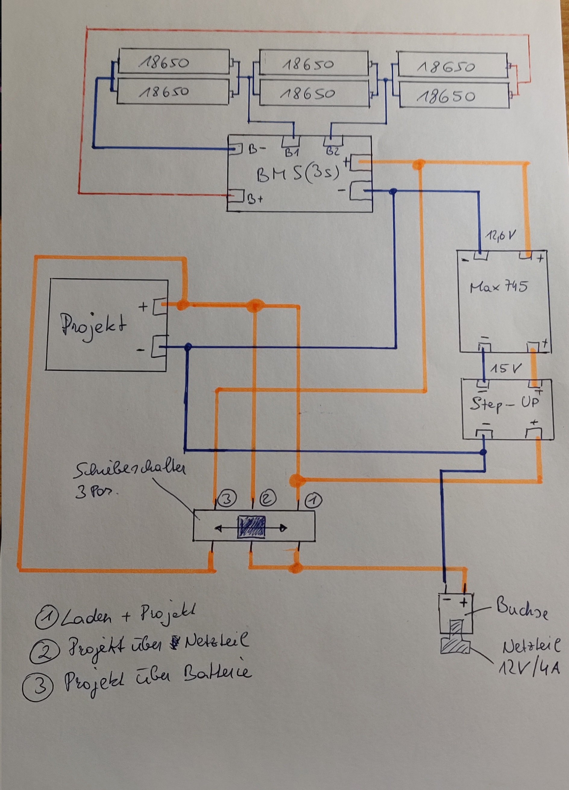

Hierzu habe ich mir folgendes überlegt:
Die Box sollte 3 verschiedene Modi besitzen mit Schieberegler hinten
einstellbar.
1) Batterie-Betrieb (nur Akkus)
2) Netzteil-Betrieb (nur Netzteil - kein Verbrauchen an den Akkus)
3) Lade-Betrieb (Netzteil läd die Akkus und betreibt gleichzeitig die
Box)
1) und 2) sollten selbsterklärend ohne weitere Diskussion realisierbar
sein
3) Hier würde ich gerne wissen, ob ich das so realisieren kann.
Anbei findet ihr eine einfach skizzierte Schaltung, so wie ich mir das
überlegt habe.
Meine Fragen:
- Kann ich das so realisieren ohne das mir meine Schaltung um die Ohren
fliegt?
- Gibt es eine einfache Lösung für das Projekt?
Verwendete Komponenten:
- 6x 18650 Batterien (3 x 2 Stück in Reihe also 12,6V) mit Ladestrom
0,7A pro Batterie
- 3s BMS mit Balancer 40A
Link Aliexpress: shorturl.at/oyIT4
- Max745 Modul (3s Lade-Einheit) (max. Ladstrom 1,4A)
Link Aliexpress: shorturl.at/hrvz9
- Step-Up Modul (von 12V Netzeil auf 15V Versorgung von MAX745)
Link Aliexpress:shorturl.at/yGJQT
- Schieberegler (3 Positionen)
- 12V Buchse für Netzteil
- 12 VDC 4A Netzteil
Danke und LG
von Achim H. (pluto25)
Zwischen 1 und Projekt + sollte eine Diode sonst versucht er sich selbst
zu laden.
von Joachim B. (jar)
Lukas W. schrieb:
> Meine Fragen:
> fliegt?
vielleicht, ich vermisse den üblichen Temperaturfühler
https://www.mikrocontroller.net/attachment/108314/LiIon_laden4.pdf
von Lukas W. (watzi)
> selbst
> zu laden.
Bin mir nicht sicher was du meinst aber er läd sich in dem Fall nicht
selbst?
Das Ziel von 1) ist die Batterien mit dem Netzteil zu laden und das
Projekt mit dem Netzteil zu Versorgen.
--> Batterien ziehen ca. 1,4A
--> Netzteil hat 4A -> d.h fürs Projekt bleiben 2,6A und das reicht
locker aus.
Lukas W. schrieb:
> üblicher Sensor? bin leider ziemlich neu auf dem Gebiet.
in fast jedem Cam Akku und fast jeden Handyakku gibts den 3ten Kontakt,
mal mit NTC, mal mit µC Überwachung.
Lukas W. schrieb:
> Akkus selbst sollten nicht allzu warm werden
richtig "sollten" du übersiehst aber Fehler, vom Akku oder Ladegerät.
Nicht umsonst fackeln LiIo auch bei Fehler gerne ab!

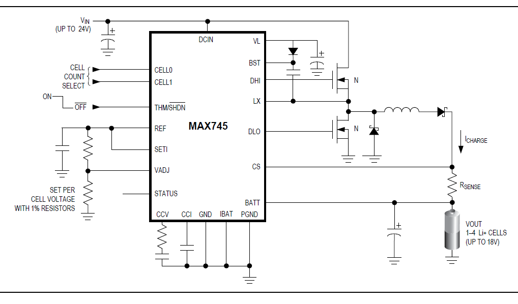

von äxl (Gast)
Wird in sofern nicht funktionieren, weil die Messung des Ladestroms auf
der "Minus-Seite" des MAX745 Laderegler erfolgt. Diese Strecke schließt
Du Dir gerade kurz.
(Mit gefallen diese Module eh' nicht so recht... ist aber meine Meinung)
Danke für eure Kommentare!
Sehr hilfreich (wirklich).
Ich werde das Projekt so nicht realisieren, da es bezüglich des
kleinen geschlossenen Gehäuse mir selbst einfach zu gefährlich ist
bezogen auf Temperaturüberwachung und sicherem Laden ausserhalb eines
Ladegeräts.
Werde die Akkus doch herausnehmbar gestalten und sicher in einem
zertifizierten Ladegerät laden.
Fazit für alle Interessierten:
- Projekt ist dieser Form (Zeichnung) höchstwahrscheinlich durchführbar,
bedarf aber einer Temperaturüberwachung der Akkus.
von äxl (Gast)
... könnte doch gehen. Habe es mit den Stepdown-Dingern verwechselt, die
sonst so im Umlauf sind. sorry

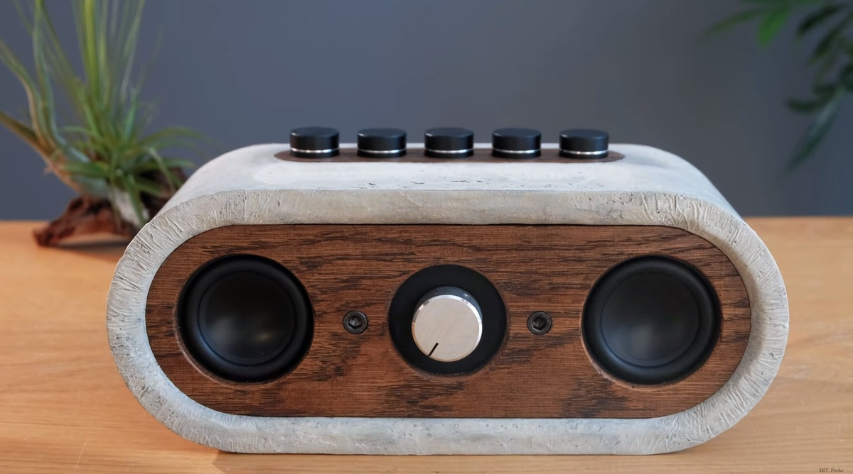

Anbei das Bild des Lautsprechers, den ich so ähnlich nachbauen möchte.
Gehäuse ist 300x90x120 (LxBxT) und aus Beton - deswegen meine Bedenken.
