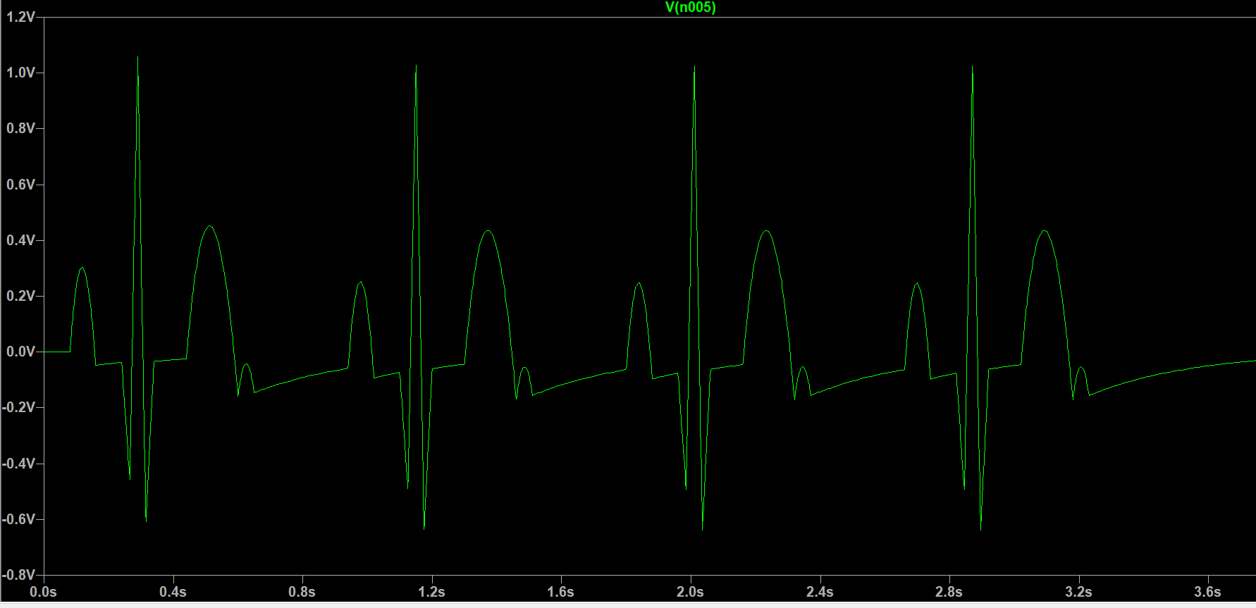

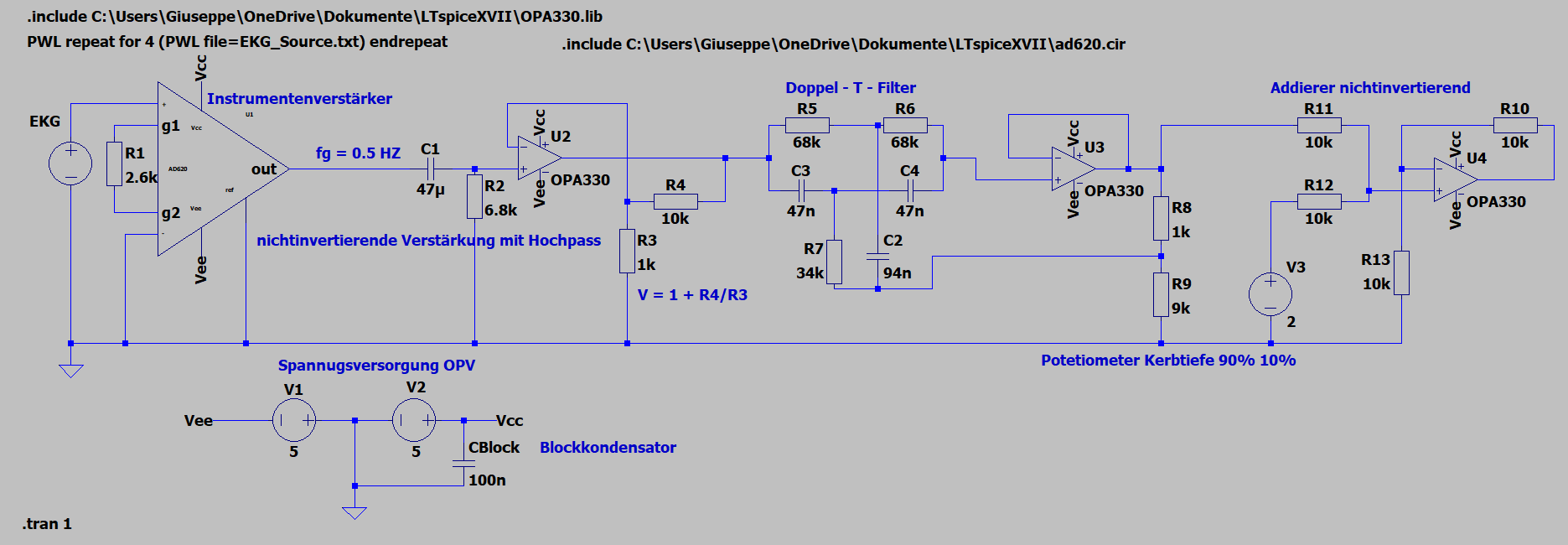

Meine Aufgabe war es, eine EKG-Verstärkerschaltung zu machen.
Im angehängten Foto ist meine Schaltung, die ich mit LTspice simuliert
habe.
Jetzt würde ich gerne von euch wissen ob die Schaltung (meine aller
erste Schaltung überhaupt) soweit in Ordnung ist.
Ich hätte sehr gerne Verbesserungsvorschläge von euch, ob, und wenn ja,
wie ich die Schaltung noch verbessern könnte.
Zur Schaltung:
Eingangssignal habe ich mit PWL_Funktion konstruiert.

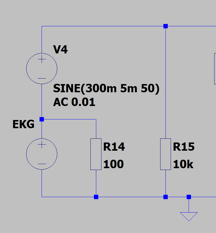

(Würde gerne noch ein Störsignal mit einbauen, wie 50Hz Netzbrummen und
300mV Gleichtaktstörung, weis aber nicht wie ich das anstellen soll)
Instrumentenverstärker habe ich AD620 genommen, hoher
Eingangswiderstand, dass das Signal nicht verfälscht wird und auch gute
Gleichtaktunterdrückung)
Danach ein Hochpass mit Grenzfrequenz 0.5 Hz mit einer
nichtinvertierenden Verstärkung durch den OPV TL074.
Dann folgt ein Doppel-T-Kerbfilter mit Potentiometer (Widerstände R8,
R9) um die Kerbtiefe zu variieren.
Zum Schluss muss ich das Ausgangssignal über der x_Achse haben, also in
einem Bereich über 0,3 Volt und unter 9 Volt.
Wie kann ich das realisieren? (Offset am AD620 ??? )
Wer Zeit und Lust hat kann sich ja mal die Schaltung anschauen.
Ich würde mich sehr über Kritik und Verbesserungsvorschläge freuen.
Schon mal vielen Dank für die folgenden konstruktiven Beiträge und viele
Grüße
Giuseppe

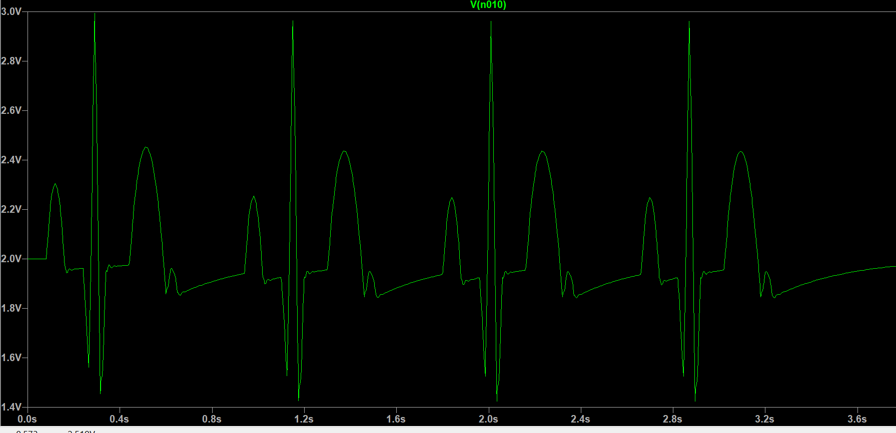

Nein, Du blocks ja mit C1 die Gleichstromanteile. Ich würde das ganze
zum Schluß mit einem weiteren TL074 erledigen. Das Gehäuse hat ja 4 OPV.
Der TL074 ist allerdings ein zwar gutes aber altes Arbeitspferd. Der
Offset und die Drift wäre heutzutage für eine EKG Schaltung in der
Realität nicht angemessen. Aber es wird ja nur simuliert. Wenn die
Phasenlage egal ist, dann mimm einfach einen invertierenden Addierer.
Das Kerbfilter würde ich in Ruhe lassen.

Wenn die in real so aufgebaut werden soll, dann mit Sicherheit nicht.
Denn es fehlen die Abblock-Kondensatoren.
Na über eine 50Hz-Signalquelle über Kondensatoren im pF-Bereich auf
beide Eingänge. Da aber ein eingang ohnehin auf Masse liegt, wird's mit
Gleichtaktstörungen ohnehin schwierig - sind wohl dann eher
Eintaktstörungen ...
Den Rest habe ich mir jetzt nicht genauer angeschaut - keine Zeit ;-)

Ähm, medizinisch: Nein, ein mit +3V/-3V versorgter InstrumentenAmp darf
niemals nicht direkt an die EKG Elektrode angeschlossen sein.
Technisch: Keine gute Auslegung, ein TL074 frisst ca. 3V von plus und 3V
von minus, kommt also bei +5V/-5V Versorgung nur auf Ausgangsspannungen
von +2/-2V.
Funktionell: Gleichspannungsanteil interesseirt dich nicht, nur ein
enger reuqnzbereich, ich nehme an, du hast ihn passend für deine
Aufgabenstellung berechnet.

Die Spannungsquellen V1 bis V7 würde ich wegen der Übersichtlichkeit
außerhalb platzieren und mit Label arbeiten. Es reicht dann +UB3V3,
-UB3V3, +UB5 und -UB5. Die Spannungspins der OPV werden in der Realität
mit 100 nF gegen Masse geblockt. Das würde hier in der Simulation aber
keine Rolle spielen, da die Stromversorgung idealisiert ist. Es kommt
hier nur auf die Aufgabenstellung an, ob man das Blocken auch sehen
will.

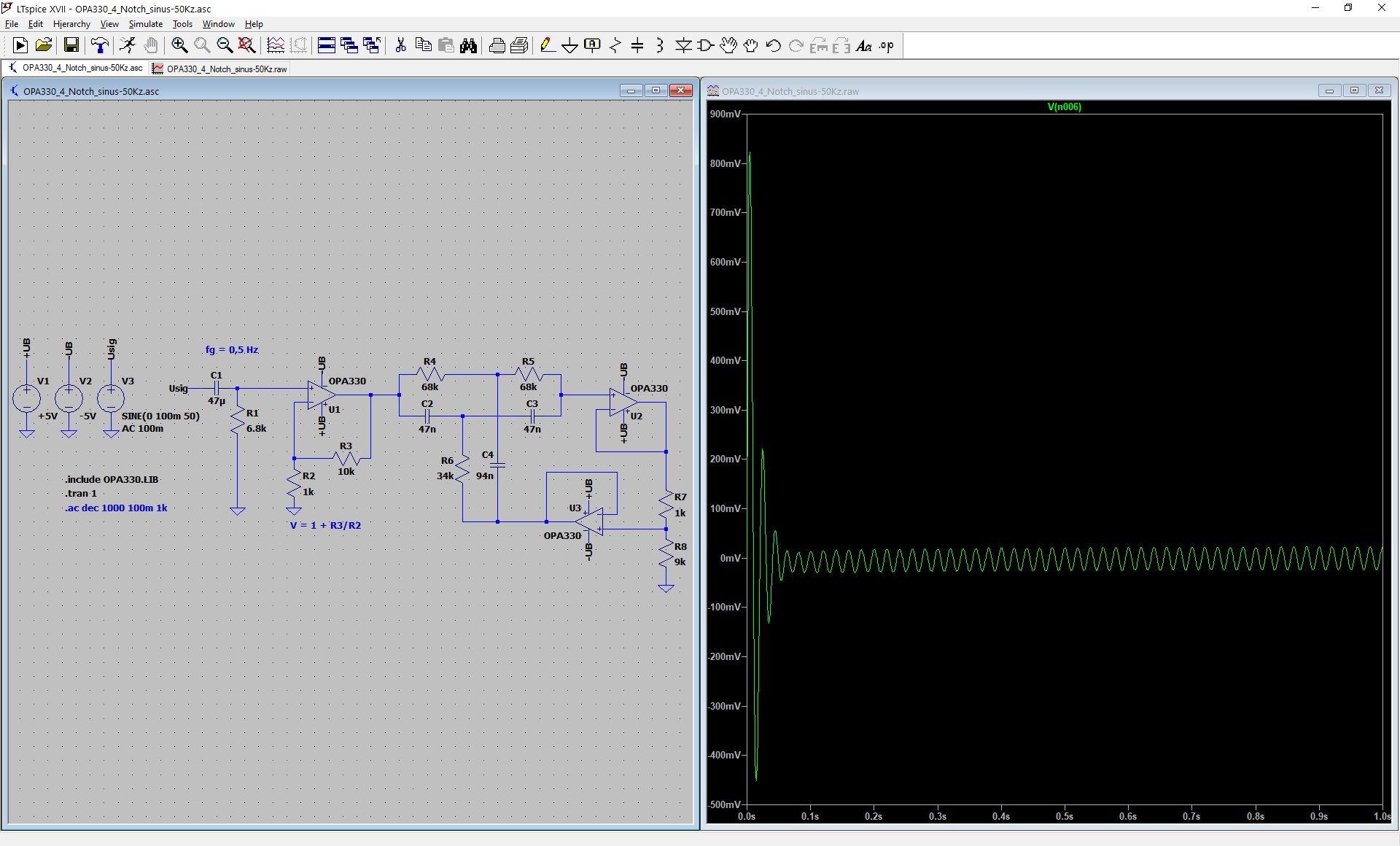

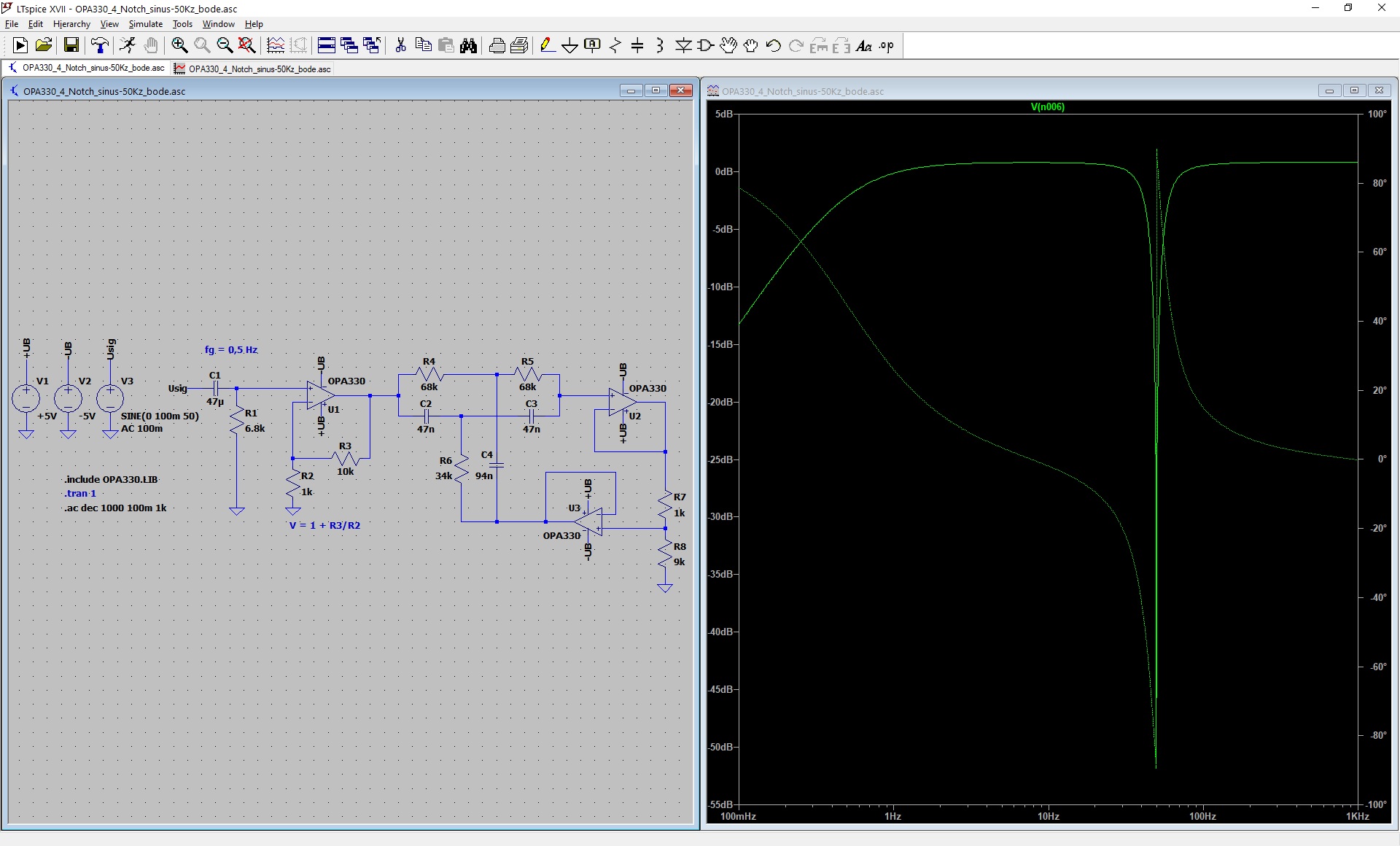

Giuseppe Marcucci schrieb:
> Was könnte ich anstelle des TL074 verwenden?
Analog.Com wird sicher auch entsprechenede OPV haben. Die haben vorallem
die Modelle für LTspice. TI verwendet in einer der EKG-Schaltungen den
OPA333. Der ist schon recht gut. Ich habe ihn vor über 8 Jahren selber
für verwendet. Es ging dabei ebenfalls um Temperaturstabilität (wenig
Drift) und wenig Offset (Zero Offset).
https://www.ti.com/product/OPA333
Dafür habe ich auch eine LIB für LTspice. Ich leg Dir auch mal gleich
eine Simulation bei in der der OPA333 verwendet wird. Bei Mouser kostet
der OPA333 ca. 2,20 €.

Ich denke, zu einfach darf ich es mir nicht machen.
Ich habe nun die Schaltung soweit fertig.
Habe den von ihnen vorgeschlagenen OPA330 mit eingebaut.
Danke dafür.
Habe auch Labels verwendet, jetzt sieht die Schaltung übersichtlicher
aus.
Um das Signal aus über die x_Achse zu bekommen habe ich einen
Nicht-Invertierenden Adierrer verwendet.
Das mit der 50 Hz Störfrequenz habe ich nicht hinbekommen.
Ich hatte eine Spannungsquelle , Sinus (300m 5m 50) hinzugefügt, aber
dann benötigt die Simulation 4-5 Wochen.
Meinen aktuellen Stand habe ich als Screenshots beigefügt.
Danke an alle für die Hilfe.
von Michael B. (laberkopp)
Giuseppe M. schrieb:
Bumm, 10V am OPA330
von (unknown) (Gast)
Michael B. schrieb:
> Bumm, 10V am OPA330
ups, ist ja unipolar...Danke für den Hinweis...
von Klaus R. (klara)
Hallo Giuseppe,
den Einsatz von Abblock-Kondensatoren an den Spannungs-Pins der OPV
hatte ich anders gemeint. Ein Beispiel findest Du im Datenblatt des
OPA330 auf Seite 22.
https://www.ti.com/lit/ds/symlink/opa330.pdf
Es sind die beiden Bypass-Kondensatoren am Pin V- und V+. Gut, dies ist
ein Layout Example und hat mit der Simulation nicht direkt zu tun. Aber
Du wirst doch auch eine Platine anfertigen? Dann schau Dir das Beispiel
gut an. Das findest Du so in fast jedem TI Datenblatt. Man sollte die
Hinweise immer gut befolgen.
In dem Schema der Simulation führe ich selber gerne auch diese
Abblock-Kondensatoren auf, auch wenn die Leiterbahnen in der Regel ideal
sind. In Deinem Fall sehen so Deine Lehrkräfte, "aha, der hat sich
Gedanken gemacht". Aus dem Schema leitet man dann in der Regel die
Schaltung für das Layoutprogramm ab. Was man im Schema sieht, vergißt
man nicht im Schaltplan.
Es kommt aber nicht zu einer Fehlermeldung, "Time step too small"?
In LTspice gibt es einige Optionen mit denen man die Convergence
verbessern kann. Hier ein wertvoller Tipp von Helmut S., dem LTspice
Pabst.
Beitrag "Re: PSpice Option in LTSpice!"
Schau mal ob eine Kombination hilft.

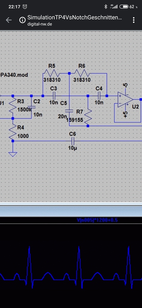

von Philipp Meißner (Gast)
das klingt sehr nach einem Projekt was ich vor einigen Jahren als
Studienarbeit gemacht habe.
Auf meiner Seite ist da ein bisschen was dazu beschrieben. Vielleicht
hilft es dir ja. Da ist auch das PDF der Studienarbeit runterzuladen und
in dem findest du auch beschrieben wie man die Störquellen in LT-Spice
aufschaltet:
http://digital-nw.de/EKG.htm

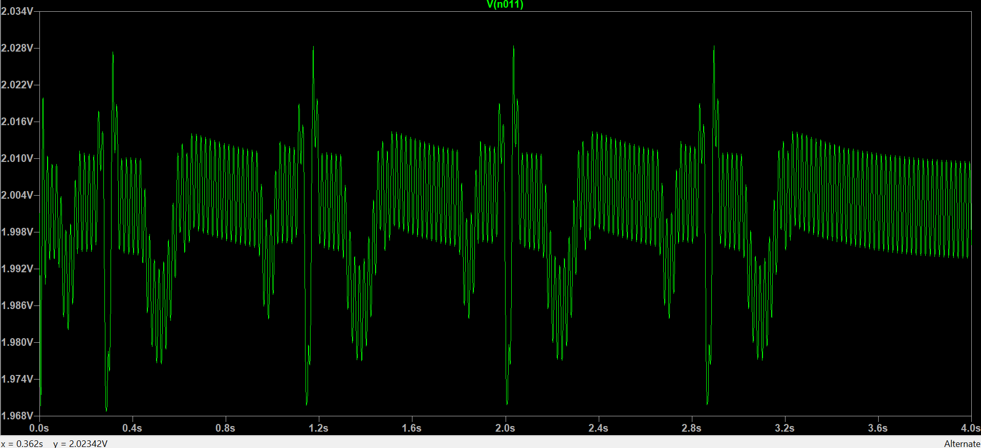

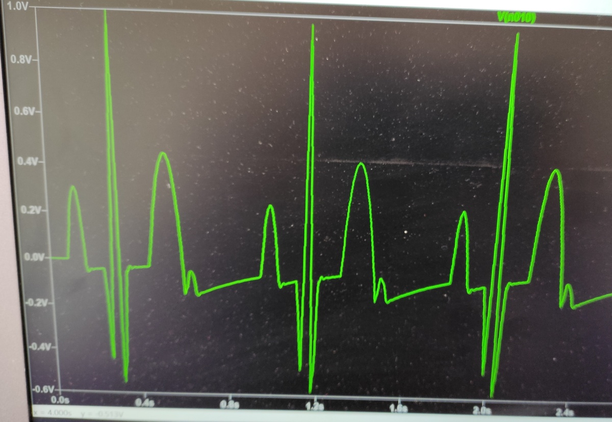

Jetzt hab ich es hinbekommen das Störsignal miteinzubauen.
Simulation läuft auch schnell durch, nur das mein Ausgangssignal nun
irgendwie komisch aussieht.
Woran kann das jetzt schon wieder liegen?
von HildeK (Gast)
Da ist halt noch eine Menge von dem Störsignal drin.
Dein Kerbfilter ist entweder nicht korrekt abgestimmt oder es hat
einfach zu wenig Dämpfung.
Sehe ich auch so. Man erkennt noch deutlich die 50 Hz. Also muss der
Kerbfilter besser sein. Wobei auf meiner Seite ja auch ausgeführt ist,
dass er in der Realität bewusst "schlechter" ergo breiter gemacht werden
muss weil die Netzfrequenz eben nicht immer 50.000 Hz ist.
Miss einfach vor und nach jeder Filterstufe und schaue ob passiert was
du willst. Auch solltest du Prüfen das nicht einer deiner OPs in die
Begrenzung läuft. Dann schneidet es die Kappen des Sinus ab und du
kriegst Oberwellen (genau der Effekt erzeugt das verzerren bei einer
E-Gitarre).
Und du kannst auch mal versuchen das ganze nicht nur im Zeit sondern im
Frequenzbreich zu simulieren. Da siehst du deutlich wo die Filter
arbeiten.
Zur Störaufschaltung: Die Störsignale (DC und AC) kannst du einfach als
einzelne Quellen in Reihe zu deinem EKG-Signal schalten. Nach der
Maschenregel addieren sich in Reihe geschaltete Spannungsquellen
einfach.

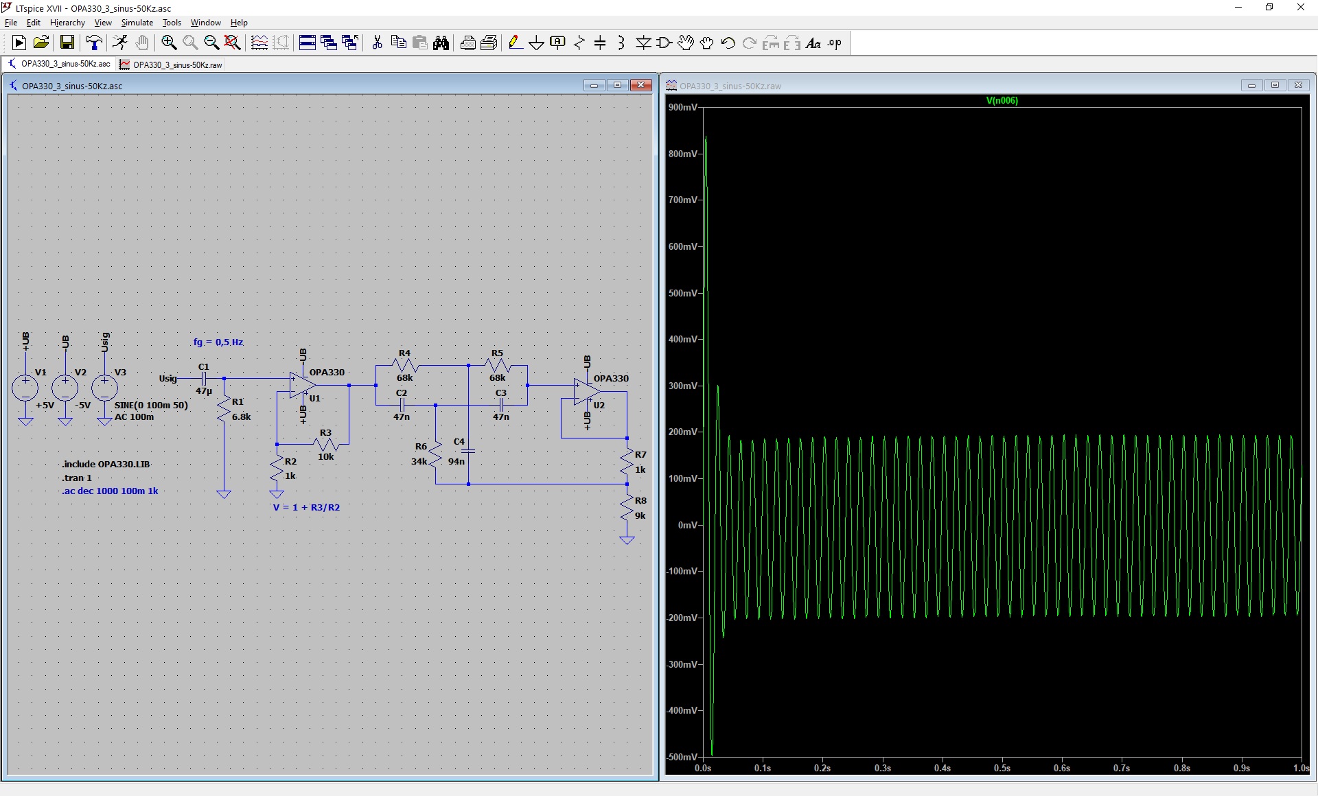

von HildeK (Gast)
Ich vermute mal, die Dämpfung des Kerbfilters ist nicht ausreichend.
Du hast etwa 8mVpp Nutzsignal am Eingang und etwa 60mVpp am Ausgang,
also knapp 8fache Verstärkung.
Das Störsignal hat 600mVpp am Eingang und rund 15mVpp noch am Ausgang
und es wurde auch rund 8fach verstärkt; äquivalent zu 8*600mV=4600mV.
20*log(15/4600) sind ca. 50dB Dämpfung. Viel mehr kannst du nicht
erwarten, im realen Aufbau dürfte das weniger sein. Dein Kerbfilter
dämpft also ganz ordentlich!
Was bleibt ist eine zweites, gleiches Kerbfilter in der Kette.
von Zombie (Gast)
Müsste das Störsignal nicht realistischer als Gleichtaktsignal
ausgeführt werden?
von Jim M. (turboj)
Sieht korrekt aus, wenn die EKG Elektroden schlecht kleben.
In der Simulation fehlt der Hautleitwert. Hat bei guten Elektroden
einige kOhm und bei komplett trockener Haut geht das rauf bis so ca. 2M
Ohm.
Die schließen Dir die Einstreuungen vom Netz "kurz". Bei gut klebendem
EKG sieht man nix vom Netzbrummen.
Übrigens ist das einer der Vorteile wenn man TI ADS129x Chips benutzt:
Man kann erkennen ob die Elektroden vernünftig auf der Haut kleben.
BTW: Muss das auch DeFi Impulse aushalten? Die entsprechende
Schutzschaltung ist bei den hohen Spannungen nämlich nicht ohne...
Das Notchfilter kann verbessert werden. Die Mitkopplung des Filters mit
34K und 94n ist über 1k//9k gegen quasi Masse abgeschlossen. Besser
wären 0 Ohm.
Ohne das Filter ggf. noch zu optimieren haben wir eine deutliche
Verbesserung mit einem weiteren OPV erzielt. Zuvor hatten wir eine
Schluter von 400 mVss und jetzt ca. 48 mVss.
Über die AC-Simulation kann man bei Bedarf auch die Kerbe passend
spreitzen. Dazu ist der 1k Widerstand zu ändern.
mfg Klaus
von Giuseppe Marcucci (Gast)
Habe den Kerbfilter abgeglichen, und ihre Werte benutzt .
Jetzt sieht das Signal schon fast so aus wie es sein soll.
Noch eine Frage , zu was ist der C6 Kondensator eingebaut in ihrer
Schaltung?
> wären 0 Ohm.
Wahnsinn, das werde ich gleich morgen früh ausprobieren, da ich den
Kerbfilter angepasst habe und dadurch schon fast ein Super Signal habe
müsste es mit einem weiteren OPV, wie von ihnen beschrieben, klappen,
das Signal perfekt hinzubekommen.
Vielen herzlichen Dank für die ausführliche Bebilderung.
Ich bin auf diese Seite gestoßen.
https://www.changpuak.ch/electronics/Active_Notch_Filter.php
Deine Werte des Filters stimmen mit dem Kalkulator praktisch überein.
Über K kann man Q die Güte einstellen. Die Werte für R4 und R5 würde ich
nicht so hochohmig wählen. Hier ist nur das Verhältnis für K
entscheidend. Ein Zehntel der Werte ist da immer noch zu hoch.
Vermutlich liegt es am LM358, mit dem man weiter unten Varianten
simuliert hat. Der braucht vermutlich die höheren Werte.
mfg klaus
>Schaltung?
Oh, lange ist es her. Es ist wohl nochmal eine Art Tiefpass am Ausgang.
Bin mir aber gerade nicht sicher ob das ein essentieller Teil der
Schaltung ist oder nur ein Hack damit die Simulation schneller läuft.
Ich habe mal das Bild des letztendlichen Schaltplans angehängt der dann
auch zur Platine wurde. Da gibt es C6 nicht sondern das was in meiner
Simulation R9 ist geht direkt auf meinen virtuellen GND. Also ein
halbwegs stabiles Potential zwischen VCC und GND das ich mit einem OP
erzeuge damit ich mit einer einfachen 3,3V Versorgung quasi eine
symmetrische Spannungsversorgung für die Filterschaltungen habe.
