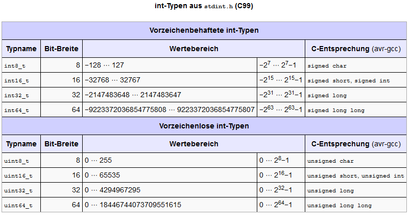

laut dem Tutorial in diesem Form gilft folgendes (siehe Anhang)
deswegen habe ich den Datentyp char als "Übersetzung" gewählt und nicht
Integer. Inhaltlich macht das aber nicht viel Sinn...
Über Rückmeldungen würde ich mich freuen. Bin Anfänger, habe noch nie
