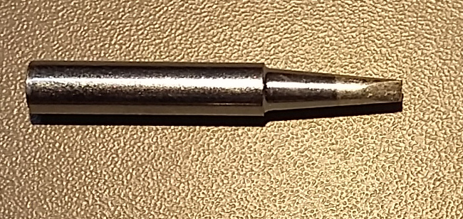

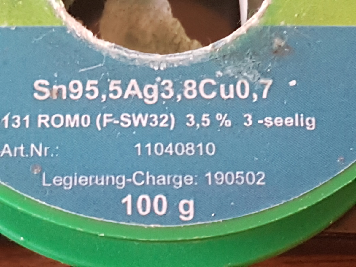

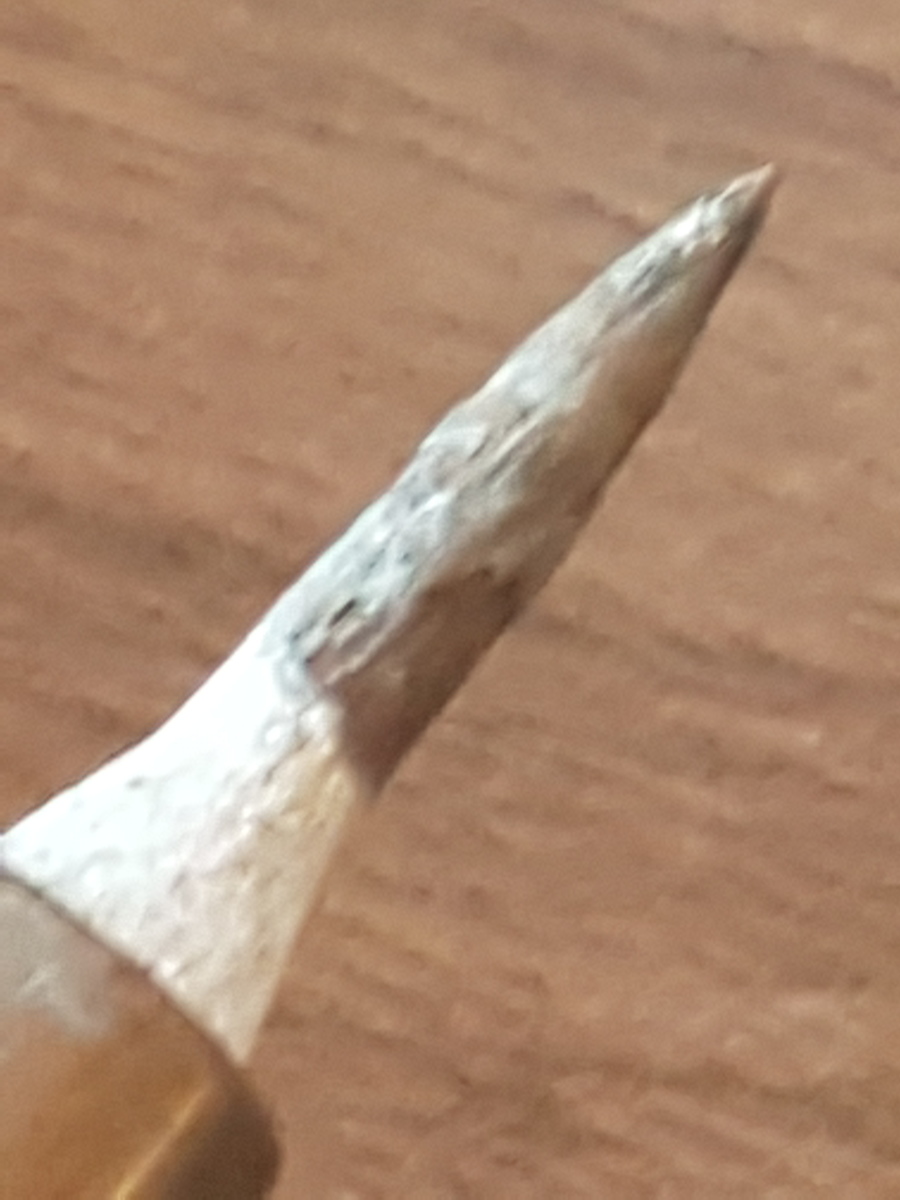

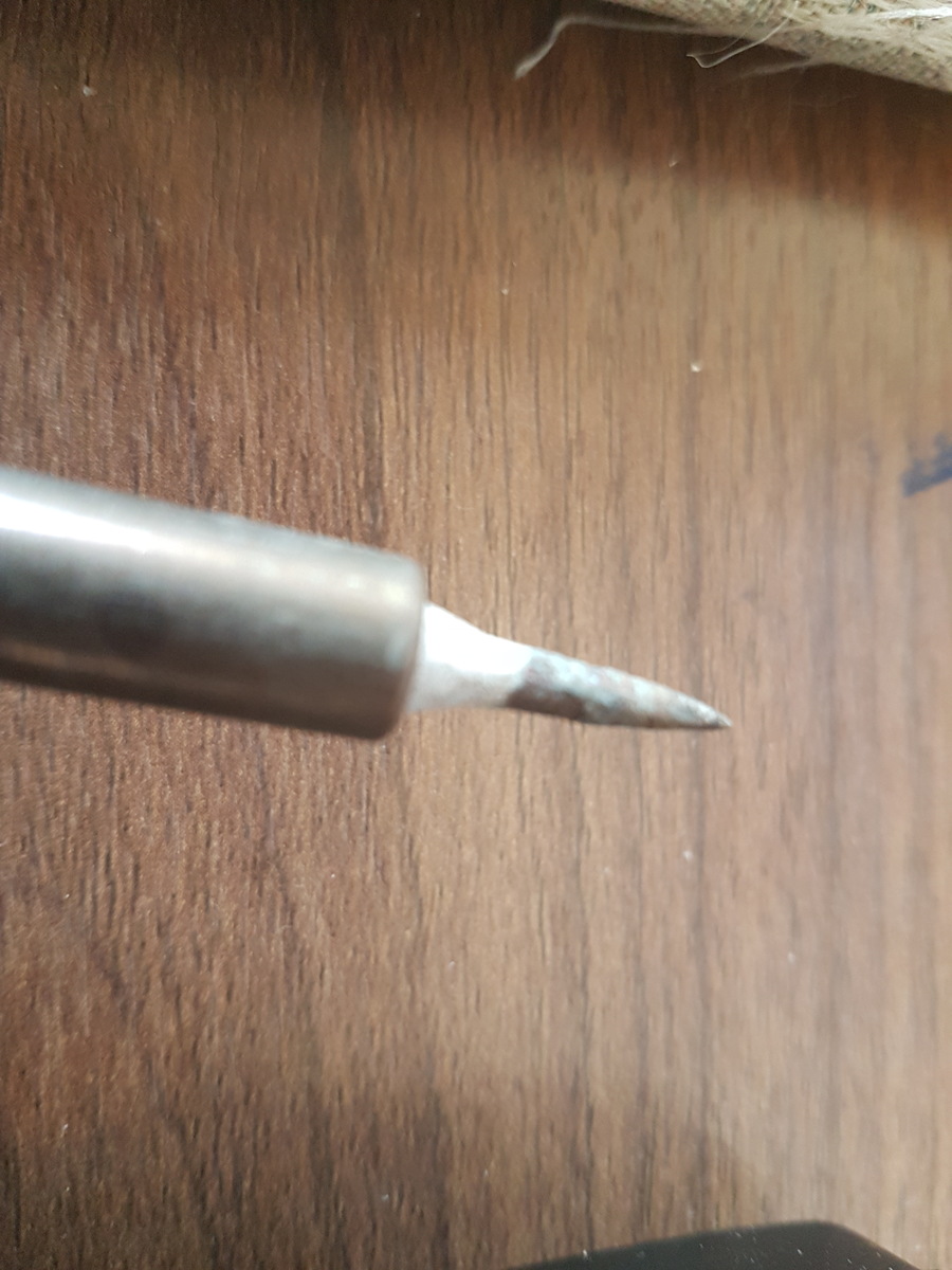

von Johann S. (johann_s554)
Hier die gewünschten Bilder und Infos,. Das Zinn sollte Amasan sein,
zumindest habe ich es als solches gekauft. Ett Lötstationen Daten findet
man im Internet. Ist eine relativ kostengünstige Dtation. Muß mal
versuchen was passiert wenn ich die Temperatur auf 300 Grad runterdrehe.
Ich weiß nicht ob es wirklich Zunder ist oder Flussmittelreste
jedenfalls macht es die Spitze ziemlich schwarz. Ich reinige übrigens
auch mit zusammengelegten Taschentüchern, weil das ist effektiver als
der Schwamm. Aber seit einiger Zeit wird die Spitze nicht mehr silbrig
weiß sondern bestenfalls dunkelgrau.
von Stefan F. (Gast)
Für gewöhnliche Lötarbeiten ist diese Spitze viel zu spitz/dünn. So kann
sie kaum Wärme ans Bauteil abgeben.
Sie sieht aus, als hätte da jemand mit einer Feile dran gearbeitet. Ich
sehe da keine Beschichtung der Oberfläche. Die ist total kaputt!

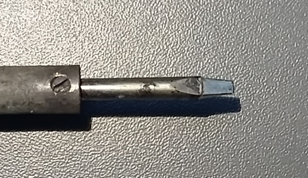

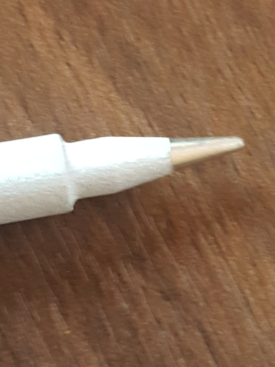

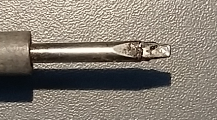

Ich habe gerade zum Vergleich ein paar Fotos von intakten Lötspitzen
gemacht.
Zum Putzen habe ich ein Zewa Tuch verwendet und den Lötkolben nur so
weit aufgeheizt, bis sich der Schmutz abreiben lies.
Bei einer intakten Spitze kann man die Beschichtung im vorderen Bereich
sehen. Dort sollte sie immer hell glänzend bleiben - egal wie alt sie
ist.
An der Übergangsstelle zum unbeschichteten Teil lagert sich Schmutz ab,
den ich mit einem Tuch nicht weg bekomme. Das ist OK, der kann da ruhig
bleiben.
Ich habe gelesen, das Plötzliche Temperaturwechsel (wie durch nasse
Schwämme/Tücher ausgelöst) der Beschichtung schadet. Außerdem soll man
gebrauchte Lötspitzen nicht "trocken" lagern, sondern stets mit etwas
frischem Zinn benetzt.
von c-hater (Gast)
Schwarz bedeutet: Flußmittelreste. Echter Zunder ist helles grau.
von Christian H. (netzwanze) Benutzerseite
Hast Du auch ein scharfes Bild der Spitze und nicht des Hintergrundes?
von Carsten S. (dg3ycs)
HHHMMM,
Es kann natürlich sein das Armack für seine Amasan Lote das Design
geändert hat, aber irgendwie wirkt das Design "komisch".
ICh verwende seit einigen Jahren für bleifreie Lötungen das Amasan
BF32-3 selbst. Und für dieses war bisher bei allen Bestellungen die
Spulenbeschriftung identisch. Silbernes Ettiket, Firmenname usw in Weiß
(quasi Auslassung des Silberdrucks) und genaue Produktbezeichnung in
Schwarz wie mit einem Transferdrucker (Wachsdrucker o.ä.) nachträglich
aufgedruckt.
Das ganze auf weißer Spule.
So wie hier:
https://images-na.ssl-images-amazon.com/images/I/61QU1JZt2oL._SL1024_.jpg
Das bleihaltige Amasan Lötzinn hat/hatte übrigends eine orange statt
silberne Grundfarbe des Ettiketts.

von Teo D. (teoderix)
Da hat doch einer das Eisen abgefeilt!
https://www.mikrocontroller.net/attachment/453728/20200418_172001.jpg
Stefan ⛄ F. schrieb:
> Ich habe gelesen, das Plötzliche Temperaturwechsel....
Vergiß den Scheiß!
Manfred schrieb:
> Ist der Belag wirklich grün - Kupfersulfat?
Ne der Belag ist eher dunkelgrau bis schwärzlich, so weit ich das
erkennen kann.
Ich habe nun neue Bilder mit dem Handy aufgenommen und gezoomt so gut es
ging. Aktuelle Spitze kalt und zum Vergleich eine neue Spitze. Ich löte
in einem für mich sehr kleinem Bereich mit Abständen zwischen den
Lötstellen von 1,27 bis maximal 2,54 mm unter Verwendung einer
Vergrößerungslinse weil sonst schaff ich das nicht mit meinen Augen. Und
da ist eine Löt spitze in der Größe für mich grade recht.  Ich hatte
vorher einen gewöhnlichen Ersa 30 ohne jede Lötstation aber da war die
etwas flache Ersadur Spitze nie so grau schwarz geworden. Nur die sieht
unter der Lupe aus wie ein Prügel und hat mich dann von der Breite her
gestört weil ich damit oft daneben liegende Lötstellen mitlötete noch
bevor ich dort Bauteile eingesetzt hatte.Und zugelötete Lötpunkte
nachträglich zu bestücken ist nicht lustig. Drum bin ich auf diese
kleine Spitze gekommen.
Gerade hochgeladen
 Na ja wie würdest du das bewerten. Ist es Zunder oder ist es
Flußmittelrest?
pegel schrieb:
> geht der bei Nichtgebrauch nicht wie meist üblich in den Sparbetrieb?
 Keine Ahnung ob die Lötstation wirklich was gutes ist oder eher ein
'Billigprodukt' Aber fürs Hobby willst als Pensionist halt auch nicht zu
viel ausgeben.
 Also mit einer Feile gehe ich sicher nie an eine Lötspitze heran. Zum
Vergleich das Bild einer neuen Ersatz Spitze.

Johann S. schrieb:
> verwende ich Armag Lötdraht mit 0,8mm QuerschnittTyp 32-3
laut deinem Foto bleifrei.
Hat das Zeugs eine Kolophonium-Innenseele, oder verwendest du
irgendwelches weitere Zusatz-Zeugs ("Lötfett") zum löten?

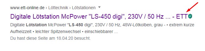

Andreas B. schrieb:
> Bucht ist ebay. Bist wohl noch nicht in diesem Jahrtausend angekommen.
> Lötspitzen für die T12:
Witzige Abwandlung bon bay auf Bucht.Tja, man kann nicht alles wissen
Aber ich habe keine T12 sondern eiine LS-450 Station von ETT ud da pasen
die Hako Lötspitzen ais deinem Link, alle nicht. aber ich hebe eine
abgeflachte für die LS 450 gefunden bei Ebay. Mal sehen ob die besser
ist.
Im Moment hab ich den alten Ersa 30 aus der 'Versenkung' geholt. Jetzt
mach ich mal alles was 2,54 mm Abstand hat und warte mit den kleineren
Abständen dann auf die neue Spitze.
Übrigens - der Ersa lag jetzt etwa 2 Jahre unbenutzt in der
Werkzeugkiste. Angesteckt, gewartet bis er warm war- Prima Lötstellen.
Sicher nicht !!
Und noch mal für alle die es nicht mitbekommen haben. Ich verwende
ausschließlich bleifreies Lötzinn von Amasan. Siehe Foto. Und KEIN
zusätzliches Flussmittel. Lötfett sowieso nicht.Das war schon in den 60
er Jahren in der Schulausbildung für Elektronik löten verpönt. unser
Werkstättenlehrer sagte uns, das ist was zum Dachrinnen löten aber nix
für Elektronik, das frisst noch nachträglich den Print weg.
Blumpf schrieb:
> Meie Theorie (!) ist, dass beim Löten von Kabeln nicht aufgepasst wird.
> Wenn man PVC-Isolation verbrennt, entsteht eine kleine Menge Salzsäure,
> die dürfte die Beschichtung der Lötspitze zerstören.
Schöne Theorie, aber ich löte Bauteile in Printplatten ein. Kabel werden
gecrimpt und zum Abisolieren habe ich eine Knipex Abisolierzange.
Wegstaben V. schrieb:
> Der Threaderöffner hat meine Frage aber nicht wahrgenommen oder mag
> darauf nicht antworten.
Ich dachte ich hätte drauf geantwortet, ist aber offensichtlich nicht
passiert. Sorry.
NEIN- Kein LÖtfett, keine zusätzlichen Flussmittel, nur das was im Zinn
drin ist.
Aber ich denke ich schaff mir eine Ersa Lötstation an, weil da gibt es
jede Menge Zubehör und wie ich ja gestern gesehen habe ist mein alter
Ersa 30 Lötkolben immer noch super. Und die Ersadur Spitze wisch ich ab
und sie ist rein und alles ist bestens. Es liegt ganz offensichtlich an
den Lötspitzen.
So, ich hoffe ich habe jetzt alles beantwortet.
Matthias L. schrieb:
> @Johann:
> Die Lötspitze ist schlicht kaputt, wodurch auch immer.
Johann dreht gleich am Rad.....!
> drin ist.
laut deinem Foto ist das Flussmittel im Lötdraht selbst F-SW32.
kann das das Problem sein? Andererseits steht ja dort bei F-SW32 auch:
"Rückstände wirken nicht korrosiv."
https://de.wikipedia.org/wiki/Flussmittel_(L%C3%B6ten)
Aber ich kenne mich damit nicht aus. Ich nutze "Fluitin 1532"
bleihaltig, und hatte noch keine Probleme mit den Lötspitzen wie der
Threaderöffner.
> @Johann:
Stimmt und nachdem ich mit Ersadur Spitze im alten Ersa 30 super
Ergebnisse hab, werde ich auf eine Ersa Lötstation sparen, auch wenn die
für mein Budget teuer ist.
Da ich von diesen 'Schrottspitzen' noch einige auf Lager habe (weil die
gab es bei ebay nur im 4 er Pack um 10.-  ) hab ich ja noch Zeit mit dem
Kauf. Lötstellen mit 2,54 mm Abstand kann ich ja mit meinem Ersa 30
löten und wenn ich was engeres zum löten habe wie z.B. die 1,27 mm
Stiftleisten dann verwende ich eben eine der neuen Spitzen  und die ETT
Lötstation. Und wen die dann nix mehr taugen nehme ich die nächste. Bis
dar Vorrat auf diese Weise aufgebraucht ist ist sicher Weihnachten und
vom Weihnachtsgeld gibts dann eine Ersa Station.
