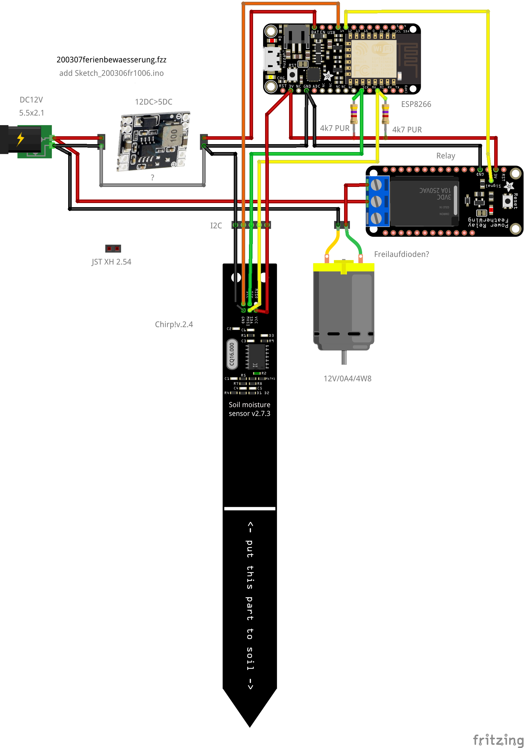

Nun meine Frage. Wie dem Bild zu entnehmen ist, möchte ich eine
Feriengiessanlage bauen. Viele denken jetzt - bitte nicht schon wieder,
aber ich komme keinen Schritt weiter. Ich war in einem "FabLab" und
konnte von dem Techniker vor Ort vieles erfahren - nur leider habe ich
nicht alles verstanden. Jetzt mit dem SARS-CoV-2 sind die Räumlichkeiten
gesperrt und ich möchte trotzdem an dieser Aufgabe nicht scheitern. Er
sagte etwas von "der Sensor ist manchmal Master und manchmal Slave".
Jetzt wird das wohl so sein - nur - wie kann ich den Sensor dazu
bringen, einfach die erfassten Daten an den ESP zu senden.
Möglicherweise hat jemand von Euch ein Zeitfenster im "HomeOffice" und
kann mir "unter die Arme greifen".
Herzlichen Dank - mit freundlichen Grüssen - Burkhard

von MaWin (Gast)
Taugt die Schaltung noch nichts.
Schliesse dein Relais-Board nicht an die 3V des ESP an, der wird mit den
Störungen nicht glücklich. Bloss: wie sonst ? Ein 5V Relaisboard nach
typisch chinesicher Bauart (PNP) lässt sich nicht mit 3V Digitalsignal
ansteuern. Selbst bauen ist wohl nicht dein Ding. Da Masse sowieso
diesselbe Masse ist und Kleinspannung, könnte man einen
MOSFET-Transistor nehmen. Dann wird jedoch die Masseleitung des Motors
geschaltet, nicht plus. Man braucht einen N-Kanal MOSFET der bei 2.8
bzw. 2.5V am Gate den Anlaufstrom=Blockierstrom des Motors durchschalten
kann und der zumindest 12V+Sicherheitmarge, sagen wird 20V aushält.
IRF6201 ? IRL6244 ?
Bau eine Freilaufdiode an den Pumpenmotor, und eine Entstörung.
                 +--47uH--+---+---+
                 |        | 47nF  |
verdrillte Zuleitung    47nF  +--(M)
                 |        | 47nF  |
                 +--47uH--+---+---+
Die graue Verbindung am DC/DC Wandler ist bei dem schon intern drin.

von Burkhard S. (mikroasteraki)
besten Dank "MaWin". Danke für die vielen Tipps. Das wird das Beste sein
- zurück an den Start.
                 +--47uH--+---+---+
                 |        | 47nF  |
verdrillte Zuleitung    47nF  +--(M) <diese Pos. habe ich nicht
verstanden
                 |        | 47nF  |
                 +--47uH--+---+---+
Bitte um kurze Erklärung der Verbindung rund um (M).
Nochmals Danke

von Michael B. (laberkopp)
> diese Pos. habe ich nicht verstanden
Es wird das Motorgehäuse kontaktiert.
Noch nie ein Spielzeug mit Motor drin aufgeschraubt / zerbrochen ?
