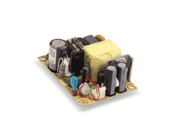

von Achim H. (anymouse)
MeanWell LPF-16D-30 Sollte im CV-Betrieb 30V abgeben bis ca. 0,5A.
Frage wäre, ob der Formfaktor stimmt.
Nächstes Problem ist, wenn das Netzteil in ein geschlossenes Gehäuse
eingebaut wird, ob immer noch genug Wärme abgeführt werden kann?

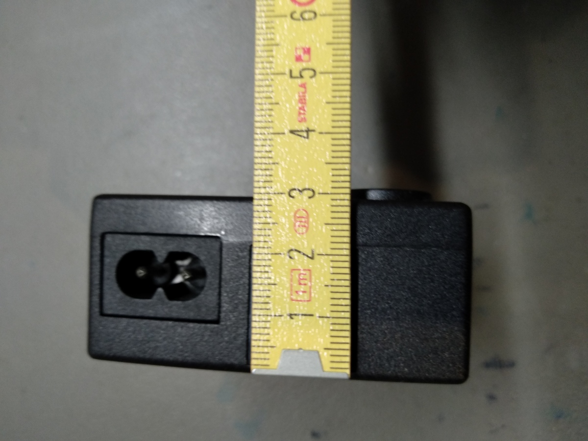

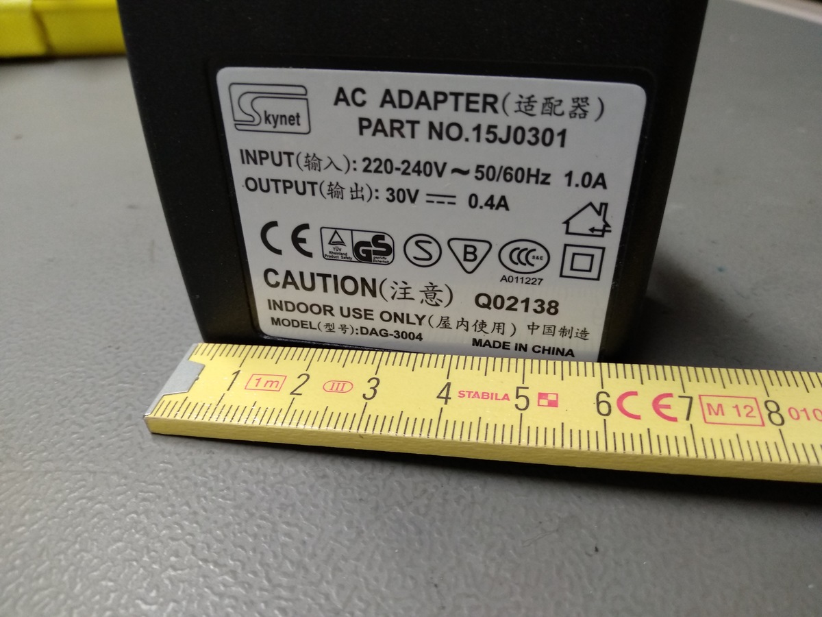

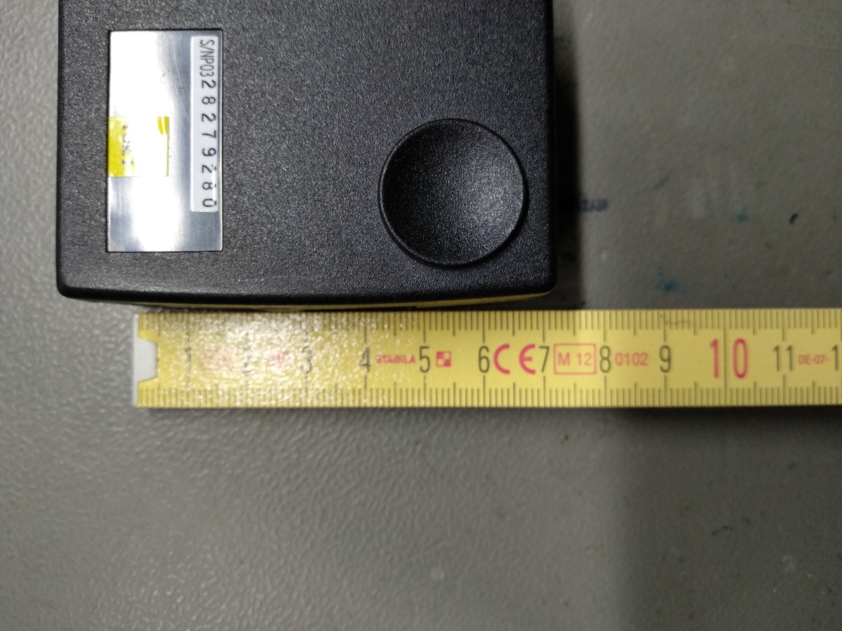

René H. schrieb:
> 3,8x6,8 Zentimer habe ich im Gehäuse Platz
Evtl. wäre da ein Druckernetzteil etwas für dich: Das Modell 15J0301
dürfte ausreichend klein sein.
Habe das bei mir zur Versorgung einer Laptop-Hintergrundbeleuchtung
genutzt.
Habe gerade kurz gemessen, gibt bei mir mit und ohne Last ca. 28,5V aus,
also auch nicht genau 30V. Könnte also ggfs. knapp werden.
Wird oft bei eBay angeboten, in ca. 20 h läuft auch eine Auktion aus.

von Sven L. (sven_rvbg)
Was passt denn nun nicht an dem Meanwell, was es bei Pollin gibt?
Das dürfte doch keine Wünsche offen lassen?
von René H. (mumpel)
27 Volt ist 1 Volt zu knapp. 28 Volt sollten es mindestens sein. Testen
kann ich es, wie ich schon schrieb. Aber was da für Kabel dranmüssen
weiss ich nicht, ich kenne die Bezeichnungen dafür nicht.
Dann lies nochmal oben, was H.J.S schrieb und schau mal ein paar
Beiträge weiter unten, was ich aus dem Datenblatt gesucht habe und noch
einen Beitrag weiter unten findest Du dieses auch als Link.
Das NT hat genaus das was Du brauchst, ist einbaubar, liefert 100mA mehr
als gewünscht und die Spannung lässt sich auf 29,7V einstellen.

Bestellt hab ich jetzt mal. Aber ich sehe auf dem Bild kein
Potentiometer für die Ausgangsspannung, nur einen für die
Eingangsspannung (steht so auch in der Beschreibung). Regelt sich die
Ausgangsspannung vielleicht selber? Aber ich werde sehen wenn es da ist.
Schon mal dem Datenblatt auch nur eines Blickes gewürdigt?
Ntürlich habe ich ins Datenblatt geschaut. Das was Du rot markiert hast
ist laut Beschreibung
(https://www.pollin.de/productdownloads/D352063B.PDF) das Potentiometer
zur Einstellung der Eingansspannung. Sonst würde ich nicht fragen. Aber
wie gesagt, ich werde es sehen.
Sorry,
meinte das von Meanwell, nicht das von Pollin, was die da schreiben ist
einfach Bullshit.
Bei einem SNT wird die Eingangsspannung gleichgerichtet, mit hoher
Frequenz zerhackt, über den Trafo  geschickt und wieder gleichgerichtet.
Über den Tastgrad, also dem Verhältnis zw. ein und aus beim Zerhacken
stellt sich die Ausgangsspannung ein.
Die Netzteile haben einen Weitbereichseingang von bis.

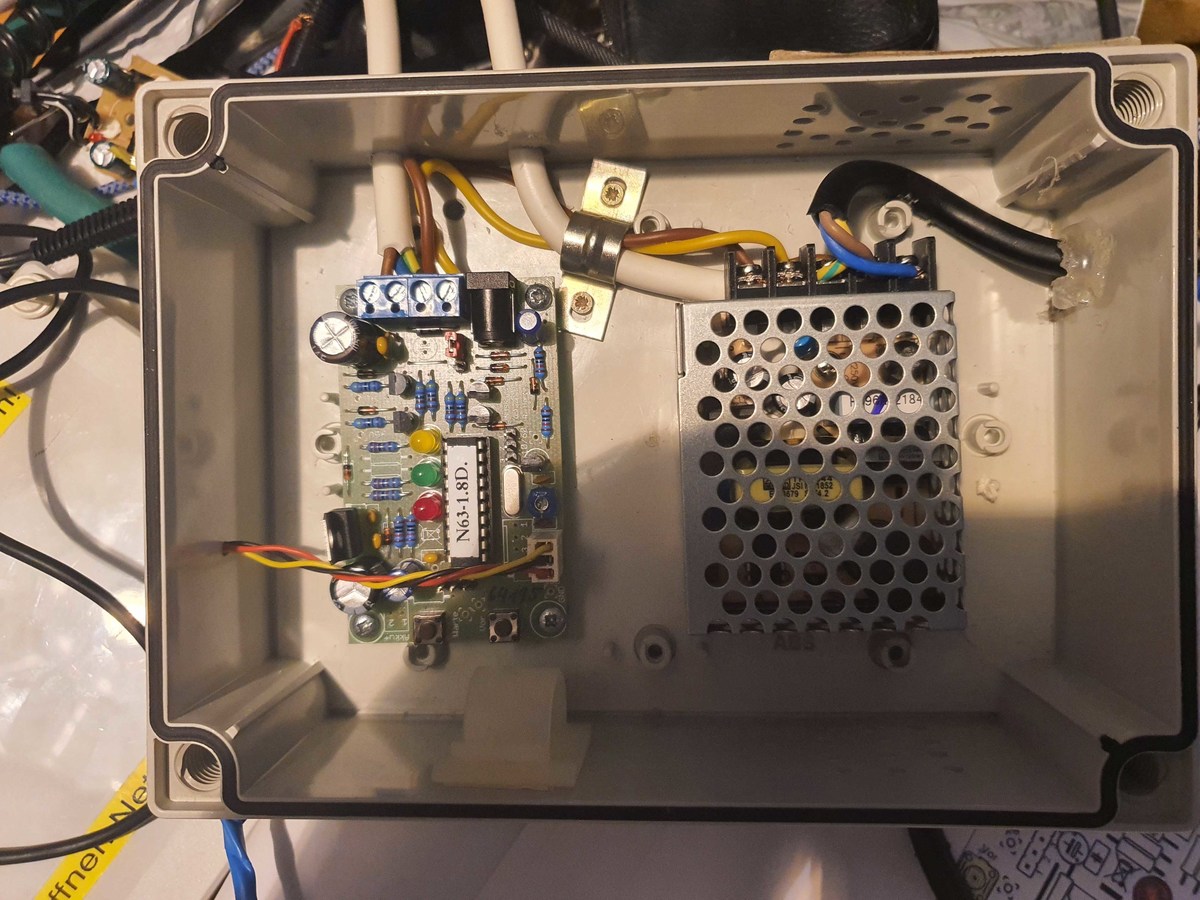

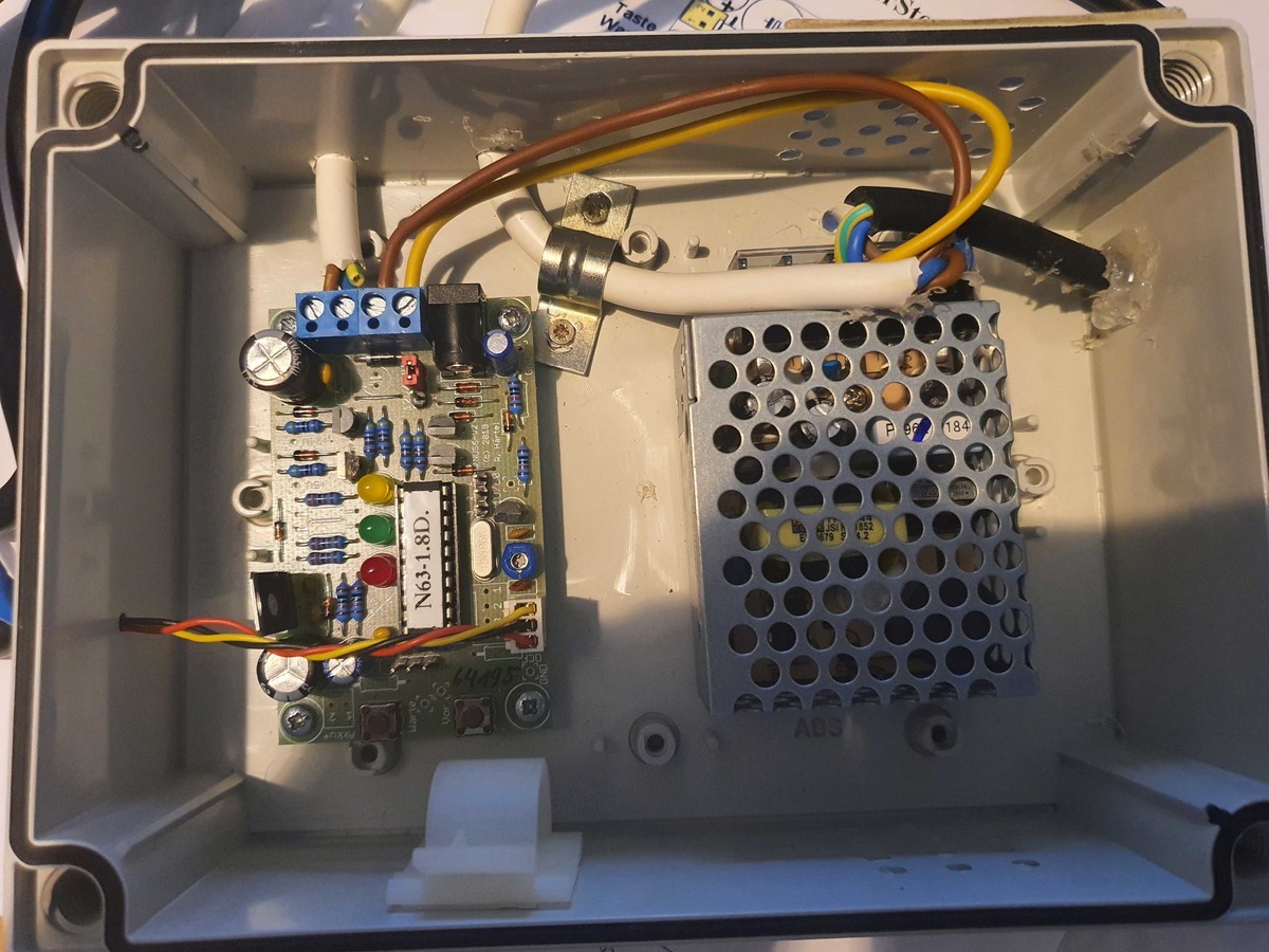

Das sollte es jetzt gewesen sein. Ich melde mich wenn ich erfolgreich
bin (wird funktionieren). Mal schauen ob dieses Netzteil auch das
DCF-Modul stört und ich es daher außerhalb des Gehäuses anbringen muss,
aber das ist ein anderes Thema und soll hier nicht diskutiert werden.

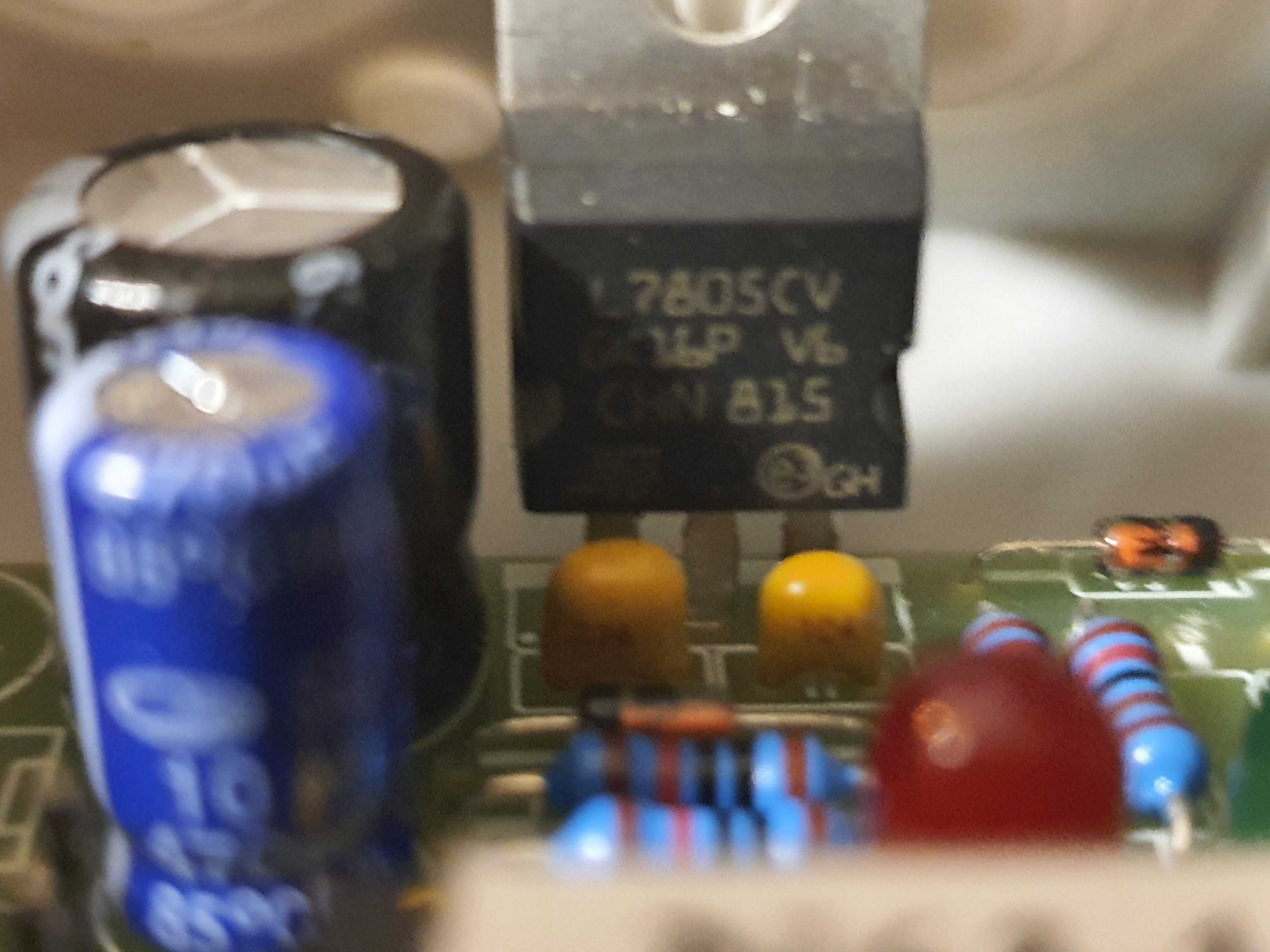

Die Treiber für die Nebenuhr scheinen Transistoren zu sein, BC547 o.ä.
Was für ein Bauteil ist das links oben, der 3 Beiner? Ich vermute ein
7805. Dem reichen ca. 8V am Eingang. Knackpunkt ist also die Nebenuhr
selbst. Die wird auch mit 24V Versorgungsspannung der Platine
funktionieren, vermutlich sogar auch mit weniger. Die 30V benötigst Du
dann meiner Ansicht nach nicht.
Es kann natürlich auch ein 7824 sein, wenn die Spannung für die
Ansteuerung der Nebenuhr stabilisiert sein muss, was ich mir aber nicht
vorstellen kann. Das würde die min. 28V erklären, wobei dann auch 32V ok

Ich lese "CHN 815". Kann das sein? Habe gerade die Lupe nicht dabei.

> Die Bezeichnung sagt mir gerade auch nichts.
Siehe Bild.
von Jörg R. (solar77)
René H. schrieb:
> Jörg R. schrieb:
>> Wie weit ist die Uhr denn von der Steuerung entfernt? Welchen
>> Querschnitt haben die Drähte dazwischen?
> Das Steuerkabel ist ca. 45cm lang. Querschnitt ist so wie das Kabel z.B.
> bei Steckdosenleisten.
Zwischen Steuerung und Uhr? Dann reichen definitiv 24V.
> Siehe Bild.
Das ist ein 7805, genauer ein L7805CV. Das ist ein 5V Regler.
Jetzt sehe ich es auch. Was ein Bild alles ausmacht, vor allem wenn die
Kamera vergrößert. ?

Bei 2*12V bekommt der 7805 ein Problem. Die Eingangsspannung wird zu
hoch. Bei theoretisch möglich 253V Netzspannung wird sie deutlich
überschritten. Bei 230V kratzt sie an den Maximum Ratings des 7805.
René H. schrieb:
> Ich habe schon ein "Problemchen" beim Zusammenlöten von zwei Kabeln.
Nimm ein 24V Steckernetzteil, wie bereits mehrfach vorgeschlagen. Damit
bist Du auf der sicheren Seite und hast eine Fertiglösung.

> Wenn Du des Lesens mächtig bist, dann zeige mir bitte die Stelle wo
> etwas zum 7805 steht!
Google kaputt? Das Datenblatt findest Du hier:
https://www.ti.com/lit/ds/symlink/lm340.pdf
Die "Absolute Maximum Ratings" stehen auf Seite 4 ganz oben.
> 7805.
> wenn die Kamera vergrößert. ?
https://www.mikrocontroller.net/attachment/453961/20200420_011543.jpg
Netzteil ist heute gekommen. Es funktioniert alles. Allerdings habe ich
ein anderes Netzteil genommen (Meanwell RS-15-24), aufgrund der besseren
Schutzklasse. Danke nochmal für eure Hilfe, und die vielen Suchbegriffe
(nach denen kann ich dann künftig suchen). Schön klein die Netzteile,
die sehen auf den Bildern immer so groß aus. ?
Dann zeig uns doch nun auch mal Bilder von Deinem Aufbau!
Viel ist nicht zu sehen. ?
Die Kabelschelle ist keine Zugentlastung.
Die Verkabelung an sich hätte man etwas schöner ausführen können?
Nichts desto trotz ein Lob dass hier mal jemand ein Ergebnis zeigt?
Ich arbeite gerade daran.
Was empfehlt ihr dafür?
von Benedikt M. (bmuessig)
Ich verwende normalerweise einen dicken Kabelbinder, den ich fest um das
Kabel zusammenziehe, ohne es zu beschädigen.
Benedikt M. schrieb:
Entweder so, oder eine kleinere Schelle. Eine Kabeldurchführung mit
Zugentlastung geht auch.
Für Plus bzw. Minus würde ich Rot (+) und Schwarz bzw. Blau (-) nehmen.
Die DCF-Antenne würde ich über ein geschirmtes Kabel anschließen.
Dafür müsste ich die Antenne öffnen, also die Folie entfernen und neues
Kabel einlöten, mal schauen wie ich dafür Zeit finde. Jetzt kümmere ich
Ich würde für die Einführung der Leitungen entsprechende Verschraubungen
verwenden.
Durch die im Gehäuse verwendete Schelle mit den Schrauben, die durch das
Gehäuse führen, ist die Schutzklasse verletzt.

> Da gings um ein paar Volt Abweichung, um die du dir Sorgen gemacht hast.
> Für den jetzt realisierten Bastelpfusch wird er dir sicher die Plakette
> geben...
> Wärst du mal bei einem externem Steckernetzteil geblieben.
Ja ein Steckernetzteil, das hat vom Hersteller ein CE, ggf auch GS oder
ein VDE-Prüfzeichen, und die Ausgangsseite ist SKIII und interessiert
nicht.

Da bräuchte ich mich nicht um einen Abreißschutz innerhalb des Gehäuses
kümmern. Wenn es wer schafft eine Einbaubuchse rauszureißen kann ich
auch nichts machen.

Eine Zugentlastung mit Schellen ist üblich und selbstverständlich auch
zulässig. Die müssen natürlich das Kabel fest umfassen. Deine Schelle
ist aber anscheinend zu groß und aus Metall und die Schrauben sind von
außen berührbar. Wenn nun in 30 Jahren das Kabel bröselig wird und die
Schelle berührt wird es für die Putzfrau beim Abstauben gefährlich.
Da bin ich dabei. Habe mir heute bei meinem Elektriker die hier
empfohlenen Kabelverschraubungen gekauft. Wenn es so funktioniert wie es
soll hole ich mir noch ein paar davon. Mein Elektriker verlangt zwar
1,12 Euro pro Stück inklusive Gegenmutter, aber dafür muss ich nicht im
Internet kaufen (ich möchte nicht jede Kleinigkeit im Internet kaufen)
und spare Versandkosten und Verpackungsmaterial.

> und die Schrauben sind von außen berührbar.
Das sind sie nicht, es schraubt ja (hoffentlich) keiner das Gehäuse von
der Wand um dahinterschauen. ? Die Schelle ist aber wieder raus.

René H. schrieb:
> Der prüft nur ob der FI korrekt auslöst. Aber schimpft trotzdem wenn ich
> es nicht richtig mache.
du hast ja auch einen Schuko Stecker montiert zum Metallkäfig vom
Meanwell nehme ich an, also will der Prüfelektriker diesen auch
durchmessen, es muss also ein Erdungpunkt zum Messen nach aussen an dein
Gehäuse, Schraube und Beschriftung PE reicht dazu.
Ist zwar auch Unfug bei einem Schutzisoliertem Gehäuse, aber manche
Prüfelektriker bestehen darauf.
Du könntest auch eine Prüfbuchse berührungssicher einbauen
https://www.conrad.de/de/p/staeubli-slb4-f6-3-n-x-sicherheits-laborbuchse-buchse-einbau-gruen-gelb-1-st-1678339.html

Ne aber ein fertiges gekapseltes Netzteil ohne Klemmen gilt als
laienbedienbar.
Man kann in das Gehäuse eine Hohlsteckverbindung bauen, dann hat man den
Abreisschutz genauso, aber keine Netzspannung.
René H. schrieb:
Das spielt keine Rolle. In Verteilerdosen, die von Innen an die Wand
geschraubt werden liegen Gummi- oder Plastenubsis bei, mit denen das
Loch vershclossen werden kann
Bei Hager Verteilern ist die Schraube unter einem Deckel der zur Seite
geschoben werden kann. Bei Verteilern der SKII sind Abdeckungen für die
Schraubenlöcher dabei.
Warum sollten also für Dich andere Vorschriften gelten, als für andere?
Die Frage ist auch, ob das Ganze zwangsläuftig ein ortsveränderliches
Gerät im Sinne der DGUV Vorschrift 3 / VDE 0701 bzw. 0702 ist, nur weil
Du einen Stecker montiert hast?
Hättest Du wie von vielen vorgeschlagen ein Steckernetzteil verwendet,
dann würde nur das als solches geprüft werden.
Wenn der Elektriker richtig prüft macht er auch einen ISO-Test wischen
Ein- und Ausgang des Netzteils und tastet alle berührbaren Teile ab.
Da würde dann die Kabelschelle schonmal beim Schutzleitertest
durchfallen.
