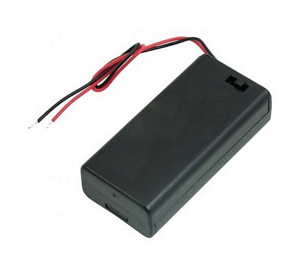

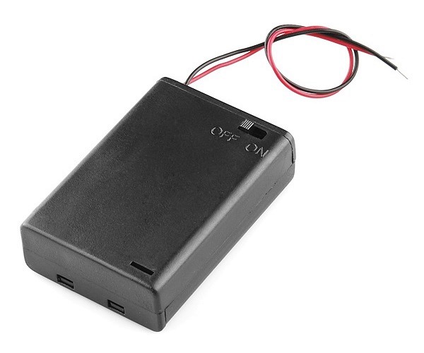

Mal andersherum:
Warum eine 9V-Batterie?
Die Dinger habe gerade einmal ~6Wh (700mAh) und die Spannung für den
Controller muss herunter geregelt werden.
Mit zwei AA-Zellen hätte man ~16Wh (3V, 2.8Ah) und praktische 3V, die
der Controller direkt mag. Und wenn man nun den T85V nimmt, dann kommt
der bis auf 1.8V runter, läuft also bis zu wirklich leeren Zellen noch.
Gut, je nach Auslegung werden die LEDs über die Laufzeit dunkler, aber
dafür ist das ganze effizienter, weniger Bauteilaufwand und
Mignon-Batterien sind weitaus günstiger.
Wenn man den Platz hat, könnte man sich auch 3 Zellen und einen LDO auf
3V leisten, wäre immer noch deeeeutlich besser als von 9V herunter zu
kommen.
Ich hatte schon weit oben die Verwendung von AA-Primärzellen
vorgeschlagen.
Mit zwei wird es allerdings eng, je nach LEDs. Und 3V müssen ja auch
nicht sein, der Wert kam nur von seiner undeutlichen Erinnerung, dass
der Tiny mit 3.3V betrieben werden müsst. Auch ist der Energieinhalt von
AAA-Zellen wesentlich höher als von einer 9V Batterie, bei der noch der
größte Teil im Regler verheizt wird.
Ja, sie werden am Ende der Batterieladung etwas dunkler. Mit drei Stück
ist das entspannter, da gehen sogar lange Zeit noch weiße oder blaue
LEDs. Und für das Vorhaben ist das praktisch ohne Bedeutung.
> kommen.
Wie gesagt, die 3 Volt sind mit Sicherheit in seiner Anwendung (LEDs
blinken lassen mit Tiny85) kein Muss.
Drei AAA oder AA sind jedenfalls nur unwesentlich größer als ein
9V-Block.
