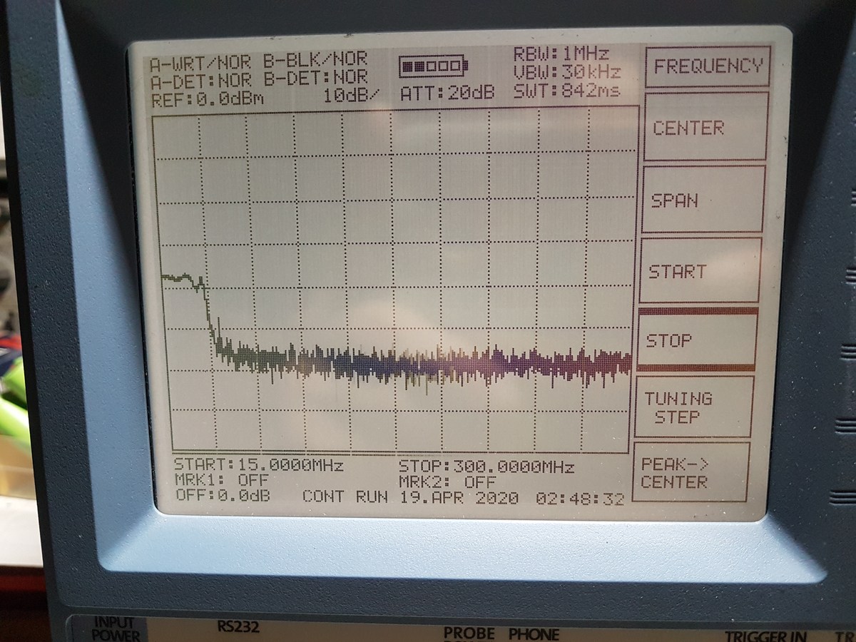

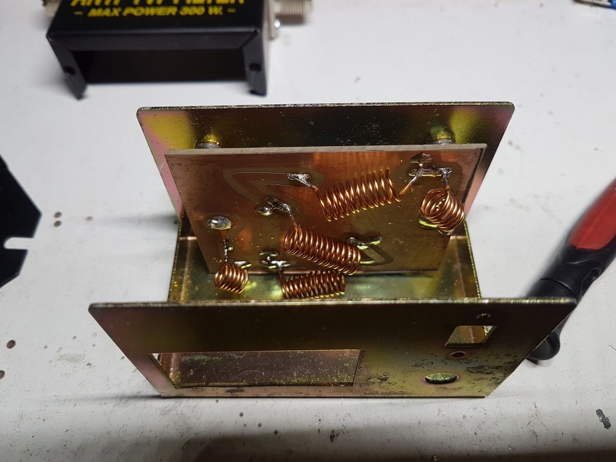

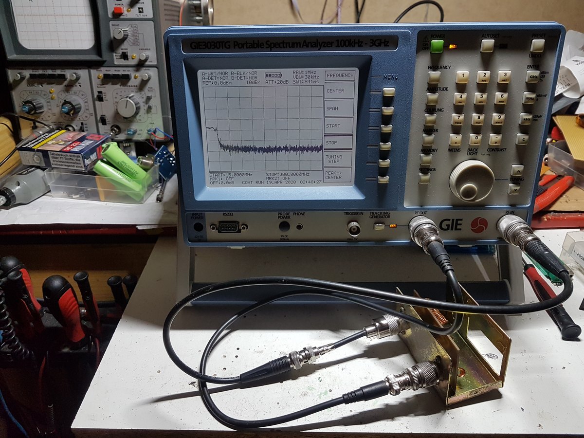

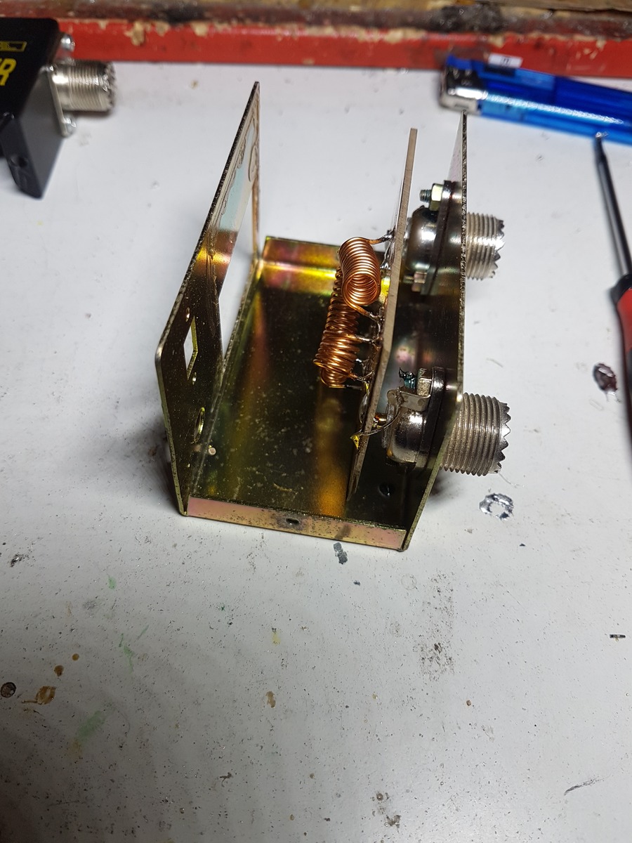

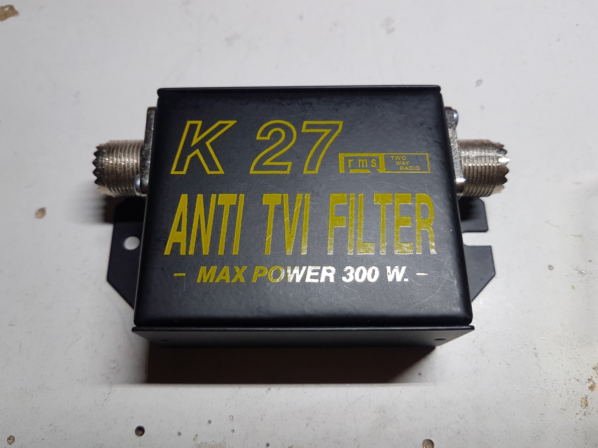

Hallo als gestern mein Tvi Filter angekommen ist habe ich den gleich einmal geöffnet und war sprachlos.... Aber seht selbst. Er soll laut Datenblatt bei 60MHz -40db Dämpfung haben und eine Einfügedämpfung von 0,3db die Einfügedämpfung stimmt alles andere ist totaler Schrott. Im Vergleich zu meinem Eigenbau aus einem alten Swr Meter ist das gekaufte Ding ein Witz! Die Dämpfung des gekauften Teils fängt erst im 2m Band richtig an und nicht wie beschrieben bei 60MHz! Baut lieber selbst so wie ich, rechnet euch den Filter wenn ihr kein Program habt im Netz aus. Das kostet nicht mal 10 Euro im Gegensatz zu 40Euro für Elektroschrott. Ich habe meinen TVI selbst ausgerechnet und die Spulen dauzu selbst hergestellt und alles mit SMD Kondensatoren aufgebaut. Die Sendeleistung geht zwar nur bis 6Watt aber man kann ja die SMD C's gegen Spannungsfestere austauschen wenn man mehr Leistung benötigt.
#6229215
Schade, spätestens bei den PL Anschlüssen hättest du den Schrottfaktor erkennen müssen. LG

Markus R. schrieb: > Übrigens hat mein Selbstbau Filter > eine etwas höhere Einfügedämpfung ca. 3db aber dafür ist er auch viel > steiler. Geht ja dann auch nur die Hälfte der Leistung in dem Tiefpass verloren. Ralph Berres
Markus R. schrieb: > eine Einfügedämpfung von > 0,3db die Einfügedämpfung stimmt Erstaunlich! Danach sieht der verzinnte? Schaltdraht gar nicht aus. Das würde bedeuten, dass 93% der Leistung durchgehen, und das VSWR nicht schlechter als 1,7 ist.
Hp M. schrieb: > Erstaunlich! > Danach sieht der verzinnte? Schaltdraht gar nicht aus. > Das würde bedeuten, dass 93% der Leistung durchgehen, und das VSWR nicht > schlechter als 1,7 ist. Das ist auch so. Von was soll denn die Dämpfung kommen ?
#6229549
Hp M. schrieb: > Das würde bedeuten, dass 93% der Leistung durchgehen, und das VSWR nicht > schlechter als 1,7 ist. Das bedeuet es nicht, denn das VSWR hat mit der Durchgangsdämpfung nur am Rande zu tun. Als Durchgangsdämpfung zählen die reellen Verlustwiderstände. Über eine Abweichung vom Norm Wellenwiderstand oder eine Fehlanpassung sagt das erst einmal nichts aus
Ralph B. schrieb: > Geht ja dann auch nur die Hälfte der Leistung in dem Tiefpass verloren. Deine Rechnung möchte ich mal sehen (3db Hälfte Leistung) gern stelle ich auch noch das Wattmeter daneben um dir das Gegenteil zu beweisen.
Markus R. schrieb: > Deine Rechnung möchte ich mal sehen (3db Hälfte Leistung) gern stelle > ich auch noch das Wattmeter daneben um dir das Gegenteil zu beweisen. Dann würde ich dir dringenst empfehlen mal die Grundlagen der Rechnung mit Dezibel anzueignen. db ist 10*log P1/P2 oder 20*log U1/U2 3db entspricht den Spannungsfaktor von 0,707 oder 1,414 wie rum man es auch betrachtet. Also ein Leistungsfaktor von 0,5 oder deine Angabe 3db Dämpfung ist einfach falsch. Ralph Berres
Ralph B. schrieb: > Dann würde ich dir dringenst empfehlen mal die Grundlagen der Rechnung > mit Dezibel anzueignen. > > db ist 10*log P1/P2 oder 20*log U1/U2 > > 3db entspricht den Spannungsfaktor von 0,707 oder 1,414 wie rum man es > auch betrachtet. Also ein Leistungsfaktor von 0,5 > > oder deine Angabe 3db Dämpfung ist einfach falsch Das ist die Theorie... Imho geht es ja hier auch nicht darum wer am meisten Ahnung hat sondern das der oben genannte Tvi Filter Schrott ist.
Markus R. schrieb: > Imho geht es ja hier auch nicht darum wer am > meisten Ahnung hat sondern das der oben genannte Tvi Filter Schrott ist. Ich habe ja nie bezweifelt das das von dir gezeigte Filter Schrott ist. Immerhin ist es ein LC-Filter dritter Ordnung. Sollte also 18db/Oktave Flankensteilheit besitzen. Das heist wenn sie die Grenzfrequenz bei 30MHz liegen hat, sollte 60MHz um 18db gedämpft sein. Ob diese kleinen Kondensatörchen bei mehr als 4 Watt Leistung die Grätche machen kann ich nicht beurteilen. Übrigens Filter funktionieren nur dann wie gewünscht, wenn sie am Ein und Ausgang auch die reelle Impedanz sehen für die sie konstruiert sind. Ob das bei einer Antenne mit einen SWR von 1,7 ( welches vermutlich wegen der üblichen Unzulänglichkeit der CB-SWR Messbrücken noch schlechter ist ) noch der Fall ist, habe ich auch so meine Zweifel. Ralph Berres

Markus R. schrieb: > Hallo als gestern mein Tvi Filter angekommen ist Wo hast Du es denn gekauft (Link)?
Markus R. schrieb: > im Gegensatz zu > 40Euro für Elektroschrott. Markus R. schrieb: > Das sehe ich genau so, nur habe ich mir diesen Filter gebaut / gekauft > weil er für 5 Euro raus ging. Incl. Versand aus China natürlich, weil die zum Null-Tarif beamen :-) Du brauchst nicht zu antworten - das reicht mir :-) Interessante Erwartungshaltung.

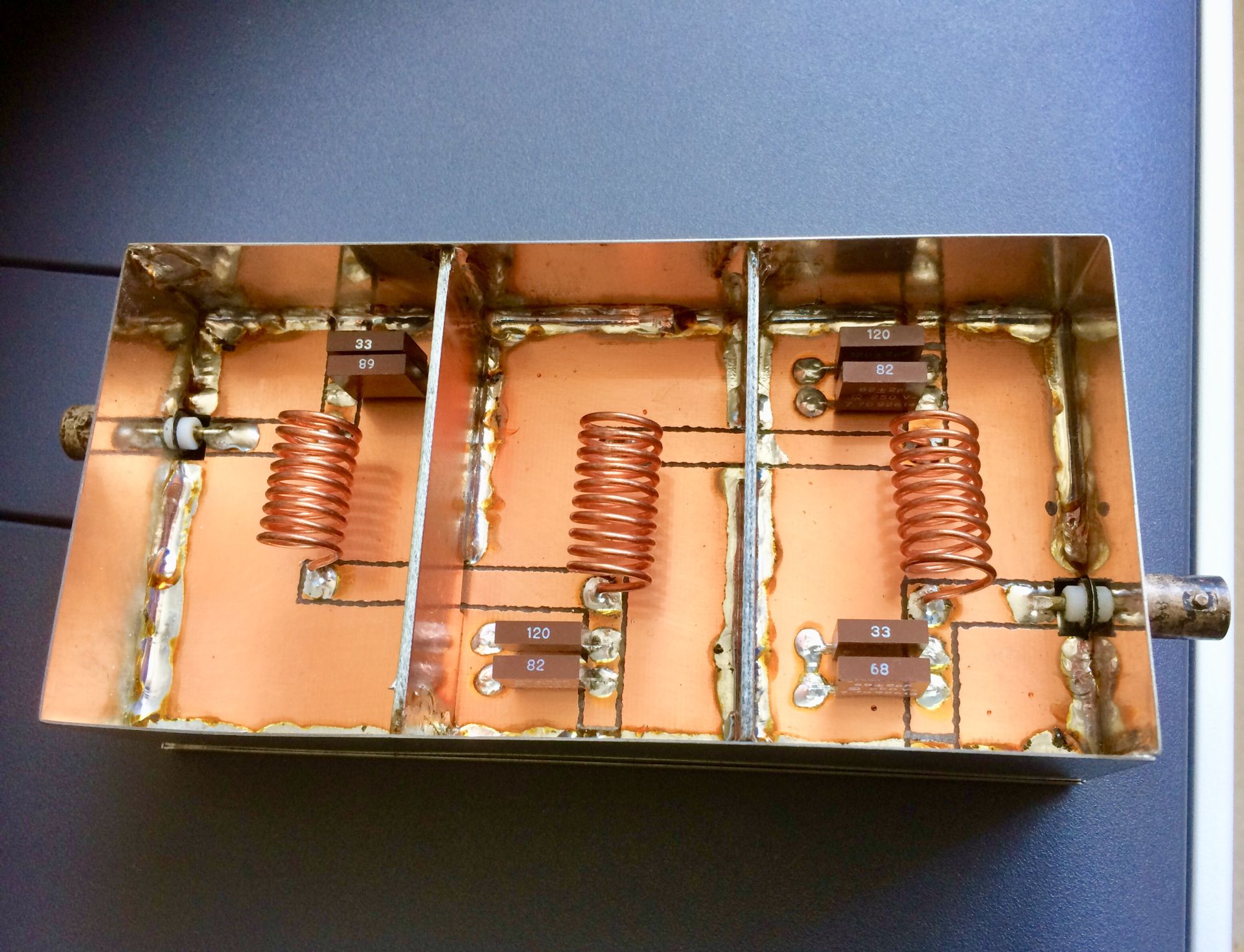

Ob nun 5 oder 20€... Ebenso ein Filter 3 Ordnung: https://www.pmr-funkgeraete.de/Funkgeraete/Zubehoer-CB/AFU/TVI-Filter/Zetagi-TVI-Filter-F-27::1720.html Beim Aufbau sieht man das die ziemlich gleich sind. Naja, im zetagi sind die Kondensatoren größer und das ganze würde auf ein Stück platine gelötet. Ansonsten sind die sich sehr ähnlich. Was bin ich froh das ich pöser CB Funker mir damals den TP30 geleistet hab. Für 30€ gebraucht aber funktionsfähig bei einem Kumpel. Da kann man wenigstens jede noch so verrückte, alte, fehlerhafte, aufgebohrte Kiste und jeden Brenner dranhängen. Ohne Sorge und Gewissensbisse. Ralph B. schrieb: > Heute habe ich aber eher den Eindruck das viele CB-Funker nicht mehr mit > zugelassenen CB-Funkgeräten unterwegs sind sondern mit modernen > Amateurfunkgeräten und die 100W auch ausnützen. Stimmt ja auch. Alleine hier in der gegend um Düsseldorf rum weiß ich von bestimmt 6 oder 7 Leuten das sie such den "Luxus" eines Yaesu gegönnt haben. FT-819, FT857D... Der ein oder andere Icom ist auch dabei. Aber was ist dir denn lieber? Ein Afu TRX der zumindest grob die Bestimmungen einhält oder eine Übermodulierende weil selbst aufgedrehte "Exportkiste" die sich eher als 10/12m OV Telefon eignet als zur CB Brake. Klar beim Hub sind sie beide "Ausserhalb" der regulären CB Geräte. Beim Afu TRX drehen aber die wenigsten viel rum und machen es noch schlimmer. Im TRX mit 100W sind auch meist bessere Filter schon verbaut, entsprechend auch weniger Risiko groß zu stören. Nicht nur Amateurfunker müssen gegen PLC und Schaltnetzteile ankämpfen um dem Hobby nachzugehen. In der Stadt mit Antennenverbot und behelfslösungen muss man eben mit "Großen" Geschützen gegenfeuern. Einzig die Aussage das alle immer mit 100W Fahren ist so nicht ganz richtig. Meist eher zwischen 5 und 25W, selten 30-50W (QRM) und in absoluten notwendigen (Miese Antennen und QRM bis S8-9/9+) fällen mal 50W+ bis zur Leistungsgrenze der Endstufe.

So nochmal kurz zur Info, Spule neu gewickelt und alles nocheinmal nachgerechnet. Die Spielzeug C's 22pf 50V gegen 55pf 700V gewechselt. Nun sind es ca. - 18db je Oktave mit einem an 50 ohm angepasste Dummyload an 4Watt gemessen SWR 1,2 Einfügedämpfung ist bei 0,4db (noch akzeptabel). PS. Ich bin davon ausgegangen das es hier eventuell einige gibt, die mir dabei vielleicht ein paar Tips oder Anregungen oder Beispiels Schaltungen gegeben hätte. Stattdessen werden dumme Kommentare gegeben und sich gegenseitig reichlich angepöpelt sodass man sich hier im Forum nicht mehr traut Fragen zu stellen. Einfach mal darüber nachdenken....
Markus R. schrieb: > So nochmal kurz zur Info, Spule neu gewickelt und alles nocheinmal > nachgerechnet. Die Spielzeug C's 22pf 50V gegen 55pf 700V gewechselt. > Nun sind es ca. - 18db je Oktave mit einem an 50 ohm angepasste > Dummyload an 4Watt gemessen SWR 1,2 Einfügedämpfung ist bei 0,4db (noch > akzeptabel). Das hört sich doch garnicht so schlecht an. Viel besser wirst du es mit drei Bauteilen nicht hinbekommen. Reichen die 18db/Oktave denn aus, um eventuelle Oberwellen hinreichend zu unterdrücken? Wo liegt denn die Frequenz, ab wo die Dämpfung zunimmt? Deine in 3MHz höhere Störfrequenz wirst du damit allerdings nicht in den Griff bekommen ( falls sie tatsächlich von dem TRX stammt ). Ralph Berres

Hallo zusammen, hallo Markus. > Ich bin davon ausgegangen das es hier eventuell einige gibt, die mir > dabei vielleicht ein paar Tips oder Anregungen oder Beispiels > Schaltungen gegeben hätte. Sollst du haben. Anbei ein Bild was auch geht. Selbstgestrickt Daten: Kurzwelle bis 30MHz < 28.5 MHz < -0.2dB, 30MHz -0.7dB, 60MHz -60dB Also ganz knapp auf Kante genäht, es ist eben so ausgekommen. Nachdem du also für wenig Geld so ein Schei... Filter aber ein schönes Gehäuse gekauft hast solltest du doch etwas Ordentliches daraus bauen. Was auch geht: 5-polig Chebycheff 0.1dB Welligkeit Ich kann keine Klötzchen malen, aber ein doppeltes Pi-Filter kannst du dir sicher vorstellen: 1. C=120pF : 2. L= 365nH : 3. C=210pF : 4. L=365nH : 5. C=120pF Die Cs sind ja bei den paar Watt kein Problem. Für die Ls gibt es im Netz genügend Programme, mit denen du das ausrechnen kannst. Wenn ich deine Bildchen aus dem Eingangspost sehe, scheinst du ja was zum Messen zu haben. Dann sollte das doch alles kein Problem sein. Die paar nHs bekommt man mit Luftspulen hin, das sieht man ja auch auf deinen Bildern. Aber bitte Trennwand! Berechnete Werte bei einem Q von 200 für die Spulen: 27 MHz = -0.17dB, 60MHz = -34dB Trifft das deine Vorstellungen? 73 Wilhelm
Als Anmerkung für Markus Such mal im Net bei Tonne Software nach 'Elsie' Damit kannst du dir die wildesten Filter ausrechnen. Meins von eben stammt auch daher. Das oben gezeigte auch. Die Parameter weiss ich nicht mehr, mehr als 15 Jahre her. an alle anderen: es gibt mit Sicherheit ..zig tausend andere Filterkonstruktionen mit viel schöneren.., einfacheren.., besseren.., weniger aufwendigeren.. und was auch immer Eigenschaften. Es sollte für Markus nur eine Anregung sein! Also bitte keine diesbezgl. Kommentare. Wie an der Börse: Wenn 'hätte' ist, ist 'hat' vorbei! 73 Wilhelm
Wilhelm S. schrieb: > es gibt mit Sicherheit ..zig tausend andere Filterkonstruktionen mit > viel schöneren.., einfacheren.., besseren.., weniger aufwendigeren.. und > was auch immer Eigenschaften. Wieso das Filter ist doch gut aufgebaut. Bestenfalls hätte man noch einen Deckel HFdicht draufsetzen können. Und ein 7poliges Filter ist sicherlich ausreichend. Insbesonders wenn es als Chebycheff berechnet wurde. Ralph Berres
