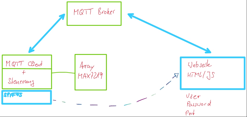

von Jörg (Gast)
also gerade ist das Konzept folgendermaßen:
- das Programm steuert auf dem ESP8266 einen LED Matrix (MAX7219), den
anzuzeigenden Text bekomme ich aus dem MQTT Broker. Hier greife ich
nicht zu sprich läuft alles "im" ESP
- das HTML Programm läuft aus dem Speicher auf dem ESP (-> SPIFF) und
stellt die das Benutzerinterface dar. Eingaben werden per JS aufbereitet
und an den Broker gesandt.
- einen unmittelbare Kommunikation ESP (C-Programm) <-> HTML/JS gibt es
nicht ergo kein GET/POST
- im JS Code sind die Parameter für den MQTT Zugriff noch in Klartext
vorhanden, deshalb meine Fragestellung
Hoffe das hilft zum Verständnis
Jörg
von Jörg (Gast)
kreativ in Blöcken dargestellt sieht es wie beigefügt aus

von Joachim (Gast)
Habe ich das so richtig verstanden?
1. Die LED-Matrix wird vom ESP8266 angesteuert.
2. Die Daten bzw. der Text, der angezeigt werden soll, soll die
LED-Matrix bzw. der ESP8266 von einem MQTT-Broker bekommen.
3. Auf dem ESP8266 läuft weiterhin ein Webserver, von den man eine
Benutzeroberfläche für das Ganze abrufen kann, also z.B. um einen neuen
Text einzustellen.
4. Diese webbasierte Benutzeroberfläche funktioniert folgendermassen:
Der Webbrowser der Benutzers, der diese Webseite vom ESP8266 abgerufen
hat, baut eine Verbindung zum MQTT-Broker auf, über den die LED-Matrix
gesteuert wird. Da der MQTT-Broker abgesichert ist, werden die nötigen
Informationen (IP-Adresse des MQTT-Brokers, Benutzername und Passwort
zum Zugriff auf den Broker) an den Benutzer bzw. dessen Webbrowser
übertragen.
5. Genau das gefällt Dir nicht - es soll den Benutzern der
Benutzeroberflächen-Webseite zwar möglich sein, die LED-Matrix zu
steuern, sie sollen aber nicht (durch Analyse des
HTML-/Javascript-Quellcodes) an die Zugangsdaten des MQTT-Brokers
gelangen können.
Falls ich das richtig verstanden habe, bleibt Dir imho nur eine
Möglichkeit:
Dass Du das Verfahren dahingehend änderst, dass der Webbrowser der
Benutzer eben nicht direkt mit dem MQTT-Broker kommuniziert/keine
Verbindung zu diesem aufbaut.
Die einfachste Möglichkeit dazu wäre wohl, dass der Webbrowser seine
Daten eben doch per GET/POST an den ESP8266 schickt, und dieser dann die
per GET/POST empfangenen Daten an den MQTT-Broker weiterleitet.
von Sascha W. (sascha-w)
Zu welchem Zweck kommuniziert der Browser mit dem Broker wenn es sich
nur um ein Benutzerinterface für der ESP handelt?
Sascha

von Jörg (Gast)
Ich gestehe, dass mein Ansatz nicht der beste ist und "historisch"
gewachsen; JS schien mir in der Anwendung als elegante Lösung.  Werde
wohl mein Konzept überarbeiten und mit GET/POST arbeiten.
