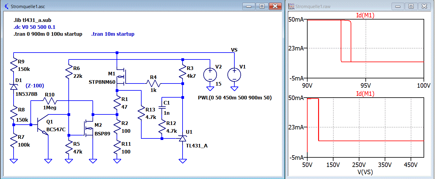

ich mehre eben an einer Konstantstromquelle rum, die bei etwa bei 100V
umschalten soll.
Das macht sie auch in der Praxis. Nun wollte ich eine Hysterese mit R10
einbauen, und bin bei der Simulation völlig aufs Maul gefallen.
Mit ~35 µA durch R1 muss ich nicht weiter nachdenken.
Da ich davon ausgehe, dass das Problem hier vor dem Rechner sitzt, mit
der Bitte um , wie ich das halbwegs selber lösen kann.
Danke und Grüße
#6231983
Deine Schaltung hat zwei große Fehler.
1. Du musst einen TL431 oder den LT1431 als Regler nehmen.
2. Der Mosfet M1 muss mindestens für 600V geeignet sein.
Im Anhang ist die korrigierte Schaltung für LTspiceXVII. Der obere
Kurvenzug zeigt die Hysterese deutlicher.
Vielleicht sollte man den Steuereingang des TL431 noch etwas gegen
Spannungsspitzen schüzen.
Helmut

Hast recht, soll eine Konstantstromsenke werden, die sich selber je nach
Betriebsspannung umschaltet. Ist als Grundlast fuer ein SNT mit
Weitbereichsausgang gedacht (50 - 500V). Das Dingens funktioniert
prinzipiell ...  (UCC3895)

Vielen Dank, Helmut, fuer Deine Arbeit.
1. Wusste ich nicht
2. ist in Wirklichkeit ein D3S080N65B-U , der kann 650V ab und lt. SOAR
sogar noch nennenswerten Strom bei DC.
3. der BSP99 ist in Wirklichkeit ein BS170.
Auch Dir nochmal ein extra Dank
