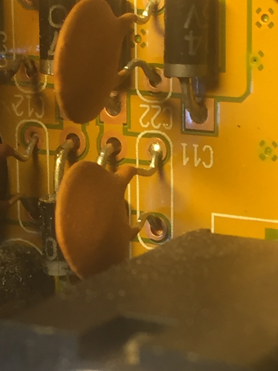

Hallo zusammen, ich bin hier neu und auch nicht sehr erfahren, was
Elektronik betrifft. Ich bin Tontechniker und habe einen BEHRINGER HA
4700 Kopfhörerverstärker, der vor kurzem ausgefallen ist. Hat nichts
mehr gemacht. Ich habe die Sicherung ersetzt, aber sie ist gleich wieder
durchgeknallt. Ich habe das Gerät geöffnet und schnell festgestellt,
dass es zwei defekte Bauteile gibt. Siehe Foto. Die beiden Drähte, die
von dem einen noch übrig sind, hatten sich berührt,als ich das Gerät
geöffnet habe. Bei der Stromzufuhr sind die Lötstellen ein wenig
verfärbt, als seien sie heiß geworden. Ich habe ein Heisluftlötset und
einen Lötkolben und habe auch geringfügige Lötskills. Meine Frage ist:
kann man sicher sagen, um welche Bauteile es sich handelt? Macht es
Sinn, diese zu ersetzen, oder ist das Problem eher noch ein anderes?
Ich wollte eigentlich mehrere Fotos anhängen, aber das klappt vom Handy
gerade nicht. Ich versuche ggf noch welche nachzuposten.
Vielen Dank schonmal und Sorry, wenn ich mich irgendwo unklar
ausgedrückt habe.

Das sind 2 Snubber-Kondensatoren die parallel zu Gleichrichterdioden
gelötet sind um HF-Störungen abzufangen. Sie haben denselben Wert, wie
die beiden noch heilen braunen Scheiben daneben.
Deren Aufschrift kann man aber in deinen Bildern nicht erknnen.
Aber daß diese Kondensatoren kaputt gehen - hab ich noch nie erlebt.

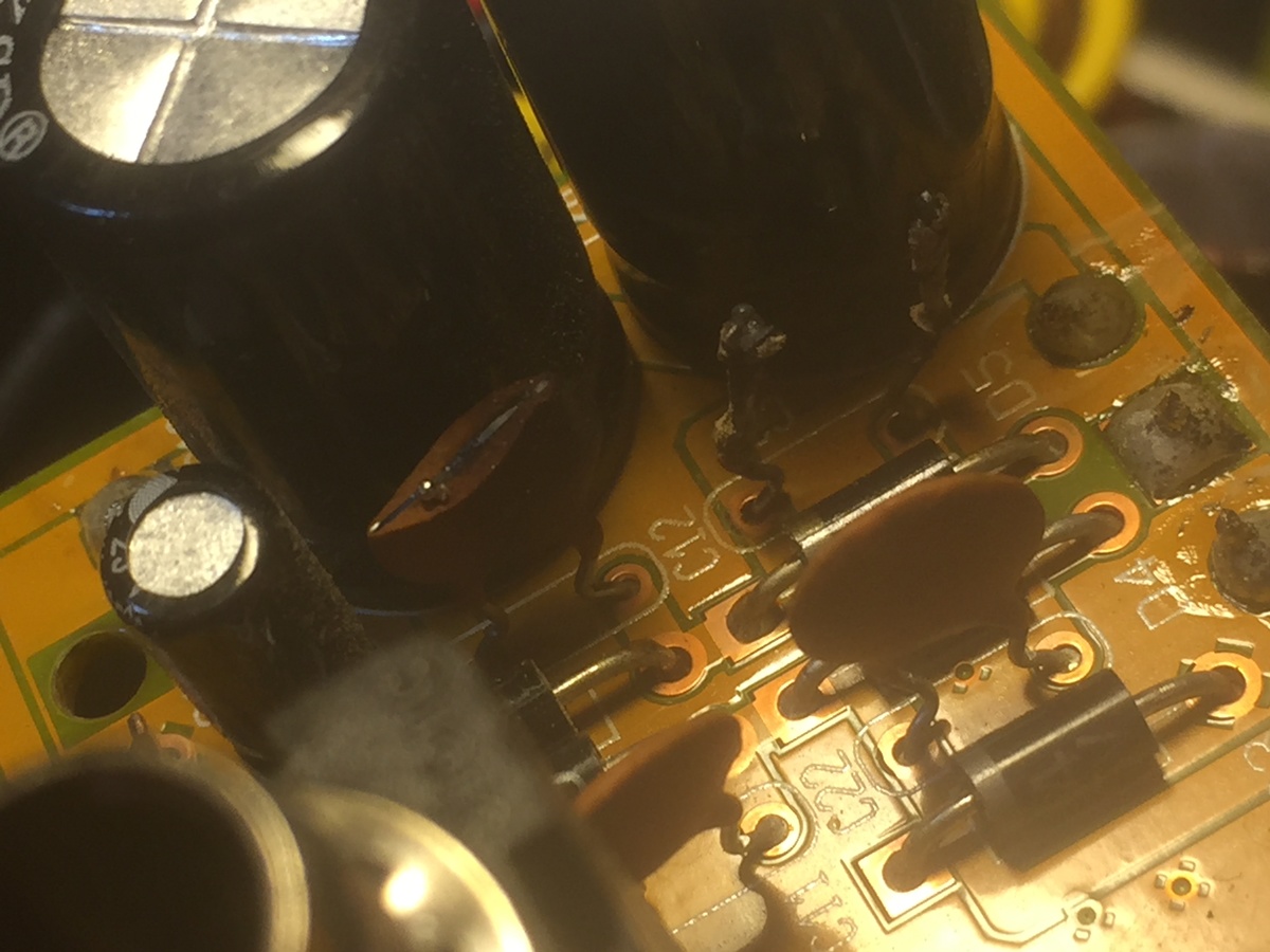

Das war ein KondensatOhr. Es sieht so aus, daß er parallel zu der
danebenliegenden Diode liegt. Sieh Dir anderen Kondensatoren an, die
neben den anderen 3 Dioden liegen. Dadurch erhältst Du die Daten
(Kapazität/Spannung)
Ersetze am besten gleich alle 4 Kondensatoren und prüfe vor allen Dingen
die Dioden, denn es ist möglich, daß durch den kurzgeschlossenen
Kondensator auch diese in Mitleidenschaft gezogen wurden.

Für mich sieht das eher aus, als wenn diese Kondensatoren bei der
Demontage mechanisch zerstört wurden.

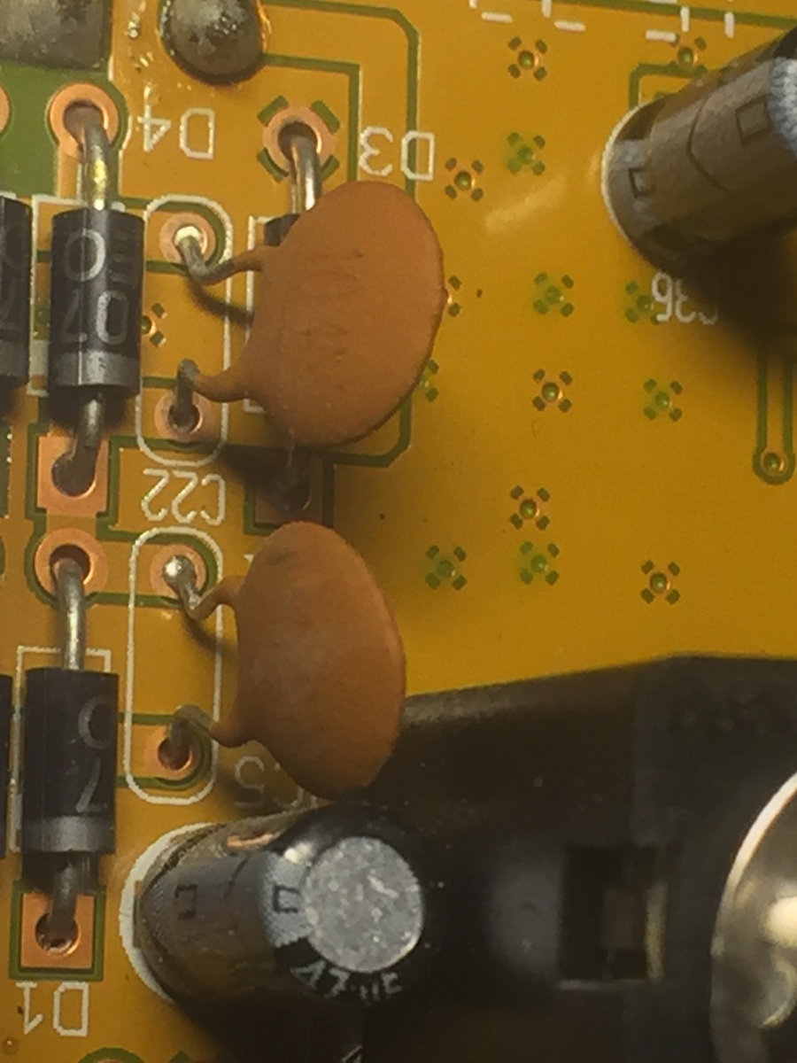

von Julian (Gast)
Wow Leute! Vielen Dank! Das ging ja megaschnell!! Ich hatte auch schon
daran gedacht, die anderen zu „lesen“, aber da steht leider nichts
drauf...  Ok. Habe nochmal geguckt. Auf dem einen steht ganz blass 104M
drauf. Also einfach 4 mal kaufen und tauschen?
Was ist mit den Dioden gemeint, die ich auch täuschen soll?
Vielen Dank nochmal!

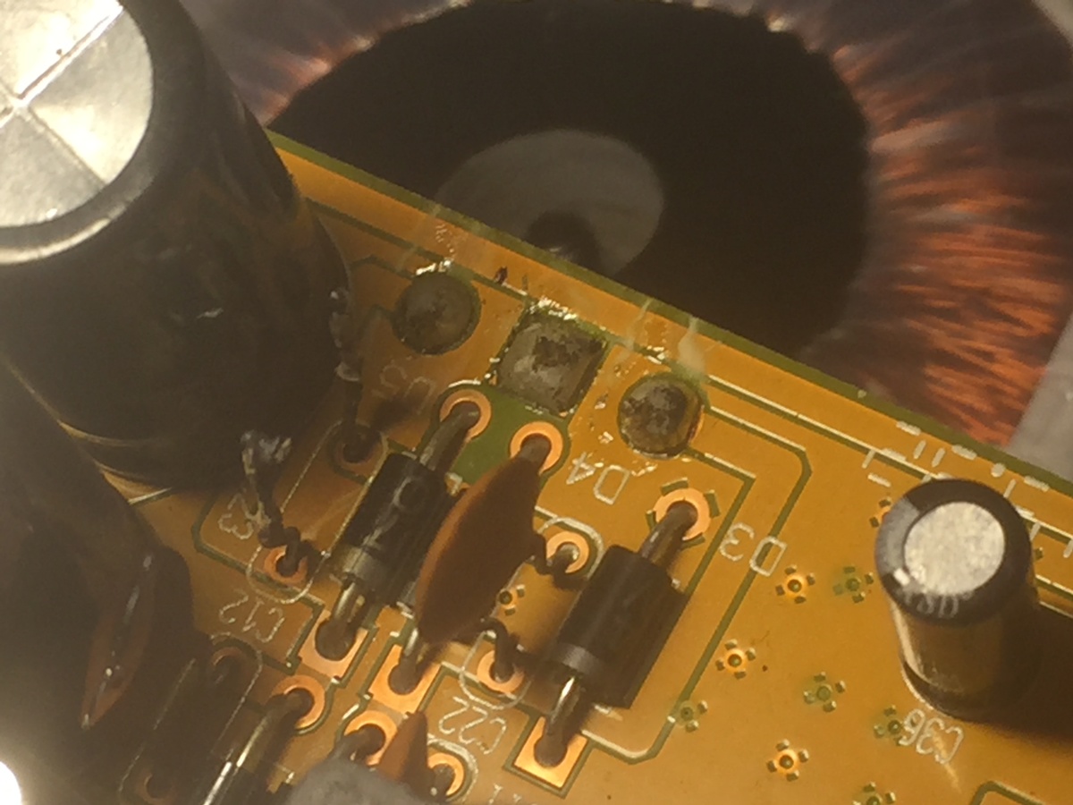

Korrektes Bild
von Julian (Gast)
Febrilem Habenichts berührt, da ist die Keramik abgesprungen. Der andere
ist ja eindeutig verschmort
von Julian (Gast)
Den einen Habe ich berührt, da ist die Keramik abgesprungen.

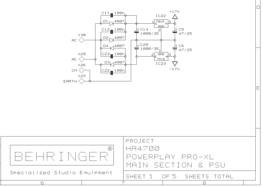

Das könnte der Abschnitt sein, um den es hier geht.
Leider ist in dem Manual nicht mehr drin zur Stromversorgung. Es wird
Etwas ungewöhnlich: ±17V aus der Kombination 7815/7915 :-).
Aber selbst wenn die Kondensatoren kaputt sind und nur noch deren
Beinchen vorhanden sind: der Verstärker würde trotzdem laufen (wenn der
zweite Kondensator keinen Kurzschluss hat).
Schneide einfach mal den zweiten defekten Kondensator heraus.
Es ist eh nicht erklärlich, warum hier gleich zwei Cs sterben und das
noch auf außergewöhnliche Weise. Das sieht sehr nach (viel) Überspannung
aus. Es scheint mir eher ein Problem beim Trafo zu sein, möglicherweise
ein Schluss zur Primärseite. Also: große Vorsicht walten lassen!

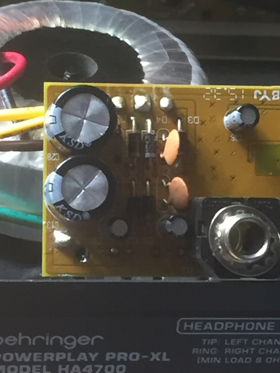

Hallo. Das ist sogar ziemlich sicher der Abschnitt, soweit ich das
beurteilen kann. Ich habe den geplatzten Kondensator rausgeschnitten und
die verkohlten Beine von dem anderen auch gekürzt. Soll ich das Gerät
jetzt in Betrieb nehmen?

Ja, würde auf jeden Fall probieren. Die Kondensatoren sind dazu da, dass
der Gleichrichter kein störendes Zirpen mit 100Hz produziert, sind also
für die Grundfunktion unwesentlich, nur für die akustischen Feinheiten.
Geht es, dann besorge dir diese Kondensatoren und bau sie ein.
Fliegt dann wieder die Sicherung? Bitte auch in beiden Steckpositionen
des Netzsteckers testen.
von Julian (Gast)
Er läuft. In beiden Steckerpositionen. Krass. Danke! Die Kondensatoren

HildeK schrieb:
> Die Cs gehen nach Schutzerde.
Gibt das der Plan wirklich so her?
IMHO nicht, falls es die Sekundärseite nach dem Netztrafo betrifft. Dann
liegt da nur die Gerätemasse. Die C (Kondensatoren) entstören den
diskret aufgebauten Sekundärgleichrichter. Diese Dioden verursachen
machmal Brummstörungen, müssen aber nicht.

HildeK schrieb:
Hmm, +/-17V aus 7x15 Spannungsreglern ? Merkwürdige THeorie.
Also 50V reichen nicht, besser 100V Kondensatoren nutzen.

von Karl B. (gustav)
https://www.mikrocontroller.net/attachment/454401/ScreenShot_403_Behringer-HA-4700-Schematics.pdf_-_Foxit_Reader.png
wieso liefert ein 7815 am Ausgang +17V und entprechend ein 7915 - 17V,
ohne, dass der common Ground am IC per Widerstand "hochgelegt" wurde?
Das ist von Design her IMHO "oberfaul".
Wenn schon die Kurzschlüsse am Gleichrichterkreis aufgetreten sind, dann
sind die Spannungsregler auch kaputt. Die mögen keinen Wechselstrom. Und
das Noch-Funktionieren des Rests der Schaltung wäre somit ebenfalls mit
einen sehr großen Fragezeichen zu versehen.

von HildeK (Gast)
Berechtigte Frage!
In dem geposteten Ausschnitt steht ja an X29 "Earth" und an X26 "CM".
Unter "Earth" verstehe ich Schutzerde. "CM" müsste der Mittelabgriff am
Trafo sein.
Leider habe ich keine weitere Verbindung dieser beiden Punkte zur
Schaltungsmasse gefunden (vielleicht nicht gut genug gesucht?). Alle
anderen Massen sind mit dem Standard-Massesymbol und dem Buchstaben "A"
gekennzeichnet.
Vielleicht nur eine zeichnerische Unsauberkeit oder es wird irgendwo
extern über X26 verbunden. IMHO wird es nicht gehen, GND A frei in der
Luft schweben zu lassen, er müsste Verbindung zu "CM" haben.
Der Plan hat 5 Seiten, mehr zum Netzteil ist nicht drin und ein
Blockschaltbild auch nicht.
Ich würde ihn ja anhängen, aber sollte es wohl aus Urhebergründen nicht
tun.

> Ich dachte, es geht um die Sekundärseite eines Kopfhrerverstärkers, der
> keine +/-25V erreichen wird.
Aus dem Bild kann ich nichts anderes entnehmen. Den 7815/7915 kann man
kaum mehr als 35V am Eingang anbieten. Der Trafo dürfte wohl kaum mehr
als 20V sekundär haben. Wir sind also im Niederspannungsbereich. Daher
werden auch die 50V Kondensatoren gehen.

Karl B. schrieb:
> Hab selber ein Behringer 1002 Mischpult.
> Da sind es +-18V
Ist ja gut.
Ich wunderte mich doch nicht über den absoluten Wert der Spannung,
sondern nur, wie man aus einer 7815/7915-Kombination ±17V am Ausgang
bekommt - mit der gezeigten Schaltung! Du nicht?

Das Schaltbild ist übrigens nicht komplett identisch. Bei mir gibt es
eine fünfte Diode, hinder einem der nicht verschmorten Kondensatoren.
Dort messe ich im Diodenmessbereich 492.
Grüße
Julian
von HildeK (Gast)
Ja, das kann schon sein. Vielleicht steht auf einer der Platine die
Revision des Gerätes. Den Plan, den ich gefunden hatte, war Rev. C.
Ansonsten gibt es natürlich noch eine Reihe von Dioden im Gerät,
hauptsächlich im Bereich der Aussteueranzeigen; da sind es aber 1N4148.
