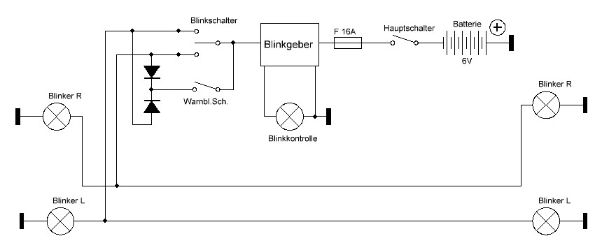

Newman A. schrieb: > Ich hab mir einen elektronischen > Blinkgeber verbaut, der gefühlt EINE Woche gehalten hat. Hi, bitte Schaltung angeben. Sonst wird das hier ein Rätselraten. Habe selber einmal einen Blinkerkontakt entstört, anschließend lief der linke Scheinwerfer nicht (Renault). Ursache: Keine richtige Masseverbindung. Kotflügel an der Montagestelle verrostet. Seitdem weigere ich mich partout, irgendetwas mit Fahrzeugelektrik zu machen. Vielleicht findest Du jemanden, der Dir abgeschirmtes Kabel reinpfriemelt. Das habe ich bei vielen LKWs als Gefahrguttransporter nämlich in der Elektrik gesehen. Und Blinker immer mit stinknormalen, austauschbaren Hochlastrelais. Alles andere ist IMHO Mumpitz. Die Birne kann ja auch mal einen Kurzschluss am Glühfaden machen, wenn ein Schlagloch durchfahren wurde. Dann geht so ein elektronischer Blinker mit Leistungshalbleiter eher kaputt, als Du das sehen kannst. ciao gustav

Nachtrag: der Strom ist nicht sehr hoch, aber der Spannungsanstieg irrsinnig steil (durch die Lichtbogenstrecke der Zündkerzen oder den Durchbruch des Trafos wegen zu hoher Spannung Leerlaufspannung). Die Spannungsppitze selbst ist sehr kurz, aber extrem hoch bedingt durch induktivität der langen Leitungen. Teslageneratoren hat man früher auch durch Vorfunkenstrecken auf höchste Spannungen gebracht :D https://www.youtube.com/watch?v=aLKxG7wvb5w#t=1m32s

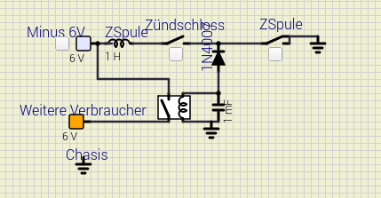

Sollte so ungefähr verdrahtet werden.

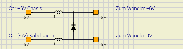

Newman A. schrieb: > Ich verstehs wirklich nicht... Bin ich wirklich zu Blöd zu. > Was habe ich von der diode und den Kondensator? Wenn der Zündkontakt schließt, hast Du 6V anliegen. Die Diode leitet und lädt den Kondensator auf zu dem parallel das Relais hängt. Wenn der Zündkontakt öffnet liegt da die Spannung ein paar hundert Volt mit umgekehrter Richung an, die die Primärseite der Zündspule verursacht. Die Diode (1000V Sperrspannung) sperrt. Diesen Zeitraum versorgt der Kondensator das Relais mit Strom.
Äh...blöde Frage... Wäre es stattdessen nicht einfacher, die Überspannung in ähnlicher Weise wie in von dir im vorausgehenden Beitrag beschriebenen Filter abzuleiten, als sone "Klapperrelaislösung"??

Mal skizziert.
