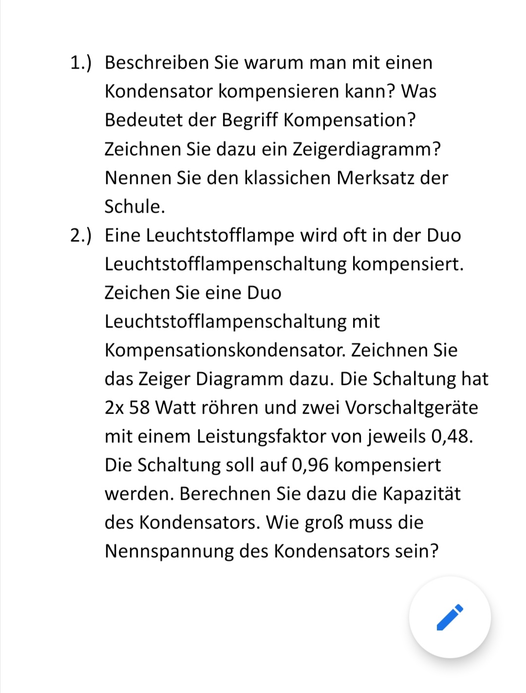

Hallo, bin Azubi und muss von der Firma aus ein paar Aufgaben
bearbeiten. Nun komm ich aber bei der 2. Aufgabe einfach nicht weiter,
da ich A. Nichtmehr weiß wie das mit den Zeigerdiagrammen geht und B.
was ich überhaupt rechnen muss um aufs Ergebniss zu kommen. Müsste da
ein wenig durchgeführt werden! Hoffendlich findet sich jemand zeitnahe.
(Firma: S&P)

Das Problem ist das ich nun schon seit gestern an der Aufgabe hänge und
mein Ausbilder mir übers Telefon nicht helfen konnte nun muss das aber
fertig werden und ich verstehe es einfach nicht! Tabellenbuch und
Formelsammlung sind da auch keine Hilfe.

Zeichne doch erst einmal die eine Hälfte der Duo-Schaltung, die ohne
Kondensator.
Und dazu das Zeigerbild: Erstmal die 230V des Netzes und dann die zwei
Teilspannungen von R und L dran. Die Spannung an  R und die Spannung an
L bilden ja ein rechtwinkliges Dreieck mit den 230V als Hypothenuse.
Mach das mal probeweise mit verschiedenen Längen von UL. Bei UL=0 ist
cos phi = 1. Du musst UL halt so weit vergrößern, dass der  Winkel für
cos = 0,48 zwischen UR und 230V entsteht. Dann  hast Du erst einmal das
Zeigerbild für die eine Hälfte.
Jetzt mal dazu das Zeigerbild der zweiten Hälfte. Dort haben UL und UR
die gleiche Länge wie im einfachen Zweig der Duo-Schaltung. "Kleb" da
mal ein (kleines)UC an das UL rein und überleg, wie damit UR verschoben
wird.
Mehr erzähl,ich aber nicht. Vieleicht kommt trotzdem das AHA-Erlebnis.
Du solltest halt begreifen, wie ein UL in dem Zeigerbild das UR
verschiebt, und dann wie man mit einem UC den UR-Zeiger verschieben
kann.
Ein weiterer Tipp: die Drossel in beiden Zweigen hat die gleiche Größe.
