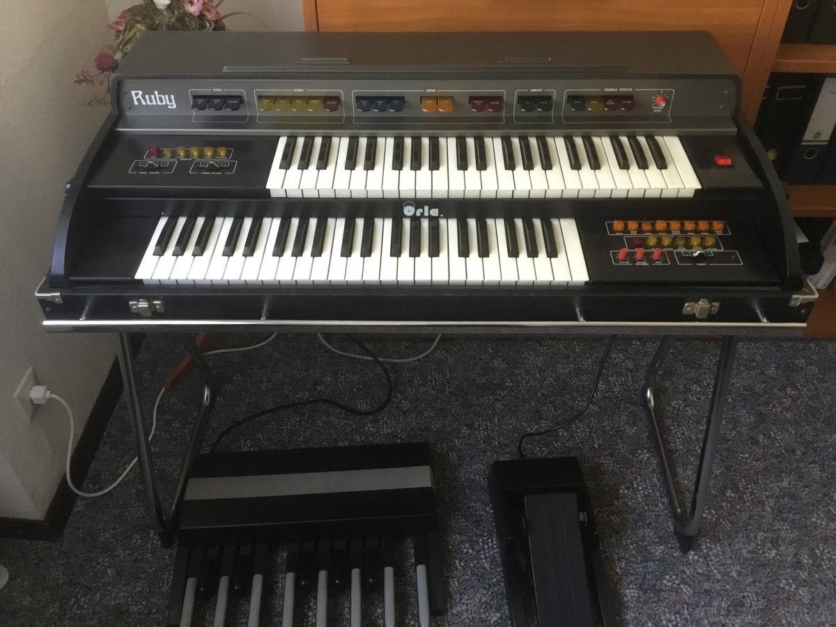

Bin im Besitz einer transportablen Orga Ruby Orgel, Bj. 1980. Diese wurde seit ca 25 Jahren nicht mehr benutzt und in dieser Zeit trocken gelagert. Optisch ist sie sehr gut erhalten, es kommt nur kein Ton. Bin in Elektrik etc. völlig ahnungslos. Gibt es im südd. Raum jemanden der eine Reparatur vornehmen kann. Ein 19 seitiger Schaltplan ist vorhanden. Da an diesem Stück eine Reihe Erinnerungen hängen wäre ich für eine Hilfe sehr dankbar.

vermutlich Kondensatoren tauschen und eventuell neues Netzteil
#6235032
Ach ja und ie Mechanischen Teile eventuell entfetten und neu ölen

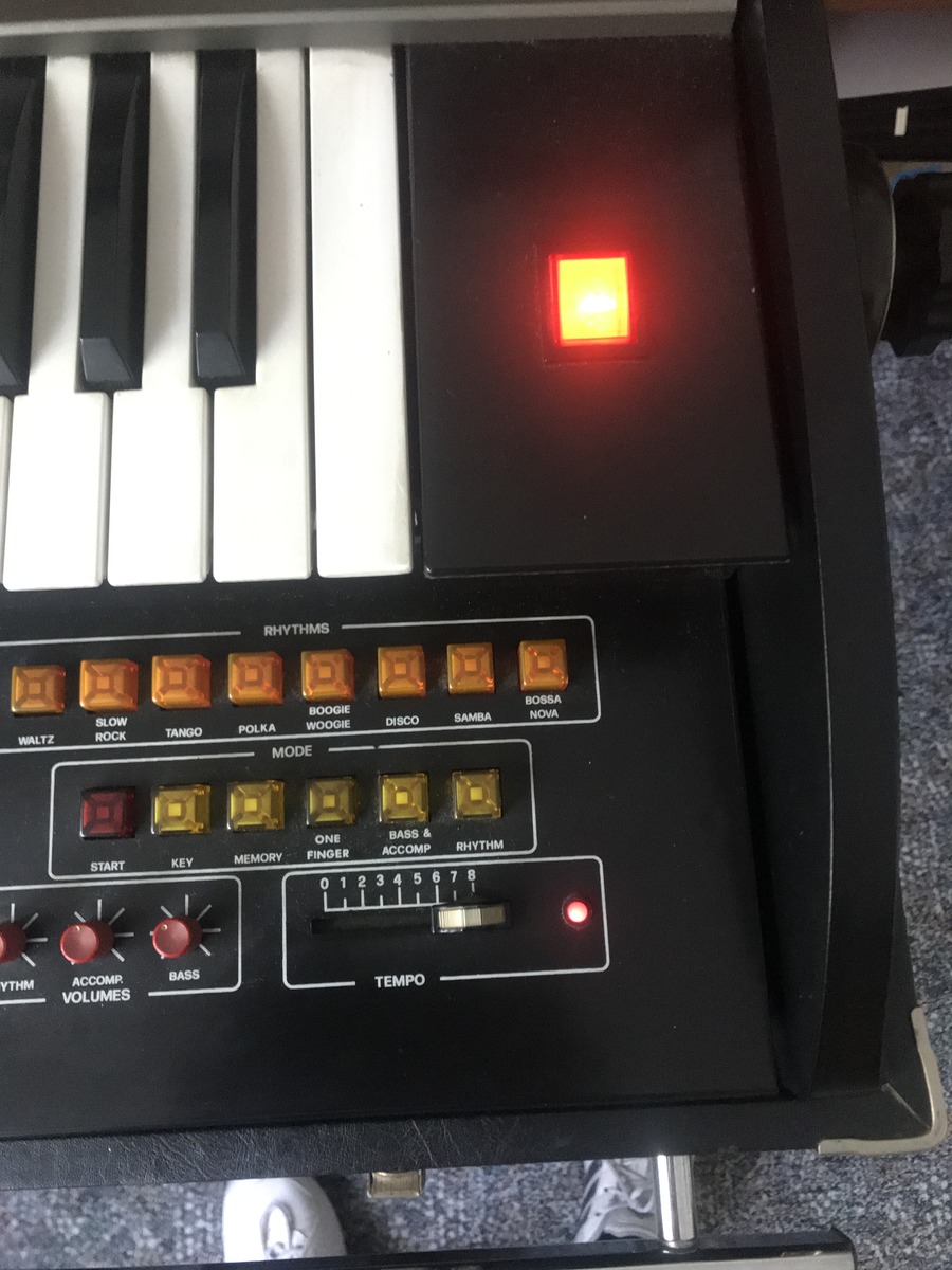

Nicht lange vor dem letztmaligen Gebrauch wurde die Orgel generalüberholt und es funktionierte alles einwandfrei. Nach dem jetzigen "ausgraben", es sind alle Komponenten, wie Fußpedal und Fußlautstärkenregler vorhanden und wurden angeschlossen. Die Lampe am Fußregler brennt! Auch blinkt die Rhythmus-Kontrollleuchte, rechts unterhalb des Ein/Aus-Schalters. Ebenso ist aus den Lautsprechern ein leises Brummen zu vernehmen. Ein Test mit Kopfhörer am cinch Anschluss war auch negativ. Den/die Schaltplan/-pläne habe ich eingescannt und sende sie als pdf-Anhang. Solltest du dich bereit finden einen "Wiederbelebungsversuch" zu unternehmen würde ich das Gerät mit dem PKW zu dir bringen. Würde mich freuen wieder von Dir zu hören. Beste Grüße Günter (auch ohne h)

Danke für die Pläne. Ich bin bereit, dir zu helfen. Und "Wiederbelebungsversuch" ist der richtige Ausdruck dafür - garantieren kann ich im Vorfeld nichts ... Da sind ja auch Komponenten verbaut, die kaum mehr zu bekommen sind, vor allem die meisten ICs. Manche kann man durch andere ersetzen, viele jedoch nicht. Hoffnung besteht aber schon :-), den ich glaube nicht in erster Linie an defekte Halbleiter! Es sind viele Platinen gesteckt, viele Umschalter drin, das sind alles potentielle Fehlerquellen nach längerer Lagerung. Hast du schon mal an der Buchse "External Input" versucht, ein Signal einzuspeisen? Du könntest irgendeine Line- oder Kopfhörerquelle (CD-Spieler, Handy, MP3-Player) nehmen, wenn du eine passende Steckverbindung für diese Buchse hast. Das wäre eine einfach Prüfung der Endstufe - die auch nicht mehr zu bekommen wäre ... guemastutt schrieb: > Ein Test mit Kopfhörer am cinch Anschluss war auch negativ. Nachdem ich den Plan gesehen habe, wundert mich das nicht mehr: der ist direkt parallel zum Lautsprecher geschaltet. Günter M. schrieb: > ??? Carl D. meine die ICs, die mit der Bezeichnung 'M' beginnen. Die wird man weder bekommen noch durch was anderes ersetzen können. Wenn sie kaputt sind, ist die Orgel kaputt!

Ja. Danke der Nachfrage. Ein Mitarbeiter von RepairCafe hat sich des Problems angenommen und es gelöst.Die Feinsicherungen waren oxidiert und durchgebrannt. Mit freundlichen Grüßen GM
