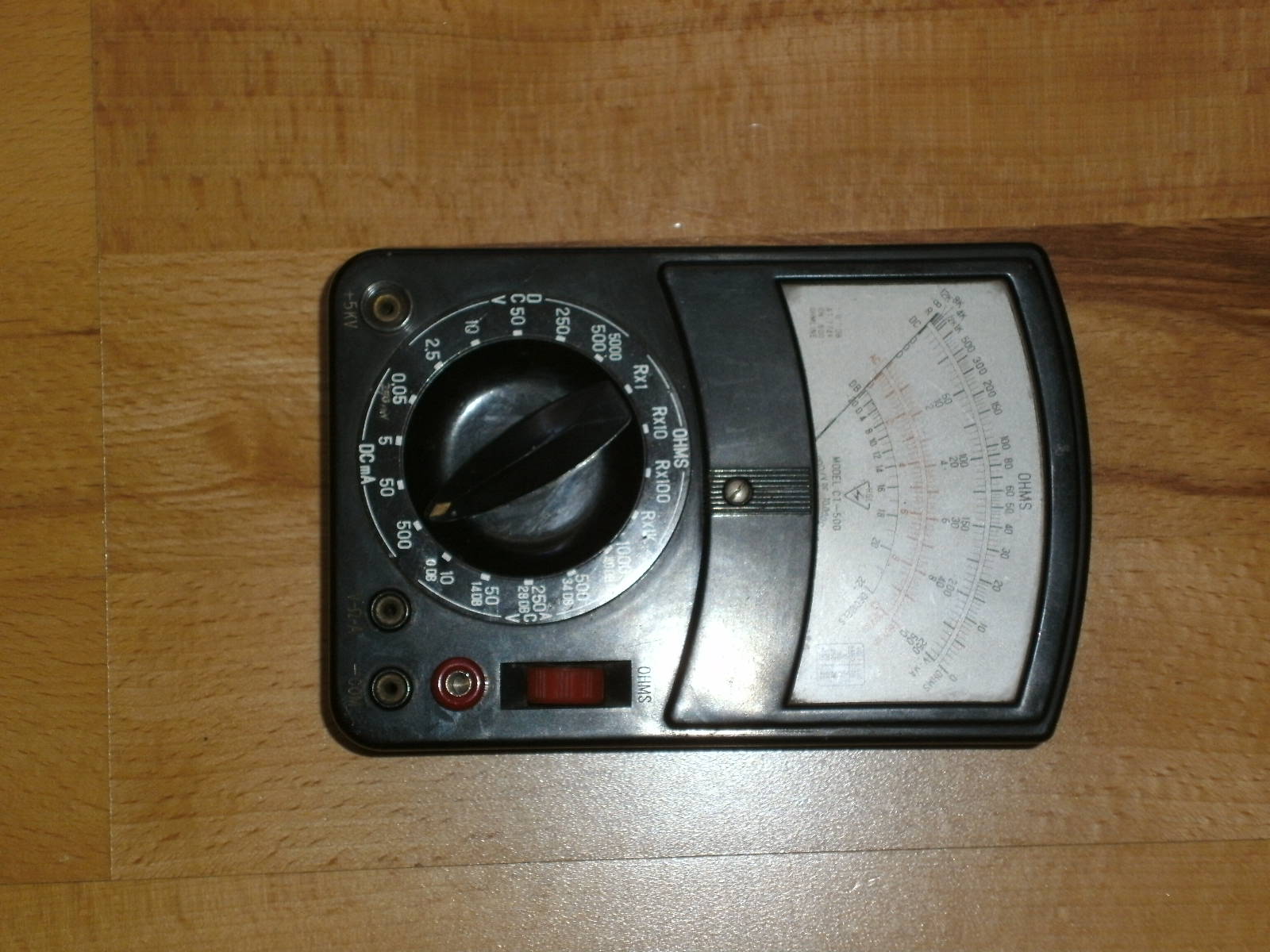

Da wieder etwas Zeit war für's Nutzen der Corona-erzwungenen Ruhezeit,
und inspiriert durch das Ultron UM204E
Beitrag "Ultron UM204E"
habe ich wieder ein dem 204E sehr ähnliches Gerät die Fittiche bekommen.
Auch hier gilt wieder: Gehäuse geklebt, neue Batterien drin, und soweit
ich prüfen kann funktioniert wieder alles.
Der höchste Bereich ist 5000V= Bereich.
Die rote Buchse ist die kondensatorgekoppelte AC-Messung (über die
normale V Buchse wird sonst die Mischspannung DC+AC im AC-Bereich
angezeigt).
Die Originalbuchse hat der Vorbesitzer versemmelt, daher der (nicht ganz
stilechte) Ersatz.
Auch hier gilt:
Wenn es jemand haben möchte, PN. Mir genügt's wenn ihr meine Auslagen an
den Vorbesitzer (10 €) ersetzt,
verdienen möchte ich daran nichts für Zeit und neue Batterien und
Kleber.
Hat auf jeden Fall Freude gemacht, und das Gerät funzt top.

Ich vermute, es handelt sich um ein Duroplastgehäuse. Womit klebst
Du Duroplast?
Ich würde dem neuen Besitzer nicht dazu raten, diesen Bereich
auch zu benutzen. Nicht ohne Grund findet man in neueren Multi-
metern keine Kilovoltbereiche. Solche Spannungen misst man besser
mit einem passenden HV-Tastkopf.
