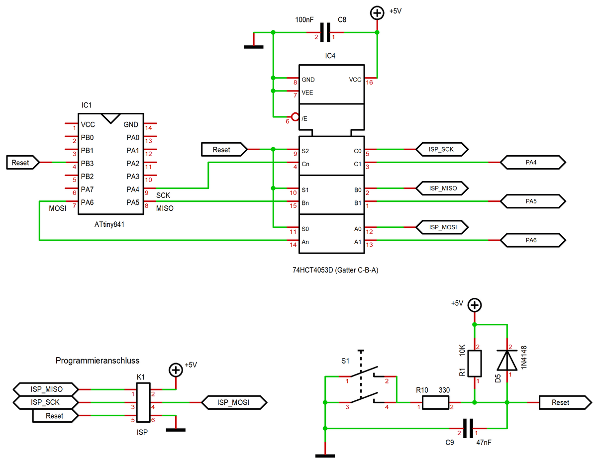

ich würde auf meine nächste Platine gerne von JLCBCB fertigen lassen.
Bisher habe ich immer auf arduino-atmegas verwendet und diese auf meine
Platine gelötet - das würde ich diesmal gerne ändern.
Jetzt habe ich aber das Problem, dass die notwendigen PINs vom atmega
fürs flashen später auch von einem CAN-Controller benötigt werden.
Mein Plan ist, VC vom CanController über nen Jumper wegzunehmen und dann
den Bootloader zu flashen - klappt das so?
Oder jumpert man nicht VC sondern GND weg?
Ich hoffe ich hab es gut genug erklärt (zur Sicherheit hab ich das
Schematic angehängt).
Bin natürlich für alle anderen Einwürfe oder Verbesserungen oder
erkannte Fehler auch mehr als dankbar. Ich bin noch recht neu im
Platinen-Business um das schon mal vorweg zu nehmen :-)

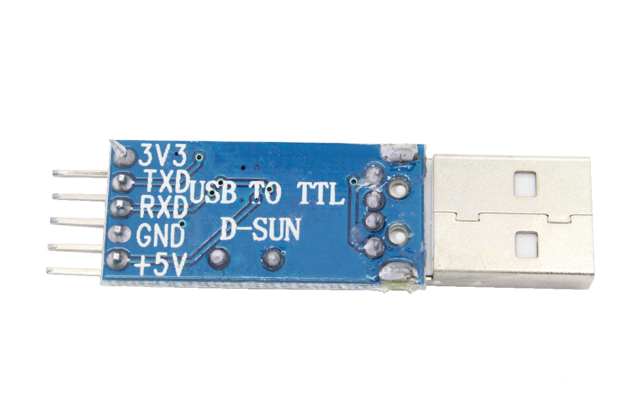

Als Programmierer eignet sich dann jeder USB seriell Umsetzer mit DTR
für autoreset FTDI oder CH341, wie bei minipro 328p.
https://github.com/JChristensen/mini1284
https://cdn.antratek.nl/media/product/06b/arduino-pro-mini-328-5v-16mhz-dev-11113-034.jpg
https://www.generationrobots.com/de/401576-konverter-usbseriell-ftdi.html
wie gesagt 6 polig ist wichtig mit DTR ohne 3,3V
Beispiel falscher Adapter!
https://www.roboter-bausatz.de/media/image/cd/17/69/Unbenannt57a84aaf3b9be.jpg
5-polig, kein DTR, 2 Spannungen 3,3V & 5V

Veit D. schrieb:
> Hallo,
> du meinst die Doppelbelegung von ISP <> SPI ?
> Du benötigst einen "Umschalter", dann läuft das alles autoelektrisch.
> Der Resettaster ist optional. Die Umschaltung auf ISP erfolgt alleine
> durch das Resetsignal vom Programmer.
Danke! Das ist ja eine elegante Lösung des Problems!
Das werde ich mir auf alle Fälle merken! Toll dass du direkt einen
Screenshot mit angehängt hast - so hilfsbereit sind nicht alle.
