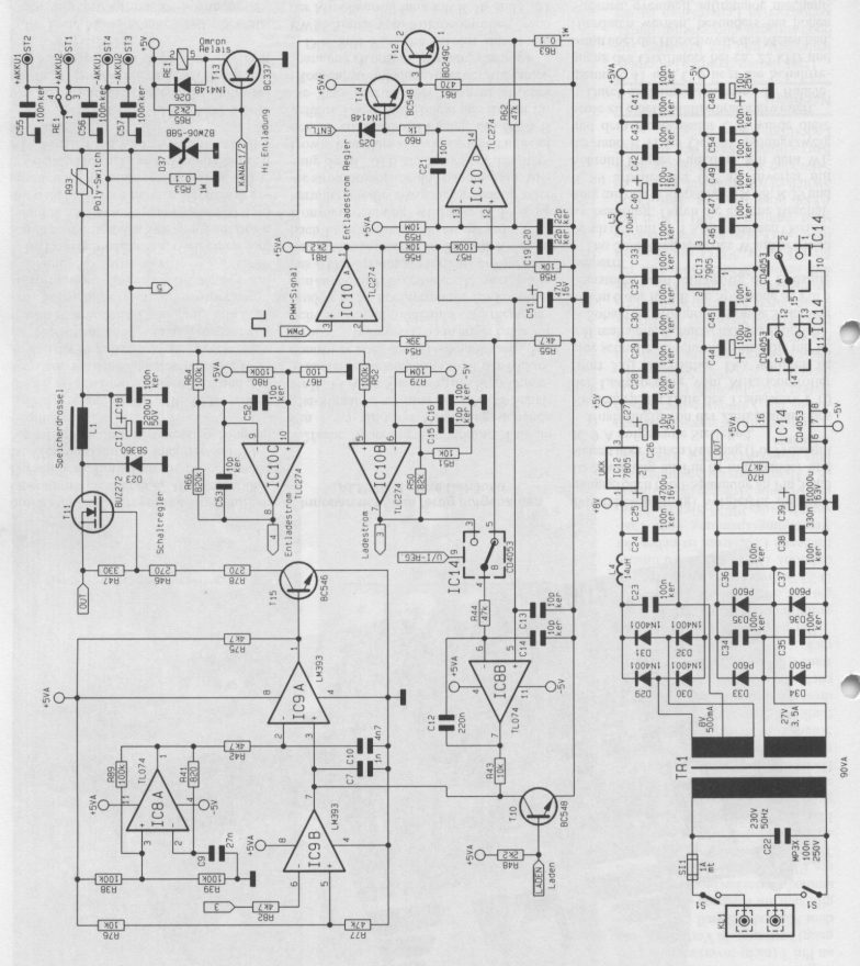

Mein ALM 7002 hat sich verabschiedet.
Zuerst war volle Spannung am Ausgang, direkt danach hat es gebrummt und
gequalmt und die Anzeigen gingen alle aus.
Gequalmt hat der R61.
Ich habe dann defekte Bauteile ersetzt:
T14, T12, R61, T11, D25
Es raucht und brummt nicht mehr, und ich habe alle Spannungen aus dem
Netzteil an den Spannungsreglern vorhanden. Auch an deren Ausgängen.
Das Display vorne ist aber dunkel, es leuchtet nicht eine einzige LED.
Nachtrag: Der Spannungsregler +5V wird nach kurzer Zeit sehr heiß und
liefert am Ausgang gerade noch 4,8V. Die Eingangsspannung sackt auf 9V
ab.
Nach entfernen der ICs 2 und 3 wird es etwas besser, aber nicht wirklich
gut.
Irgendetwas zieht da zu viel Strom.

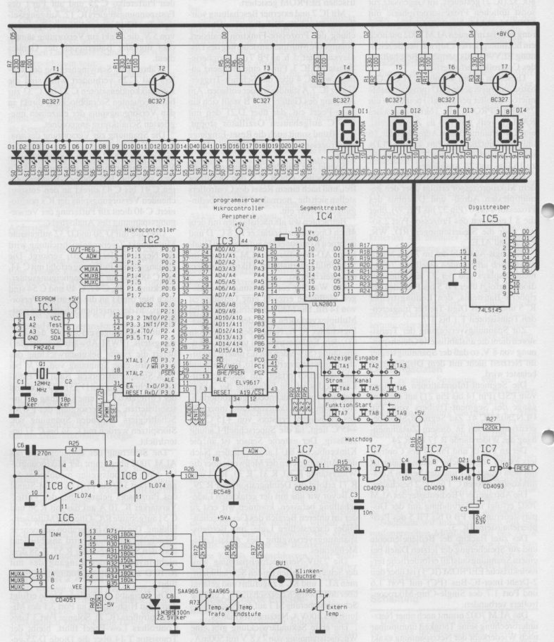

IC 4 soll laut Schaltplan an PIN 10 +5V haben, da ist aber nichts.
Ich finde aber auch keine Leiterbahn, die zu einer +5V Spannung führt.
Wird IC 4 aus  IC 3 versorgt?

Ich denke nicht, das es am Leistungsteil liegt. Da ist alles neu.
Der +5V - Spannungsregler wird sehr heiß, ich vermute daher eines
der ICs. Die Prozessoren IC2 und IC3 hatte ich schon raus, wurde aber
nicht viel besser.
Die anderen sind leider direkt eingelötet und da geht beim auslöten
viel kaputt. Ich versuche mal die Versorgungsspannung nach und nach von
den ICs zu trennen.
Wie gesagt, die Frontplatte ist dunkel. Das Relais klickt beim
Einschalten.
Der braucht keine Stromversorgung, das ist nur der Anschluss der hier
nicht benötigten Freilaufdioden.

Ich frage mich nur, warum die LEDs auf der Frontplatte nicht angesteuert
werden. Doch der Prozessor?

Nöö - zu wenig Strom. Vor dem Regler sollen sogar nur 8V sein, und das
braucht dann auch die Anzeige an den Emittern der Transistoren.
Tja, bei solchen Problemstellungen wäre ein Oszilloskop nicht schlecht.
Man könnte auch mal die Spannungen an den Ausgängen des IC4+IC5 mit
einem Multimeter messen. Da sind zwar nur Pulse drauf, aber irgendwas
deutlich  größer 0V sollte das MM schon anzeigen, wenn da was wäre.

Gast #6240012
Wie wäre es mit sytematischer Fehlersuche?
Erstmal den Linien und Spaltentreiber entfernen und die LED einzeln
ansteuern.
Danach Linientreiber testen...
Danach den Spaltentreiber testen ...
