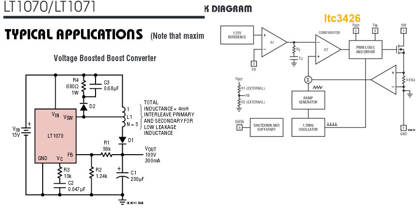

Könnte es so gehen wie im Anhang?
K. S. schrieb:
> Da du anscheinend nach weiteren dummen Ideen suchst, wickel mal deine
> Spule zu einem Autotrafo um
Autotrafo = Spartrafo?
> Die 12V Diode sollte dann aber mindestens
> 20V+ aushalten.
Da ist eine SS14 verbaut, die kann, glaube ich, 28V.
Habe zum Glück noch mehrere Module von der Sorte.
Habe auch schon überlegt, zwei Module übereianderzuschalten (also
Eingänge seriell verbinden und Ausgänge auch)

Gast #6238387
> Und wenn man die Spule als Spartrafo wickelt wie im Anhang?
Könnte funktionieren - probier's aus.  Den "Trafo" passend
hinzubekommen, stelle ich mir allerdings nicht ganz trivial vor.
Was dir noch dazwischenfunken kann: Vout wird auch zur Stromversorgung
des Chips genutzt - keine Ahnung, wie der sich bei einem so hohen
Eingangswiderstand (84k8) verhält.  Jenachdem wie viel er zieht,
verfälscht das auch das Feedback.

Gast #6238835
kim schrieb:
> Bringt aber nur 6,1V am Ausgang. Wahrscheinlich ist der 84k8 (82k) wie
> du schon gesagt hast zu groß...
Habe den 84k nun durch ein Poti 100k ersetzt. Bei 100k bekommt man 6,3V.
Mit einem Festwiderstand 220k sind es nur noch 5,8V.
Möglicherweise liegt es an der Induktivität...
