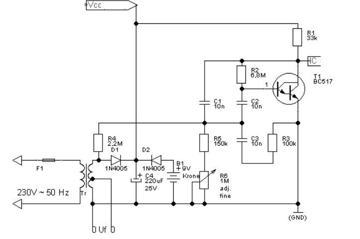

#6240705
Klaus P. schrieb:
> So einen benutze ich heute noch ohne Probleme (bis auf die schon
> erwähnte 5-Minuten-Abweichung vor einigen Monaten).
das Geheimnis der Takterzeugung:
freilaufender 50-Hz-R/C-Phasenschieber-Generator wird mit 50 Hz
Netzfrequenz synchronisiert. Vorteil: Kann über Poti sicher auch auf 60
Hz hochgedreht werden für Amis.
Kann nicht klagen, in letzter Zeit ziemlich genau.
Ist Netzspannung weg, geht die Heizspannung für die VFDs auch aus, somit
