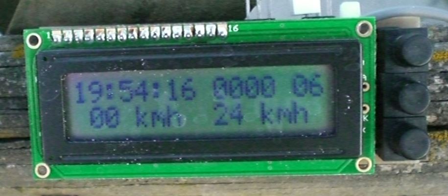

Neues Projekt für eine Messung der Geschwindigkeit von Autos.
Das Projekt nutzt den Radarsensor 165 zur Messung von Speed und Anzahl
von Autos in 15 min Abstand.
Weitere Angaben folgen.
ist das eine gymnastische Fingerübung oder warum schreibt Mann in 2020
in Assembler solch ein langes Programm?
Das schaut sich wohl kaum einer an, weil so eine lange ASM Tapete zu
anstrengend ist.
Versuche es doch mal in C und wenn ASM dein Herz gehört, dann kannste
auch nur einzelne Funktionen in ASM schreiben zum Wohlgefühl.
ABER Respekt, dass du in dem Code noch den Über-/Durchblick hast, - hast
du?
Ups, bei der langen Tapete fehlen noch die .inc Dateien. ASM deshalb,
weil 1. eine optimale Ausnutzung des Speichers ist, 2. Die Messung der
Frequenz vom Sensor sehr zeitkritisch ist, 3. viele Routinen hatte ich
schon aus anderen Projekten. Das nächste Ziel ist, das Modul an einen
Raspberry anzukoppeln, so dass die Daten auch online zu sehen sind.
Schaltplan folgt noch. In PIN_ATmega8.inc stehen die Anschlüsse drin.
Die Hauptteile sind Atmege8, LCD Display 2 x 16, Bluetoothmodul BTM-222
und der Radarsensor IPM-165-24 GHz.

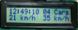

SuperMann schrieb:
> ... lcd "kmh"? vom Platz passt da auch zweimal "km/h" hin!
Vorschlag :)
    ldi    temp1, 0x20
    rcall   LCD_Data
    ldi    temp1, 'k'
    rcall   LCD_Data
    ldi    temp1, 'm'
    rcall   LCD_Data
    ldi    temp1, '/'
    rcall   LCD_Data
    ldi    temp1, 'h'
    rcall   LCD_Data
    ldi    temp1, 0x20
    rcall   LCD_Data
    ret
;---end---
Umgesetzt ;-)
Der Code ist noch nicht optimiert. Dieser enthält auch noch kleine
Differenzen bei den Kommentaren. Aber Funktion ging erstmal vor ;-)
Ich stelle den hier zur Verfügung, weil ich selber auch nach Lösungen im
Netz gesucht habe... und jeder weis, wie hilfreich sowas ist. Diese
Kultur muss erhalten bleiben, und deshalb behalte ich den Code auch
nicht für mich, sondern stelle den hier für jeden bereit ;-)
Auch wenn das mit der Zeit ein ganz schöner Bandwurm geworden ist.

Hier noch einmal die grundlegende Motivation:
- ich hatte noch ein paar Bauteile zu liegen
- Parties sind zur Zeit leider schwer zu finden ;-)
- wie bereits geschrieben, hat es klein begonnen und es wurde immer mehr
erweitert...
- umgesetzt ist es jetzt so, dass nur noch im RAM gesaved wird. Mit der
Menüauswahl kann man into EEProm saven oder später per
Spannungserkennung.
- Warum ASM??? Ich kann
C,C++,Java,ASM,Pascal,Java,Javascript,PHP,HTML...and so on... Es gibt
für jedes Projekt Prämissen, und genau dass, ist auch die Wahl der
Programmiersprache!
Ich kann jetzt nach einigen Wochen sagen... jeder Test resultierte
Ergebnisse und Wünsche, wie es noch besser werden kann. Die agile
Arbeitsweise ist genau dass, was derzeit in der Wirtschaft zu finden ist
und umgesetzt wird. In den seltensten Fällen wird ein Produkt von Vorne
bis Hinten durchgesteilt.
Ok, genug! mein Ziel ist es, hier Ideen und Lösungen bereitzustellen,
welche von allen genutzt werden können. Kritik ist immer gut, solange
diese auch die  Motivation fördert!
Und es ist schön das der komische Flashspeicher nach Ostern nicht mehr 5
€ kostet ;-) geschweige mal abgesehen vom Fahrradkurier!
genau... das war es... MfG Peter ;-)
Achso... und noch ganz vergessen,
na klar, wir der Zähler der Frequenz von Radarsensor per Hardware
gemessen:
;  RadarCounter
;  The interupt-routine to count the frequency of doppler-effect
RadarCount:
    adiw  FreqCountH:FreqCountL,1
    reti
;*** end ***
Die Anzahl wird per Timer (Quarz) dann ausgezählt! Und ich hatte vorher
auch Bedenken über Toleranzen. Das ist bei 55 Impulsen pro 1 km/h in
einer Sekunde aber vernachlässigbar! Wenn der sich um 10 Impulse
verzählt (ich meine der MC), dann ist maximal 1 km/h davon betroffen.
Ich fahre ab jetzt noch mehr ordentlicher ;-)
MfG Peter

Zu dem Zweck misst die Polizei die Teile auch ein :-)
Spielt das bei einer "Spaß-Messung" denn auch eine Rolle? Die "Du fährst
xx km/h"-Schilder habe sicher auch keine Korrektur.
Ich sehe hier auch nur den "Spaß", die Radarsensoren mal auszuprobieren,
um die Möglichkeiten auszuloten. Ich habe auch ein wenig mit Abschirmung
(Alu-Folie auf Klopapier-Rolle etc. probiert) um mir ein Bild davon zu
machen. Wir sind hier "oft" Hobbyisten - keine Profis.
Genau, hier hat jetzt einer den richtigen Ansatz entdeckt ;-)
Das Teil eignet sich nicht als Kontrollgerät. Aber zur Anzeige "Sie
fahren" ist die Sache gar nicht so schlecht.

Die Tafeln "Sie fahren" kann man ab ca. 1000 € kaufen. Da machen meine
uralten Teile eben einen ähnlichen Job.
Noch was zu der Winkelberechnung: sowas ist in dem Programm nicht
enthalten. Warum... umso steiler der Winkel um so weniger ist die
Dopplerfrequenz. Aber das ist bei 55 Impulse per km/h pro Sekunde
vernachlässigbar.
Ich nutze das, um hier in einer 30 km/h Zone mal zu gucken. Die Meisten
sind um die 30, aber morgens, um 4:15 hatte ich in der Aufzeichnung auch
einen mit 102 km/h. War bestimmt ein Messfehler ;-) oder ein
Motorradfahrer.

Hallo, wie oben angekündigt, hier noch der Schaltplan. Es wurden auch im
Programm noch einige Routinen angepasst.
Also ist somit hier erstmal der Endstand erreicht. Gespeichert wird nur
noch im Ram, man kann aber im Menü den Ram in den Eprom sichern. Es
lassen sich auch alle Daten über die serielle Schnittstelle versenden,
z. B. Blue-Tooth-Modul.
Es ist eine schöne Spielerei. Nach einigen Tests sind kleine, unförmige
Autos (Mini) weniger zur Erfassung geeignet ;-) aber die Transporter
werden sehr gut gemessen. Es gab auch einige mathematische Differenzen
zwischen Internet und der Wirklichkeit. Als Messwinkel habe ich jetzt
25° mit aufgenommen, aber wie schon bereits geschrieben, ist das
marginal, jedenfalls in den unteren Geschwindigkeiten. Ab ca. 80 km/h
ändert sich das.
