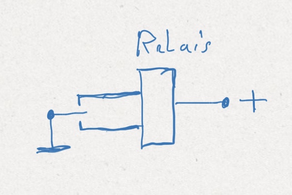

Ich suche nach der Möglichkeit ein bistabiles Relais mit nur einem
Taster zu betätigen, so ähnlich wie die Taste auf einer Fernbedienung.
Einmal drücken, Gerät an, nochmal drücken, Gerät aus.
Bis jetzt benötige ich zwei Taster, welche die Schaltstellungen
umschalten (+12V auf mittleren Pin, -12V auf linken oder auf rechten
Pin, je nach gewünschter Schaltstellung).

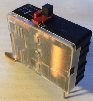

Da das verwendete Relais einen mechanischen Schiebeschalter besitzt,
welcher zwei Positionen kennt (je nach Schaltstellung), kann ich dort
einen kleinen Magneten anbringen (siehe Bild) und mit einem Reedschalter
ein zusätzliches Signal erzeugen. Das funktioniert soweit auch ganz gut
um z.B. eine LED damit zu schalten, die dann je nach Schaltstellung des
Schiebeschalter/Reedschalter den Status des angeschlossenen Gerät (an
oder aus) anzeigt.

von Stromstoss (Gast)
Foto ist löblich, aber ohne Daten - nö. Tipp: besorg Dir einen

von Peter L. (erdling)
Jörg R. schrieb:
> Funktioniert das Relais auch wenn GND (0V) in der Mitte liegt,
> und +12V dann am linken bzw. rechten Pin?
Ja, das funktioniert auch

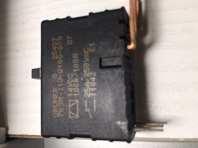

Es wundert mich dass ich kein DB zum Relais finde, selbst nicht auf der
Website von Gruner. Es gibt ähnliche, aber nicht für genau
das 703M-I1U-Q100-009.

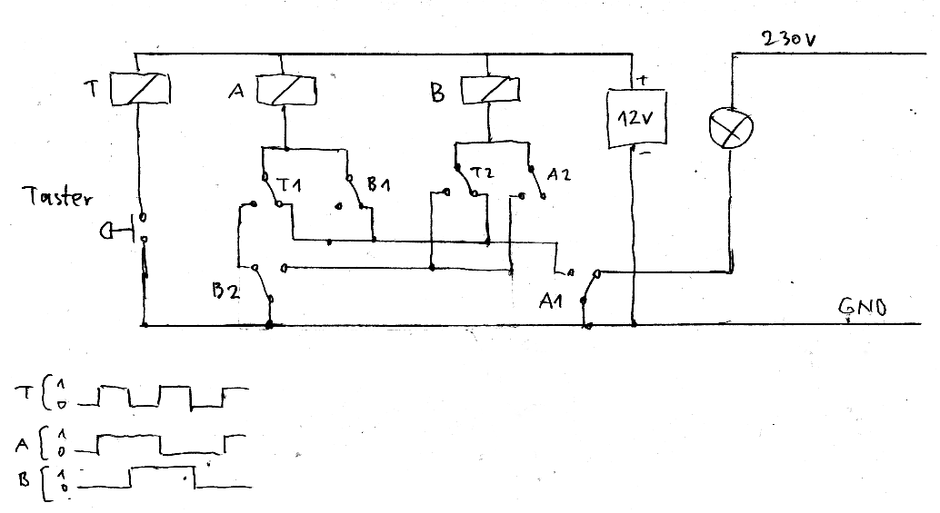

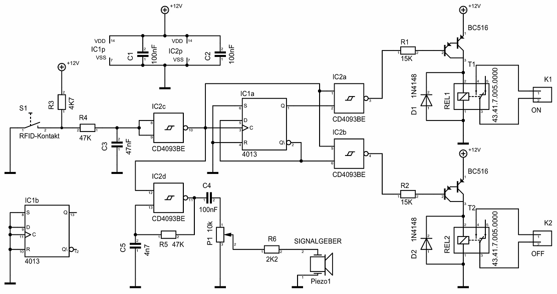

von Germann P. (mattann)
Die angehängte Schaltung funktioniert, braucht aber drei Relais für die
gestellte Aufgabe. Vielleicht nur als Anregung?

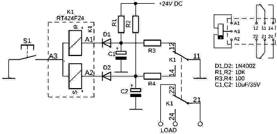

von MaWin (Gast)
> Taster zu betätigen
Da es einen Umschaltkontakt besitzt:
     |       |       O       |       |
     |      Rel...../.......Rel      |
     |       |     O   O     |       |
     +-------(-2k2-(---+     |       |
     |       |     +-----2k2-(-------+
    22uF          Taster            22uF
    GND             GND             GND
von Helmut K. (hk_book)
Das ist ein typisches Relais aus einem Rundsteuerempfänger. An die
abgewinkelten Anschlüsse der Kontakte wird direkt die Ausgangsklemme
kontaktiert (spart Leiterplatte) und der "Betätiger" dient in erster
Linie dazu, den Schaltzustand durch einen transparenten Teil des
Gehäuses zu erkennen. Diese Relais werden zu 100-tausenden mit
kundenspezifischen Eigenschaften hergestellt, da gibt es nicht immer ein
öffentlich zugängiges Datenblatt dazu.

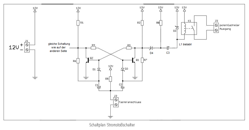

von Günni (Gast)
Das ist eine interessante Aufgabe. Da das Relais eine Spulenspannung von
14 V benötigt, müssen bei Verwendung von ICs für die Logik diese extra
versorgt werden. Zum Umschalten benötigt das Relais nur einen Impuls,
aber je nach Stellung des Relais muss der positiv oder negativ sein -
die Schaltung muss also ein "Gedächtnis" haben. Das Relais hat nur einen
Kontaktsatz und der wird ja wohl für die Schaltaufgabe (mit vermutlich
anderer Spannung als der Spulenspannung, eventuell sogar mit
Netzspannung) benötigt. Ist das nicht der Fall, ist die von MaWin
empfohlene Schaltung die einfachste Lösung.
Wenn aber die Ansteuerschaltung die Relaiskontakte nicht als
"Erinnerungsfunktion" mit benutzen darf, würde ich wegen der mit 14 V
recht hohen Spulenspannung und weil für das Umschalten ein Stromimpuls
von 140 mA benötigt wird (Spulenwiderstand 100 Ohm), die Schaltung
diskret aufbauen. In einer gut sortierten Materialkiste müsste genügend
"Hühnerfutter" für solch eine Schaltung vorhanden sein.
Die wesentlichen Schaltungteile: Mit 2 Transistoren würde ich ein
Flip-Flop (bistabiler Multivibrator) aufbauen. Das wäre das
"Gedächtnis". Bei Betätiung des Tasters würde ich über 2 Kondensatoren
und einen Widerstand einen positiven Impuls direkt auf die Kollektoren
der Transistoren geben. Da einer der Transistoren schon leitend ist,
würde dieser nur am gerade gesperrten Transistor etwas bewirken und das
Flip-Flop kippen. (Ein wenig Nachdenken - und eventuell noch Probieren
bei den Zeiten könnte nötig sein.)
Von den Kollektoren des Flip-Flops würde ich über 2 Kondensatoren
Transistoren durchschalten, die Teil einer Brückenschaltung sind. Das
Relais hängt im Brückenzweig und bekommt so seinen Umschaltimpuls. Auch
die Brücke würde ich diskret aufbauen (2 NPN- und 2 PNP- Transistoren).
Das wäre zwar ein wenig "Gebastel" aber mit einer entsprechenden
Leiterplatte könnte man die Schaltung leicht mehrfach aufbauen. Manchmal
ist solch eine "very old style" Lösung allein durch die Einsparung
verschiedener Stromversorgungen und Relais-Treiberstufen einfacher als
Schaltungen mit vorgefertigten Baugruppen oder gar mit Prozessoren.

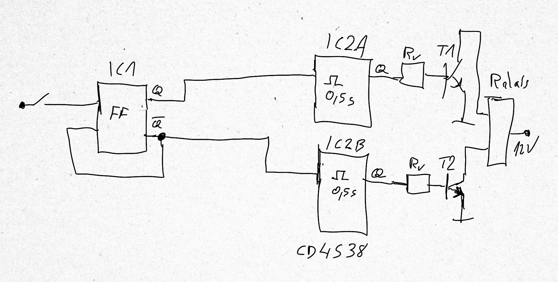

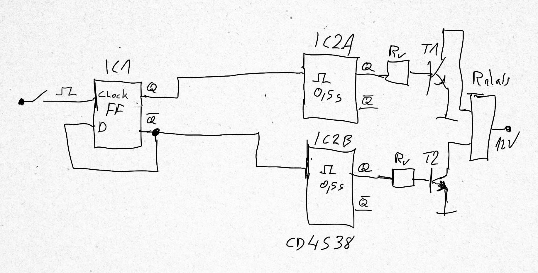

von Klaus R. (langer)
Eine recht einfache Lösung wäre z.B. ein NE555 als plipflop (mit einem
Taster).
> Taster).
Ich hatte auch an einen 556 (dual timer) gedacht, einen als eine Art
Flipflop und einen um die Ansteuerzeit für das Relais zu begrenzen. Aber
die Ausgangsstufen der Timer schaffen nur 100 mA und für den

von Jörg R. (solar77)
Ach Du grüne Neune schrieb:
> Jörg R. schrieb:

Vielen Dank an Euch 2.
Die Schaltung passt leider nicht ganz zur Anforderung des TO. Die Relais
sind nicht bistabil. Eines steht immer unter Spannung bzw. Strom.
Es bräuchte einige Änderungen um meine Schaltung für die Anforderung des
TO anzupassen.

Die Spulen habe je 100R.
https://www.mikrocontroller.net/attachment/455258/relais2.jpg
Mein Ansatz ist ein D-FlipFlop mit Schmitt-Trigger-Eingängen. An die
Ausgänge kommt je ein 1/2 CD4538, natürlich mit Treibertransistoren, für
etwas Verzögerung damit das Relais sicher schaltet. Das lässt sich auch
anders lösen, aber mit dem CD4538 wird es elegant.
Das FlipFlop mit Schmitt-Trigger-Eingängen damit der Taster einfach
entprellt werden kann > RC Kombi, so wie oben in der Schaltung.
Einen Typ habe ich auf die schnelle gefunden:
http://www.ti.com/lit/ds/symlink/sn74hcs74.pdf?ts=1588078576438
Den gibt es aber wohl nur in SMD.
Klaus R. schrieb:
> Da es scheint's kein Datasheet gibt, sollte man die Stromaufnahme der
> Wicklungen zunächst einmal bei der Spannung,
> bei der sie auch betrieben werden sollen messen, damit man für weitere
> Überlegungen überhaupt weiss in welchem Bereich man sich da befindet.
120mA, ergibt sich aus 12V und 100R Spulenwiderstand je Teilwicklung.

von Henrik V. (henrik_v)
Mawins Lösung mit den Kondis scheint mir am einfachsten. Da ja
ausreichend weitere bistabile Relais vorhanden sind, hat er ja sein FF
Anbei eine Handskizze wie ich es mit klassischen ICs umsetzen würde.
Bauteilwerte und Freilaufdioden fehlen in der Skizze. Es soll nur ein
Ansatz sein.
Funktion:
Mit jedem Tastendruck wechselt der Zustand der Ausgänge des FF. Dabei
wird dann abwechselnd IC2A bzw. IC2B getriggert, für die Zeit X. 0,5
Sekunden sollten reichen um das Relais zu setzen bzw. zurückzusetzen.
@TO
Wenn Du es tatsächlich umsetzen möchtest und den Aufwand nicht scheust
werde ich konkreter. Dauert aber etwas?
Trotzdem noch die Frage was Du von einem kleinen uC hälst?
Kleine Ergänzung der Skizze am FF.

Ich habe das Relais nochmal getestet und dabei folgendes herausgefunden.
Es müssen nicht alle drei Anschlüße verwendet werden. Es reicht aus bei
zwei Anschlüßen immer die +14V/GND Polung zu vertauschen um ein
umschalten des Relais zu bewirken. Könnte das den Schaltplan ein wenig

von Ach Du grüne Neune (Gast)
Wenn du mit einem Umschalter auch zufrieden bist (1xUM), dann könnte man
an den mittleren Anschluss des Schalters einen 470uF Elko anschliessen
der dann die Spule für einen kurzen Moment schaltet und danach keinen
Strom mehr verbraucht.
Beim Umschalten entlädt sich der Elko dann über die Spule rückwärts und
das Relais schaltet wieder zurück.
Es wird nur ein Elko pro Relais benötigt, mehr nicht. Dadurch bleibt die
Schaltung sehr einfach.

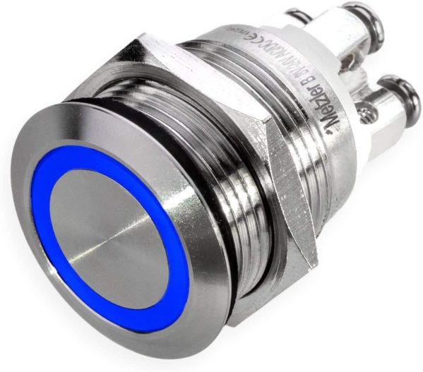

Kippschalter mit Mittelstellung wäre auch eine Möglichkeit, wenn es zu
kompliziert wird. Meine ursprüngliche Idee war es beleuchtete Taster
verwenden zu können (siehe Bild).
Peter L. schrieb:
> Jörg R. schrieb:
>> Ich sage mal dann scheidet jede Lösung mit ICs aus. Nicht wegen des
>> Preises, sondern wegen des Aufwands.
> Schade, Dein Schaltbild hat für mich nach relativ wenig Verdrahtung
> ausgesehen. Als Laie kann ich das leider nicht so richtig einschätzen.
Es ist nur eine Skizze. Der finale Schaltplan wäre aufwendiger. Es
fehlen einige Widerstände und Kondensatoren. Es sähe vom Bauteileaufwand
dann eher so aus, nur als Orientierung:
https://www.mikrocontroller.net/attachment/455376/Flip_Flop_CD4013.png
Deutlich weniger Aufwand wäre ein Attiny85. Der Chip, 8-polig,
Spannungsregler, 2 Transistoren, 2 Dioden, einige Widerstände und
Kondensatoren.
Wie gesagt, ich würde die Schaltung zu Ende denken, nur müsste sich der
Aufwand lohnen. D.h. er müsste dann auch in die Tat umgesetzt werden.
Ich vermute aber dass er Dir zu hoch ist, zumal Du die Schaltung 12 mal
benötigst. Alternative wäre ein PCB was preiswert in China gefertigt
werden könnte.
Peter L. schrieb:
> Kippschalter mit Mittelstellung wäre auch eine Möglichkeit...
Simpler geht es nicht. Der Kippschalter sollte aber nicht rastend sein,
d.h. er geht selbstständig in die Mittelstellung zurück.
Peter L. schrieb:
> Ich werde die Schaltung vom MaWin die Tage mal testen, die schaut mit 4
> Bauteilen recht übersichtlich aus. Danke auch dafür. Im Erfolgsfall
> melde ich mich nochmal.
Die Schaltung funktioniert bei Dir nicht. Dein Relais hat nur einen
Kontakt. Du möchtest aber auch eine Last schalten.
> Ansonsten danke ich allen für die Ideen und Vorschläge. Bitte nicht
> verärgert sein, sollte ich mich am Ende für die Primitv-Variante mit dem
> Kippschalter mit Mittelstellung entscheiden.
Weshalb verägert? Dann war der Vorschlag doch von Erfolg. Und
ehrlich...ich würde es mit dem Kippschalter umsetzen.

von Karl B. (gustav)
Harald W. schrieb:
> Dann nimm einfach ein Stromstossrelais und schon funktioniert es.
wenn er Tatterich hat, geht Licht an und direkt wieder aus.
Will ja Verzögerung zwischen kurz hintereinander erfolgender
Taster-Mehrfachbetätigung.
Hatten wir schon mal:
>  https://de.wikipedia.org/wiki/Stromsto%C3%9Fschalter
Die Mechanik mit der Zahnscheibe verzögert schon ein bisschen.
Reicht aber nicht aus, um Vandalismus vorzubeugen.
Schaltung im angehängten Bild mit Relais braucht mehrere Kontakte.
ciao
gustav
