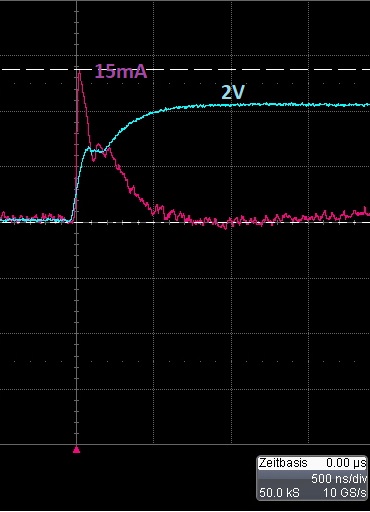

Hallo, danke für die Antworten.
Leider konnte ich mich als Gast nicht direkt korrigieren...
Die Mosfets sollen per PWM 750Hz angesteuert werden.
Mir ist auch klar, dass je schneller ich schalten will, desto mehr Strom
fließen wird.
Ja, ich verwende eine KSQ. Aber nicht für eine Lichterkette. Ich steuer
jede LED mit eigener KSQ an, das ist notwendig, da ich bei Ausfall einer
LED nicht möchte, dass eine andere mit ausfällt.
Ich habe Highside und Lowside getestet lieber Ernst und damit extrem
unsaubere Signale bekomme. Ja ich habe darauf geachtet, dass die
Differenzspannung hoch genug ist. Die umgekehrte Logik der
Parallelschaltung stört mich nicht.
Danke für den Tip mit VT!
Für eine Treiberempfehlung wäre ich dankbar.

Falk schrieb:
> Wie verhält es sich mit dem ULN2003D?
Vollkommen ungeeignet. Dann besser den GPIO des Arduino direkt.

Falk schrieb:
> Hättest du ein Beispiel für pull/push?
angehängt.
z.B. BC817, BC807. Oder jedes andere 08/15 Transistorpärchen.
Verliert halt ca 0,7V an jeder Seite, d.H. aus den 0V/5V vom Arduino
werden 0.7V / 4.3V.
Da das von den Schaltschwellen deines FETs passt, kein Problem.
Wenn dein Ardiuno jedoch mit 3.3V arbeitet, reicht das so nicht mehr.
Falk schrieb:
> Ich würde gern dennoch einen Treiber davor setzen, damit ich evtl.
> weitere 20 bzw. mehr hinzuschalten könnte.
Auch 40 Stück könnte der AVR noch verkraften.
Gate Charge: 5nC * 40 = 200nC
Durchschnittlicher Stromfluß bei 750Hz PWM:
750 Hz * 200 nC = 0,15 mA.
Da lacht der AVR-Pin nur drüber.
Aber vielleicht werden dir die Flanken zu flach.
Über die dadurch gesteigerte FET-Verlustleistung beim Umschalten musst
du dir bei 20mA Laststrom aber keine Gedanken machen.
