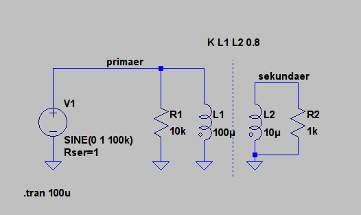

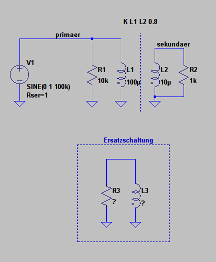

Wie ich festgestellt habe, kann man mit LtSpice Übertrager simulieren.
Dazu einige Fragen: Ich habe zwischen den zwei Spulen einfach eine
gestrichelte Linie gezeichnet, um die Kopplung anzudeuten. Macht man das
nur bei Spulen mit Eisenkernen oder auch bei Luftspulen?
Da an der Sekundärseite nur ein Widerstand angeschlossen ist, möchte ich
eine Ersatzschaltbild ohne Übertrager machen. Wie kann man die Impedanz
der Sekundärseite auf die Primärseite umrechnen?

Ich versuche herauszufinden, wie ich die Werte für die Ersatzschaltung
ausrechnen kann.
Im Wikipedia-Link zum realen Transformator wird mit dem
Übertragungsfaktor 'ü' gerechnet. Der ist, wenn ich es richtig verstehe,
nur für den Kopplungsfaktor 1 des idealen Transformators gültig. Ich
brauche aber beliebige Kopplungsfaktoren k=0..1.

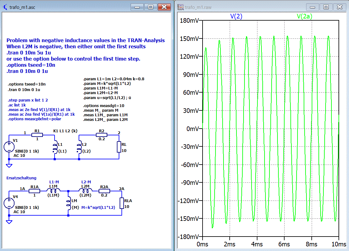

Ich war auch gerade an einem Ersatzschaltbild mit der
Kopplungsinduktivität M dran. Dabei bin ich wieder auf das mir bereits
bekannte Problem mit negativen Induktivitäten(hier L2M) in der
Transientenanalyse gestoßen. Diesmal habe ich eine Lösung gefunden -
siehe unten. In der .AC-Analyse gibt es keinerlei Probleme mit negativen
Induktivitätswerten. Diese negativen Induktivitätswerte treten bei
diesem Ersatzschaltbild oft auf.
Helmut
Problem mit negativen Induktiviäten in der .TRAN Analysis
Wenn L2M negativ ist, dann entweder die ersten Ergebnisse im Plot
weglassen
.tran 0 10m 5u 1u
oder die folgende Option benutzen um den ersten Zeitschritt festzulegen.
.options tseed=10n
.tran 0 10m 0 1u

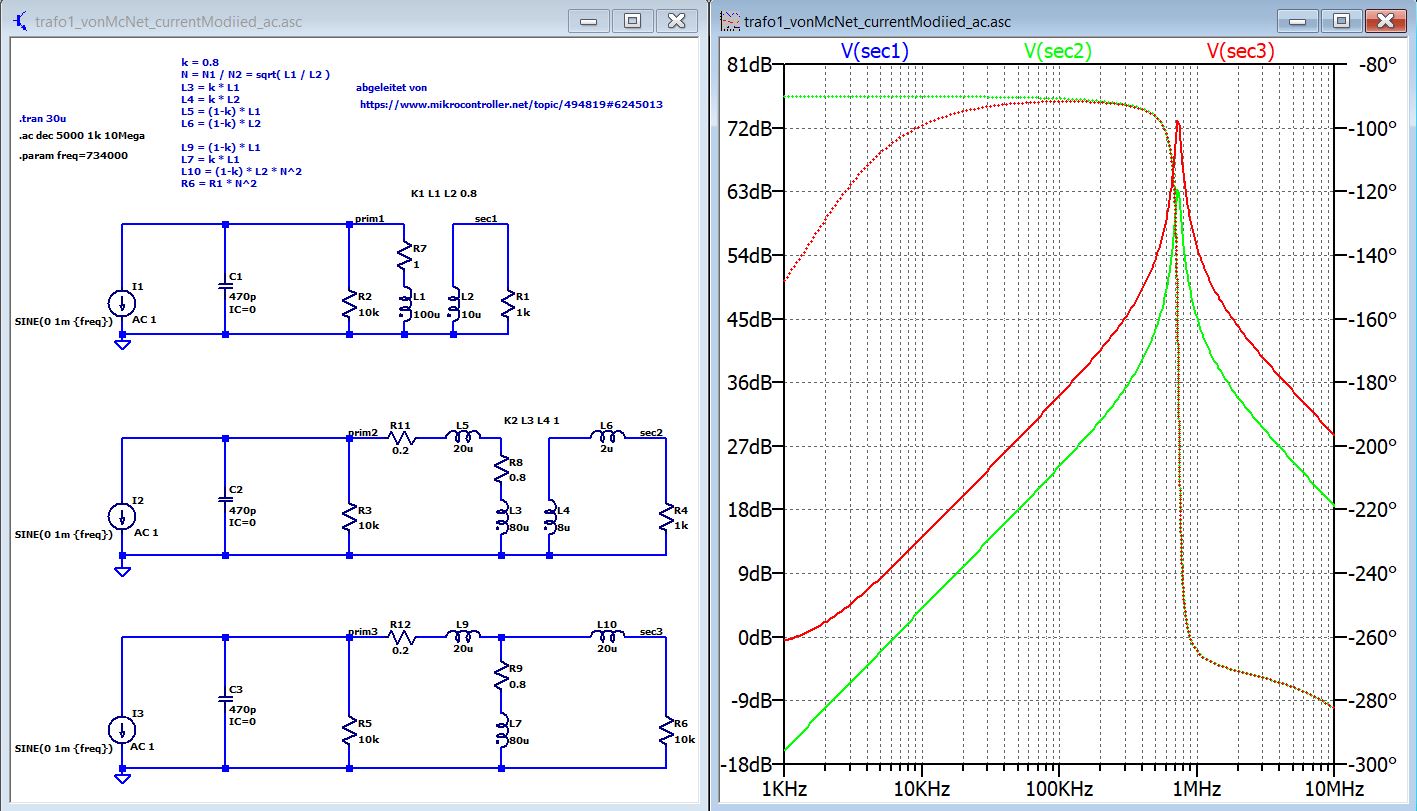

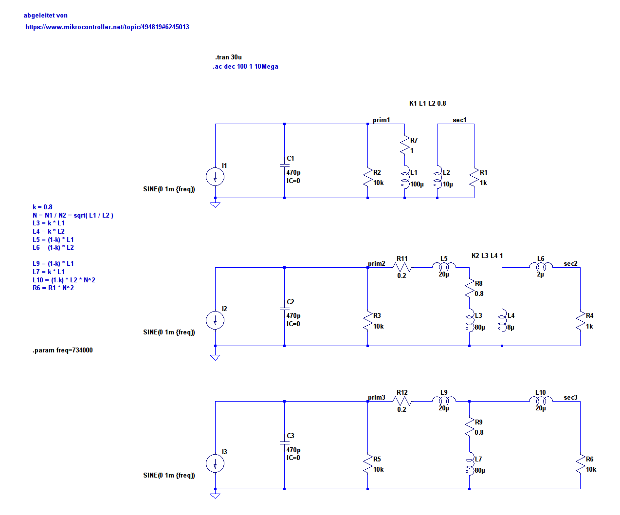

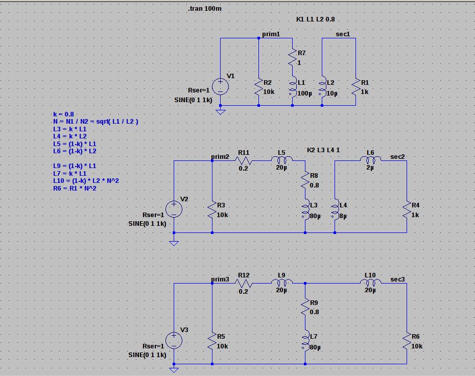

Gast #6245155
Helmut S. schrieb:
> V(sec3) stimmt aber nicht. Deshalb muss das Ersatzschaltbild falsch
> sein.
Das dritte Ersatzschaltbild zeigt die "Sicht" von der Primaerseite
auf einen Transformator. Die Sekundaerseite wird nicht modelliert.
Die Schaltung ist wahrscheinlich in jedem Elektrotechnikbuch drin.
Gast #6245208
Josef schrieb:
>> sein.
Ja, die dritte Schaltung ist kein Ersatzschaltbild fuer den
Transformator.
#6245237
Josef schrieb:
> Josef schrieb:
>>> sein.
> Transformator.
Danke für den Hinweis. Die Eingangsimpedanz deiner 3. Schaltung passt.
Gast #6247953
Danke für eure Hilfe.
Mir sind im Zuge des Experimentierens noch ein paar Sachen aufgefallen:
In meinem Ersatzschaltbild oben habe ich den 10K Widerstand parallel zur
1 Ohm Versorgung. Damit hat der Widerstand natürlich kaum Einfluss auf
die Spannung. Deshalb habe ich die Spannungsquelle durch eine
Stromquelle ersetzt.
Eine weitere Vermutung ist, dass bei einem Parallelschwingkreis der 10K
Widerstand die parasitäre Last sein müsste, welche die Güte des
Schwingkreis bestimmt. Um das zu simulieren, habe ich noch einen
Kondensator von 470pF hinzugefügt und dann die Anregungsfrequenz
ungefähr auf die Resonanzfrequenz gelegt. ( Kann man eigentlich mit
LtSpice einen Frequenz-Sweep machen, um die Resonanz plotten zu lassen?
#6248003
> Kann man eigentlich mit LTspice einen Frequenz-Sweep machen, um die Resonanz
plotten zu lassen?
Das geht am besten mit der AC-Analyse. Siehe Anhang.
Prinzipell kann man natürlich auch im Zeitbereich sweepen aber das
dauert tausend mal länger zum simulieren, wenn der Schwingkreise eine
hohe Güte hat.
