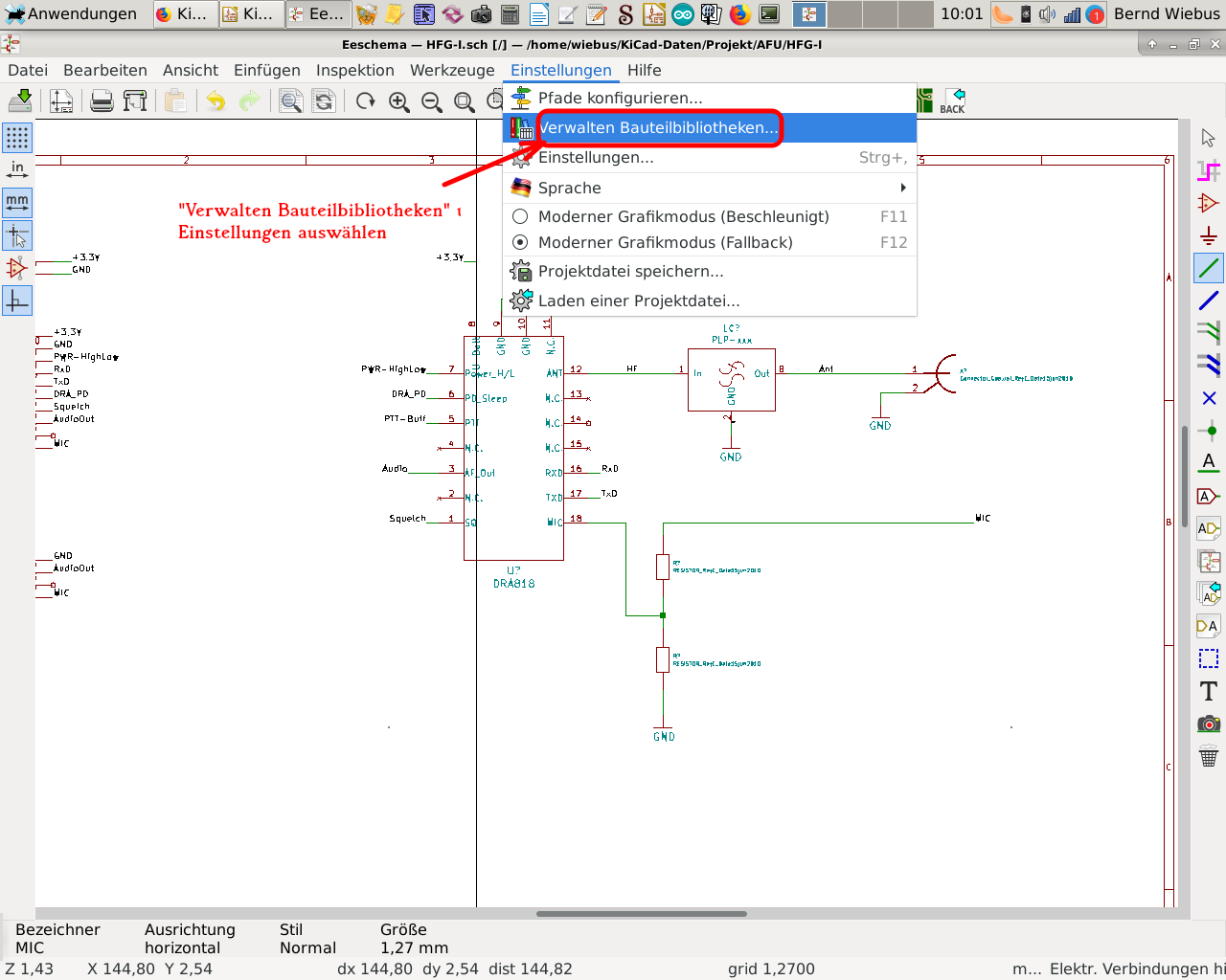

Fängt du mit dem Layout an? Das ist irgendwie das Pferd von hinten aufgezäumt. Man fängt mit dem Schaltplan an. Der wird annotiert (also die Fragezeichen in den Bauteilbezeichnern durch Zahlen ersetzt), dann weist man die Footprints zu und generiert eine Netzliste. (Prinzipiell kann man eine Netzliste natürlich auch ohne Footprint-Zuweisung haben, aber die kann man schlecht in ein Layout überführen, die lässt sich höchstens in eine Simulation einspeisen.) Netzliste mit Footprints wirft man dann in ein Layout. Wenn man Bauteile anlegen muss (egal ob für Schaltplan oder Layout), muss man das natürlich vor dem jeweiligen Schritt machen. Man kann auch mit teil-zugewiesenen Footprints ins Layout gehen. Dann bekommt man einen Fehler für die noch fehlenden Footprints, aber den Rest kann man trotzdem schon platzieren.
Hört sich bisschen an wie von hinten durch die Brust ins Auge ;-) Zuerst zeichnet man einen Schaltplan. Für die LED schaut man zunächst in der Bibliothek ein passendes Symbol. Taste [a] drücken und im aufpoppenden Dialog unter Filter LED eintragen. In der Liste gibt es dann einige LED_Dual... Einträge. Das am besteen passende aussuchen. Dann Footprint zuweisen. Maus über Symbol im Schaltplan und Taste [e] drücken. In der Zeile Footprint in Spalte Value klicken und dann rechts auch das Bücherzeichen. Als Filter bietet sich dann LED_SMD an. Passenden Footprint auswählen. Fertig. Bezieht sich alles auf Version 5.1. <edit> Footprint kann man auch schon bei der Auswahl des Symbols zuweisen. Unter der Symbolvorschau befindet sich noch ein Feld und dazwischen vermutlich ein Dropdown Auswahlmenü in dem steht "No default Footprint" Hier kann man den Footprint direkt auswählen...

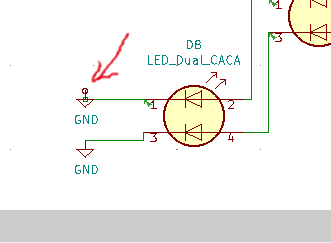

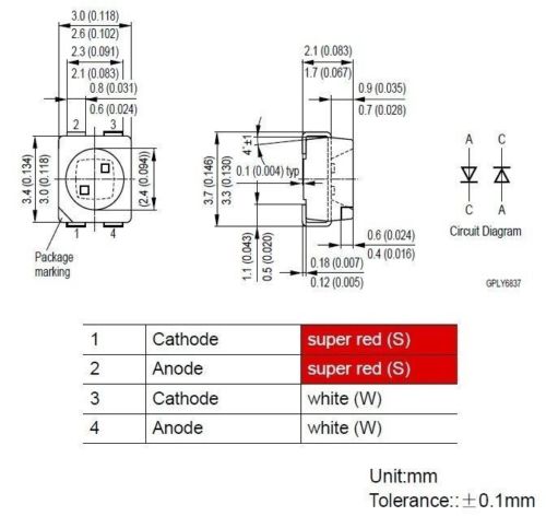

hallo und dank für die tolle Beschreibung. Die LED in deinem Screenshoot ist genau die wo ich auch nehme. Nur passt das Schaltbild nicht, da bei meiner LED das PAD 1 & 3 minus und PAD 2 & 4 Plus ist.. Ich habe anfangs nur einmal alles getestet um das Programm kennen zu lernen, so bin ich mit der Form der Platine und dessen Layout hängen geblieben. jetzt habe ich es kapiert und will langsam anfangen den Schaltplan zu zeichnen... LG

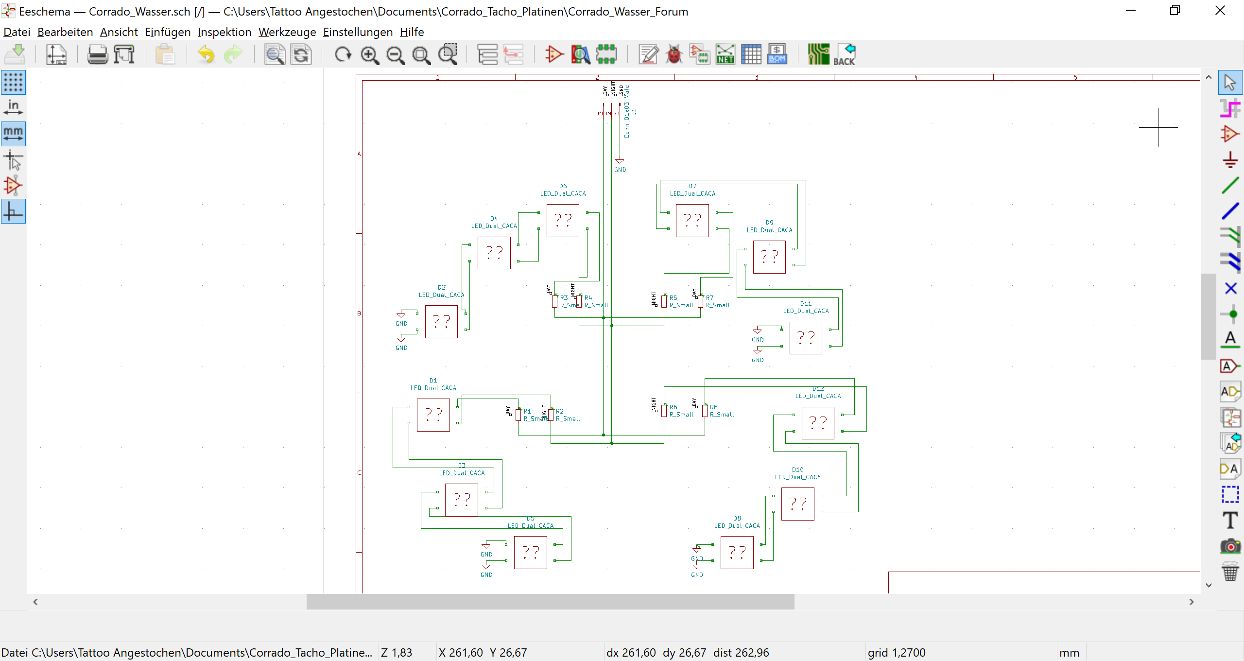

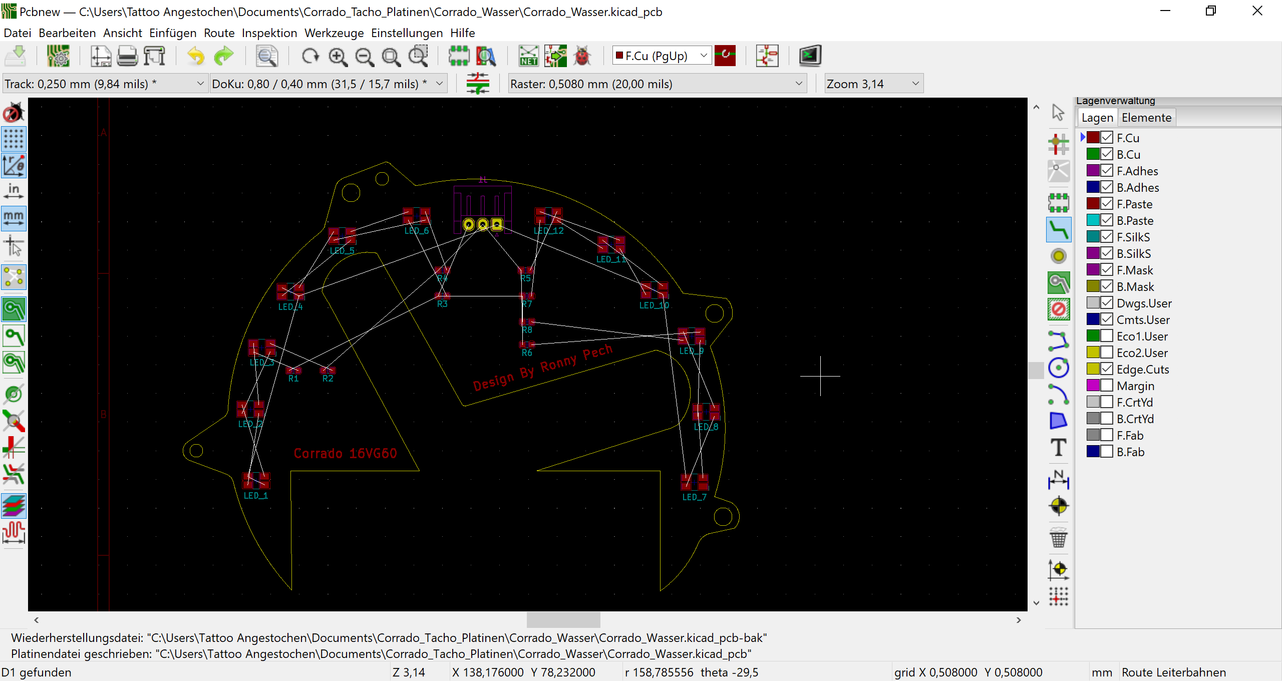

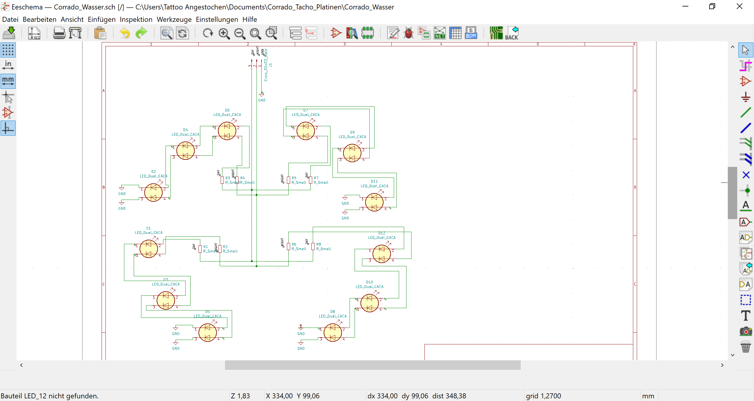

Anbei mal der Schaltplan und PCBNew... ich würde gerne dank Platzmangel die GND als Durchbruchslöscher machen und auf der unteren Leiterbahn verbinden. das Macht es bei mir leider nicht, wenn ich Löscher setze. kann und muss ich etwas im Schaltplan ändern? Kann ich diese Änderung dann im PCBNew aktualisieren, ohne dass Anordnung und Beschreibung sich ändert? LG

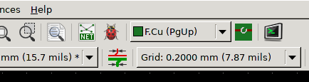

Zuerst auf dem Back Layer (B.Cu) eine "filled Zone" mit dem Netz "GND" anlegen. Befehl zwei unter dem bei dir auf dem Bild in der rechten Menüleiste ausgewählten "Router". Dann beispielsweise Vias (Löscher;-) mit dem Menüpunkt eins darüber platzieren. Signal "GND" kann man über [e] einstellen. Wie gewohnt routen... (geht evtl. auch einfacher. Bin selber blutiger KiCAD Anfänger)
Dann können wir uns ja die Hand geben was den Anfänger angeht ;-) Habe jetzt das mit den Holes hin bekommen. mein problem ist, dass der Schaltplan ja die Verknüpfungen vor gibt. Ich kann die Holes und den GND Pin des Connectord gar nicht erst auf der B.Cu verbinden... denke dass der Schaltplan schon falsch angelegt ist oder es gibt einen trick, den ich noch nicht gefunden habe
An der markierten Stelle hast du einen GND nicht richtig verbunden. Ansonsten sieht das auf Anhieb so schlecht nicht aus. Willst du mal Schaltplan- und Layout-Dateien hier als Anhang posten, damit jemand anders drüber gucken kann?

Nachtrag: Bernd W. schrieb: > Siehe Dazu: > "KiCad-Eeschema_BauteilbibliothekenEintragen_Legende_01May2020.png" und > "KiCad-Eeschema_BauteilbibliothekenVerwalten_Legende_01May2020.png" im > Anhang. Anhang vergessen. aber jetzt..... Mit freundlichem Gruß: Bernd Wiebus alias dl1eic http://www.l02.de

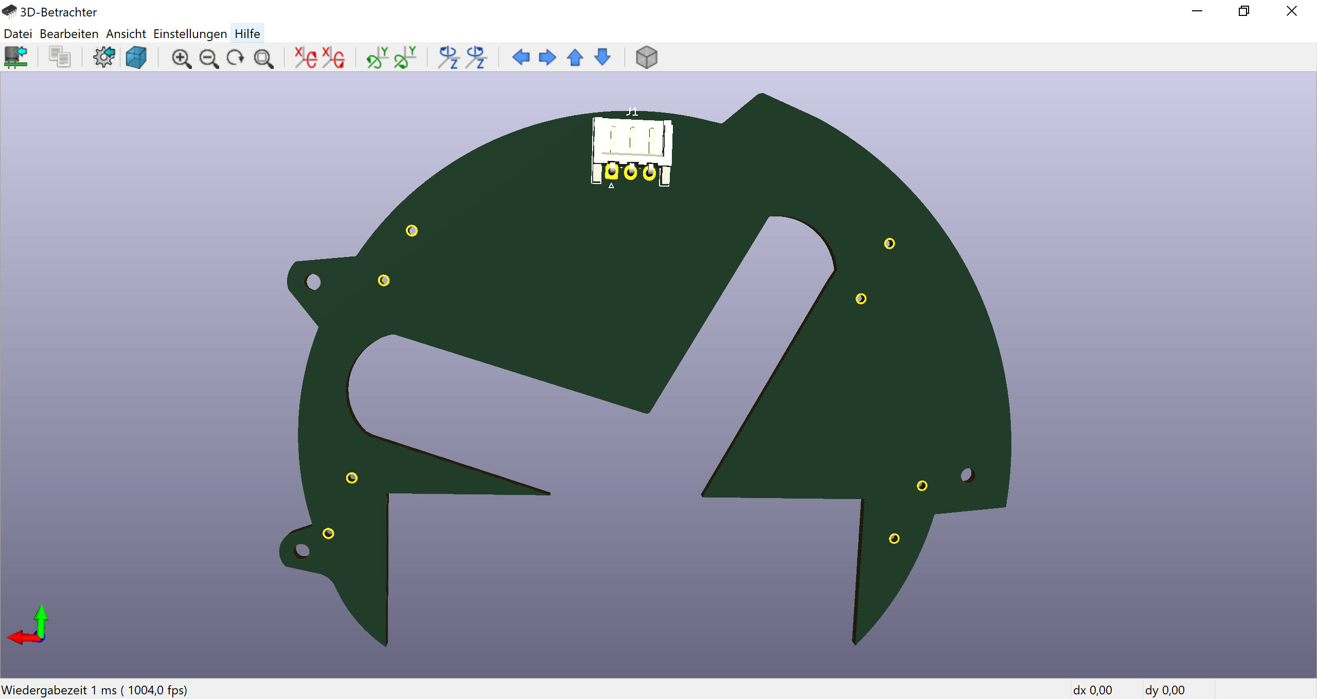

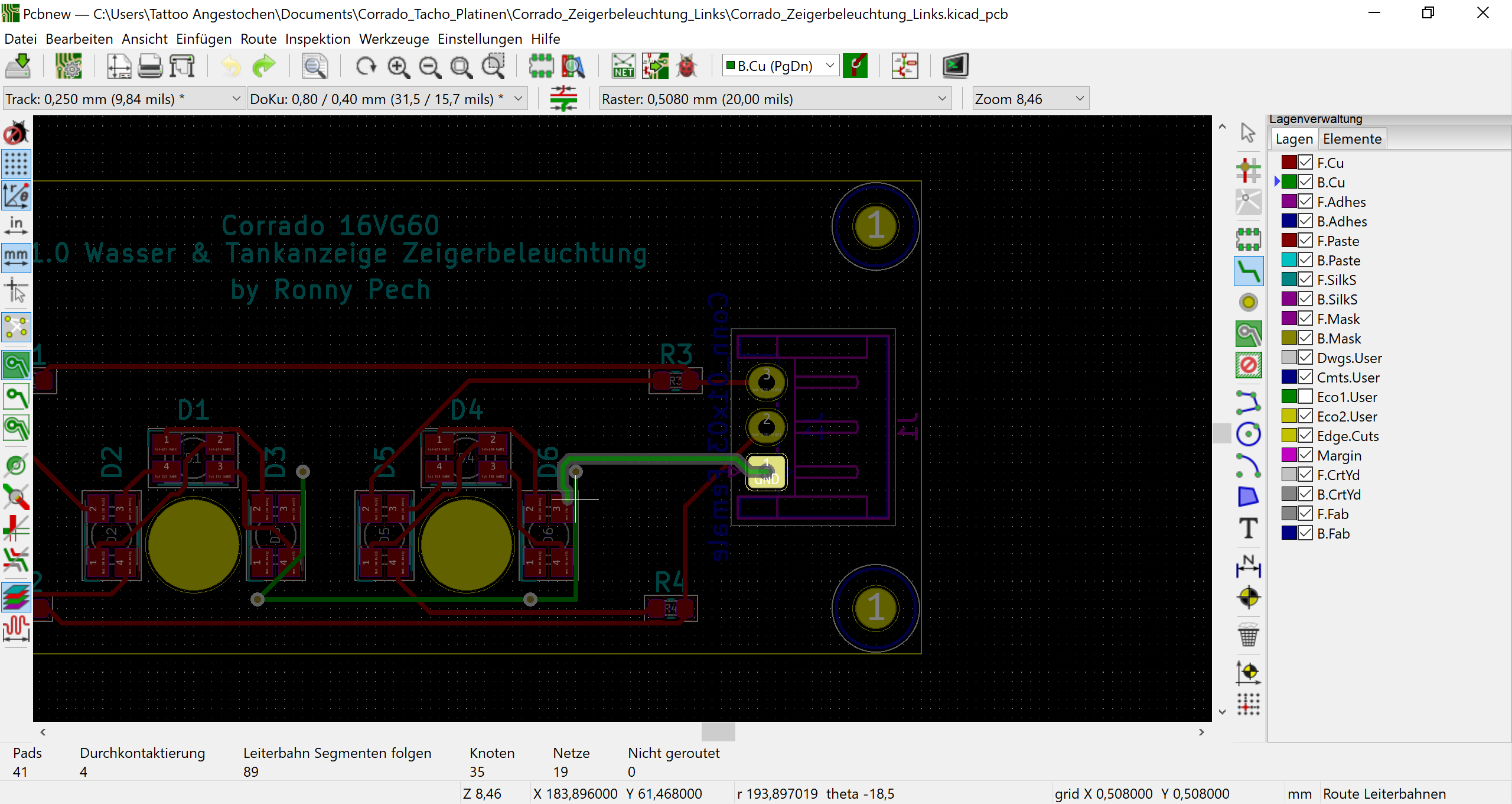

Ahhh verstehe... Du hast ne Lupe genommen Quasi... ich habe jetzt mal die Platine Angelegt, welche am ende die Tachozeiger beleuchten sollen. Funktioniert alles ganz gut auch mit den Holes um auf der unteren Leiterbahn zu arbeiten. Ich bekomme nur den GND vom Connector zum ersten Durchbohrloch verbunden. Und wenn Ich neben 1 & 3 der SMD ein loch setze und bekomme das loch auf der Oberseite mit dem Pad 1 & 3 nicht verbunden... Er legt mir die Verbindungen immer drummherumm. Bei Connector sowie Loch zu Pad LG Und schönen Feiertag auch wenns nicht in gewohnter Stimmung stattfinden kann

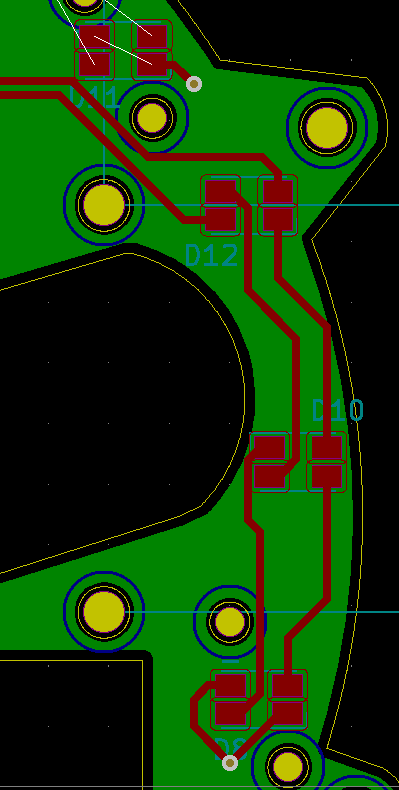

Das klingt so als würde dein Via zu keinem Netz gehören. Dazu mit der Maus über das Via gehen und E drücken (alternativ auch Doppelklick auf das Via), dann kannst du dem Via das passende Netz zuweisen. Oder du drehst es um. Vom Pad wegrouten und V drücken, dann erscheint am Ende der Leiterbahn ein Via mit dem passenden Netz.

Bernd W. schrieb: > Die Symbole mit Fragezeichen wurden nicht gefunden. Du solltest die > "Projektname-cache.lib" mit in Deine Bibliotheksliste von Eeschema > aufnehmen. Nach Deinem Post ist mir jetzt zwar klar warum das Schematic so Sch.... aussieht. Und da haben wir es doch, das diese Art der Weitergabe von Projekten einfach nur Mist ist. Wenn ich da erst noch explizit was extra einbinden muß, damit ich das vernünftig einlesen kann, dann ist das eben wieder ein Fettnäpfchen in das man hinein trampelt. Wenn solche Dinge schon in einer separaten Datei gehalten werden, wogegen man erst mal nix sagen kann, dann gehört es sich das da in der Hauptdatei zu der diese Zusatzdatei gehört ein passender Link enthalten ist, der die zugehörige Datei automatisch mit einbindet und öffnet. Das ist ist eben auch wieder so eine Sache die KiCad nicht unbedingt sympathischer machen. Wenn KiCad wirklich so einfach wäre wie manche hier vorgeben, dann hätte der TO ganz gewiß nicht die von ihm geschilderten Probleme. Aber sei's drum, jeder soll mit dem Tool arbeiten, von dem er meint das er damit seine Aufgaben damit am besten lösen kann. Wenn ich mir diesen Thread so anschaue und sehe das man da (der TO) schon an einer wirklich simplen Schaltung + Leiterplatte schlichtweg versagt, dann gehört KiCad für mich definitiv nicht in die Kategorie von Tools mit denen ich arbeiten möchte.
Pech R. schrieb: > Anbei > > mal der Schaltplan und PC Ist D9 nicht falsch angeschlossen? Die jeweils mittlere LED würde ich um 180° drehen.

es geht um diese Verbindung "linke Durchkontaktierung zum GND vom Connector" gehe ich auf den GND -> V der Platine, welche mir Jörg W. (dl8dtl) (Moderator) gerade gebogen und auf den GND der zweiten Platine welche ich jetzt den Leiter nicht ziehen kann, haben beide GND die gleiche Konfiguration. LG

Volker S. schrieb: > Pech R. schrieb: >> Anbei >> >> mal der Schaltplan und PC > > Ist D9 nicht falsch angeschlossen? > Die jeweils mittlere LED würde ich um 180° drehen. nein 1 & 3 sind Minus und 4 & 2 Plus. wobei 1 & 2 rot und 3 & 4 weiß ist
Geht da nicht eine rote weiter auf eine weise und umgekehrt?
Habe es hin bekommen. die Vias waren nicht dem GND zugewiesen. der doppelklick hat es verraten LG

Volker S. schrieb: > Geht da nicht eine rote weiter auf eine weise und umgekehrt? Scheint jedenfalls im geposteten rar Archiv so zu sein. Auf dem Screenshot 11.png sieht es auch danach aus. Im schaltplan.png hingegen nicht.

Pech R. schrieb: > es gibt kein passendes Schaltplansymbol mit gegen sätzigen Anschlüssen. Übung #1 bei jedem EDA-Programm: Bibliothekselemente selbst anfertigen. Bei jedem hinreichend komplexen Entwurf wirst du mindestens ein Bauteil haben, was es noch nicht in der Bibliothek gibt …
ja das habe ich gemerkt, dass man wenn es mehr sein muss, ohne selber anlegen nicht weiter kommt. für mich ist es allerdings nicht notwendig, da ich ja nur simple Sachen habe. bei euch, die täglich damit arbeiten oder sogar beruflich damit zu tun haben ist es was anderes... Ich finde das Thema spannend, aber ich benötige das ganze jetzt nicht für einen Wertegang... Ich bin froh das es euch zur Unterstützung gibt keine Frage.. VIELEN DANK AN ALLE Ich habe heute mal zwei weitere Platinen gebastelt, welche jetzt die Tank / Wasseranzeige komplettieren... Ich habe sie mal angehängt evl. hat ja einer mal zeit um darüber zu schauen, ob ich Platinen Technisch keine Fehler drin habe ;-)

Pech R. schrieb: > Ich habe sie mal angehängt Keine deiner Flächen scheint irgendein Potenzial zu haben. Wozu sind die gut?
Was meinst du mit Potenzial? Es gibt einen connector mit GND, plus für rote Beleuchtung und plus für weiße Beleuchtung. Dann gibt es smd wiederstände, einer für rot a 3 dual Smd und eine für weiß a 3 Smd wobei iimmer 3 dual Smd in Reihe sind... Die Smd Widerstände haben 200 Ohm.. LG
Volker S. schrieb: > ... Im Bild, welches ich dort gepostet habe, hat die grün dargestellte Fläche der Unterseite z.B. das Potenzial GND. Die Kathoden der untersten LED sind einfach daran angeschlossen. Es wird keine extra Leiterbahn zum Stecker benötigt, weil auch dieser an der Fläche angeschlossen ist.

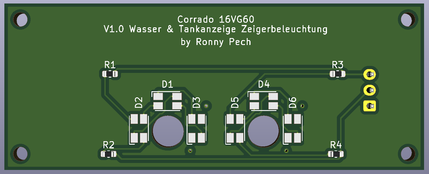

Achso das meinst du... Ich habe Am Wochenende alle Platinen fertig gestellt und da habe ich bemerkt, dass hier und da Fehler drin waren. Habe aber eine Entdeckung gemacht, die es mir einfacher gemacht hat. Da ja nicht so viel Platz für alle Verbindungen auf der Oberseite sind, habe ich folgendes gemacht: an den Stellen, wo man nicht weiter kommt zweck Leiterbahn im weg. Setze ich ein Vias nähe Ausgangspunk und ein Vias nähe Ankunftspunk. Mit Doppelklick auf das Vias kann ich konfigurieren, mit welchem Pad es verbunden werden soll. So kann ich das Pad A mit dem Vias verbinden. Ebenso das dazugehörige Pad B mit seine Vias verbinden. Und an der Unterseite der Platine verbinde ich dann die Vias... Jetzt bin ich soweit fertig mit den Entwürfen und würde aber gerne einmal einen Profi darüber schauen lassen, ob die Funktionalität der Platinen gewährleistet ist. Hierzu würde ich später mal die Dateien online stellen. desweiteren habe ich noch ein Fragen: - wo am besten fertigen lassen - welche Dateien werden die Hersteller benötigen - wie nennt man den Connector, den ich verbauen will und wo bekommt man die am besten. wenn möglich die passenden Stecker mit Kabel LG
Pech R. schrieb: > desweiteren habe ich noch ein Fragen: > - wo am besten fertigen lassen kommt drauf an, was es kosten darf und wie schnell es gehen soll <edit> https://www.mikrocontroller.net/articles/Platinenhersteller > - welche Dateien werden die Hersteller benötigen kommt auf den Hersteller an. Viele werden mit der Boarddatei von KiCAD zufrieden sein. Ansonsten müssen die Fertigungsdaten im Format Gerber (Bohrdaten Excellon) erstellt werden. > - wie nennt man den Connector, den ich verbauen will und wo bekommt man > die am besten. wenn möglich die passenden Stecker mit Kabel Connector_JST:JST_EH_S3B-EH_1x03_P2.50mm_Horizontal -> such mal z.B. bei Reichelt.de nach "JST EH" <edit> Die Verbindungen von D7 nach D9 auf der Wasserplatine willst du wirklich so haben? <edit2> Schatlplan und Board scheinen nicht sehr konsistent zu sein. Warum gibt es im Wasserschaltplan 2 Stecker?
vielen Dank für die Links ;-) Äm kann ich dir jetzt nicht beantworten, da ich am Wochenende noch einmal hier und da abgeändert habe. es sind ja insgesamt 8 Platinen. 1 x Wasser Tank Anzeige, 1 x Tacho, 1x Drehzahlmesser, 3 x Zeigerbeleuchtung und 2 x Displaybeleuchtung gerne sage ich dir später genaueres dazu der Wasserplan war der erste, den ein User von hier überarbeitet hat um mir Hilfestellung zu geben. ich hatte eigentlich zwei Stecker vorgesehen um die Verbindung untereinander zu schleifen. Davon bin ich aber zwecks Platzmangel abgekommen. LG
Anbei habe ich alle Platinen, welche ich für den Umbau benötige. Falls sich einer mit viel viel mehr Ahnung als ich sie habe bereit erklären würde sie mal zu kontrollieren. Ich betone: es sollte nur auf Funktionalität geachtet werden. Nicht aussehen oder oder doppelter GND. Für bessere Platinen ist es für mich viel zu komplex... Vielen Lieben Dank an alle die Ihr Wissen und Ihre Zeit für mich geopfert haben... LG

Jörg W. schrieb: > @Ronny: habe mir jetzt mal einen Teil der Platinen angesehen und denke, > dass das im Großen und Ganzen schonmal ganz gut aussieht. Als > Elektroniker kann man eigentlich natürlich nicht genug GND haben, > insofern würde ich an deiner Stelle den Füllflächen allesamt GND als > Netz zuweisen. Dann hier und da noch ein paar GND-Vias zusätzlich > eingefügt, damit alle Flächen großflächig oben und unten verbunden sind > – deinen Platinenfertiger stört das nicht, ob er dir noch ein paar > Durchkontaktierungen mehr setzen muss. Vielen Dank für deine Mühe... Also war mein denken und handeln im Grunde schon mal richtig? Wie gesagt die Platinen verlangen keinen Schönheitspreis... LG
Pech R. schrieb: > Also war mein denken und handeln im Grunde schon mal richtig? > Wie gesagt die Platinen verlangen keinen Schönheitspreis... Ja, das sieht so erstmal nicht schlecht aus. Bei großen GND-Flächen geht's weniger um Schönheitspreise als vielmehr um Dinge wie Störfestigkeit. Da du ja nun sowieso schon überall Füllflächen hast, läge es für mich dann nahe, sie auch alle zu erden (im Sinne der elektrischen Erde der Schaltung – hat nichts mit realer Erde, Schutzleiter oder dergleichen zu tun). Andererseits, habe mir jetzt nicht alle deine Platinen angesehen, aber solange natürlich da nur paar LEDs drauf verbaut sind, interessiert eine EMV-Festigkeit praktisch nicht.
Jörg W. schrieb: > Ja, das sieht so erstmal nicht schlecht aus. > > Bei großen GND-Flächen geht's weniger um Schönheitspreise als vielmehr > um Dinge wie Störfestigkeit. Da du ja nun sowieso schon überall > Füllflächen hast, läge es für mich dann nahe, sie auch alle zu erden (im > Sinne der elektrischen Erde der Schaltung – hat nichts mit realer Erde, > Schutzleiter oder dergleichen zu tun). > > Andererseits, habe mir jetzt nicht alle deine Platinen angesehen, aber > solange natürlich da nur paar LEDs drauf verbaut sind, interessiert eine > EMV-Festigkeit praktisch nicht. ja um mehr geht es mir ja auch nicht. Ich komme ja aus der elektro Branche nur nicht aus der Halbleitertechnik. Mir ging es jetzt nur darum, das alle Verbindungen richtig sind. Nicht das ich Geld und Zeit investiere und am Ende hat die Platine keine oder Fehlfunktionen LG
Ich habe dir mal beispielhaft an einer Platine die beiden Füllflächen auf GND gesetzt (Füllfläche an der Ecke markieren, dann mit "E" die Eigenschaften bearbeiten und "GND" als Netz wählen). Danach "strategisch" ein paar GND-Vias gesetzt (Shift+Ctrl-V), um die Inseln überall oben und unten zu verbinden, danach mit "B" alle Flächen neu füllen. Das hier wäre das Resultat. Viel Arbeit ist es nicht.
