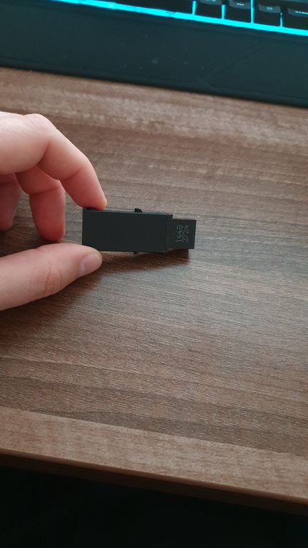

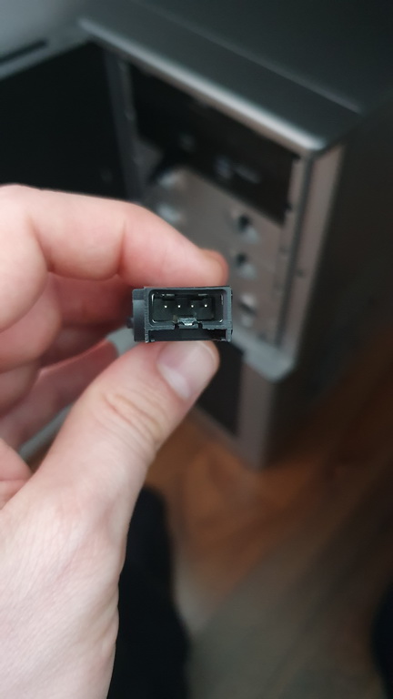

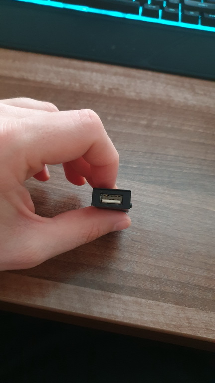

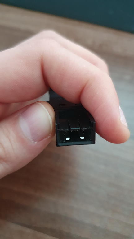

Hallo! Ich habe mir für mein Auto einen Android Radio gekauft, bin auch ganz zufrieden. Jetzt habe ich aber folgendes Problem. Ich möchte kein extra Loch im Handschuhfach bohren, sondern die Kabel schön mit den originalen USB-Anschlüssen verbinden. Ich habe 2 USB-Kabeln vom Radio und mir jetzt die 2 orig. USB-Stecker vom Auto bestellt. Diese sind aber keine richtigen USB-Stecker sondern haben Pins. Jetzt kann ich zwar trotzdem einen USB 2.0 A-Stecker auf A-Stecker anschließen, aber es hat keinen guten Kontakt und wackelt. Somit funktioniert das ganze nicht wirklich gut, und die Verbindung ist ständig weg. Habt ihr eine Idee wie man das lösen könnte?

https://www.mikrocontroller.net/attachment/455504/20200428_182758_Bildgroesse_aendern.jpg Das ist die USB Buchse. https://www.mikrocontroller.net/attachment/455501/20200428_114754_Bildgroesse_aendern.jpg Das ist kein USB Stecker. Hier gehört eine Steckkupplung rein, die nur der Autohersteller kennt.
Kurt A. schrieb: > Das ist kein USB Stecker. Hier gehört eine Steckkupplung rein, die nur > der Autohersteller kennt. Allerdings besteht aus 4 Pins. Die Belegung lässt sich sofort ermitteln und man kann diese Pins sicher mit vielen anderen Steckern, sogar mit einzelnen Duponts vielleicht kontaktieren. Andernfalls Stecker abschneiden. USB 2.0 hat nur 4 Adern. Damit sollte man klar kommen wenn man schon sein Auto verbasteln will. > Jetzt kann ich zwar trotzdem einen USB 2.0 A-Stecker auf A-Stecker > anschließen, aber es hat keinen guten Kontakt und wackelt. Heißt das du hast tatsächlich einen USB A Stecker auf diese 4 Pins aufgesteckt und erwartet das würde gut funktionieren? Wow das bestätigt mal wieder alle Vorurteile.

Kurt A. schrieb: > https://www.mikrocontroller.net/attachment/455504/20200428_182758_Bildgroesse_aendern.jpg > > Das ist die USB Buchse. > > https://www.mikrocontroller.net/attachment/455501/20200428_114754_Bildgroesse_aendern.jpg > > Das ist kein USB Stecker. Hier gehört eine Steckkupplung rein, die nur > der Autohersteller kennt. Genau deswegen will ich es ja anders lösen, da man vom Hersteller nichts bekommt, und auch so nicht vorgesehen ist.

Stefan R. schrieb: > Und für mich stellt sich weiterhin die Frage auch wenn man das Kabel > abschneidet wie ich es mit den Pins verbinden soll. Dazu kannst du mal die USB Pinbelegung konsultieren. +5V und GND kann man messen. Und die liegen meistens Aussen. Im Zweifel stellen die 4 Pins vom unbekannten Stecker bereits die richtige Reihenfolge für USB A dar. Du kannst den Stecker bzw. die Adernfarben des Kabels auch vorher mit der originalen Buchse durchpiepsen. Du musst durch halt mal kurz mit der Materie auseinandersetzen, anstatt dumpf auf eine fertige Belegung zu warten. Das gehört zum Basteln dazu. Ansonsten muss man alles fertig kaufen. Also ein bisschen stellst du dich schon an.
Cyblord -. schrieb: > Stefan R. schrieb: >> Und für mich stellt sich weiterhin die Frage auch wenn man das Kabel >> abschneidet wie ich es mit den Pins verbinden soll. > > Dazu kannst du mal die USB Pinbelegung konsultieren. +5V und GND kann > man messen. Und die liegen meistens Aussen. > Im Zweifel stellen die 4 Pins vom unbekannten Stecker bereits die > richtige Reihenfolge für USB A dar. > Du kannst den Stecker bzw. die Adernfarben des Kabels auch vorher mit > der originalen Buchse durchpiepsen. > > Du musst durch halt mal kurz mit der Materie auseinandersetzen, anstatt > dumpf auf eine fertige Belegung zu warten. Das gehört zum Basteln dazu. > Ansonsten muss man alles fertig kaufen. > > Also ein bisschen stellst du dich schon an. Deswegen bin ich hier um mich damit zu befassen und um Rat zu fragen, aber ich bin kein Elektriker und habe keine wirkliche Erfahrung mit sowas. Die Adern der Kabeln dürften passen, da es ja jetzt teilweise funktioniert wenn ich es anstecke. Ich meinte mehr wie soll ich die Pins mit den Adern verbinden? Anlöten oder welche Möglichkeiten habe ich dazu?

Klar,die haben extra die Anschlüsse der Buchse nach hinten zum AMP-Connector wild durcheinender verdrahtet. Schneid doch den Kragen einfach ab. Dann schauen die Pins alle vier heraus und du lötest dort die vier Drähte einer USB-Buchse an. Dann kannst Deinen Original-Stecker ordentlich von hinten drannstecken. Oder eben n Stecker mit Kabel drann kaufen. Weiss gerade nicht, wierum das vorhast, zu verbinden. Wenn aus dem Amaturenbrett eine Buchse schauen soll, brauchst Du im inneren deiner Verkleidung einen USB-Stecker, keine Buchse. denn dieser "neue Stecker im inneren deines Autos" steckt dann in der USB Buchse an der Kabelpeitsche deines Radios unt tut so, als sei er der USB-Stick. Also. wie auch immer: Buchse mit kabeln drann https://www.reichelt.de/usb-2-0-a-buchse-freie-enden-1-8-m-sw-usb-a-10080111-p198966.html?&nbc=1 Stecker mit Kabeln drann https://www.reichelt.de/usb-2-0-kabel-pfostenbuchse-auf-usb-a-stecker-0-70-m-delock-83078-p180150.html?&nbc=1 Stellt euch doch nicht immer so glatt an!!
Stefan R. schrieb: > Die Adern der Kabeln dürften passen, da es ja jetzt teilweise > funktioniert wenn ich es anstecke. Ich meinte mehr wie soll ich die Pins > mit den Adern verbinden? Anlöten oder welche Möglichkeiten habe ich > dazu? Natürlich löten.
