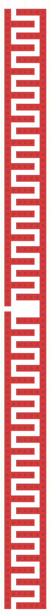

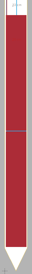

ich plane gerade eine kleine dünne lange Platine mit ESP und einigen
Sensoren. Die wird in den Boden gesteckt und meldet mir dann über WLAN
dessen Feuchtigkeit.
Tja und jetzt überlege ich wie ich den Kondensator am besten layoute.
Die Platine wird 20 mm breit und 300 mm lang. ca. 200 mm sollen dabei in
den Boden. Ich möchte die Länge in zwei je 100 mm lange Zonen
unterteilen und die Feuchtigkeit direkt unter der Oberfläche und auch
etwas weiter unten messen zu können.
Jetzt hat diesen Kondensator zwei Seiten, eine wird mit Masse verbunden
und die andere Seite wird aufgeladen und die Zeit gemessen.
Wie sollte man den Kondensator auf einer beidseitigen Platine aufbauen?
Mir fallen da mehrere Möglichkeiten ein:
1. Option 1, alle Flächen sind auf beiden PCB Lagen. Die
Kondensatorseite, die mit Masse verbunden ist ist im Bild rechts auf der
ganzen Höhe, links sind die beiden Kondensatorflächen für obere und
untere Messung.
2. Option 2, da ist die Rückseite die Massenfläche und die Vorderseite
ist in zwei Zonen unterteilt.
3. Option 3, da sind alle Flächen auf beiden PCB Seiten. Die Länge ist
in drei Teile geteilt, in der Mitte ist Masse und oben und unten können
jeweils geladen werden.
Welche Möglichkeit hat denn da die größte Kapazität?

Ich tippe auf Folgendes:
- Option 1 wird eindeutig am besten sein
- Option 2 wird quasi gar nicht funktionieren
- Option 3 wird (im Vergleich zu Option 1) nur vglw. schlecht
funktionieren
Was meiner persönlichen Erfahrung nach extrem wichtig ist:
Du musst darauf achten, dass, wenn Du an einer beliebigen Stelle quasi
durch die Platine hindurchbohren würdest, Du auf Vorder- und Rückseite
stets die "gleiche" Fläche treffen würdest.
Weil dem bei Option 2 nicht so ist, wird Option 2 meiner Erfahrung nach
gar nicht funktionieren. Da hast Du zwar eine sehr grosse Kapazität -
aber die ist konstant und wird von der Erdfeuchtigkeit so gut wie gar
nicht beeinflusst
Bei Option 3 ist diese Bedingung zwar erfüllt, aber die Anordnung sorgt
nur für eine geringe Kapazität. Für eine hohe und von der Erdfeuchte
abhängige Kapazität will man, dass die "Linie", die die beiden
Kondensator-Flächen auf einer Seite der Platine voneinander trennt,
möglichst lang ist. Bei Option 2 ist diese Linie aber nur sehr kurz.
Bei Option 1 ist sie lang, daher wird Option 1 am besten funktionieren.
Aber auch nur dann, wenn die obige Bedingung betreffend der Rückseite
erfüllt, die Rückseite also quasi gespiegelt ist. Ansonsten hätte man
das gleiche Problem wie bei Option 2: Hohe Kapazität, die aber quasi
konstant ist und von der Erdfeuchtigkeit so gut wie gar nicht
beeinflusst wird.

Option 1 ist die einzig sinnvolle.
Die Eindringtiefe des elektrischen Feldes in den "Halbraum", d.h. die
Erde, ist etwa so groß wie der Mittenabstand der Elektroden zueinander -
in Deinem Fall also knapp 10mm - das sollte reichen.

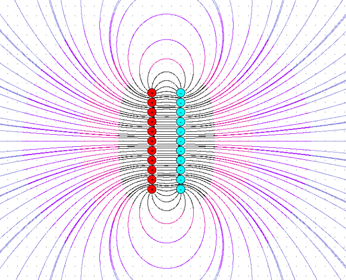

Dadurch, dass bei Option 1 die Sensorflächen für "oben" und "unten" so
dicht aneinander grenzen, überlappen sich die Felder sehr stark. Für
eine bessere Trennung würde ich den Abstand vergrößern. Im Boden hast du
sowieso keine scharfe Grenze.
Guck dir die Feldverläufe mal mit einem Modellierungsprogramm an.
OK. Sollte ich da Vias setzen um beide Seiten zu verbinden?
> möglichst lang ist.
Na dann wären ja fast Meander oder so sinnvoll? Ich stelle mir da so
Zacken vor die ineinander greifen.

Ja, richtig. Vor allem ist ja die Massenfläche über die ganze Höhe. Aber
wenn ich die Abstände vergrößere, dann wird die Kapazität auch kleiner
und schlechter messbar. Mir geht es nur um grobe Werte, genau wird das
mit einem uC und dessen Zeitauflösung sowieso nicht.
Welches würdest du mir da empfehlen?
von Wolfgang (Gast)
Ich verwende ab und zu FEMM. Das ist auf 2D beschränkt, d.h. man kann
sich irgendwelche Effekte angucken oder Symmetrien nutzen, aber bekommt
keine volles 3D-Feld gerechnet.
http://www.femm.info/wiki/HomePage

Moin,
habt ihr noch Antworten auf die Fragen? Jetzt weiß ich zwar welche
Geometrie ich wähle, aber ich weiß nicht:
- soll ich beide Lagen mit vielen Vias verbinden?
- ist es besser wenn die Platine dick oder dünn ist (dick könnte man
besser in den Boden hämmern)?
- soll ich Lötstoplack über die Kondensatorflächen ziehen oder diese
blank lassen?
Vielen Dank!

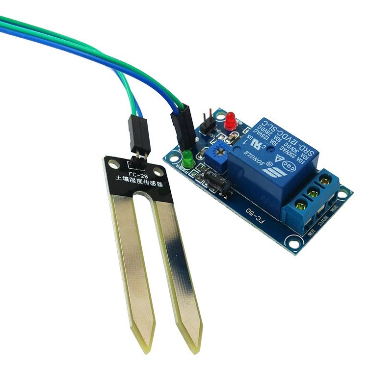

Beim Layout gibt es irgendwie viele verschiedene Designs zu kaufen, hier
ein paar Bildchen:
Irgendeine Schleife oder ein Oval in der Mitte:
https://sc01.alicdn.com/kf/HTB1kWMBaTTI8KJjSsphq6AFppXaJ.jpg
Hier zwei blanke Stifte:
https://www.dhresource.com/0x0/f2/albu/g5/M00/32/A1/rBVaJFlPMgGAPWc1AAGYxCoWrVE374.jpg
Zinken mit großen Vias:
https://http2.mlstatic.com/higrometro-sensor-de-humedad-del-suelo-arduino-modulo-hl-69-D_NQ_NP_327911-MCO20674648754_042016-F.jpg
Und hier zwei Flächen nebeneinander mit Lack drüber:
https://allgeek.de/wp-content/uploads/2018/07/IMG_6282-768x503.jpg
Scheint irgendwie alles zu funktionieren ...
von Wühlhase (Gast)
Bei dem blanken Metall würde ich nicht davon ausgehen, daß die kapazitiv
messen.
Das sieht mir aus wie irgendwelche Arduinospielereien...bzw. Spielereien
auf Arduinoniveau. Oder Polinbausätze. Wenn du Glück hast, dann hat mal
jemand mit einem ernsthaften Feuchtemesser verglichen und interpoliert
zwischen ein paar Werten hin und her. Ich bin mir recht sicher, warum da
was wie funktioniert wissen die Entwickler selber nicht genau. Wer weiß
wie die Meßtoleranzen nach einer Woche Einsatz aussehen...
Die beiden mittleren Varianten mit blankem Metall sind erfahrungsgemäss
völliger Schrott. Die gammeln quasi binnen Tagen weg. An denen würde ich
mich nicht orientieren.
Die Variante mit dem Oval in der Mitte finde ich zwar ganz interessant,
aber ob das jetzt Vorteile bringt? Keine Ahnung. Ich denke, an Deiner
Stelle würde ich mir da gar keine so grossen Gedanken machen und einfach
die Standardvariante nehmen, mit zwei länglichen parallelen Streifen, so
wie in der letzten Variante bzw. Option 1 aus Deinem Eröffnungsposting.
Diese Standardvariante ist ausreichend erprobt und bewährt.

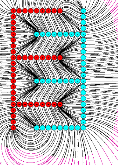

Edit:
Ich bekomme gerade von einem E-Technik Kumpel die Empfehlung den
Kondensator wie zwei ineinandergeschobene Kämme zu bauen. Ist das
sinnvoll?

von Gustl B. (-gb-)
So, wirklich Ahnung habe ich immer noch nicht, aber ich habe mir jetzt
für das Kammlayout entschieden.
Eigentlich wäre es doch gut wenn zwischen den Kondensatorpolen
tatsächlich Freiraum wäre. Vielleicht sollte man da also Schlitze
reinfräsen lassen?
Ausserdem werde ich zum Messen tatsächlich einen externen Zähler als
Vorteiler verwenden. Ich vermute damit kann man die tatsächliche
Frequenz genauer bestimmen.

Macht das überhaupt Sinn das in zwei Zonen aufzuteilen?
Ich meine, die Verbindung zu der unteren Zone muss ja uch oben vorbei
und geht also so die ganze Länge nach unten. Ja, die Fläche der
Verbindung ist oben dann sehr viel kleiner, aber etwas Kapazität hat das
auch.

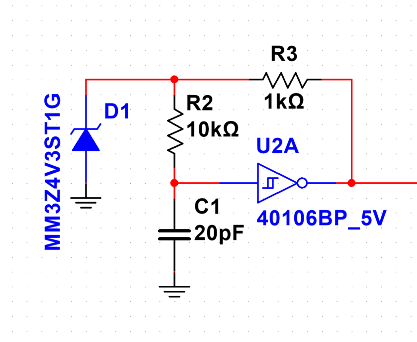

von Gustl B. (-gb-)
Ja und dann kann man in den RC Kreis noch eine Shunt Spannungsreferenz
einbauen. Dann darf die Versorgungsspannung an dem NOT Gatter auch etwas
wackeln.
von Wolfgang (Gast)
Gustl B. schrieb:
> Ja, die Fläche der
> auch.
Eben, das Flächenverhältnis bestimmt das Übersprechen und das muss man
in Relation zur erzielbaren Genauigkeit sehen. Im Prinzip spricht auch
nichts dagegen, den Quereinfluss zu kalibrieren und bei der Auswertung
zu berücksichtigen.

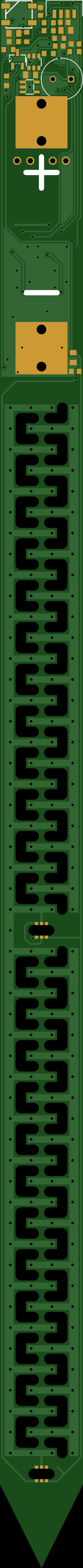

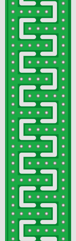

von Gustl B. (-gb-)
Jap, kalibrieren ist vermutlich sehr wichtig bei sowas.
Jetzt habe ich Slots drinnen. Das werde ich auch so fertigen lassen wenn
es nicht zu teuer wird. Die Slots habe ich dort gesetzt, wo das Feld
seine höchste Dichte hat.
Und noch eine Frage:
Wie ist das eigentlich wenn man jetzt bei der Platine ganz einfach die
obere Lage für den einen und die untere Lage für den anderen
Kondensatorpol verwenden würde?
Dann hat man ja einen Plattenkondensator gebaut und die Feldlinien gehen
durch die Platine. Das ändert sich auch nicht, wenn die Erde nass ist.
Aber zusätzlich geht ja auch das Feld aussen herum durch die Erde von
Platte zu Platte. Und das geht dann vollständig durch die Erde,
Feuchtigkeit hätte also auf dieses Feld dort einen großen Einfluss.
Macht das Sinn oder wird in diesem äußeren Feld fast keine Energie
gespeichert?

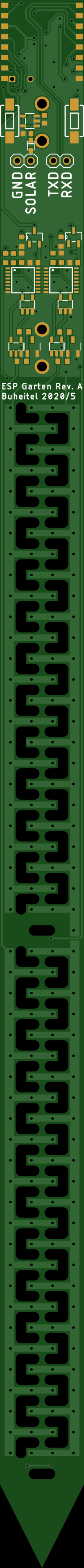

von Gustl B. (-gb-)
So, Layout ist fertig, Bestellung ist raus. Ich habe die Fräsungen jetzt
noch etwas vergrößert, damit da wirklich Erde dazwischen reingeht.
Insgesamt ist die Länge der Fräsung deutlich länger wie die Länge der
Platine unter der Erde, ich erwarte also, dass das besser funktioniert
wie wenn ich nur zwei Zinken in die Erde gesteckt hätte.
Nachteil ist aber, dass durch die Fräsungen Wurzeln wachsen können. Die
könnten die Platine zersprengen? oder es zumindest erschweren die dann
wieder aus dem Boden zu ziehen.
von Wolfgang (Gast)
Der Weg außen rum (durch die Erde) ist dann relativ lang und die
Kapazität im Vergleich zu dem Plattenkondensator entsprechend gering.
Dadurch hat die Erdfeuchte dann einen relativ geringen Einfluss auf die
Gesamtkapazität.

von Gustl B. (-gb-)
So, Sensor ist fertig. Die Platine hat zwar insgesamt ein paar Bugs,
aber so ist das eben mit Rev. A Hardware. Ich will ja auch was dabei
lernen. Jedenfalls, der Sensor funktioniert und ich bekomme brauchbare

- Es sollte keine Luft eingeschlossen werden. Das ist bei den gefrästen
Meandern ein echtes Problem. Ab und zu bleiben da Luftblasen hängen. Die
Innenseite der Fräsung ist ja auch etwas rau.

Dürften diese Sprünge bei dieser Versuchsanordnung nicht auch zum Teil
durch die gewählte Kamm-Struktur kommen? Bei meinem Sensor, bei dem ich
ganz simpel zwei parallele Flächen gewählt habe (quasi Option 1 aus
Deinem Eröffnungsposting) kann ich mich jedenfalls nicht an solche
Sprünge erinnern; wenn ich den Sensor bspw. langsam in's Wasser getaucht
habe, der Wert stieg meiner Erinnerung nach völlig linear an.
Ich bin eh skeptisch, ob das mit dem Fräsungen unter'm Strich eine gute
Idee ist.  Die ja schon von Dir geäusserte Befürchtung, dass da Wurzeln
durchwachsen und man die Sensoren dann nicht mehr entfernen kann
(zumindest ohne Beschädigung) erscheint mir sehr real. Ausserdem wird
der lange dünne Sensor dadurch ja nochmal deutlich zerbrechlicher...
Ja, möglich, aber der Sensor lag schräg im Wasser.
Jap, stimmt, aber das ist eben so.

Warum dann 3,6 V? Weil ist eine WS2812B mit auf der Platine habe. Da
sind 3,3 V etwas wenig. Aber ich weiß noch nicht so recht ob
Batterie -> Buck -> 3,6 V -> LDO -> 3,3 V
oder
 -> Buck 3,3 V
sinnvoller ist.
Habt ihr Empfehlungen?

von Gustl B. (-gb-)
Das ist zwar eine Lösung, aber ich hätte schon gerne normales WLAN. So
ein ESP ist eben irre einfach zu konfigurieren.
