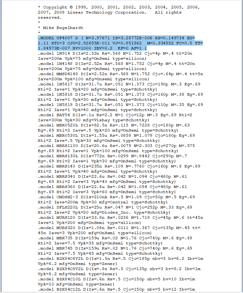

von Helmut S. (helmuts)
Hier die Originalquelle des Modells.
http://www.vishay.com/docs/88184/uf4007.txt
http://www.vishay.com/diodes/list/product-88755/tab/designtools-ppg/
* (c)1999 Thomatronik GmbH             *
*   info@thomatronik.de                *
* Author: Arpad Buermen                *
*   Arpad.Burmen@ieee.org              *
.MODEL UF4007 D (
+   N=3.97671
+  IS=3.28772E-006
+  RS=0.149734
+  EG=1.11
+ XTI=3
+ CJO=2.92655E-011
+  VJ=0.851862
+   M=0.334552
+  FC=0.5
+  TT=1.84973E-007
+  BV=1000
+ IBV=0.2
+  KF=0
+  AF=1 )
Neben dem Vorschlag das in ein Datei standard.dio einzufügen, kann man
das Modell entweder als SPICE-Directive in den Schaltplan kopieren oder
in einer Datei ablegen. Im letzteren Fall benötigt man dann im
Schaltplan eine SPICE-Directive.
.lib uf4007.txt
Das ist übrigens meine übliche Methode, weil dadurch der Schaltplan
übersichtlich bleibt und das Projekt einfach an andere weitergegeben
kann.

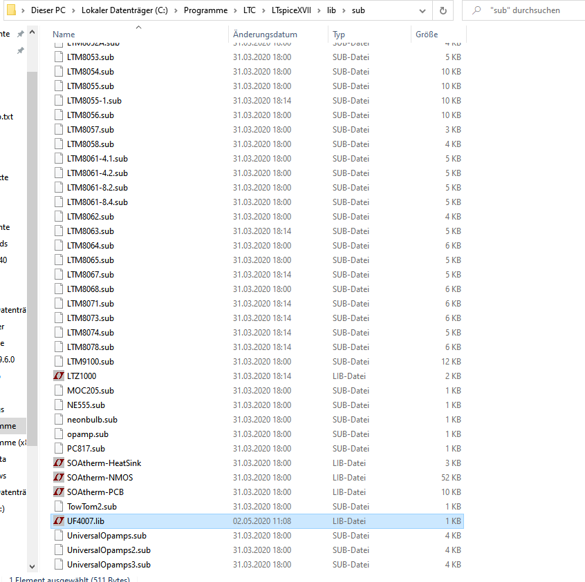

von Anna F. (anna1217)
danke sehr Tom:)
DANKE SEHR HELMUT S

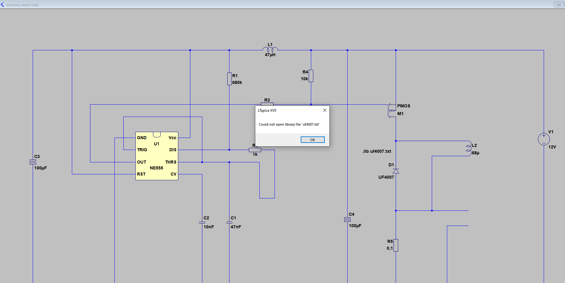

ich habe die datei im sub und cmp adieren aber die simulation geht
nicht:(
sagt es könnte die datei UF4007 nicht offnen.
hilfe bitte. danke
wir kopieren das dokument nach cmp, wenn wir die diode für jedes mal
speichern wollen, wenn wir sie benutzen. ich versuche zu speichern, aber
es funktioniert nicht. ich weiß nicht warum. mein problem ist, dass wenn
es nur für diese simulation ist, kann ich die diode benutzen? Weil ich
die Schritte genau befolgt habe, d.h.
1- Erstellen Sie einen neuen Editor-Ordner, kopieren Sie die Werte der
Diode, die ich von vishard genommen habe, und legen Sie sie in das
Dokument .
2- dann versuchte ich, das Dokument direkt in ltspice/lib/sub zu
speichern, aber es lehnte ab, so dass ich das Dokument in benutzer/admin
speichern musste.
3- dann kopierte ich es und legte es in ltspice/lib/sub
4- danach ging ich in ltspice schaltung und fügte die Diodendaten in
einem spice directive (op)
5- Ich habe auch einen include gemacht
Nach all dem sagt mir die Simulation immer noch, dass es nicht möglich
ist.
hilfe bitte
danke

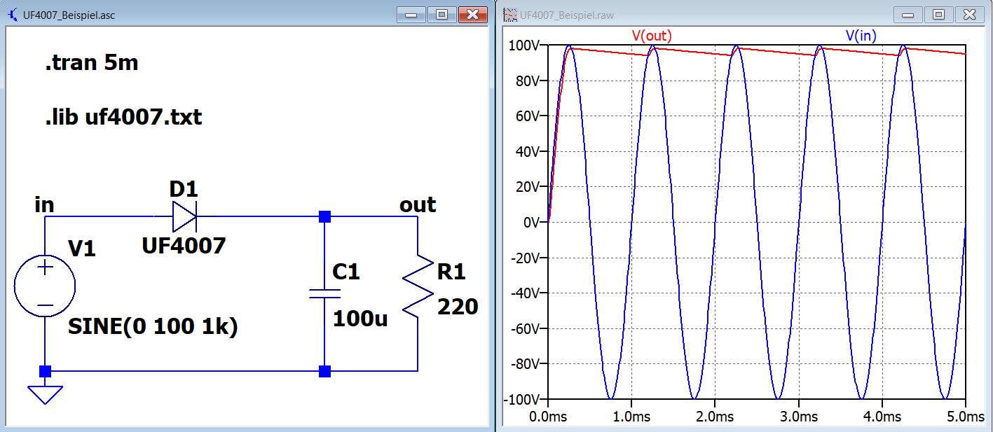

Hier ein Beispiel. Den File u4007.txt in den Ordner des SChaltplanes
kopieren.
Das vorherige Beispiel mit Bild und Netznamen in/out.

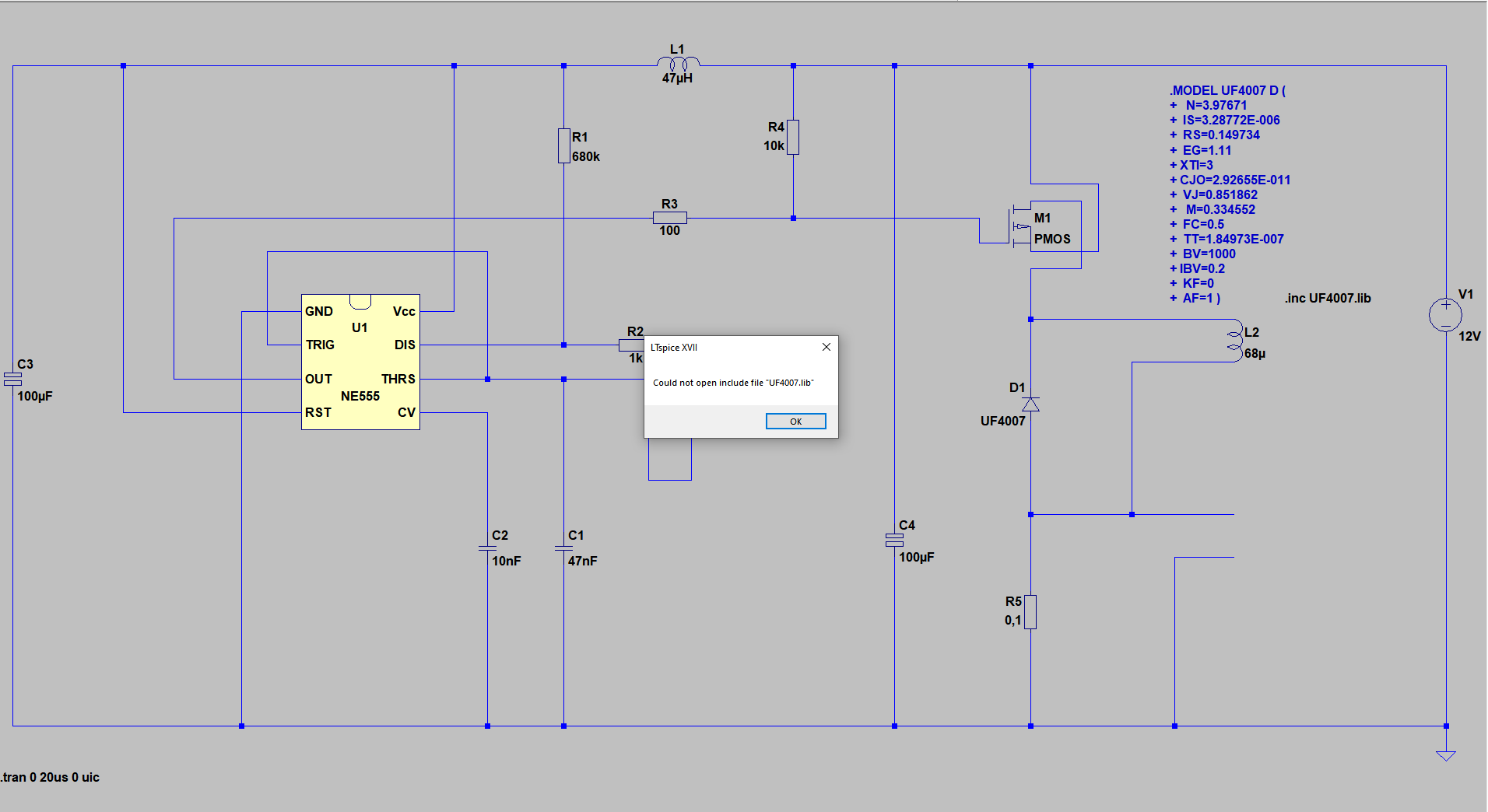

hier mein asc file

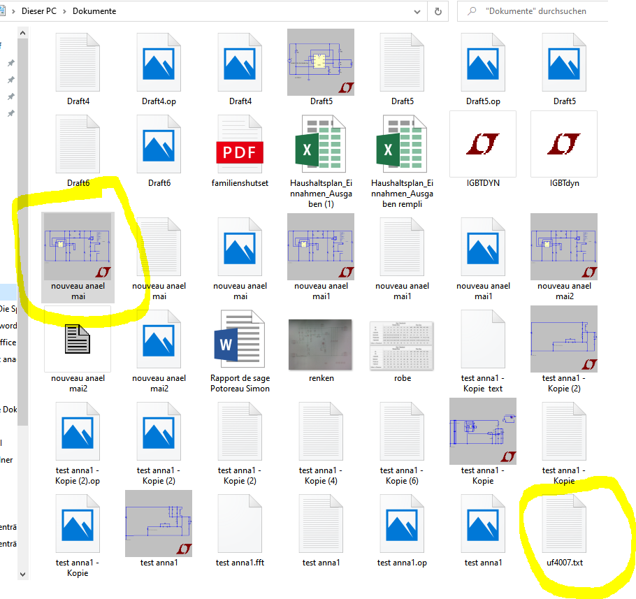

WIE MACHST DU DAS DIREKT IN DER Schaltplan bitte?
DAS WAR FALSCHE LIB ODNER BEI BEI ICH HABE VERSUCHE MIT
C:\Users\Anna\Documents\LTspiceXVII\lib
und ich habe in C:\Users\Anna\Documents\LTspiceXVII\lib/sub eine neue
textdokument(uf4007.lib) geoffnet und die datei gebasteln.
danach habe ich in mein schaltplan . inc uf4007.lib
aber simulation sagt könnte nicht der datei uf4007 offnen warum bitte?
wenn die admin ja sagt vielleicht konnten jemand per mail mich
kontaktieren um mir zu helfen?

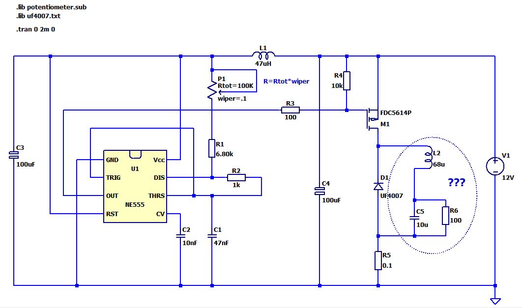

Mach mal einen Reset. Lösche alle Dateien UF4007.lib die du in die
Verzeichnisse von LTspice kopiert hast.
Lösche den Eintrag UF4007 in standard.dio.
Kopiere meinen uf4007.txt in den Ordner in dem dein Schaltplan liegt.
Füge die folgende SPICE-directive ein.
.lib uf4007.txt
Kopiere uf4007.txt in den Ordner in dem dein Schaltplan liegt.
Das funktioniert auf jedem PC auf der ganzen Welt.
Ich hab dir jetzt ein Beispiel mit deinem Schaltplan gemacht. Einfach
irgendwo unzip machen und dann den Schaltplan öffnen und RUN drücken.
Fertig.
Leider weiß ich nicht wie die eingekreiste Schaltung wirklich aussieht.
Außerdem habe ich R1 zu 6.8k geändert. Ändere das wieder zurück zu dem
Wert den du benötigst. Ich weiß ja nicht was deine Schaltung überhaupt
machen soll.
> Ich bin noch auf der Suche nach einem Potentiometer in LTspice.
Siehe Beispiel im Anhang. In dem Schaltplanordner sind jetzt zusäetzlich
noch die Dateien das Symbol potentiometer.asy und das Modell
potentiometer.sub.
Fehler bei R5
Ein Widerstand mit 0,1Ohm muss 0.1 im Schaltplan geschrieben werden. In
LTspice funktioniert nur "." als Dezimalzeichen.
Spulen mit Sättigung erfordern eine bestimmte Ersatzschaltung.
Normalerweise verichtet man auf so ein Modell da man die Spulen nicht in
der Sättigung betreibt.
das meinst du bei
.lib uf4007.txt
weil ich das gemacht habe und es funktioniert immer nicht:(
oder soll ich mit op. in ltspice die datei eingeben????

Anna F. schrieb:
> das meinst du bei
> .lib uf4007.txt
1. Man macht für jedes Projekt ein eigenes Verzeichnis.
2. Schau dir meine Beispiele an. Die funktionieren genau so wie ich das
beschrieben habe.
1N4007 habe ich nicht in ltspice leider
kannst du mir bitte nicht helfen für UF4007?? ICH möchte wissen ob ich
dein diretive richtig gemacht habe?
STIMMT WAS ICH IN BILD GEMACHT habe ?
kann ich dir per Mail kontaktieren bitte?
von hinz (Gast)
Wenn du nicht ausdrücklich die UF4007 verwenden sollst, dann nimm die
bei LTspice vorhandene MURS120.
von TomA (Gast)
Hallo Helmut, hallo Anna.
Die Schaltung ist kein Schaltregler, sondern eine kleine Testschaltung
zum ermitteln des Sättigungsstromes und der Induktivität von Spulen nach
folgendem Vorbild:
http://staff.ltam.lu/feljc/electronics/messtechnik/simulation_ferritspulen.pdf
Und wie Du schon erwähnt hast kann die UF4007 nicht einfach durch eine
lahme 1N4007 ersetzt werden.
Die Schaltung des Testgerät findet sich auf Seite 7 im angehängten PDF.
Dort ist auch ein Modell der Diode zu finden. Ein paar Worte zu
Bauteilen in den Bibliotheken von LTSPICE finden sich auf Seite 5 unten
ab ACHTUNG:
Was dort nicht steht, ist dass LTSPICE beim update die
Originalbibliotheken wieder herstellt und Änderungen ohne weitere
Maßnahmen überschrieben werden. Das ist aber im Netz hinreichend
beschrieben.
Gruß. Tom
von TomA (Gast)
Habe noch vergessen, die Diode ist nur eine Freilaufdiode für die zu
testende Spule. An sie werden keine besonderen Ansprüche gestellt, sie
muss nur schnell genug sein die Schaltung vor der
Selbstinduktionsspannung zu schützen.
danke sehr Tom
ok danke
ja ich habe probiert funktioniert auch danke sehr hinz
