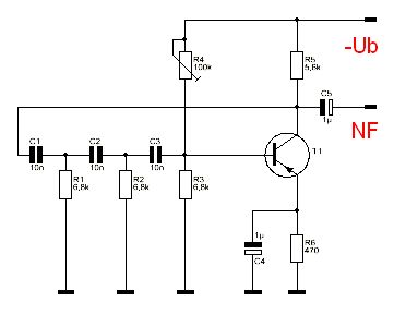

Hallo, ich versuche schon seit Stunden, einen Phasenschieber-Oszillator
mit dem BF245 oder einem anderen J-FET zum laufen zu bekommen. Warum tut
er nur mit Bipolar Transistor?
von Dieter (Gast)
Schaltbild mit JFET bitte posten.
von Hp M. (nachtmix)
Bienenfreund schrieb:
> Warum tut
Wahrscheinlich, weil die sehr viel steiler sind.
Entferne mal den Trimmer, denn der verhindert, dass der JFET überhaupt
richtig arbeiten kann. Also mit negativer V_GS.
Und dann schau dir mal die Spannung U_DS an. Sollte etwa die halbe
Betriebsspannung sein. Ggfs mit R5 einstellen.
P.S.:
Die Widerstandswerte im Phasenschieber sollten auch deutlich größer sein
(100k oder mehr), denn sie belasten den Ausgang der Schaltung.
von Peter R. (Gast)
Eine Schwingbedingung für diese Schaltung ist, dass die Verstärkung der
Verstärkerstufe > 27 ist. Mit der Steilheit eines JFET und den 5kOhm und
den geschätzten 6kOhm Eingangsimpedanz des RC-Werks wird das wohl nicht
erreicht.
Nimmt man 2,7 kOhm Lastwiderstand (R6 parallel zu Rein von RC) an,
müsste S = 27/2,7kOhm = 10 mA/V sein.
(Die Zahlen sind nicht genau gerechnet, sondern nur über den Daumen
gepeilt.)

von ArnoR (Gast)
Die ungünstige Dimensionierung der Phasenschieberkette braucht eine
Verstärkung von 29, um die Schwingbedingung zu erfüllen. Dazu ist die
Steilheit des JFET zu klein.
Viel besser liegen die Verhältnisse wenn man die Phasenschieberkette
anders dimensioniert, wie z.B. hier:
Beitrag "Re: Dimensionierung Sinusozillator"
Diese Schaltung braucht nur 10-fache Verstärkung und könnte auch mit dem
JFET laufen.

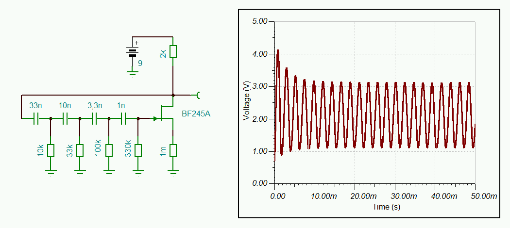

von Dieter (Gast)
von ArnoR (Gast)
Bei mir in der Simu läuft die 4-stufige Phasenschieberkette mit JFET.
von ArnoR (Gast)

von Bienenfreund (Gast)
> JFET.
Ganz vielen Dank. Bei mir läuft's leider nicht, vielleicht habe ich
LTspice falsch eingestellt. Werde, wenn ich mit tränennassen Augen
wieder gucken kann, deine Schaltung mal ganz exakt eingeben. Und dann
ganz langsam, Wert für Wert auf meine Dimensionierung rüber faden. Bei
mir haben alle C's den gleichen Wert. Wäre doch gelacht, denn man das
nicht hinkriegen würde.
Sinn von dem Ganzen war, eine Dimensionierung zu finden, bei der auch
J-FET's mit extrem niedriger Steilheit (Opas Bastelrestekiste) noch zum
Schwingen zu bringen sind. Das C-R Netzwerk von mir aus 10 oder mehr
stufig um Verstärkung zu sparen. Im Source Kreis anstelle RC eine
Z-DIODE oder LED. Muss Morgen früh raus, Gut's Nächtle :-)
