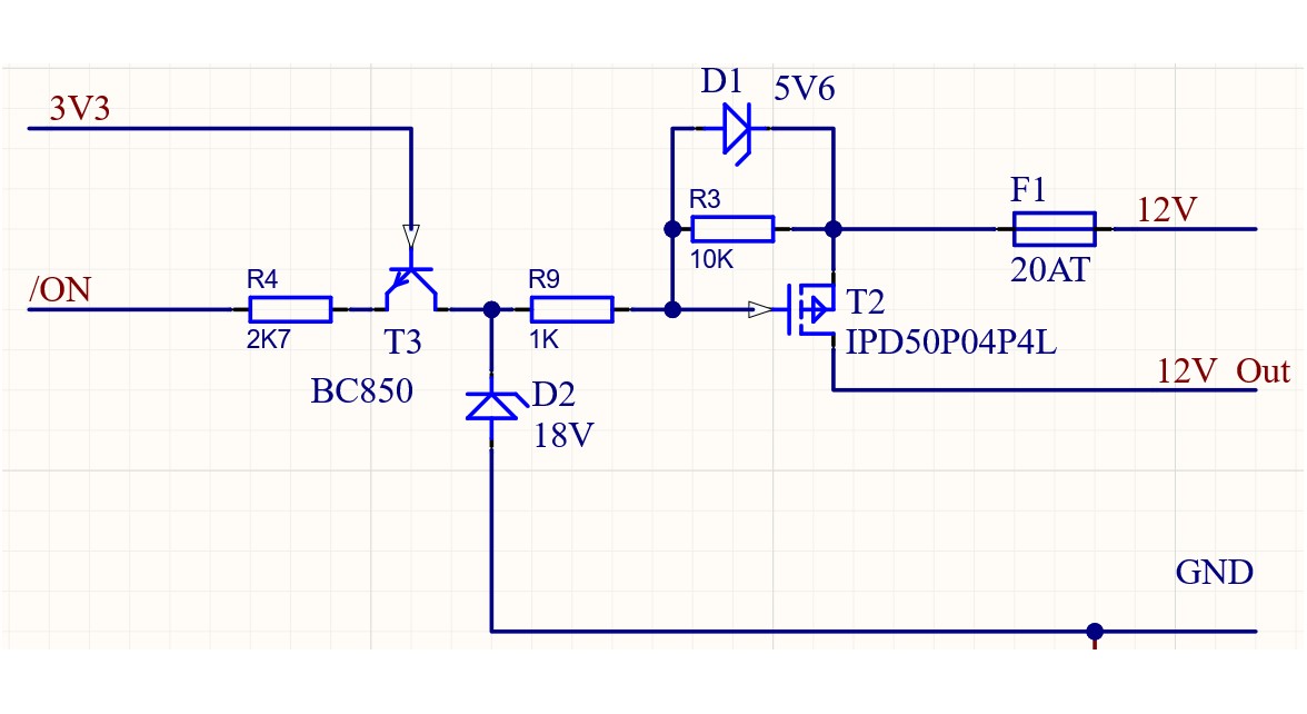

von Martin B. (Firma: BINE Automatentechnik ◔) (pac-man)

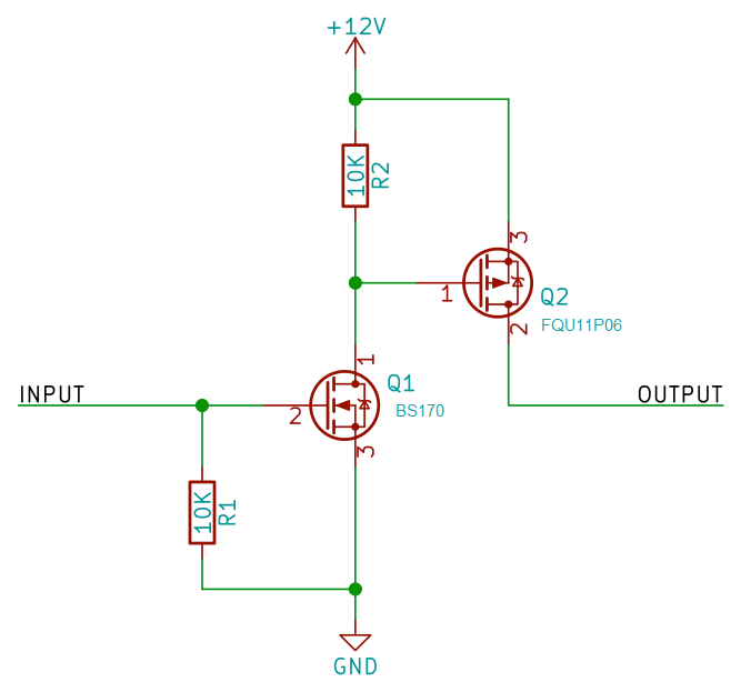

sorry, kenne mich mit FETs nicht sonderlich aus. Brauche einen Higside
switch um 12V/5A zu schalten. Hab angehängte Schaltung auf gebaut aber
der FQD11P06 wird extrem heiß. Selbst wenn ich den Strom über das
Netzgerät auf unter 3A begrenze.
Würde mich gerne über etwas Unterstützung freuen.
Gruß, Martin

P=I^2*R
P = 5^2 * 0,185 = 4,6W

von Michael M. (michaelm)
Mit welcher Spannung steuerst du an?
Hast du mal den Oszi eingesetzt? Bilder?
von Achim S. (Gast)
Wenn das Netzgerät den Strom begrenzt bedeutet das, dass seine Spannung
einbricht. Wenn sein Spannung einbricht wird der pFET nicht mehr mit
-12V angesteuert sonder nur noch mit einem kleineren Wert der U_GS, der
grade so groß ist, dass den Strom selbst auf 3A begrenzt.
Dann hast du die 3A durch den pFET, und gleichzeitig einen großen
Spannungsabfall am pFET - klar wird er heiß.
Miss nach, wie groß im Begrenzungsfall U_GS tastächlich ist.
von P. S. (namnyef)
Was hängt denn an "OUTPUT"?
von Axel S. (a-za-z0-9)
Kühlst du den MOSFET denn? Und was genau ist für dich "extrem heiß"?
Der FQD11P06 hat einen garantierten R_ds_on von 185mΩ. Bei 3A muß er
dann bis zu 1.67W verheizen. Mit dem typischen Wert von 150mΩ ist es mit
1.35W kaum besser. Bei 5A wären es dann 4.6W bzw. 3.75W. Ohne Kühlung
geht da nichts.
Nimm einfach einen MOSFET mit geringerem R_ds_on. Für 5A Dauerstrom
würde ich nicht mehr als 20mΩ akzeptieren. IRF4905 würde z.B. passen.
von Achim S. (Gast)
Das ist in der Tat noch eine entscheidende Frage. Mein oben
beschriebenes Szenario (falsche Ansteuerung des FET weil die
Strombegrenzung des Netzteils einsetzt) passt nur dann, falls die Last
am Ausgang auch bei geringeren Spannungen noch große Ströme aufnimmt.
von Helmut S. (helmuts)
Du musst eine Mosfet mit Rdson=20mOhm oder weniger nehmen. Damit kommst
du dann auf 0,5W Verlustleistung. Selbst da solltest du eine Kühlfläche
auf der Platine vorsehen.

von Jens G. (jensig)
Martin B. (Firma: BINE Automatentechnik) (pac-man)
Bei 12V (wenn die wirklich anliegen) sind die 5A einfach zuviel für
diesen leistungsschwachen Mosfet. Das hat Pieter (Gast) Dir ja schon
vorgerechnet.
3A geht gerade so noch ohne KK.
Aber was gar nicht geht, ist, daß Du die Strombegrenzung über das
Netzteil machst, dennd as bedeutet, daß bei Eintritt der Strombegrenzung
auch dessen Spannung einbricht. Und bei Deiner Schaltung, wo die Ugs des
Q2 direkt von diesen 12V abhängt, ist das schon fast ein Totesurteil für
den Q2, denn mit verringerter Ugs leitet der Q2 ja noch schlechter, und
verbrät selbst bei nur 3A noch mehr Leistung als vorher (erhöhter
Spannungsabfall am Q2).
Hallo an alle,
Wahnsinn wie schnell hier die Antworten kommen, vielen Dank. Versuche
mal alles soweit zu beantworten...
BS170 hab ich mal mit 5V und mal mit 12V angesteuert. Ändert sich
nichts.
Keine PWM, nur Schalter. Am Ausgang hängt zur Zeit eine Halogenlampe.
wenn ich den Strom nicht begrenze zieht die Lampe 6A und der FET ist
nach 2 Sekunden ausgelötet. Mit Strombegrenzung bricht die Spannung zwar
ein aber der FET wird nur extrem heiß. Den FET kühle ich nicht.
Rdson ist schon hoch. Seit ein paar Tagen wühle ich mich durchs Internet
und mir war klar dass die 185mO zu hoch sind. Allerdings tue ich mich
schwer einen anderen zu finden weil ich nun mal so gut wie keine Ahnung
habe und es zig verschiedene Typen gibt.
Warum mit 0,5W noch kühlen? Laut meinem Datenblatt verträgt er ja 2,5W
oder lese ich da was falsches raus?
0V.

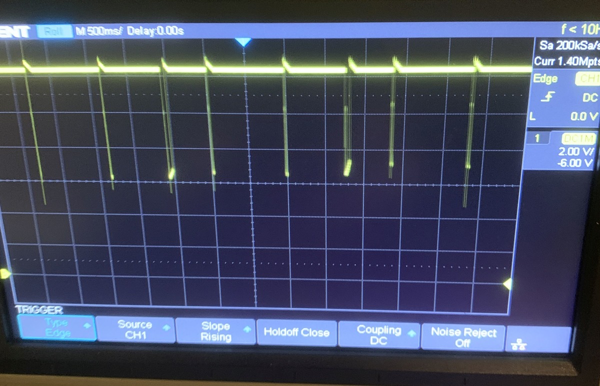

Nein, es wird ja nur Gleichspannung geschaltet, keine Impulse. Ausserdem
wird mir das Teil zu schnell heiß.

Hallo Martin,
für Q2 versuche mal einen Si7149DP zu bekommen.

von Harald W. (wilhelms)
Das heisst, Du hast beim Einschalten einen Strom von 50A!
Vermutlich hat Dein Fet bereits seit dem ersten Einschalten
"einen Knacks weg".
Mussv es denn unbedingt ein "Highside"-Schalter sein? Bei N-FETs
gibt es eine wesentlich grössere Auswahl an FETs mit kleinem Rdson.

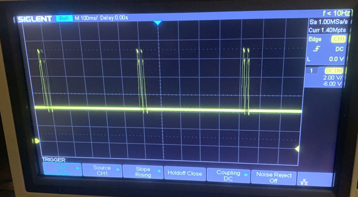

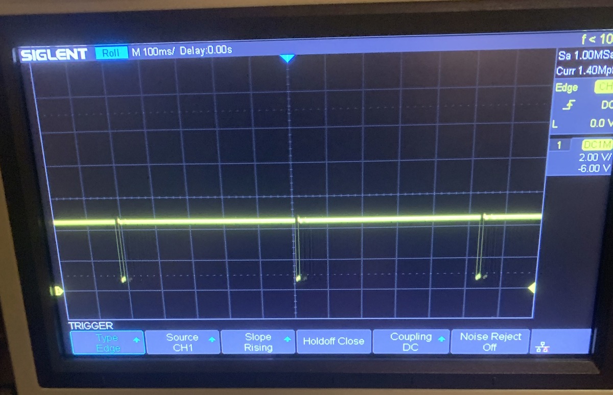

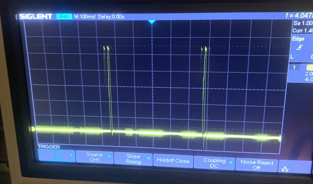

Wenn ich das erste Bild (UD) richtig interpretiere, hast du OHNE
Ansteuerung am D (ich gehe mal davon aus, dass es Q2 zeigt) eine
andauernde Spannung von 4,xV liegen.
Macht dich das nicht auch stutzig?
Das dritte Bild (US) sollte - bis auf geringen Ripple- 12V erkennen
lassen... ^^ Dort ist aber auch ein positiver Sprung von ca. 11V zu
sehen? Unterschrift/Messpunkt falsch?
Hat dein Oszi tatsächlich nur einen Kanal? Das wäre schade... ;-)
Mist!
Hab UD und US vertauscht.
Das Bild UD zeigt die Betriebsspannung an die natürlich einbricht wenn
der FET durchschaltet.
Die doppelten Impulse kommen durch mein Tel. Die sind so nicht auf dem
Oszi zu sehen.
Dadurch wird's auch nicht besser..
Ich hätte jetzt (bei 1/20 des Stroms) das Ganze gern mal OHNE die blöde
Strombegrenzung gesehen.
Nur so kommen wir näher an die Realität.
von 2 Cent (Gast)
Ein geeigneteren Mosfet zu verwenden wurde ja schon angesprochen.
Mit kleinem Kaltwiderstand, also hohem Einschaltstrom.
Wenn dabei dein NT kurz zusammenbricht wird die Ugs ebenfalls zu klein.
Cool, auslöten ohne Lötkolben. Eine schnelle Sache :D
Das ist sicherlich keine Lösung. Besser: die Last reduzieren, zB
kleinere Lampe dranhängen. Woher kommen denn eigentlich die geforderten
5A?
Damit machst du es dem FET unnötig schwer; bei einem Einzigen gilt hier:
je wärmer desto meht Verlustleistung. Sowas kann sich schnell
hochschaukeln, siehe die auftretende Selbstentlötung.
Eine Notlösung, falls vorhanden: mehrere FQD11P06 parallelschalten.
Rechnung: Mit zwei Stück parallel bekommst du ingesamt den halben
Rdson, also insgesamt die halbe Verlustleistung, also an jedem Mosfet
seine Leistung geviertelt.
Drei oder vier deiner Exemplare lösen dein Problem vielleicht
HTH

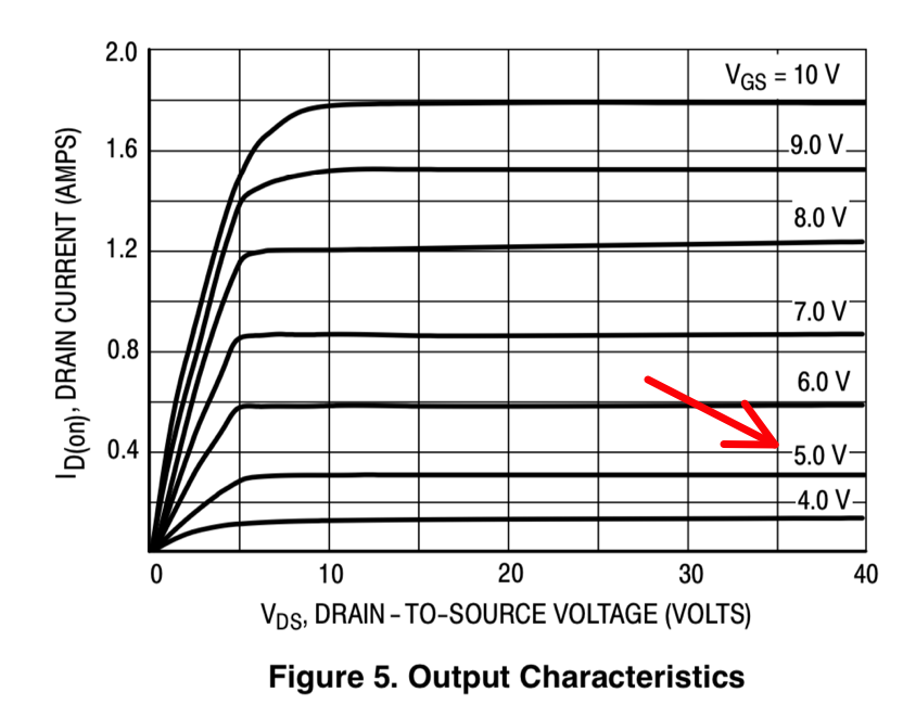

von John (Gast)
MaWin schrieb:
> Meine Fresse, die Trottel sterben nicht aus.
Ja genau: deine Fresse.
Mein Post bezog sich auf deine Aussage, es würde „nichts“ von 5V im
Datenblatt stehen. Es steht aber was zu 5V im Datenblatt. Sogar in zwei
Diagrammen.
Ja, es sind typische Werte. Ich habe zu keinem Zeitpunkt was anderes
behauptet.
MaWin schrieb:
> Diagrammwerte sind 'typisch' und die für die jeweilige Kurve notwendige
> UGS kann schwanken, um das was UGSth auch schwankt, hier 0.8V bis 2V.
> Nehmen wir an, typisch war 1.4V, dann kann für die Diagrammkurve der
> '3.5V' auch 2V oder 5V nötig sein, je nach Exemplar.
Was soll denn der Blödsinn?
In dem von dir verlinkten Datenblatt ist UGSth mit 0,8V...3,0V
angegeben. Und laut Datenblatt ist der typische Wert 2,0V.
Du solltest mal lernen Datenblätter zu lesen.
So, wieder repariert und ohne Strombegrenzung.
Der FET wird selbst bei so kurzen Impulsen nach ein paar Sekunden sehr
heiß.

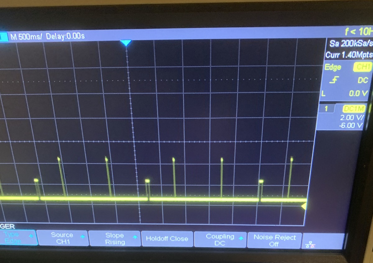

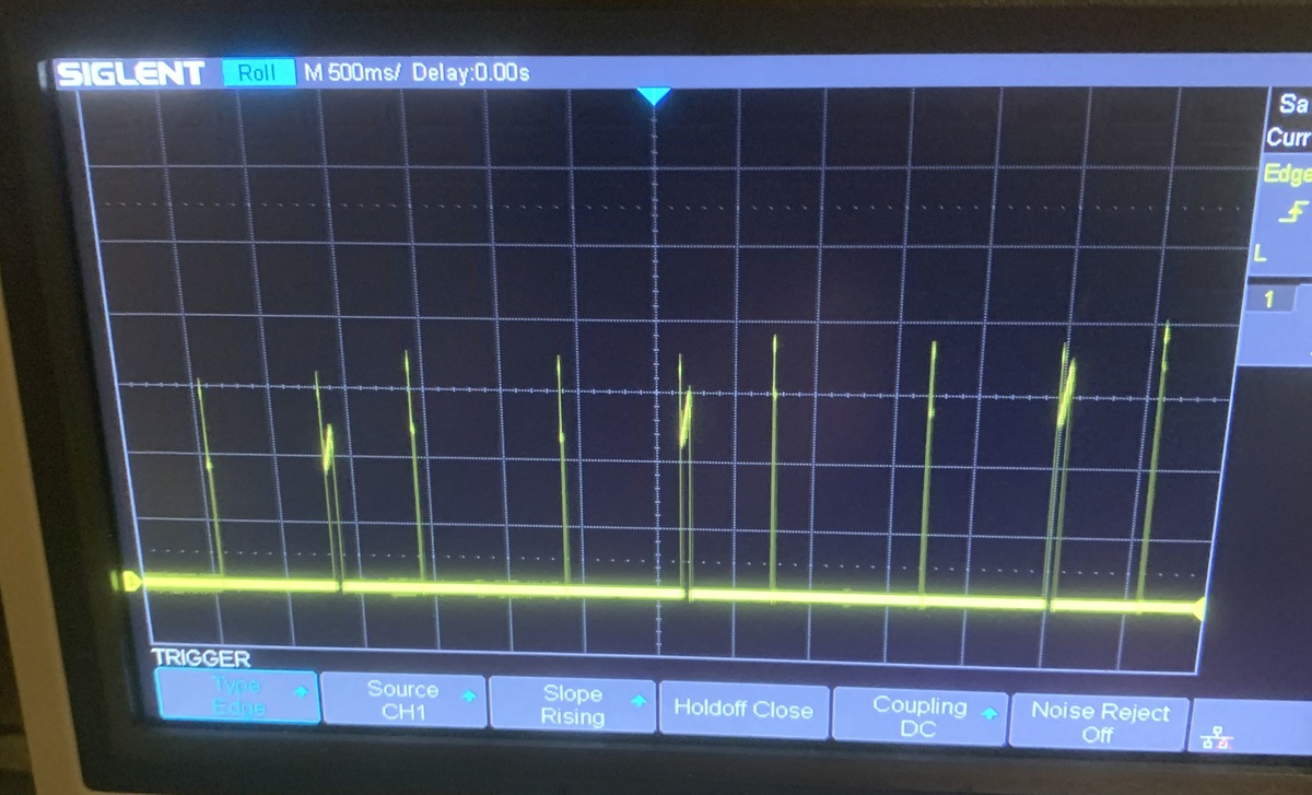

>heiß.
Was sind denn das für komische Impulse? Jeder ist unterschiedlich hoch
und breit, und die Volt/Div sieht man auch nicht.
Auserdem würde ein C über die 12V direkt an der Schaltung gut tun, wenn
man solche Pulsmessungen macht.

von Pieter (Gast)
Hi Martin,
>>Den scheint es nur als SMD zu geben...
SMD ist auch bei so etwas in Vorteil.
Anbei ein Typ den es als TO220 gibt.
Das Einschalten geht schon schnell genug, das Ausschalten ist das
Problem.
Über R2 muß die Gate-Kapazität entladen werden...und bei 10K dauert das.
Nimm für R2 mal 1K.
Ob der BC337 was bringt, wage ich zu bezweifeln.

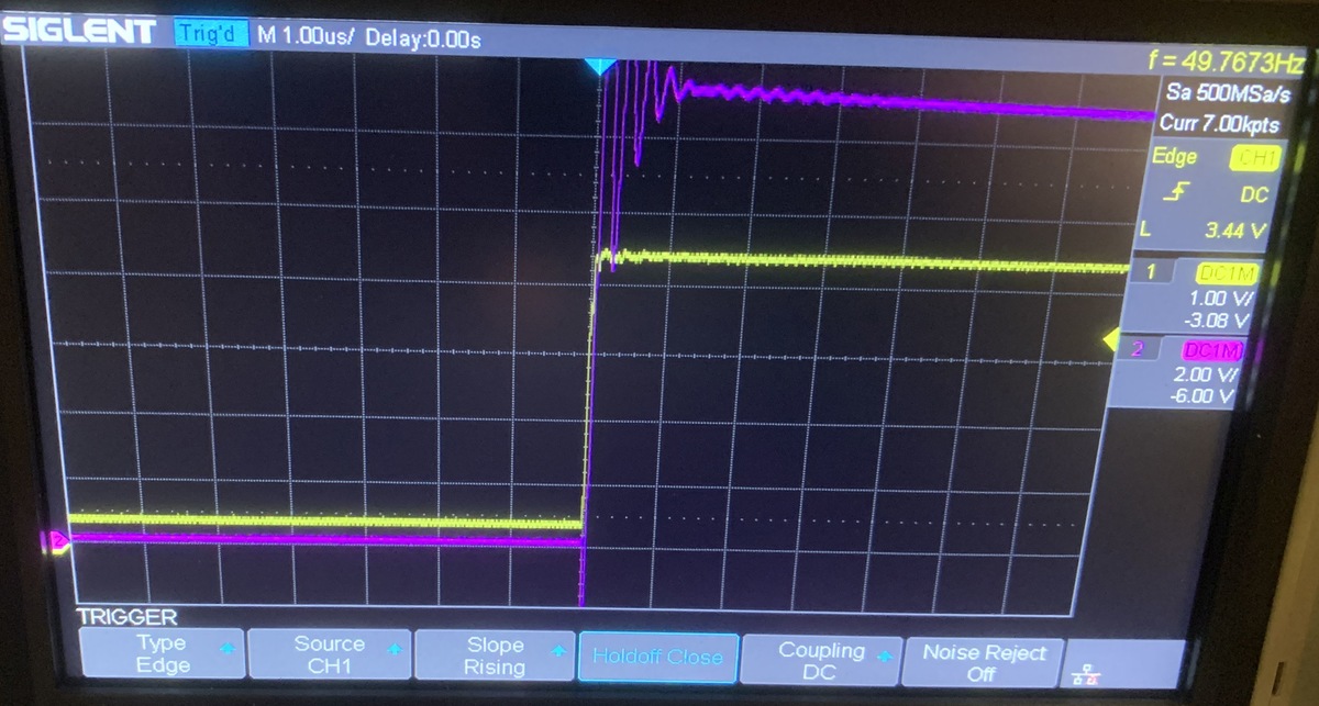

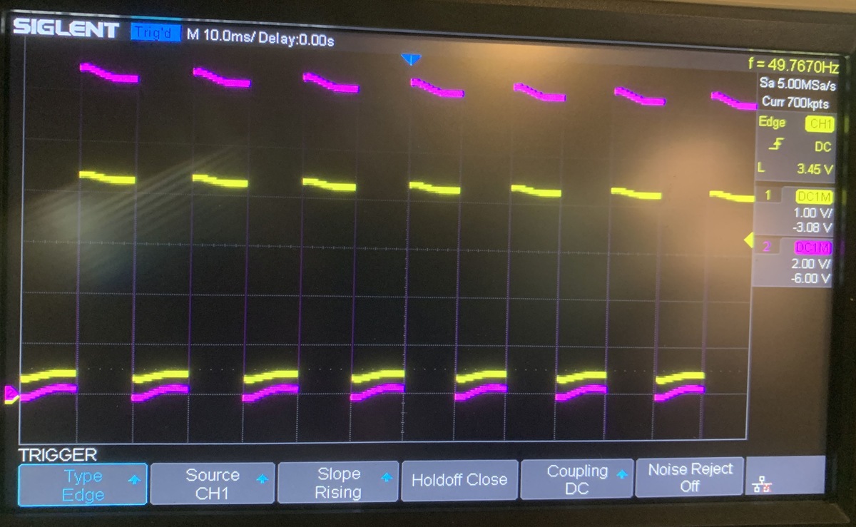

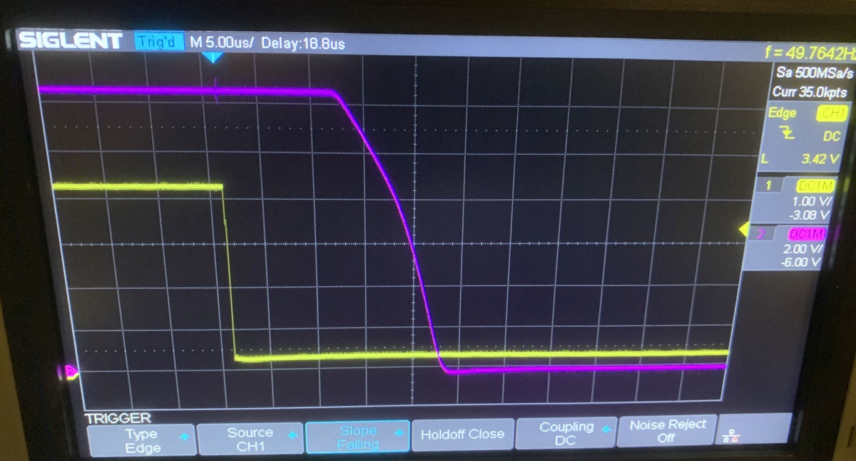

2 Cent schrieb:
> Michael wollte das bei 1/20 des Stromes sehen.
Sorry, konnte das mit dem 1/20 nicht zuordnen.
hab jetzt als Last 100Ohm und beide Kanäle genutzt.
Gelb ist Gate und Lila Drain.
Controller umprogrammiert weil da noch einige4s nebenher lief deswegen
die komischen Pulse.
Welche Zeitbasis hast du?
Warum kommen die Steuerpulse a) unregelmäßig, b) verschieden
lang(breit)?
Wie sehen die Steuerpulse und Schaltflanken am D hoch aufgelöst aus?
Kannst du mal X auf dem Scope so wählen, dass nur z.B. zwei
Steuerimpulse zu sehen sind? Besonders wäre, wenn ein kurzer und ein
langer Steuerimpuls zu sehen wären.
Außerdem vieleicht mal UG und UD gleichzeitig darstellen?
Hast du mal U-D zeitmäßig näher betrachtet? Gibt es da Ringing beim Ein-
und/oder Ausschalten? Abhilfe wäre dann ein Serien-R in der G-Leitung
von etwa 20-30R.
> lang(breit)?
Stehe auf dem Schlauch. Die sind doch alle gleich...
Sind doch gleichzeitig... Gelb ist UG und lila UD.
nochmal hoch aufgelöst.
Aaaaaha !!
Und die fallende Flanke?
Wie bitte, alle gleich? Siehe Anhang...
Anbei
das war vor über drei Stunden. Inzwischen habe ich es doch korrigiert.
Naja, ich war ja auch drei Stunden wech... :)
Dein FET ist jedenfalls (nachdem ich mir das DB angesehen habe)
hoffnungslos unterdimensioniert, alleine schon vom Strom her.
UND du willst damit 100% ED, also reinen DC-Betrieb machen.
-->>> SOA-Diagramm im DB beachten !!!
---> TONNE!
Er könnte in wenigen ns richtig "zu" sein, wenn man dafür entsprechend
am G sorgt.
In deiner Schaltung braucht er (letztes Bild) irgendwas um die 20 us,
grob Faktor 1000...

von MaWin (Gast)
Und, daraus ziehst du keine Schlussfolgerungen für das von dir
betrachtete Output Characteristics Diagramm obwohl dir der Einfluss der
Exemplarschwankungen vorgerechnet wurde ?
Armer John, nichtmal denken kannst du.

von P.Isa (Gast)
Michael M. schrieb:
Wenn sich mit diesem Oszi schon scheinbar kein digitaler Screen Shot
anfertigen lässt, sollte es doch wenigstens möglich sein, den Bildschirm
von vorne zu knipsen.
Wozu SOA? Er will doch nur gelegentlich schalten. Und die 10µs-Flanke
liegt auch noch voll und mit Abstand drin.
Das einzige, was den überlasten wird, ist der Einschaltstromstoß, der
aber hier möglicherweise nocht recht gemäßigt ist, solange die Impedanz
des Netzteils recht hoch ist (bzw. dessen strombegrenzung wirkt).
Und natürlich der Leistungsumsatz, der ohne KK nicht zu bewerkstelligen
ist.
>am G sorgt.
>grob Faktor 1000...
Es sind 10µs Flankenzeit, und lt. SOA voll im Rahmen. Und da das Ding
ohnehin eher im Dauerbetrieb laufen soll, und nix getaktet, ist das
ohnehin ohne Interesse.
Pieter schrieb:
> ist die fallende Flanke noch mit 10K?
> Dann nimm mal 1K und vergleiche die Bilder.
>>>Halogenlampe.
> brauchen ein paar Sekunden um warm zu werden, in dieser Zeit fällt auch
> der Strom auf einen Nennwert.
Ja, noch mit 10K.
Ich verstehe aber nicht wirklich warum es um die Flanken geht. Ich will
das Ding für 10 Sekunden einschalten und dann wieder aus. Es soll doch
nur einen Kompressor einschalten bis der Druck erreicht ist und dann
wieder ausschalten.
Lässt sich vielleicht schon aber ich habe es bisher noch nie gebraucht.
Ich versuche gerade die Schaltung zu verstehen und nicht meinen Oskar.
Den Bildschirm habe ich nicht von vorne geknipst weil sonst die Sonne in
die Linse geschienen hätte und man noch weniger gesehen hätte.

von Bernd K. (bmk)
Martin B. schrieb:
> Wenn die Probleme weiter bestehen werde ich den
> FQU11P06 gegen einen Si4174DY austauschen.Das Ding kostet gerade mal
> 50ct.
Passt nicht. FQU11P06 ist ein P-Kanal und Si4174DY ist ein N-Kanal.
Si7149DP wurde schon genannt, das ist ein P-Kanal und würde passen.
Ein weiterer kräftiger P-Kanal, welcher für Ugs=2,5V spezifiziert ist
und weniger als 3 mOhm Rdson hat:
http://www.vishay.com/docs/62860/si7157dp.pdf
Ok, wenn das Gehäuse nicht schmeckt, dann halt ein kräftiger THT Typ:
https://www.mouser.de/datasheet/2/196/Infineon-IPP_B_I120P04P4L_03-DS-v01_01-EN-1227285.pdf
Wurde übrigens weiter oben auch schon genannt.
Ein lesenswerter Beitrag aus diesem Forum zu dem Thema:
Beitrag "Re: Wie Ugs (p-FET) sinnvoll begrenzen?"
Wie bekommt man die Dinger auf die Platine? Hab nur einen normalen
Weller...
von Achim S. (Gast)
> Weller...
Dann nimm einen mit besser geeignetem Gehäuse. Es muss nicht unbedingt
3mOhm sein.
Ich komme immer noch nicht mit deinen Messungen klar. Z.B. die Messung
der fallenden Flanke
https://www.mikrocontroller.net/attachment/456212/20200503_155200405_iOS.jpg
zeigt, dass U_G von +4,5V auf +0,2V fällt. Was ist da das
Bezugspotential? Wie passen +4,5V und +0,2V zur Ansteuerung eines pFET?
In der selben Messung fällt U_D von 12V auf 0V. Auch hier die Frage: was
ist das Bezugspotential.
Und nochmal zusammenfassend: wo hast du bei deinen Oszi-Messungen die
GND-Clips des Oszis angeschlossen? An die gemeinsame Masse von
5V-Netzteil und 12V-Netzteil oder anderswo hin? Gibt es überhaupt eine
gemeinsame Masse von Steuerkreis und Lastkreis? Hast du deine GND-Clips
vielleicht überhaupt nicht angeschlossen und erhältst in der Messung
Masse nur auf dem Umweg über PE? (Diese Messung
https://www.mikrocontroller.net/attachment/456199/20200503_151756585_iOS.jpg
mit ms-langen Nachschwingern könnte darauf hindeuten, dass du zumindest
beim Messen keine sauber definierte Masseverbindung hast)
von äxl (Gast)
IRF4905, zweie parallel. Hab ich so im Auto gemacht. Auf jeder Seite.
Reichelt hat auch "bessere", aber nur SMD

@Achim
Die gelbe Flanke ist Gate Q1 und rot das Drain von Q2.
Das passt schon.
Schön wäre nun noch die Kurve mit R2 = 1K.
von Stefan F. (Gast)
Da sowohl Gate als auch Drain bei jedem Impuls absacken, und in den
Pausen wieder ansteigt, hast du offenbar deine Stromversorgung
überlastet. Die sollte doch eigentlich eine stabile Spannung liefern,
oder war das genau so geplant?
Die Schaltung ist chaotisch aufgebaut. Teils auf Steckbrett, teils
Lochraster, teils frei verlötet. Ein Steckernetzteil für den AVR und
Netzgerät für den MOSFET mit teilweise sehr langen Leitungen. Beide
Masse natürlich zusammen.
Mir ging es ja nur darum zu testen ob die Schaltung funktioniert. Der
FET soll einen Kompressor ein schalten für mehrere Sekunden (10-20). Die
Diagramme habe ich gemacht weil das hier gewünscht wurde obwohl ich den
Sinn bis jetzt nicht so richtig verstehe. Ist das denn wirklich so
wichtig ob er beim Einschalten ein paar uS nachschwingt? Ich denke dass
es den Kompressor in keinster Weise kümmert.
Ich denke das liegt an den langen Leitungen.
von 2 Cent (Gast)
Worauf das ganze, wenns denn dann mit Kompressor (oder deiner fetten
Glühlampe) mal richtig viel Anlaufstrom zieht: die Gatespannung am
Endstufenmosfet (nicht die gemessene Gatespannung am Treiber dieser)
wird, bedingt durch den Einbruch deiner Versorgungsspannung, den
Endstufentransistor zumindest im Einschaltmoment stark quälen.
Unter Last (zB die Glühlampe)
Scopiere doch mal die Gatespannung des P-FET, und dessen Source, also
die dort anliegende Versorgungsspannung; mithilfe zweier Kanäle des
Scopes. Da kannst du sehen (rechnen) wie gross dessen steuernde Spannung
tatsächlich ausfällt. Ein Einzelzyklus an/aus reicht, die Lampe soll
ja im kaltstart (Strom worstcase) bleiben, das sollte die Endstufe
"reissen" können, ansonsten gibts womöglich irgendwann Folgeprobleme.
Ich befürchte das auch dieses im Moment ein Riesenproblem darstellt.
Mit einem weiteren "Einzelschuss" kannst du die Ausgangsspannung (also
die Spannung an der Last) scopieren, vieleicht wird dann einiges klarer.
Unabhängig vom dem hier im Moment als Einzelgänger nicht geeignetem
Transistortyp, ein weiterer möglicher Workaround: musst du wirklich
Highside schalten? Falls nein: Lowlevel N-Typ Endstufe, dann bricht dir
zumindest die Ansteuerspannung (5V Gatespannung vom stabilisiertem uC
zur Verfügung gestellt) nicht zusammen.

Der Kompressor wird mit zwei Tasten bedient zum Füllen und Entlüften.
Die Tasten schalten Relais und die Relais Plus zum Kompressor bzw
Ventil. Ich möchte die Tasten abfragen und den Kompressor NACH den
Relais steuern. Somit müsste ich nichts an der Verkabelung ändern und
die Funktion wäre immer noch original. Der Controller steuert nur nach
je nach Beladung und Straßenverhältnissen. Falls der Controller aus
steigt funktioniert alles wie erwartet nur eben ohne nachregeln.
> Nimm besser ein KFZ-Relais, oder einen fertigen KFZ tauglichen
> Highside-Treiberbaustein wie von Harald vorgeschlagen.
Hab die Dinger schon bestellt. Den MOSFET hatte ich schon da liegen und
dachte...

Das Dein FET und Deine Schaltung nicht geeignet sind, ist spätestens
seit der vierten Antwort klar. Warum baust Du nicht endlich eine
geeignete Schaltung mit einem geeignetem FET?

von GeGe (Gast)
Martin B. schrieb:
>>wäre noch zu
>> ergänzen, daß seine angeschlossene Halogenlampe im kalten Zustand ca.
>> den 16-fachen Strom ziehen kann.
> Und? Was hat das mit dem Problem zu tun?
Wenn man die Bilder vom 03.05. 14:26 anschaut erkennt man einiges.
- Die 12V vom Netzteil brechen beim Einschalten ein auf ca. 6V
- Die Differenz der Bilder ergeben beim Einschalten ca. 2V UDS
(Drain-Source) => Bei RDSon von bestenfalls 0,18 Ohm sind das
überschlagsmässig 10A, macht 20Watt.
Von bestenfalls ist man aber mit Sicherheit weit weg, da UGS ja wegen
dem Netzteil-Spannungseinbruch ebenfalls runtergezogen wird und RDSon
sich sicherlich einiges verschlechtert.
Martin B. schrieb:
>> Bisher wurde dieser von seinem Netzteil begrenzt.
> Ab jetzt etwa nicht mehr?
Das Problem wird auch noch mit anderen p-channel Typen bestehen mit
weniger RDSon. Wenn das Netzteil so weit einbricht das der FET deshalb
wieder so wenig UGS abbekommt und in den Linearbetrieb fällt bleibt das
Problem.
Also hier hilft nur stärkeres Netzteil oder eben angepasste Last.
Was kommt den später dort als Last dran, ein 12V-Kompressor?
Martin B. schrieb:
> Hab jetzt meinen BS170 gekillt. Werde ihn tauschen und die Bilder
> machen.
Wundert mich aber auch nicht, die Miller-Kapazität beim Abschalten des
p-channels wird nur durch den Leitungswiderstand von 12V auf GND
begrenzt, also fast gar nicht. Erst geht die Body-Diode vom BS170 defekt
und dann beim nächsten Mal der BS170 selbst.
Wie soll das Netzteil 10A liefern wenn ich den Strom auf unter 3A
begrenze?
> Problem.
Das Netzteil bricht doch nur ein weil ich den Strom begrenze. Und das
tue ich doch nur weil sonst der FET sich sofort auslötet.

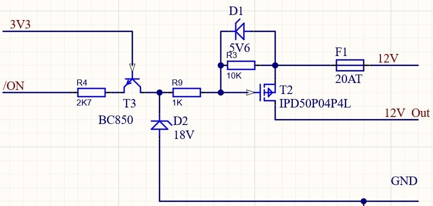

von Pieter (Gast)
Hallo Martin,
anbei eine Schaltung so wie ich sie aufbauen würde...
VG
Peter
von Pieter (Gast)
mist falsches Bild...
von 2 Cent (Gast)
Die drei Punkte hast du in deinem vorherigen Post sehr gut platziert :D
Erlaube mir einen Brainstorm:
För Highside und hohe Spannungen prinzipiell eine sehr gute Idee den T3
als Konstantstromgeber zu verwenden.
R3
runter auf 2k2; je niederohmiger desto Störfester, die nächste
Radaranlage (oder einfach nur ein Handy) ist sehr schnell sehr nahe
dran.
Deshalb 2k2: "normale" 2k2-1/4W sind am 12V-Bordnetz normalerweise
unkaputtbar.
T2
ipd50p04p4l
Ich habe gewisse Vorurteile gegen D-Pak. In der industriellen Fertigung
(Bestückungsautomat) preislich sicherlich unschlagbar gut; zum Basteln
eher nicht. Lieber TO-220 oä, die halten wegen des fetten Gehäuses einen
ordentlichen Klaps an kurzzeitiger Verlustleistung aus (Fehlansteuerung
/ langsame Schaltflanken), und lassen sich auch auf Lochraster
vernünftig stossfest festschrauben. D-Pak ist ausserden in der Kategorie
der hohen Spannungen eher kaum vertreten; so auch dieser: nur 40V.
D1
Hier darf doch gerne eine Z-12 rein.
D2
Auch deren Spannung scheint mir recht klein bemessen, die Z-18 an dieser
Stelle schützt prinzipiell sowohl T3 als auch T2 vor hohen Spannungen,
aber: jeder Transient (und auch ein Startversuch mit einem 24V-LKW
Bordnetz) steuern dann die Relais an. Die gemeinen Transienten (zB durch
Bürstenfeuer der Lichtmaschine, Einspritzpumpe,
Scheibenwaschanlagenpumpe) könnten dann, zusammen mit der Relaisspule,
deren Freilaufdiode und T2 thermisch verärgern.
Last not least, F1
gefällt mir!
