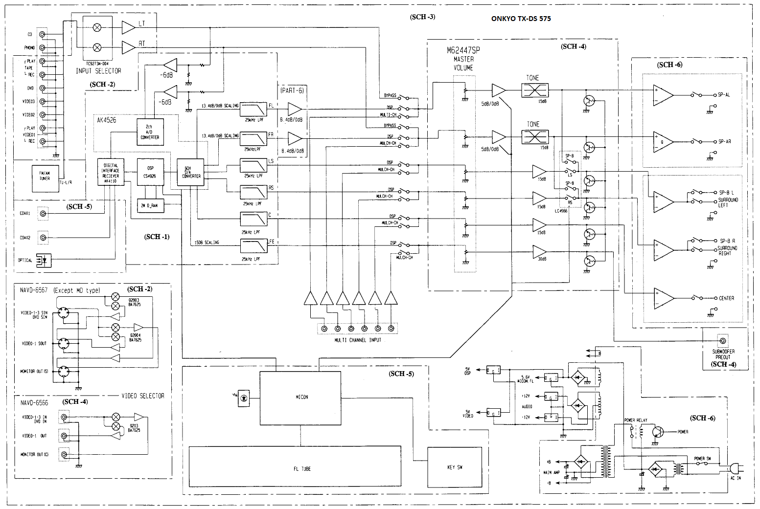

Danke K.S.! DAC schrieb: > Alle anderen Eingänge (z.B. DVD, Video1-3, CD, Phono, Tape) leiten den > eingespeisten Sound nicht weiter. Kleiner Nachtrag, man hört auch hier das Signal im Kopfhörer, aber nur sehr, sehr leise. Irgendwo habe ich gelesen, dass bei dem Modell manche Chips den Kontakt zur Platine verlieren können. Habe deshalb mit einem Holzstaf leicht auf die ICs gedrückt, aber ohne Änderung.
K. S. schrieb: > Edit: > vllt. hilft das: > Youtube-Video "Onkyo TX-DS575 Repair - No Sound, Rotary Encoder Glitch" Könnte demnach an den Relais liegen. Der Austausch ist ganz schön aufwendig. Bevor ich so eine Aktion angehe, würde ich gerne sicherstellen, dass es wirklich an den Relais liegt. Ist der Kopfhöreranschluss ebenfalls über Relais eingebunden? Weil der ja offensichtlich auch nicht funktioniert. (im Anhang schon mal ein Blockdiagramm)

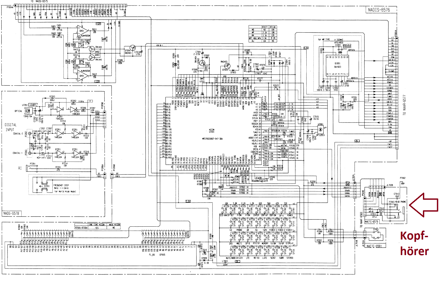

Ist der Kopfhöreranschluss im Blockdiagramm oben eingezeichnet? Ich kann ihn nicht finden...
Schaltplan, Service Manual und Handbuch im Anhang (offensichtlich für die Version mit der Endung "X", Unterschied?)

Hier noch der Schaltplan von Seite 6, wo man auch den Kopfhöreranschluss sieht. Warum ist auf dem KH kein ordentliches Signal zu hören, das kann mit defekten Lautsprecher-Relais ja nichts zu tun haben.

DAC schrieb: > Hier noch der Schaltplan von Seite 6, wo man auch den Kopfhöreranschluss > sieht. > Warum ist auf dem KH kein ordentliches Signal zu hören, das kann mit > defekten Lautsprecher-Relais ja nichts zu tun haben. HPL und HPR kommen direkt von der Endstufe wie in den meisten Verstärkern. Die Relais haben sehr wohl was damit zu tun.

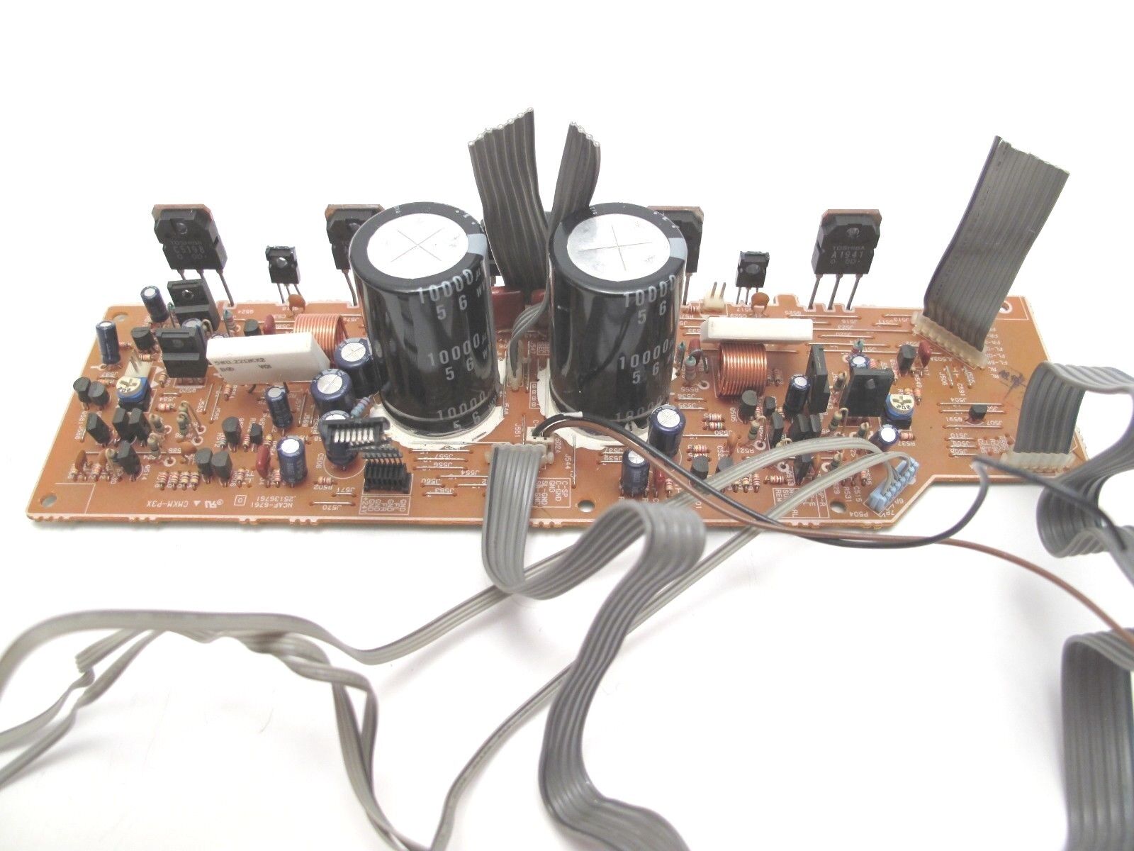

Ich habe meinen alten TX-D575X seit über 10 Jahren nicht mehr in Betrieb gehabt. Also getrennt vom Netz, im Arbeitsraum bei um 21Grad und lufttrocken.

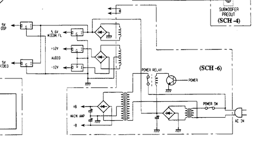

Nun wollte ich ihn wieder zum Leben erwecken. Einfach einschalten möchte ich nicht (Angst). Stelltrenntrafo und langsam hochdrehen wird wohl auch nichts bringen, weil das Relais dann (noch) nicht schaltet. Drähte an den Elkos löten und über Netzteil hochfahren wäre eine Option, aber komme ich nicht dran. Weder von oben noch von unten. Und die Platine ausbauen ist eine Höllenarbeit.
Ich würde gerne die Elkos formieren. Oder einfach einschalten Augen zu und DURCH ? Habt Ihr einen Tip?
PS: Das Gerät war aber vorher auch sehr selten in Betrieb. Stand eigentlich nur herum. Das Foto ist aus dem Netz, ich hoffe der Autor verzeiht mir
Einfach durchstarten.
Du könntest zuerstmal eine Glühbirne mit entsprechender Leistung in Reihe schalten. Dadurch kriegen die Elkos nicht gleich die volle Spannung ab. Möglicherweise gibts auch einen Spannungseinsteller, den dann auf die höchste mögliche Spannung.

ich habe zwar ein älteres Gerät (ein Onkyo TX-DS474) aber mich hat es jetzt auch "erwischt". Jahrzehntelang hat mich das Teil nie im Stich gelassen. Ein Kanal will nicht mehr per Lautsprecher mit mir kommunizieren. Kopfhörer angesteckt, funktionieren beide Kanäle. Also scheint es wirklich ein Fehler in der Lautsprecher-Relais-Mimik zu sein. Ich vermute mal, das auch bei dem älteren Gerät die Umschaltung nicht grundsätzlich anders funktioniert. Daher danke für die Schaltpläne, denn für mein Gerät habe ich leider nichts explizit gefunden. Was könnten da für Relais drin sein? Ich hab das Gerät noch nicht geöffnet! Gibt´s da bessere? Wobei die Frage eigentlich Quatsch ist. Das Ding hat 25 Jahre brav seinen Dienst getan.
Gruss Asko
Welcher der fünf denn?
So ein passendes Relais zu finden wird kein Problem sein. Aber das ausbauen der Platine macht kein Spaß. Da ist nichts gesteckt. Alles Flachbandkabel sind verlötet. Mache mal oben den Deckel auf und lasse dir Zeit.
prüfe erst mal, ob das betreffende Relais noch immer schaltet. Falls ja, kann man evtl die Kontakte reinigen mittels Papier oder speziellen Mittelchen, falls die Schutzkappe abzumontieren geht. Ansonsten muß man es auslöten, um es öffnen zu können. Ersatz ist natürlich die beste Lösung.
