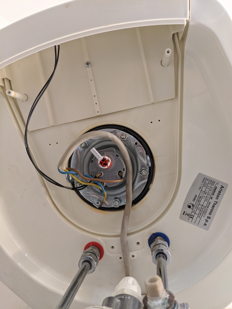

Mein Boiler heizt das Wasser nicht mehr. Vor zwei Wochen war schon ein
Elektriker deswegen da. Danach hat's wieder funktioniert. Jetzt aber
wieder nicht mehr...
Es gab ja schon Mal einen Beitrag in 2019 diesbezüglich hier im Forum.
Dort hat es sich herausgestellt, dass der Sicherheits Modus fürs
Nicht-funktionieren verantwortlich war.
Ich habe hier Fotos angehängt. Leider sehe ich keine Thermo Sicherung.
Was wäre euer Tipp? Könnt ihr mir weiterhelfen?

Bei deinem wird man den Thermostat ganz auf Null drehen müssen (weißer
Hebel, im Uhrzeigersinn), und anschießend wieder auf Solltemperatur.
Wann wurde der Speicher zum letzten mal entkalt? Und wie hart ist das
Wasser bei euch?

1.Sicherung und FI sind ok= ?????
2.Nach x Jahren ist der Boiler entweder total verkalkt oder die
Heizspirale defekt (durchgebrannt oder Wassereintritt)? Wenn ich die
fehlende Zugentlastung sehe, so waren wohl kaum Fachleute am Werk?

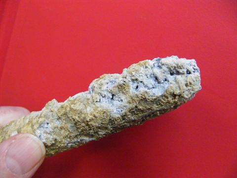

3.Gelegentlich (nach 3 Jahren) sollte man auch ein Auge auf die
Opferanode werfen (Foto). Sonst rostet er irgendwo durch.
4.Wenn ich Mieter wäre würde ich das Symptom dem Vermieter melden. Ein
neuer Boiler wäre auch eine Lösung.

> Wenn ich die fehlende Zugentlastung sehe, so waren wohl kaum Fachleute
> am Werk?
Wie geschrieben, vor zwei Wochen war ein Elektriker da.
(Nebengeschichte: Damals meinte er es liege daran, dass der Regler
abgebrochen ist und da es sich um ein altes Billiggerät aus dem Baumarkt
handelt, hätte er keine Ersatzteile und hat's angeklebt.)
Die Zugentlastung liegt über der Abdeckung, die ich für das Foto
abgeschraubt habe.
