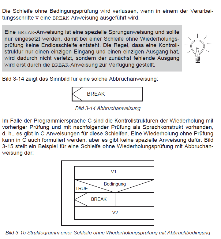

Gast #6251466
Du sollest das Diagramm darunter lesen.
TRUE
BREAK
Das ist eine Bedingungsprüfung.
Wenn er gefragt hätte ob er eine Schleife verlassen kann, sogar
mittendrin einfach so, dann hätte ich geantwortet.  Meistens mit EXIT
[Art der Schleife].  Exit do / Exit for  etc. je nach Syntax.
Was aber absolut kein Sinn macht. Wieso soll ich eine Schleife
verlassen, ohne eine Bedingung dazu abzufragen. ;) Jede plöde do-while
Schleife geht so. Da ändere ich halt am Ende die Gültigkeit.
