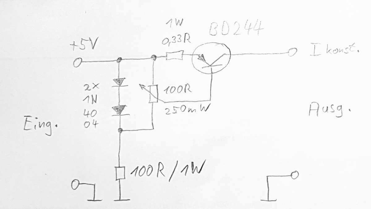

von Ach Du grüne Neune (Gast)
Hier eine mögliche Lösung. Im Leerlauf hat die Schaltung am Ausgang min.
4,9 Volt.
Beim Erreichen von 1A fällt eine Dropspannung von etwa 0,4 Volt ab. Es
bleiben also noch 4,6 Volt übrig.
Im Kurzschlussfall (0 Volt) steigt der Strom nicht über 1A an.
Der Strom ist einstellbar.

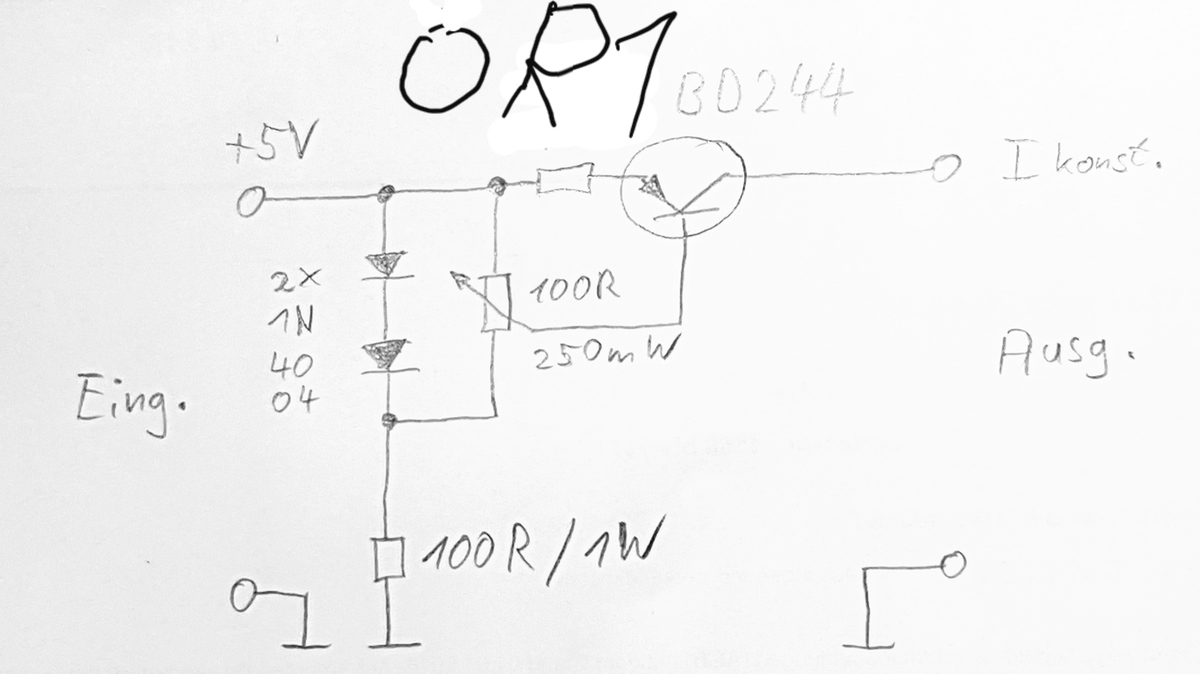

Jack V. schrieb:
> weil dort immer die Rede von 0,7V Spannungsabfall war
Wenn du mit 0,2 Volt Dropspannung zufrieden bist (4,8 Volt
Ausgangsspannung bei 1A), kannst du den 0R33 Widerstand durch einen 0R1
Widerstand ersetzen.
Dann fallen 0,1 Volt am Widerstand ab und nochmal 0,1 Volt an der
B-E-Strecke des Transistors, weil es ja ein PNP-Transistor ist und der
Kollektor an der Last angeschlossen ist.
Wahrscheinlich muss man dann aber noch den 100R und den 100R Trimmer
noch weiter verkleinern, damit der Transistor auch bei einem Ampere noch
vernünftig durchschaltet.
Ein Darlington-Transistor kann hier nicht eingesetzt werden, weil dann
wieder die Berühmten 0,7 Volt Dropspannung an der B-E-Strecke abfallen!
Je kleiner der Emitterwiderstand um so temperaturunstabiler wird die
Schaltung!
von Dieter (Gast)
Es handelt sich dabei im Prinzip um einen Stromspiegel mit einstellbarem
Übersetzungsverhältnis zwischen Diodenstrecke und Basis-Emitterstrecke.
