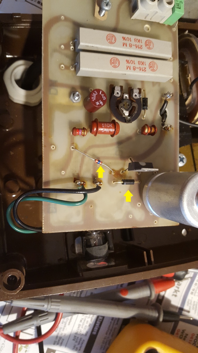

ich benötige mal wieder Hilfe. In der Ansteuerung eines Thyristors (das
TO220-Bauteil) befinden sich 2 Bauteile, von denen ich vermute, daß sie
Dioden sind.
Die obere scheint in Sperrichtung von Gate nach Kathode geschaltet zu
sein. Mit viel Mühe kann man gerade noch den Ring erkennen. Hier könnte
man vermutlich einen Standardtyp 1N4007 verwenden?
Ist wohl defekt, da Durchlaß in beiden Richtungen.
Die untere hat überhaupt keine Bezeichnung, sondern nur einen blauen
Ring. Sie führt zum Gate des Thyristors. Es gibt überhaupt keinen
Durchlaß. Was ist das? Könnte das auch eine Zenerdiode sein?

von Jens G. (jensig)
Auch eine Z-Diode hat einen Durchlaß in einer Richtung. Beide Richtungen
geprüft? Und zwar mit der Diodenprüffunktion des Multimeters?
von Luca E. (derlucae98)
svensson schrieb:
> Sie führt zum Gate des Thyristors. Es gibt überhaupt keinen Durchlaß.
> Was ist das?
Das wird ein Diac sein.
von svensson (Gast)
Ja, kein Durchgang in beiden Richtungen.
Vermutlich ist das Bauteil auch defekt, da die Schaltung nicht mehr
funktioniert.

Die Glasdiode wird jedenfalls ein Diac sein - wenn die in beiden
Richtungen Durchgang hat, dann isse wohl wirklich defekt.
Die andere beim Thyristor wird eine normale Diode für den Freilauf sein
sein. Eine 1N4007 sollte da schon ok sein, wenn die 'putt ist.
von svensson (Gast)
Nein, das Glasding hat keinen Durchgang. Könnte wirklich ein DIAC sein,
da die wohl früher häufig zum Zünden der Thyristoren verwendet wurden.
Die Schaltung ist vermutlich mehr als 40 Jahre alt.
PS: Das Bild gehört 90° gegen den Uhrzeigersinn gedreht.
von dolf (Gast)
ist bei diac´s normal.
zündspannung meist 30....35v.
mfg

Definitiv defekt ist die Freilaufdiode und vermutlich auch der
Thyristor. Die beiden werde ich zunächst austauschen.

Und ja, die Glasdiode ist ein Diac, die Andere eine 4007.

Hallo Svensson!
Du schreibst im Startpost völlig richtig, dass die (schwarze) Diode in
Sperrrichtung vom Gate zur Kathode des Thyristors geschaltet ist. Das
ist auch notwendig, da das Gate vor negativer Eingangsspannung geschützt
werden muss. Da Du hier einen Kurzschluss in beiden Richtungen misst,
könnte der Thyristor gar nicht mehr angesteuert werden. Freilaufdiode
ist sie auf keinen Fall, sie befindet sich auch gar nicht im Lastkreis.
Ist im Layout klar zu sehen. Nun ist aber der "Eingang" eines Thyristors
sehr niederohmig, daher solltest Du die Diode einseitig auslöten. Dann
kannst Du die G-Kathoden-Strecke sowie die Diode verlässlich, weil
einzeln, durchmessen. Beide würden jeweils das gleiche Fehlerbild
zeigen, durchlegiert. Nur welches Bauteil von den beiden, zeigt sich
eben erst bei der getrennten Messung.
Die Glasdiode mit einzigem, zentrischem blauen Ring ist sicher ein Diac,
die Type hat eine Zündspannungsbereich von 33-36V, natürlich in beiden
Richtungen. Hier handelt sich um ein Industrie-Standard-Bauteil,
Bezeichnung erinnerlich DB-3, oder irgendwas mit 100, liefere ich
nach...entscheidend für die reichlich ungenaue Gruppierung der
Diac-Zündspannung ist hier der Farbring "blau", das ist eben die
geläufigste Type mit 33...36V.  Gruss
von Nichtverzweifelter (Gast)
Ahh, Christoph war ein paar Minuten schneller!
DB3, eben "uralt" - wie ich!
Auch mit der vollen "hunderter" Nummer, das ist der Name anderer
Hersteller. Das war in den 70er und 80er Jahren der übliche Markt:
Dimmer fürs Licht bzw. Staubsauger.
Allerdings liegt Christoph leider völlig falsch mit seiner Aussage:
bidirektionale (stimmt!) Zenerdiode (falsch!). Der wichtige Unterschied
liegt darin, dass ein Diac ab einer gewissen Spannung "zündet", also
triggert, und dann, solange genügend Haltestrom durch ihn fliesst, auf
einer "Brennspannung" von höchstens 3 Volt verharrt. Während eben über
der Zenerdiode die "30Volt" stehen bleiben.
Zweck der Übung: Ein Kondensator kann sich über eine hochohmige, äußerst
leistungsarme Widerstandsschaltung auf diese 33 Volt aufladen,
RC-Zeitglied. Der Diac zündet dann und entlädt schlagartig den
aufgeladenen Kondensator in den Gate-Kathodenkreis des Thyristors, mit
ordentlichem Kurzschlussstrom. Thyristoren brauchten vor 40 Jahren noch
Zündströme in der Grössenordnung 50mA.

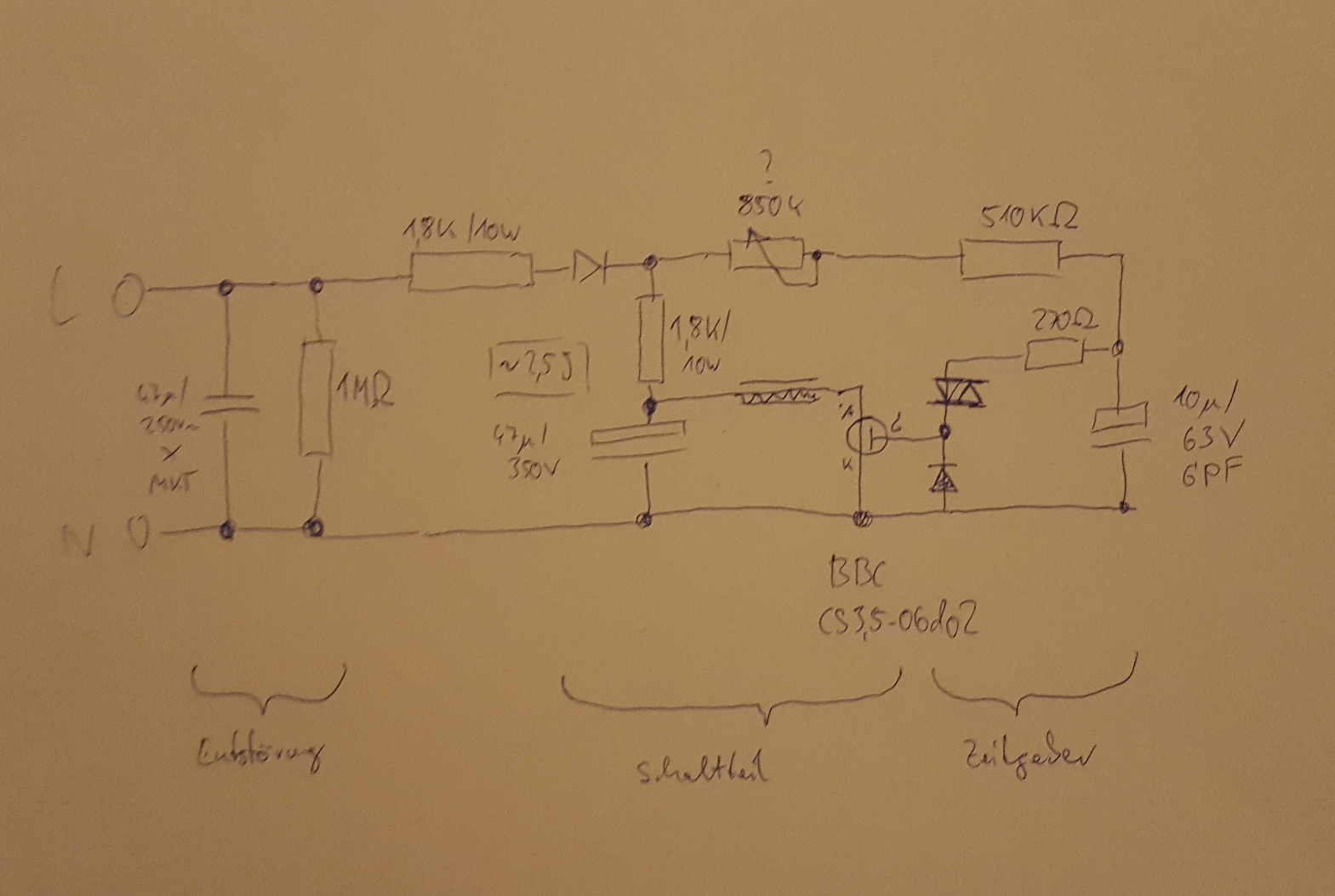

Ausdrücklich sei noch darauf hingewiesen, dass der Eingangskreis G-K
eines intakten ! ! ! Thyristors sehr niederohmig ist, im DB3-Datenblatt,
im "test circuit" daher auch ersatzweise ein Widerstand mit 20 Ohm
angegeben. Man beachte hier auch das typische Potentiometer mit 500k-Ohm
Endwert. Ohne Diac würde sich der dort eingezeichnete Kondensator nie
aufladen.
Die Platine enthält aber definitiv einen Thyristor, der hier auch
gleichrichten soll und darf. Daneben, im Alubecher, sitzt schon der
grosse Elko.
von svensson (Gast)
Danke Nichtverzeifelter,
eine wunderschöne Erklärung. Die Diode verbindet Gate und Kathode, wie
in Eingangspost geschrieben. Wäre hier nun UF4007 oder 1N4007 besser?
In der Tat wird ein Kondensator über einen 510K Widerstand in Reihe mit
einem Trimmer, der auf 850k steht, mit einer Halbwelle aufgeladen.
Da die Bauteile alle relativ preisgünstig sind, werde ich
sicherheitshalber DIAC, Diode und Thyristor bestellen. Vielleicht ist ja
mehr als ein Bauteil defekt. (Ich würde tippen auf: defekte Diode hat
den Thyristor gekillt.)
von svensson (Gast)
Der große Elko sitzt aber im Laststromkreis, für die Zündung ist der
kleine rote Elko.
Ich weiß,  Svensson :)
Jetzt löt' halt die Diode einseitig mal aus, ein einziger Lötpunkt. Dann
misst Du mit dem primitivsten piepsenden Durchgangsprüfer die
"hochgelegte" Diode. Ist sie "plötzlich" völlig "normal" (haha,
erwartbar), also in einer Richtung "piep",in der anderen "Schweigen im
Walde" - dann brauchst Du die gar nicht bestellen. Das muss auch gar
keine 4007 sein, die kleinste Sperrspannung reicht, eine 1N4001 mit
unter hundert Volt. Die g-k-Strecke, jetzt von der "lästigen"
Antiparallel-Diode befreit, wird sich als niederohmig herausstellen, ca.
15 Ohm "Pfuschmessung", das ist und bleibt ein Halbleiter, kein
Festwiderstand. Null Ohm wären allerdings ein Indiz für
"durchgeschlagen".
Wahrscheinlicher ist aber der Totalausfall des 10uF Elkos. Dieser ist
mit Siemens gestempelt, waren aber von Roederstein und haben gerne einen
Riss auf der Beschriftungsseite. Sollte der Thyristor defekt sein darfst
Du ihn NICHT durch einen Triac ersetzen. Da der Thyristor einfach
auszulöten ist, Gateanschluss freilöten genügt völlig, kannst Du da
probeweise eine LED, klassisch, ohne jeden (evtl. integrierten)
Vorwiderstand anlöten. Als optischer Indikator für die Funktionsprüfung
des Gate-Steuerkreises. Farbe egal. LED-Anode an Platinen-leiterbahn
"Gate" (ohne Gate des Thy.). LED-Kathode an Leiterbahn "Kathode" des
Thyristors. Schwarze Diode einseitig hochgehängt lassen, probieren.
Diode einlöten, erneut probieren. Dein kompletter Zündkreis kann ja auch
gestorben sein. Elko 10uF "platt", Poti oxidiert (Alter!) auch die
"Weinfass-" oder "Tönnchenform"-Widerstände haben nach so vielen
Jahrzehnten gerne "beliebige", höhere, aber auch viel niedrigere Werte
angenommen. Sind ja mit Standard-Farbcode bemalt...
Sorry für die vielen Gänsefüsschen.

Angesichts des Alters der Platine solltest Du Dir auch mal die Elkos
genauer ankucken.

...den freigelöteten G-K-Kreis des Thyristors mit dem gelben Multimeter
und den grauroten Prüfspitzen dann bitte nicht nur "piepsen", sondern im
niedrigsten Ohmbereich des MM auch mal durchmessen, in beiden
Richtungen. Der Wert sollte "recht niedrig, aber nicht Kurzschluss"
sein. Das ist aber leider völlig vom verwendeten Multimeter abhängig,
auch wenn das Bauteil Thyristor völlig in Ordnung ist.

Also, Diode und Thyristor freigelötet.
Diode ist anscheinend doch ok. Durchlaß in einer Richtung 0,56V.
Der Thyristor scheint defekt zu sein.
Gate-Kathode hat in beiden Richtungen 0,12V Durchlaßspannung bzw. 155
Ohm (Du wolltest ja, daß ich den Ohmbereich nutze).
Das gelbe Multimeter hat auch einen Kapazitätsbereich und der zeigt 19,5
µF an - wäre also ok.
Und ja, es ist ein Intervalgeber.
Gut gemacht, Svensson. Keine einzelne 5mm-LED rumliegen? Ich hatte ja
noch etwas geschrieben...
Richtig, auch das: Ich wollte, dass Du zwei verschiedene "Messungen" an
der G-K-Strecke machst. Dein Thyristor ist in Ordnung. Löte gate wieder
an, die Diode auch, dafür den Diac einseitig aus.
Benutze jetzt Dein Multimeter als Zündstromquelle: Diodentestfunktion
als "Messbereich".
Vorsicht.... Gerät nocht nicht ans Netz, die Messspitzen an die
Paralleldiode. Ist praktisch die G-K-Strecke. Bleib' mit den Messspitzen
vom Thyristor fern. Du gehst also mit beiden Messspitzen an die beiden
Diodenanschlüsse, und zwar "drunter", auf der Bestückungsseite. Auf
jeder Seite eine Messspitze in den Zwischenraum Diodendraht/Platine. So
kannst Du nicht damit abrutschen. Hilfsperson macht den "Netzschalter" -
Stecker rein/raus. Beide Polaritäten Deiner Messstrippen an derDiode
probieren. Netzsteckerdann raus, jetzt erst Messtrippen "wegnehmen",
selber kontrollieren, dass Hilfsperson auch wirklich dieses Gerät
ausgesteckt hat, nicht einen benachbarten Netzstecker.
Steuert damit der Thyristor durch?
Wenn Antwort "ja" ist der 10uF "taub". Dein Multimeter zeigt dann
trotzdem die 19uF an, nur funktionieren tuts halt trotzdem nicht. Elkos
unterliegen starker Alterung, dieses Fabrikat und diese Baureihe in DEM
Alter- quasi mmer!
Ergänzende Frage: Was ist in dem Multimeter für eine Batterie drin?
9-Volt-Block?
Aber Vorsicht, nur ganz, ganz kurz probieren, der "Ausgang" ist sonst zu
lange "an"!
von svensson (Gast)
Nein, ich habe keine LED herumfliegen.
Also der Thyristor scheint nicht durchzusteuern. Wenn ich das MM mit dem
Diodenbereich anlege, passiert nichts.
Am Elko messe ich auch nur 18V DC.

von Sven S. (schrecklicher_sven)
svensson schrieb:
> An dem roten 10uF/63V habe ich 18V gemessen.
Dann tausch den mal aus.

Siehste... Bei Deiner Schaltung wurde nämlich ausgenutzt, dass der
Thyristor in nur einer Richtung leiten kann.In der immer gleichen
Richtung. "Gelegentlich" mal gezündet ("Intervallgeber") gibt der EINE
Halbwelle als Super-Energiereichen Impuls an den nachfolgenden Klimbim
ab, siehe Alubecher-Betriebsspannung. Der nachfolgende Klimbim verträgt
aber keinen dauernd durchgeschalteten Thyristor, daher hat der Thy.
selbst auch nicht den kleinsten Kühlkörper spendiert bekommen.
Pause!
Du könntest natürlich, das will ich Dir "so" aber nicht raten, wegen
sicher eintretenden Folgeschäden, noch etwas , naaajaaa, "prüfen":
Denk' Dir mal den Diac selbst, die "Glasdiode", mit einem Stück Draht
überbrückt. Vor dem Diac sitzt der 270Ohm Widerstand
(rot-violett-braun-gold). Der begrenzt den Entladestrom des 10uF Elkos
in die G-K-Strecke hinein. An diesen Elko sei nun polrrichtig die
9V-Batterie angeschlossen, esfliesst also ständig Zündstrom könnteman
ausrechnen. Ohmsches Gesetz, 9Volt 270 Ohm, fürs Gate ein halbes Volt
herschenken...oder halt überschlagsmäig die 270 Ohm aufrundenauf
300,jetzt wirds leicht, Kopfrechnen, wir Älteren können dasja noch. Gibt
30mA, sollte grade sicher reichen den Thyristor zu zünden. STATT Klimbim
am Ausgang ne Fassung mit alter, echter Glühbirne drin, nicht mehr als
40 Watt. Stören würden "vorne" die beiden grossen Leistungswiderstände,
Das wäre halt die Prüf-Schaltung "Thyristor unter Lastbedingungen" - Du
hattest aber geschrieben, quasi "nichts" rumfliegen zu haben...
Leider ist der Gesamtschaltplan nicht vorhanden, es gab mehrere
Varianten für diesen Zweck. Nach Anmutung sind die Leistungswiderstände
in Reihe geschalten und laden den "Alubecher" auf. Dazu müsste aber
zwingend eine einzelne Diode als Gleichrichter vorhanden sein, die
schwarze Plastikdiode neben dem Trimmpoti wäre der geeignete Kandidat,
die Widerstände reduzieren den Ladestrom auf für die Diode ungefährliche
Werte. Und wichtiger, sie entkoppeln diesen primitivgleichrichter
genügend vom Netz. Der vollgeladene Elko wartet dann sozusagen darauf
vom Thyristor "hart" auf eine Primärseite eines Trafos geschaltet zu
werden. Das war oft eine klassische Autozündspule, deren Ausgang dann am
Weidezaun und Erde hängt.
Freichlich kannst Du Dir einfach einen DB3-Diac, den 10uF Elko als
"LL"-Typ (low leakage, sauschwer erhältlich), einen Wald- und Wiesen
Thyristor der Siebziger Jahre kaufen, um dann festzustellen, dass der
Trafo Haarrisse in der Vergussmasse hat und längst hinüber ist, oder,
oder, oder :-).
Schau mal nach, ob die beiden 1,8k-Brummer mit der schwarzen Diode
(neben dem Trimmpoti) in Reihe liegen. Miss die erreichte Ladespannung,
vorher Netzstecker raus, hängt einseitig am Netz. Der unisolierte Becher
dann im unglücklichsten Fall direkt auf Phase vom Lichtnetz. Probe, nach
Netztrennung: Elko direkt über darangehaltene Glühbirne entladen, muss
einmal kurz aufleuchten. Die Primärwicklung befindet sich
"normalerweise" in Reihe zur plusseitigen Ladeleitung, der Thyristor
schliesst davor dann diese von den Widerständen kommende "Ladeleitung"
nach Masse kurz. Wegen der Leistungswiderstände aber nicht das
Stromnetz.

von svensson (Gast)
Hast Du das Gerät damals entwickelt?
Die Beschreibung ist absolut korrekt. Die schwarze Diode befindet sich
zwischen den 1,8k/10W Widerständen.
Einen Schaltplan habe ich für mich gezeichnet, aber der ist so leider
nicht veröffentlichungswürdig.
Tatsächlich hängt der Becher auf der blauen Zuleitung, was bei
Schukostecker natürlich auch die Phase sein kann.
Als Thyristor müßte der TIC116 als Ersatztyp gehen, DIAC und Dioden sind
zu bekommen.
Kann ich den roten Kondensator einfach durch einen China KXJ 10/400
ersetzen?
Und den Alu-Elko durch einen LFB 47/500?
Vielleicht zumindest probehalber, um dann festzustellen, daß irgendetwas
anderes nicht mehr geht...
Alubecher-Minus ist die Leiterbahn im Bild einmal im Uhrzeigersinn um
die ganze Platine herum, ganz aussen immer am Rand, beginnend am
Alubecher. Diese Minusleitung ist auch "Masse"  für die Kathode des
Thyristors, des 10uF Kondensators. Lastkreis ist von der Anode des Th.
rechts schön halbrund nach oben zu der Durchbohrung der Platine, der
eingelötete Draht, beide Drähte, die durch diese Bohrung geführt sind,
das ist die Primärwicklung. Ist die unterbrochen, oder einer dieser
beiden isolierten Drähte an seinem anderen Ende abgesteckt (Gnade Dir,
wenn!) lädt sich der grosse Elko natürlich nie. Thyristor zündet dann
auch nicht durch, womit auch...
Zu den Order-Fragen:
Der Alubecher ist nicht umsonst so ein "Panzer", die hauseigene
Siemensbezeichnung der "zweiten Zeile" ist die damalige
Bestellbezeichnung, der ist hauptsächlich "schaltfest", das sind normale
Elkos nicht. Ob das "Epcos" so übernommen hat...
Dieser Elko wird tatsächlich jedesmal "randvoll" - die von Dir
errechneten 325Volt - knallhart, also praktisch direkt,
"kurzgeschlossen" auf die lächerlich niederohmige Primärwicklung des
Trafos, der "impulsweise" betrieben wird und damit eine Hochspannung
abgibt. Es ist ja gerade die herausragende Eigenschaft der Thyristoren
gewesen, extrem niedrige Einschaltwiderstände zu haben. Miss ruhig mal
über der Primärwicklung, die beiden erwähnten Drähte rechts oberhalb des
Thyristors. Die im Elko vorhandene Energie wird ohne jeden Verlust an
die Spule abgegeben. Dazu muss der Elko selbst aber auch einen extrem
geringen Innenwiderstand haben, haben 08/15-Typen nicht.
Gnädiger ist da der Zündkreis, wenn die Triggerdiode bei rund 33 Volt
schlagartig niederohmig wird, begrenzt der kleine 270 Ohm Widerstand den
Zündstrom auf ungefährliche Werte, auch für "normale" Elkos. Ganz sicher
halten die heutigen, erhältlichen, keine 40 Jahre, auch keine 15 mehr.
"LL"-Stempelung hatte ich empfohlen, weil der Ladewiderstand im
Zündkreis eben der 510k in Reihe mit dem Trimmer, ähnliche
Grössenordnung,  insgesamt Richtung 1 Megaohm geht. Normale Elkos haben
einen zu hohen Leckstrom, als Neuteil in den allerersten Betriebsstunden
sowieso. Sozusagen würde der Einstellbereich nicht mehr stimmen, auch da
hat der Gesetzgeber an den Tierschutz gedacht. Wenn dass arme, dumme
Ochsenvieh einfach am Draht klebt und nicht wegmarschiert..., daher ist
die Wiederholrate des Intervallgebers mit dem Trimmer abgleichbar und
von aussen nicht verstellbar sowie durch den 510k-R eingeschränkt. Kommt
gleich noch was...
Svensson, hau' Deinen selbstgezeichneten Schaltplan ruhig 'rein, die
Leute sitzen genau wie wir beide, durch Corona gehandicapt rum und
wollen unterhalten sein. :-) Oben, an Deinem geposteten Foto, ist ein
Downloadzähler, der steht gerade bei "514 Downloads" - Du siehst,
reichlich Mitleser!
Ersatzweise könntest Du --- endlich --- von einer alten
Schreibtischlampe aus'm Keller oder vom Dachboden, den Netzstecker
abzwicken, "braun" und "blau" abisolieren und diese Drähte dann anstelle
der beiden in dem Loch der Platine, als Last anlöten. Und da die letzte
vorhandene Edisonbirne reinschrauben. Oder halt Fassung mit einem Pol an
Anode des Thyristors  mittlerer Anschluss und Plusladeleitung von den
Zementwiderständen/Diode kommend.
Nein, entwickelt habe ichs nicht, 1979 war ich 13, mein Wissensdrang
unermesslich, und Nachbars Pferdehof hatte genau die Semmel. Ich war
fasziniert vom "Ticken", durfte reinschauen und habe die Glimmlampe samt
Halterung auf Deinem Foto sofort wiedererkannt.
Die TIC-Reihe hätte mir auch exakt vorgeschwebt. Mit Glühlampe unter
100Watt darfst Du probeweise, simpler gehts nicht, einfach mal den
Thyristor kurzschliessen, natürlich nur die beiden Anschlüsse A und K.
Schraubenzieherklinge.... Statt dem Th. spielst Du dann Schalter, die
Lampe kriegt die volle Elkoladung ab, Achtung, 325 Volt. Ein ganz realer
Test,ob der alte Sack, äh, Elko noch Dampf hat. Die beiden 10Watt
Brummer begrenzen den Netzstrom auf ungefährliche Werte.
Nur zum allgemeinen Anti-Corona-Amüsemengg folgende nicht ganz ernst
gemeinte Frage:
"Liegt der dazu nötige Schraubenzieher auch in der unerreichbaren
Werkstatt?"
NEIN, LIEGT ER NICHT, Du hast nämlich offensichtlich schon oben eine
Schraube rausgedreht. Notabene: Mit eiskalter Glühbirne ab 100 Watt als
Ersatzlast und intaktem Originalelko wird diese "kurzschliessende"
Schraubenzieherklinge (isolierter Griff zwingend, einseitig am Netz...)
mit Sicherheit beschädigt. Das ist ein Low-Res.-Elko, genauer Low ESR,
zu einer Zeit, als dieser Begriff noch nicht im Geringsten "landläufig"
war. Studioblitzgeräte haben die auch zwingend drin.
Daher ernstgemeint, nimm einen Schrottschraubenzieher für das
Überbrücken von A und K. Und ganz zuletzt: Du kannst auch einfach den
Tra...f..nein, sag ich nicht, dran...las...nee, sag ich nicht. Das
denkst Du Dir hoffentlich auch nicht selbst, so aus Faulheit, Lampe zu
organisieren. Durch den nicht vorhandenen Erdwiderstand im Normalfall
der Anwendung bei unglücklichem "Drankommen" an die Hochspannung hast Du
hier nichts anderes als einen (engl.) "Pacer" jene
Wiederbelebungs-Schocker im Krankenhaus. Der dritte Anwendungsfall für
diese Art Elkos. Allerdings müssen sie da noch höhere Anforderungen
erfüllen - Doppelkontaktierung zum Beispiel.

von svensson (Gast)
Danke für das freundliche Bild von mir.
Mit ist schon klar, daß der Elko im Zweifel mit 325V geladen ist.
Deshalb habe ich es bisher auch unterlassen, den Alu-Elko zu messen.
Zur allgemeinen Unterhaltung habe ich meinen Schaltplan angefügt.
Wieso darf so etwas nicht mehr gebaut werden? Die Geräte funktionieren
doch immer noch nach diesem Prinzip.
Anmerkung: Die Einteilung in drei Funktionsblöcke ist gelungen,
lediglich der 1 Megaohm-Widerstand ganz links im Schaltbild erfüllt eine
andere Funktion, also nicht zur (Funk-)Entstörung.
Da das, ganz allgemein, häufig ein Rätsel ist, welche Funktion dieser
Widerstand erfüllt, also:
"Welche Funktion erfüllt der ganz links eingezeichnete Widerstand?"
Kommt in unterschiedlichsten Apparaten und Geräten genau so vor!
Schon mal für alle: Es ist definitiv kein Zeichenfehler :-)
(In meiner Lehrzeit sollte ein Dipl.-Ing(FH) namens C. B. die
Ladeschaltung einer elektrischen Zahnbürste abkupfern, er liess einen
Facharbeiter aus der Abteilung ein Komplettgerät (Ladeschale,induktiv,
galvanisch getrennt) komplett zerlegen und einen Schaltplan zeichnen.
Immer wieder fragte der Herr Schnösel bei dem Zeichner an, ob der
Widerstand wirklich da so sitze. Ja, tut er. Verbrät scheinbar sinnlos
Leistung. Schnöselingenieur liess sich die Platine bringen, zeichnete
selber Leiterzug für Leiterzug ab, Verzweiflung macht sich breit.
Irgendwann 4 Leute an dem Platinchen...und der Chef, der war ein prima
Typ. Aber der andere, der Ing. Herr C. B. und ich konnten uns einfach
nicht leiden, an meinen Eltern hatte er was auszusetzen, einfach ein
Depp. Weil völlig unbegründet. Ich konnte mir ein leises Grinsen einfach
nicht verkneifen :) Als dann wirklich noch dr Chef der Klitsche,
immerhin 15 Leute, nicht "drauf kam", welchen Zweck jener Widerstand
denn hätte, hatte ich halt doch Erbarmen. Ich verrate es jetzt noch
nicht, mal sehen, was so alles kommt, an Vorschlägen. Ist ja
Anti-Corona-Unterhaltungsthread.. )
von svensson (Gast)
Habe ich auch schon gerätselt...
Blitzschutz?
Muahaha....o.k., o.k., wegen der Uhrzeit dann doch gleich die Auflösung
gewünscht?
Damals im Rateteam, ähh, "Lehrbetrieb", ein Dipl.-Ing.(FH), einer (TU),
ein "staatlich geprüfter Techniker IHK", Rest gelernte Facharbeiter
Energietechnik oder IT.
Ich wart' noch ein Minütchen, Blitzschutz ist es wirklich nicht :-)
So, hier die Auflösung:
Der Kondensator über dem Netzeingang, im Schaltbild ganz links, wird
ständig umgeladen. Ziehst Du den Netzstecker, bleibt der letzte
Augenblickswert der Netzspannung an diesem Kondensator einfach stehen.
Die negative Halbwelle der Netzspannung immer, die positive, solange die
Augenblicksspannung geringer als die Ladespannung des "dicken" Elkos
ist.

Der kleine rote Elko ist wahrscheinlich das einzige defekte Bauteil auf
der Platine.
Die Oxydschicht auf den Alufolien ist dahingeschwunden, und konnte
mangels Chemie nicht wieder aufgebaut (formiert) werden. Dünnere
Isolierschicht - höhere Kapazität. Gleichzeitig ist der Leckstrom so
weit angestiegen, daß in dieser Schaltung ca. 18 Volt nicht mehr
überschritten werden. Das ist zu wenig für den Diac, und der Thyristor
wird nicht mehr gezündet.

Mögliche Fehler:
- Leckstrom10uF zu hoch.
- Feinschluss des Diac.
- Trimmer hochohmig geworden
- 510k hochohmig geworden
von svensson (Gast)
Die Amerikaner unterliegen aber auch irgendwelchen Normen. Und die
Hersteller der Geräte bauen wohl so, daß sie möglichst überall
vertrieben werden können.
Lt. MM sind die 510k und der Trimmer wohl okay. Im Bedarfsfalle läßt
sich letzterer ja auch durch einen Festwiderstand ersetzen.
Ich wechsle daher zunächst den Elko, dann ggf. den (oder die ?) DIAC.

von svensson (Gast)
Hier die Rückmeldung:
Es war tatsächlich der kleine rote Kondensator. Ich habe ihn ersetzt
durch einen 10uF/400V mit 12.000h bei 105°C, der wird es hoffentlich
eine Weile tun. Die Diode habe ich auch durch eine 1N4007 ersetzt.
Der Kondensator hat eine viel zu hohe Spannung - ich weiß -, aber er
paßte exakt in die Bohrungen. Offenbar haben "moderne" Kondensatoren
eine kleinere Bauform durch bessere Dielektrika?
